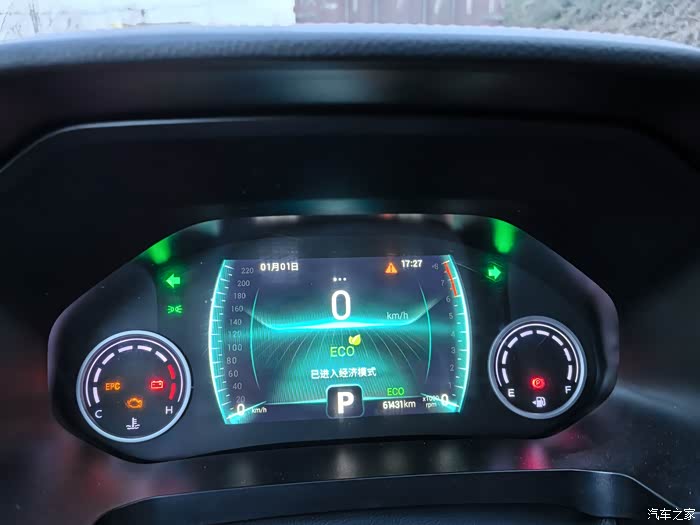

我的车五年多点,六万多公里了。新年第一天出门来回一百四十多公里,回来的时候开的比较猛,高速路时速跑到一百六七十,下高速加油站加完油发现发动机下面漏了一滩水,心里一惊中招了(逛论坛知道大小水泵的问题,一直在担心中),幸运的是没把我扔路上,离家门口只有一公里多,直接联系修理站刚好有个水泵,距离我家九公里,师傅说不用叫拖车,直接开过来即可,九公里路开了近一小时,因为走一会就高温报警了,只能熄火冷却,到店直接开拆换新的,加防冻液。新旧水泵外观一样,我只拍了包装和合格证不知道这个是不是改进款。接下来打算把小水泵也处理一下(换改进款或者改直通),不知道有类似情况的车友们是怎么处理的,讨论一下!开了三台奇瑞了,又爱又恨啊ahl_大哭ahl_大哭ahl_大哭

水温表高温警报,熄火冷却中
