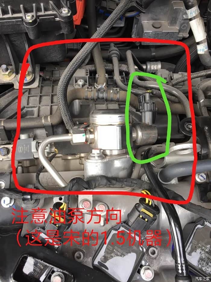

2月3日更新:(大家如果可以都看下自己发动机高压油泵的方向,我怀疑不同年款s6的1.5t发动机得油泵会有区别,我的是15年4月的车)宋 宋dm 宋max以及部分s7 1.5t的高压油泵方向都和我们不同。

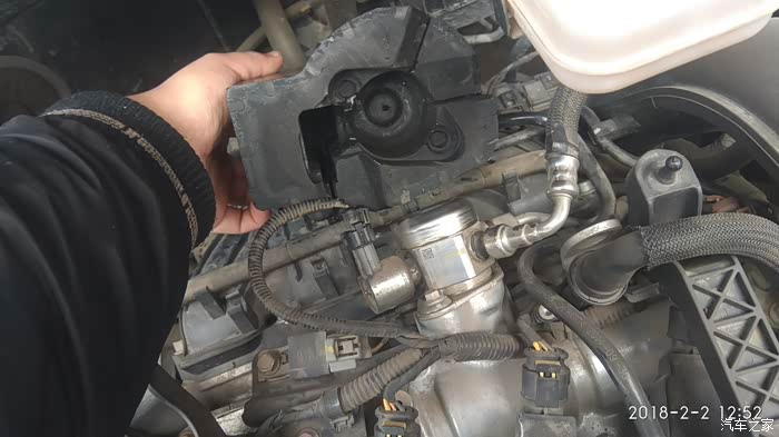

拆开放到发动机舱里做了下对比 真大,比马云家那些第三方的隔音棉大太多了。
用料厚实 很有手感 外壳是硬的 内部是海绵。
隔音罩(飞机杯)的内部构造 原厂的模具挺棒的

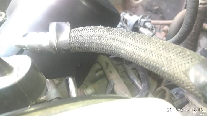

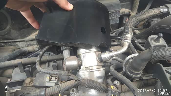

大致比了一下可以套进去,但发现了一个新的问题,油泵供电的线路可能因天冷或老化管子已经硬了无法弯曲,无奈中途放弃,先想办法解决这个问题。
隔音罩里面空间很小,如果霸王硬上弓线管估计会烂

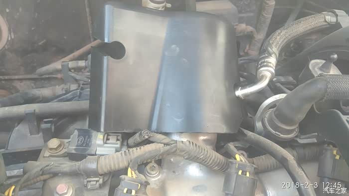

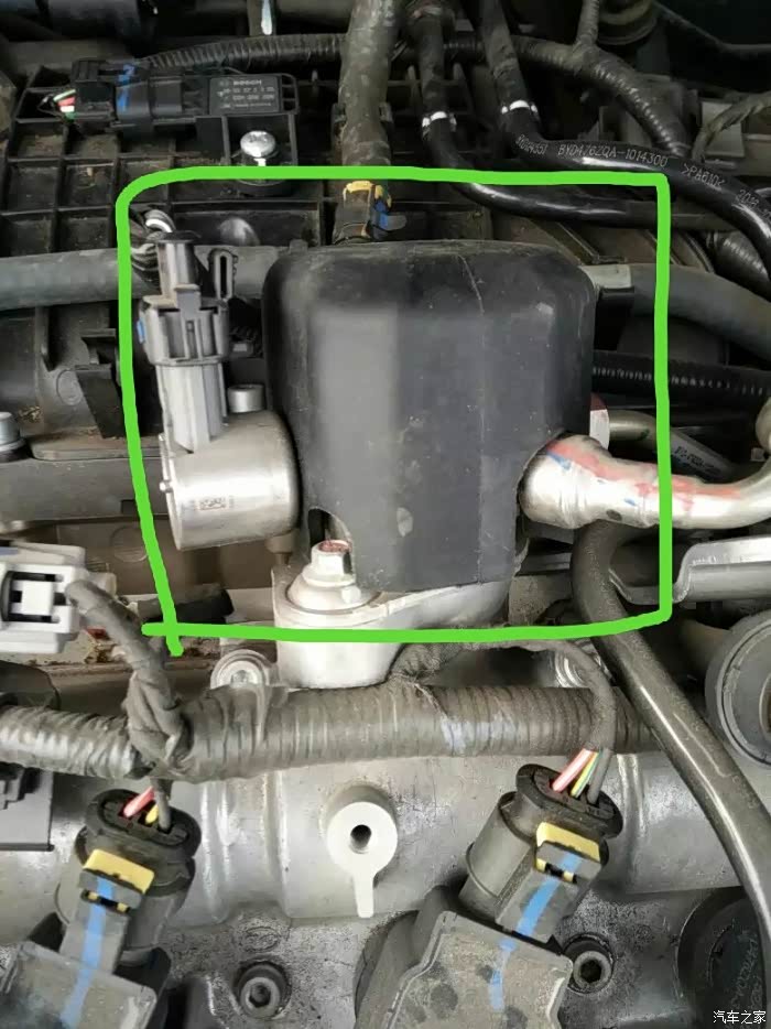

今天跑了个长途 正好发动机舱温度高 线管没问题了直接套进去。但是发现不匹配 ,经过查询发现宋max的高压油泵的方向是和我们的相反,导致不能完全卡进去
这是宋的发动机油泵特写
这是马云家截的图 油泵方向和我的相同

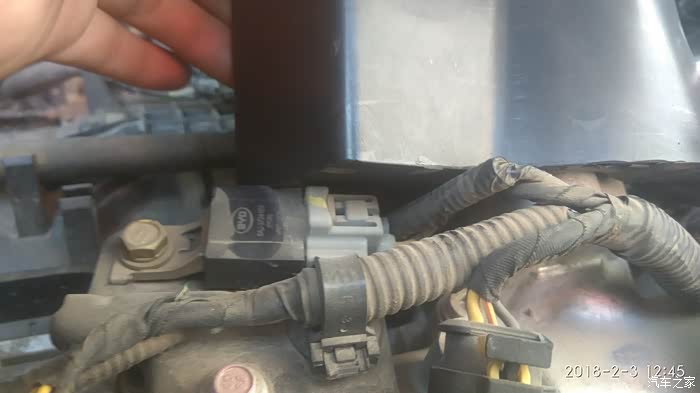

就是这个什么传感器档到了, 不过隔音罩内部模具是个我们的一样套上没问题

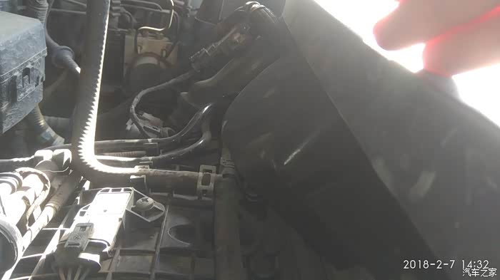

发现右侧第二根管子的位置和隔音罩预留开口有区别,没办法 准备切割隔音罩了。 因为隔音罩太大,我试了下发动机得盖板盖不上。

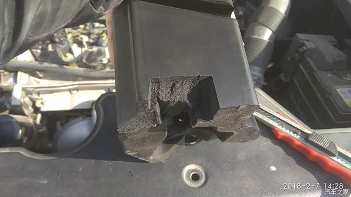

今天有空了 把这个位置切割了一点 外皮挺厚 切的时候得用力

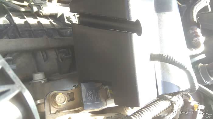

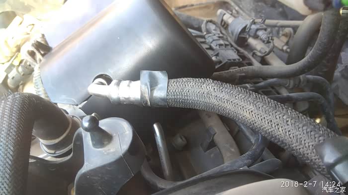

原厂的电源线开口在对面 我在这面开了个口 让线从车头方向引出来
原厂各个孔完美
左侧的电阻终于没事了

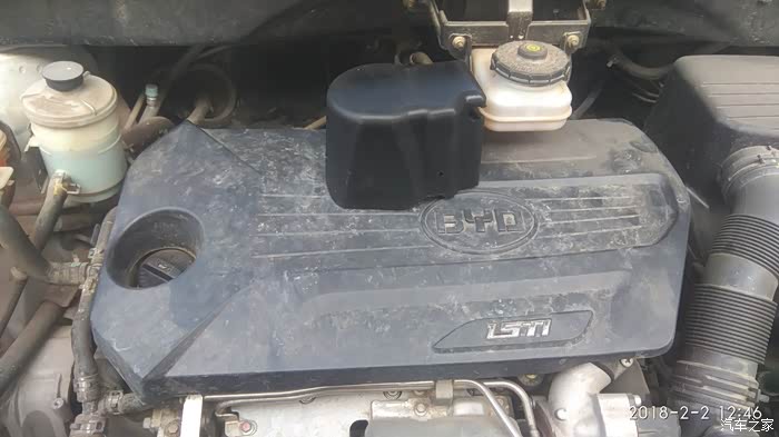

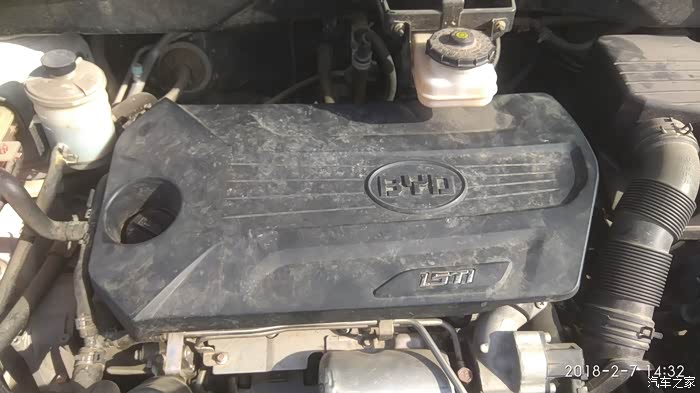

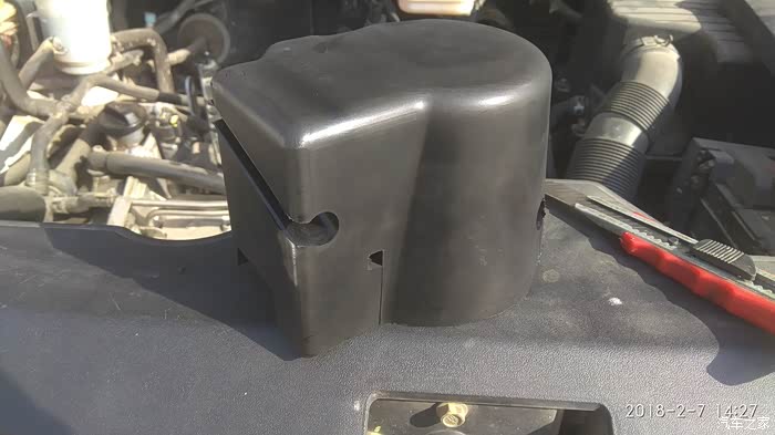

发动机盖也完美盖上 ,开始以为会出现盖不上的情况 没想到完美
这是后面的 隔音罩不影响塑料盖 甚至还有余量

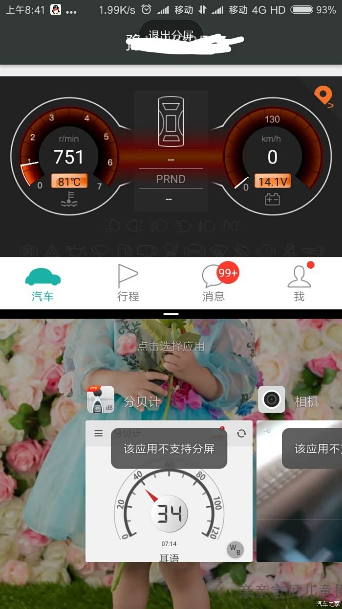

总结:宋max隔音罩只需要切割一点外皮就能完美适配,效果还没试 噪音在车内测了下启动车有40分贝还行吧 等有空跑跑。

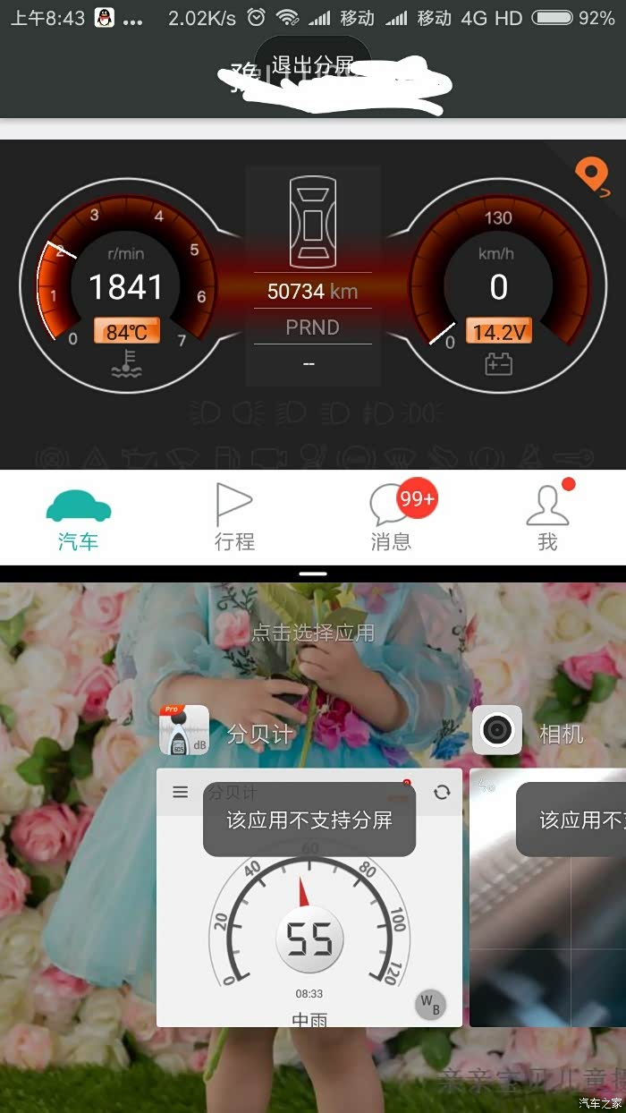

手机随意下了个测声音的 室外0度 冷车刚启动 30分贝?
这是跑到单位了 空挡怠速 这时水温只有81度 室外0
空挡 踩油门时候车内声音 水温84 室外0
