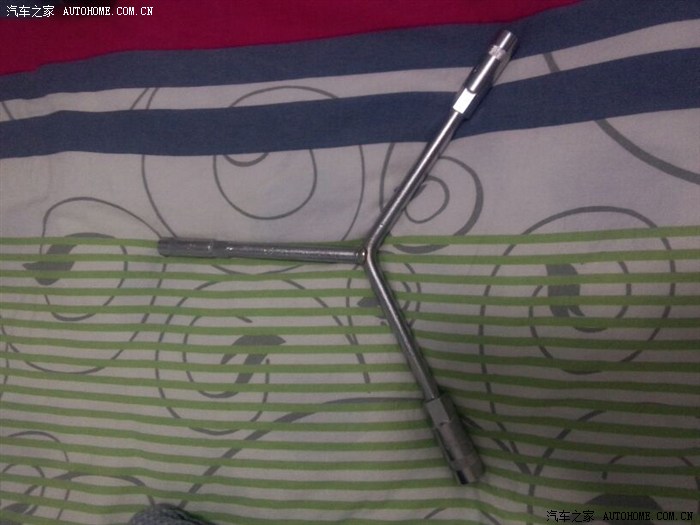

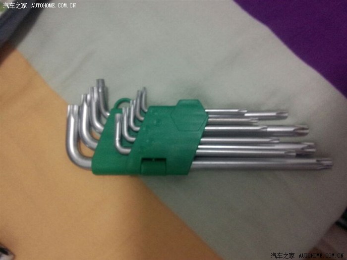

这里需要的是T30的外六角扳手,好吧,就这样称呼吧,这个花了28元 还有就是一个内六角的工具,叫什么真不知道,花了10元

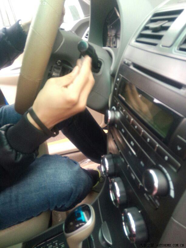

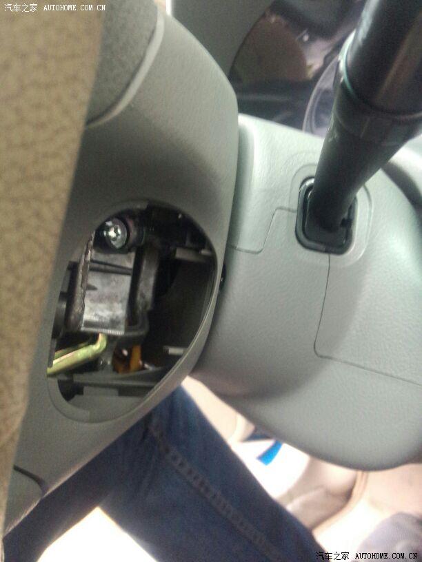

方向盘右边挡板,用张薄一点的卡片刮半圈就开了,很简单
拆六角螺丝

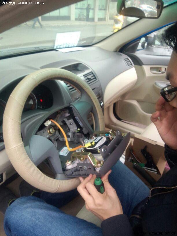

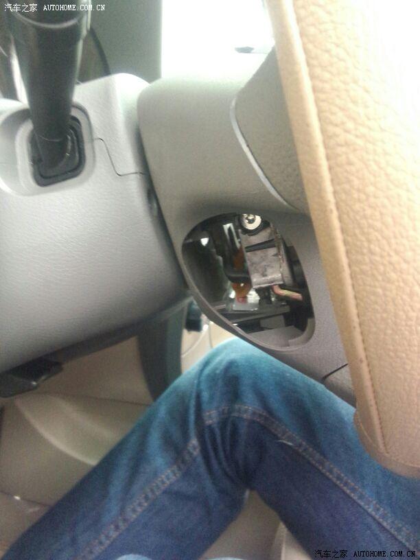

  左边 这两个螺丝是拆不下的,松完全了将方向盘中间那一块向上一提就下来了
拆下来就是这样了,不多说了,坛子里很多这个作业了

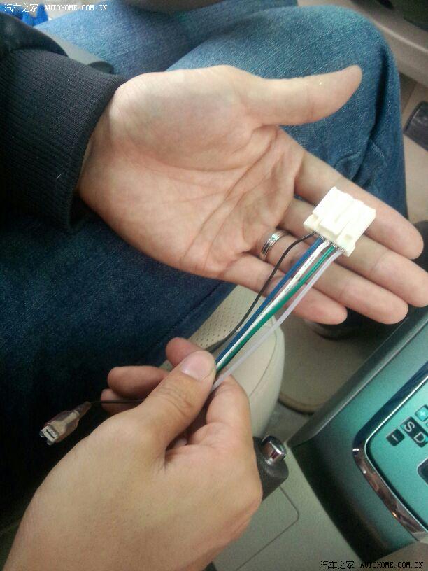

下面这个是网上买的线束接上有喇叭黑色线的那个插头(原车上就有的插头),插头有四个空位置,买的线束就是可以直接进去用的

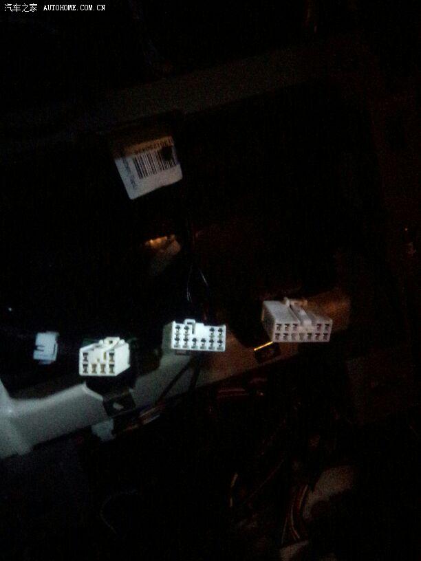

以上都很顺利,往下开始要边摸泪边写了 因为坛子里没有找到多功能方向盘接原装CD的作业,不确定能否使用,就想先拆中控,结果我花了一个小时都还没有撬开挡把那里的装饰条,六点钟了,没办法先回去吃饭,顺便上坛子看看别人怎么拆的,以前总觉得别人拆这个很容易,也就没注意,真正自己来拆的时候才发现这么难。 这里就要提醒第一次自己动手拆中控的筒子们,一定要准备一把专门的黄色的那种翘棍,你会事半功倍。 吃了饭查了拆中控方法,晚上七点半下楼接着搞,这回我舍得用劲了,,费好大力气,感觉是要把中控的东西都翘断了样的,需要到这种力度才能把卡子撬出来。这里的经验是:舍得花力气。 既然已经撬开,过程就不多说了,坛子里也有,都一样,就是强调一下,拆空调控制面板的时候掉了三个卡子,这个卡子好像很容易掉,最好在网上买些备着,我的掉了就算了,没有备,也懒得弄了。撬开就开始找线了,按照剑帅告诉我的方法我找到了控制线接口和小灯电源接口

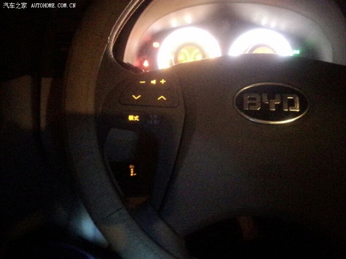

最左边这个有六个孔的下面那排中间两个就是控制线的,正负随便接,这里要用到买的线束;中间那个接口最下面一排从左边数,第三个孔是小灯负极,第六个也就是最右边的孔是小灯正极,这里需要破线。 我悲催的事情发生在卖家卖的这个线束不完全合适,线束头能插入接头,但是将接头插入接口时会被抵出来,就是线束头子小了,我又回家找了台式电脑电源的线头,终于找到合适的了,接好后一剥线发现里面是铝的,纠结了半天要不要在换换,想想算了,耐压300V的铝线够用了,这个只是给信号而已。我在方向盘下方的线束接口和CD控制线的线束接口两个地方反复试线束接口,花了三个小时左右。这里的经验就是:不要去买所谓的专用线束(我打电话问了淘宝卖家,他自己都说没有专用线束,就是提供线和头而已),还不如去淘充足的接头,线头,和线,然后自己根据需要来做,好得多。 还有,千万不要在晚上装东西,我上回装一键升降窗也是,晚上很不方便,还要人给你打个手电筒。这次是我从白天装到晚上了,没办法,水平有限,工具也不齐。 终于,在晚上12点,我装好了,测试一切都正常使用

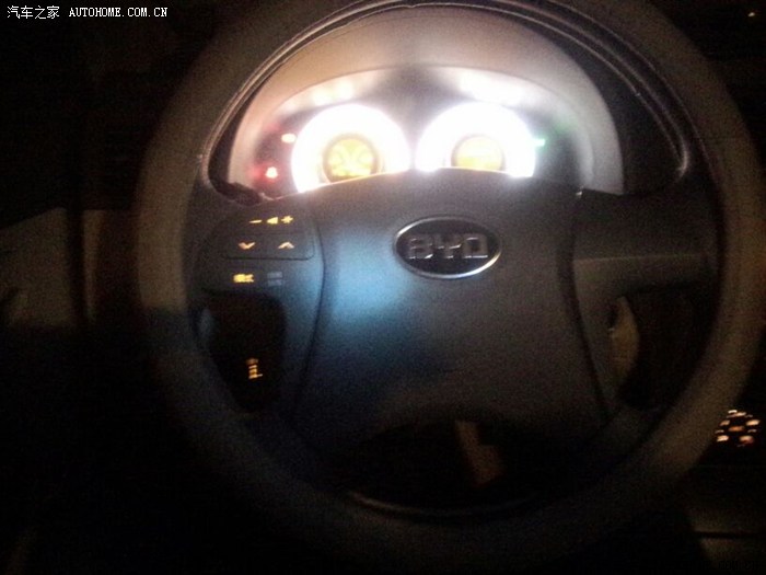

正乐着呢,突然想起,点烟器的线没插上难过 算了,明天在拆了 多功能在原装CD上正常使用,上下键在收音机的时候不是一个台一个台的换,而是向上向下搜台,在USB模式的时候才是上一曲和下一曲。 不管怎么说,今天还是很有成就感的,动手能力大大增强,对中控的结构也了解了。并且,我也要发扬助人为乐的精神,各位车友有问题可直接咨询我,互相学习,互相探讨微笑强强 斑竹,可否射一个?两点了,手机码的这么多字,迫不及待的要分享啊胜利
