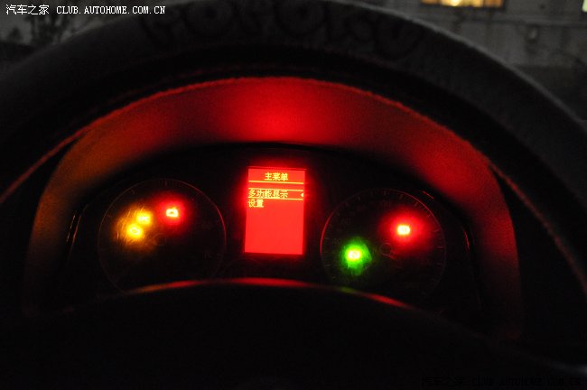

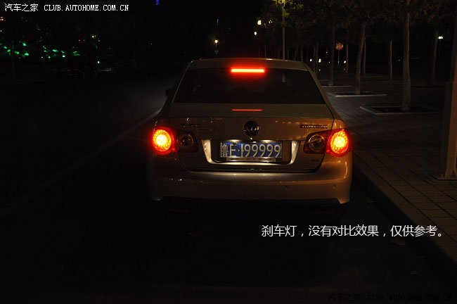

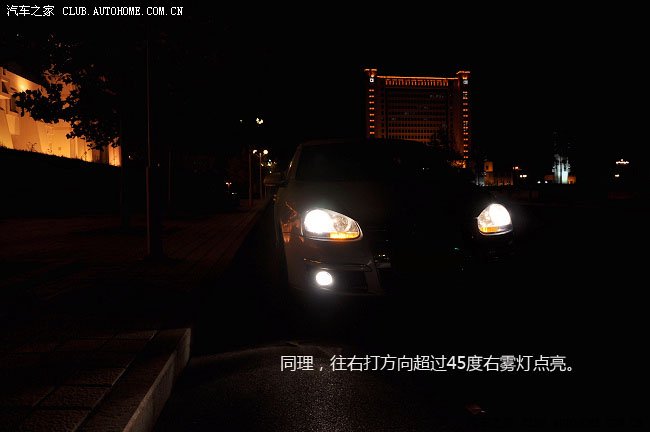

  先来几张成功修改北美行车灯、一键升窗的作业。
其实拔钥匙自动解锁(包括单车门、或者全部车门)功能,可以通过行车电脑调节出来,不一定非要通过5053修改编码。
如下图:可以通过雨刷拨杆头上,查看行车电脑数据的按钮实现,启动方法就是按住不动,几秒后便可自动调出。

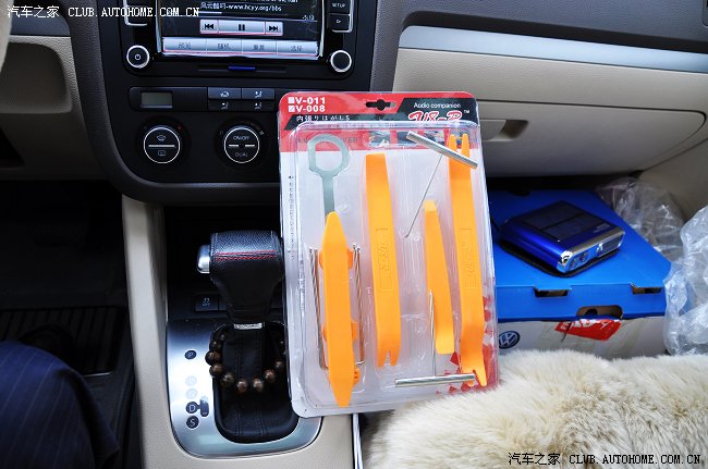

     途观原厂CD机头,淘宝价格(加运费)1150元(9.9新)左右,为此专门买的工具一套40元(其实身份证等卡片可代替),其他为零。

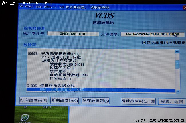

    更换有更换的好处,当然,想改装也应该知道改装的后果,尤其是负面的, 因为天线问题,可能会产生故障代码;因为没有增加音频接入,也就是没有加装aux,也会产生故障代码,而且这个代码不可消除。

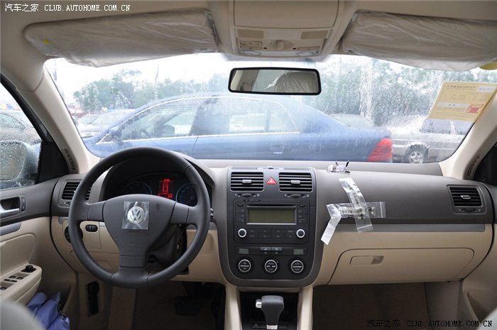

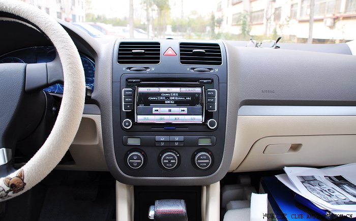

   先发两张对比图,一个是原车CD,一个是更换后的CD。
    原车CD,其实音质也不错,打发开车时间绰绰有余。
刚装好的CD,外观就不说了,见仁见智。

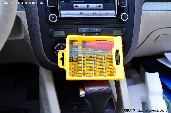

把两个工具包发上来,在以后的改装过程中还将继续发挥作用。

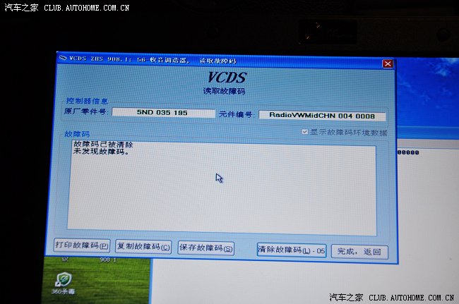

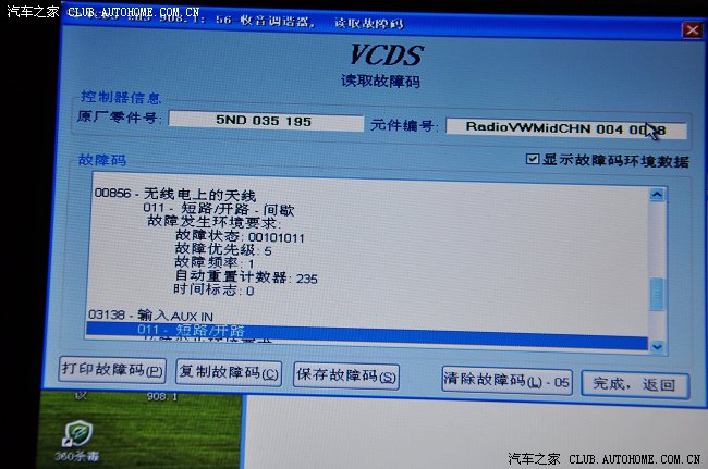

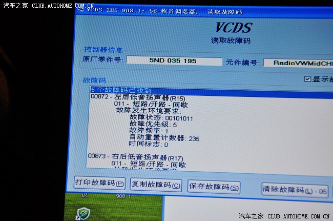

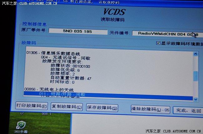

晚间继续补充:因为第一页被插入太多,先将各位同学关心的是否是无损安装来说明一下。安装完成后用5053查找故障代码,在音频模块一共找到5个故障代码:
点击清楚故障代码,显示全部清除。

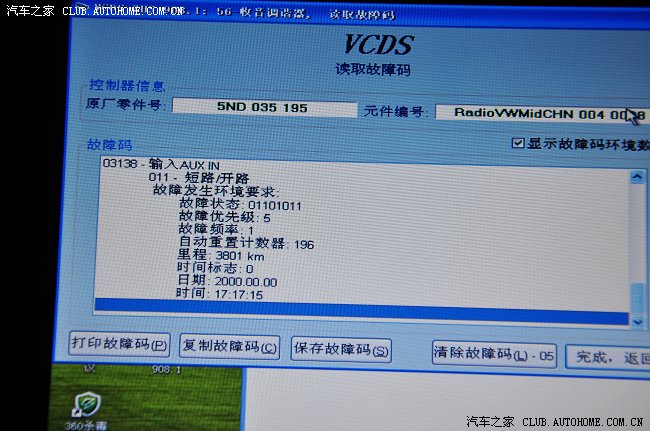

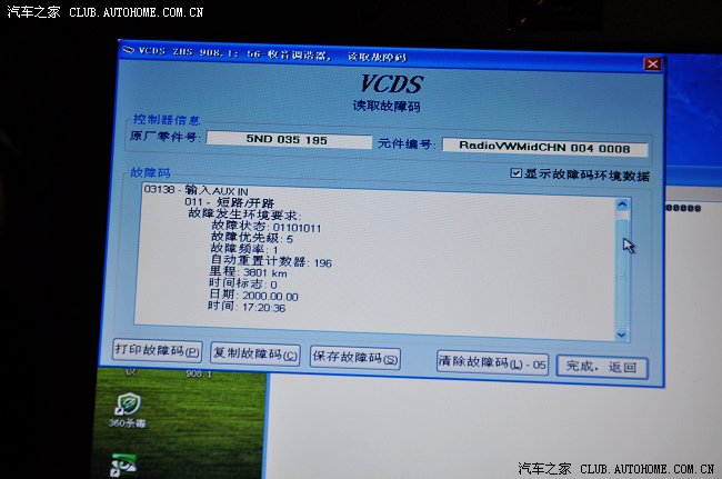

但是在重新启动后,输入aux短路/开路故障码依然存在。因为没接,所以肯定是开路,而且这个肯定会继续存在,对行车安全不会有任何影响。
