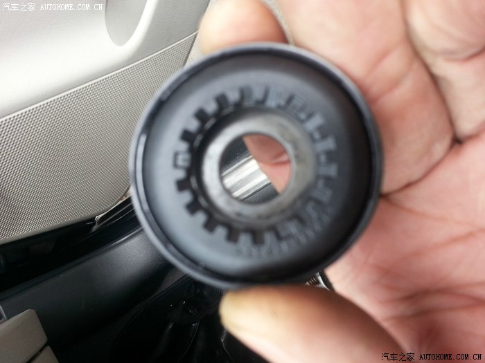

这是新的INA上面标德国产,后面拆下车的比对都是一个牌子一模一样的

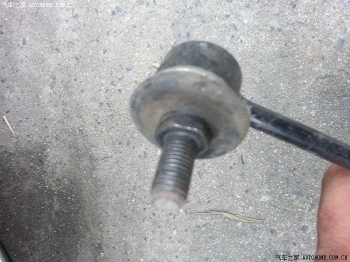

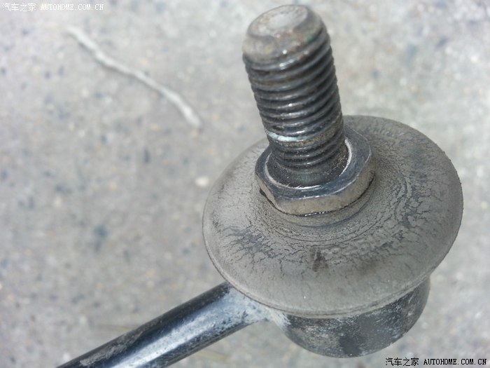

这是拆下的小连杆

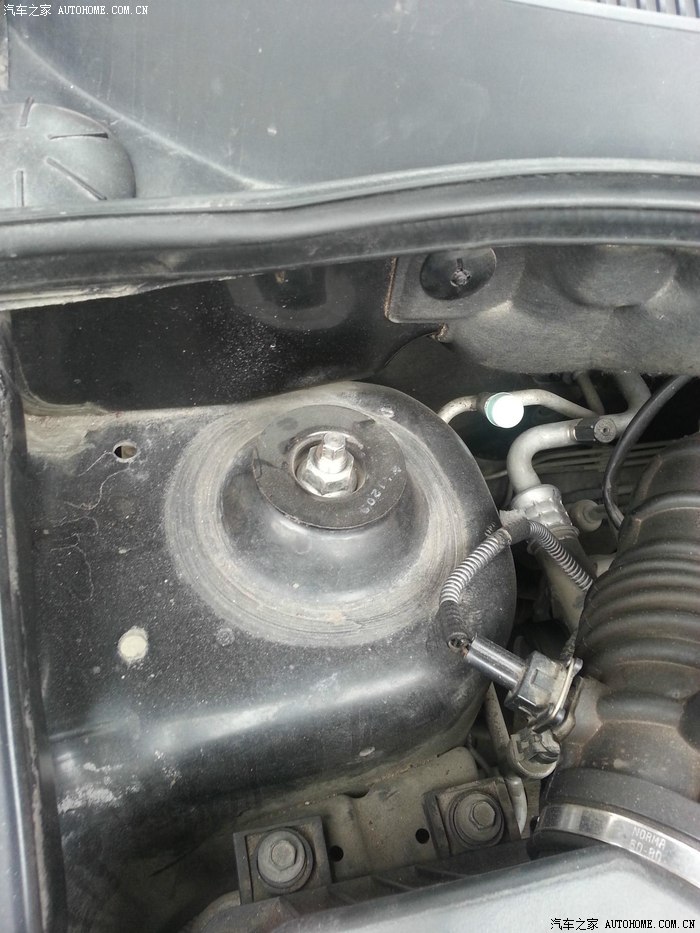

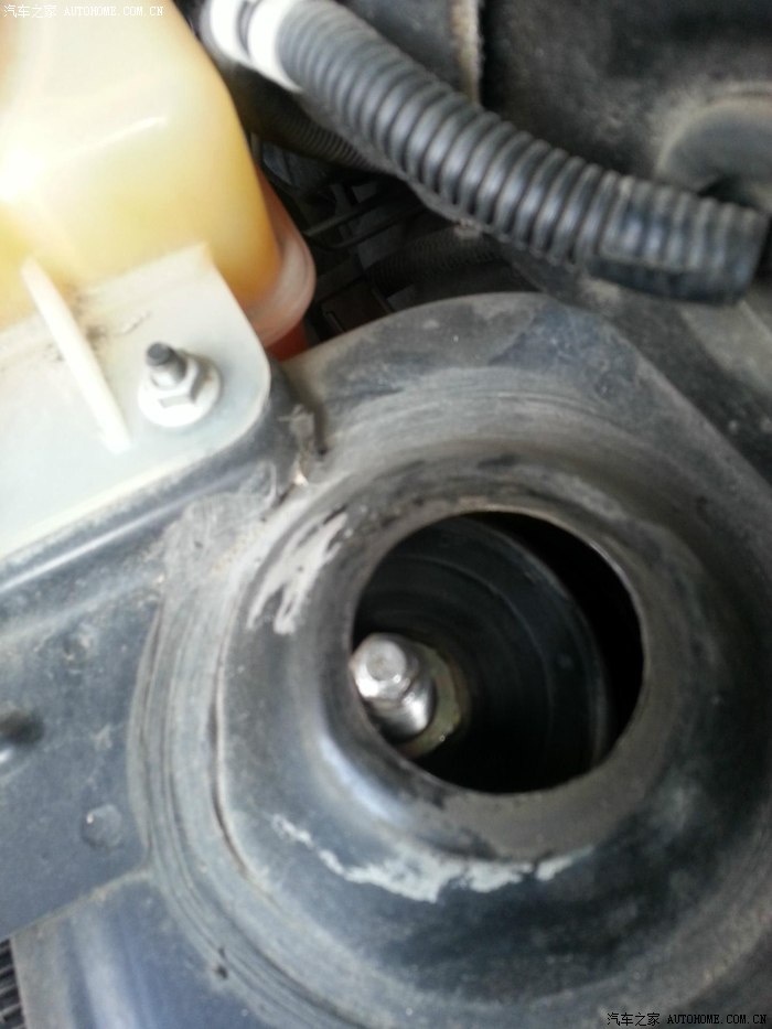

拆减震的时候

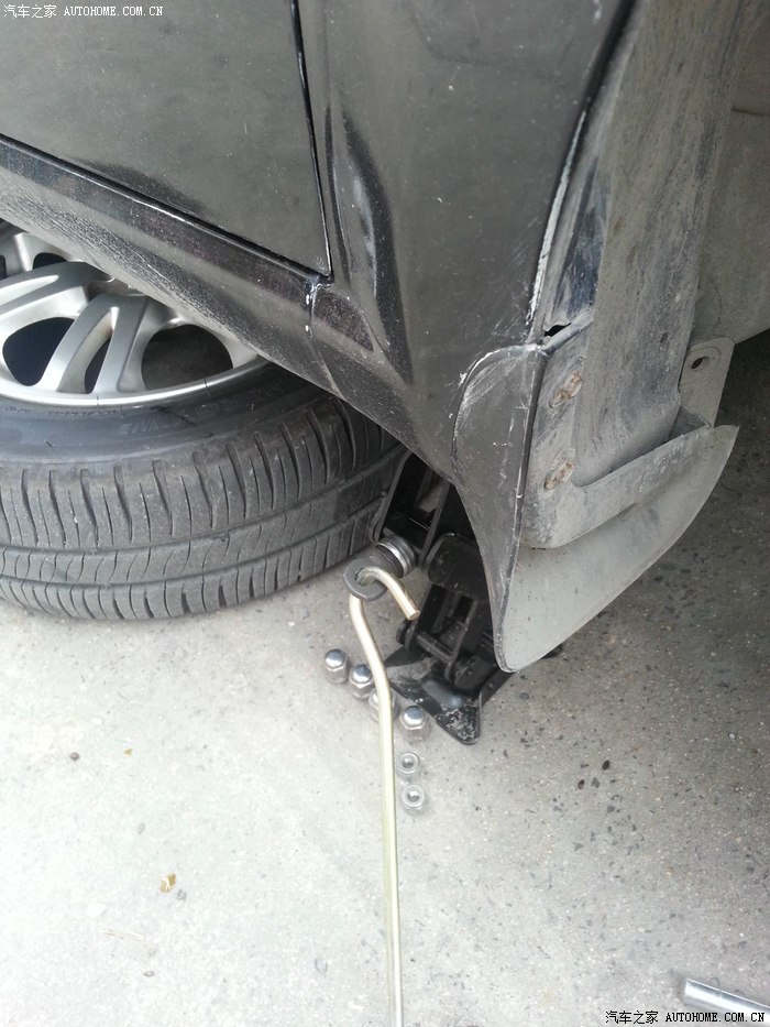

这是换的右边
