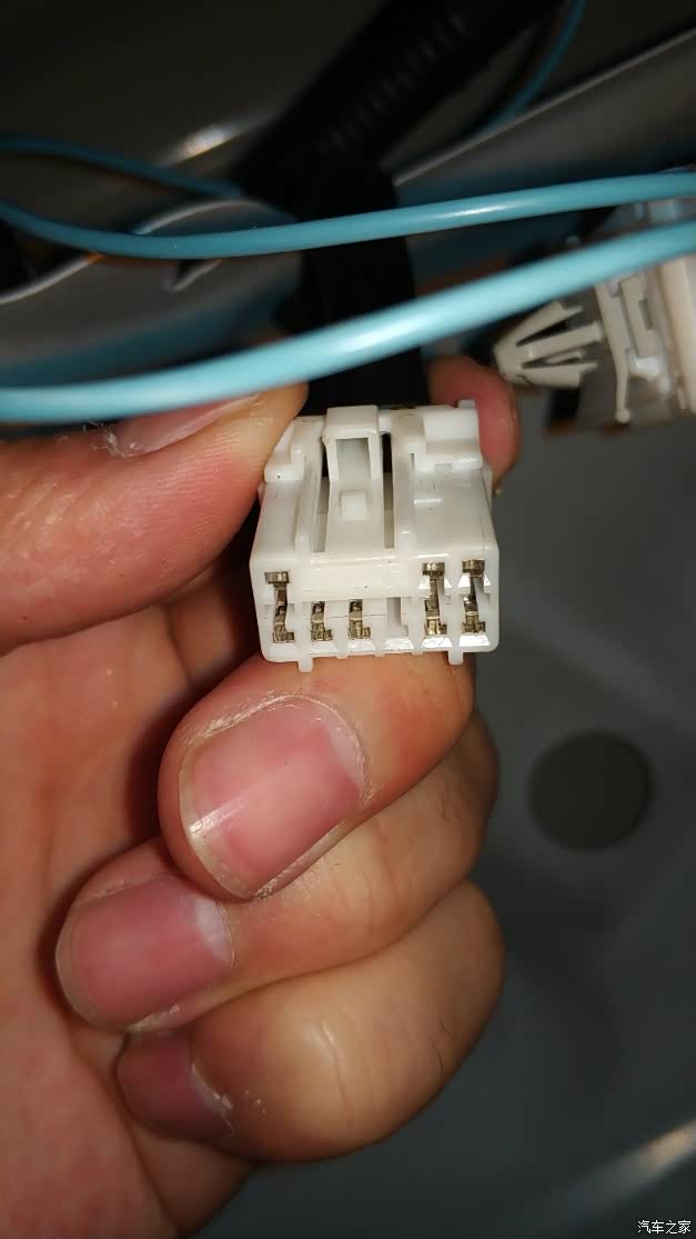

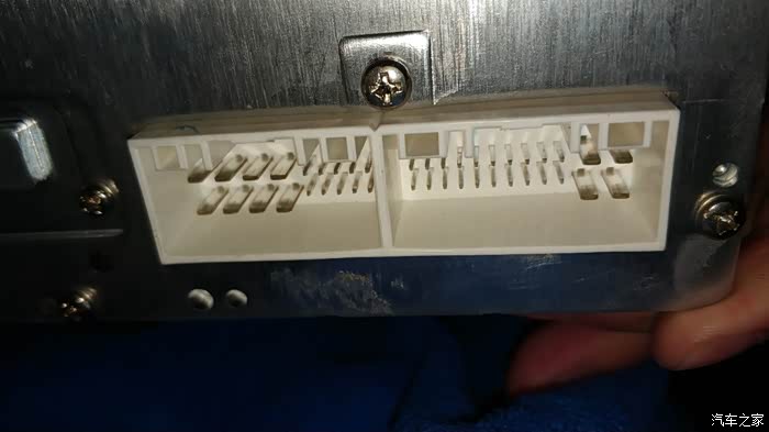

16款自智,换了自尊的屏幕,后换了牌照灯框总成,上面的原车摄像头不知道怎么接线,今天看屏幕后面所有的针脚都是在的,但是,但是原车摄像头的这四根线怎么接呢?
屏幕上针脚都在,只是母插上有些线省掉了
这个角度很清晰

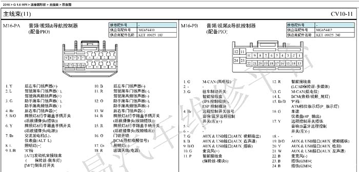

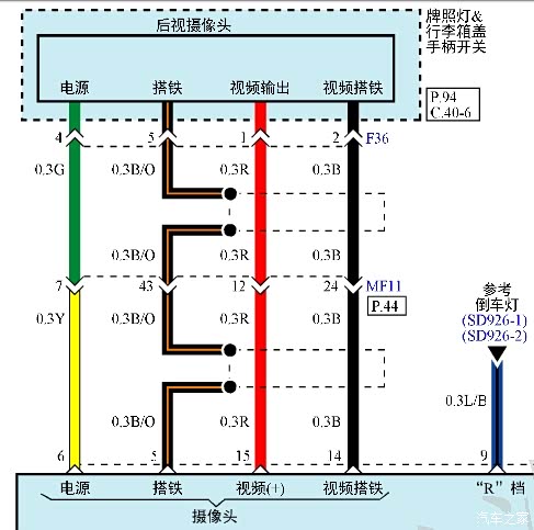

根据电路图,知道红黑是视屏信号线,红正,黑负
可是这个图又说黑色是视频搭铁,到底是要搭铁,还是要连接到屏幕后面的视频负极呢?如果是搭铁怎么和电源搭铁的线路图画法又不一样?
如果按照这个图,5号6号针是电源线,14号 15号是视频信号线,可是接了怎么没反应呢?难道线的材质有问题?

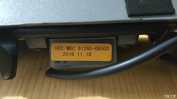

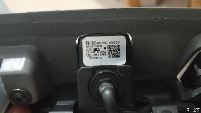

原厂摄像头部分特写

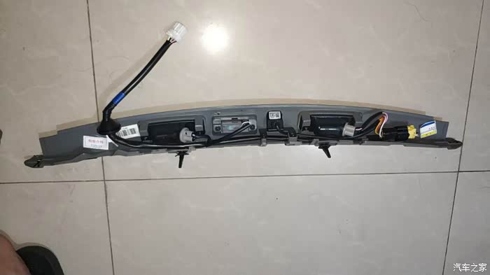

总成特写背面

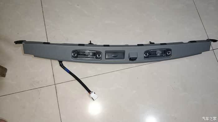

总成正面

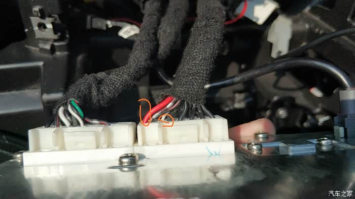

这是装自尊中控屏的转接线。看论坛高人的帖子,圈起来的红色是倒车触发线,圈起来的黑色是视频信号负极,白色是事情信号正极,可是连摄像头也不行,只出现黑屏和倒车标尺线
。不管怎么连,只能出现黑色的屏和标尺线,倒车视屏是没有的
,这是什么情况,难道买的连接线材质有问题?这个改不好都没有信心折腾其他的了。
求论坛高人指点
,这是什么情况,难道买的连接线材质有问题?这个改不好都没有信心折腾其他的了。求论坛高人指点
