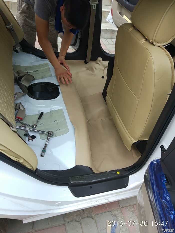

,提醒大家的是:卖家推荐的是那种带电池的、在后备箱放着用的灯+这款灯罩的,还说哪年哪年的车,后备箱有灯的可以更换这款灯,原车没有灯的要买带电池+此款灯罩的,这个纯属误导,还说好处是不用布线。其实对于喜欢改装的我们来说,这个是问题吗?当然不是问题!如果没有这个灯,晚上到后备箱取个东东是真真的不方便,记得有人说过用手电!手电还要记得充电,最起码你还得先找到手电吧,这真成了掩耳盗铃、画蛇添足了,有找手电的功夫,东西也已经取好了。这个布线我是在辅地胶和坐套的时候,因为把所有的座椅都得拆了,那时候提前布的线,所以这次改装直接连接上保险盒和灯线,就OK了,不多说了,下面上图:

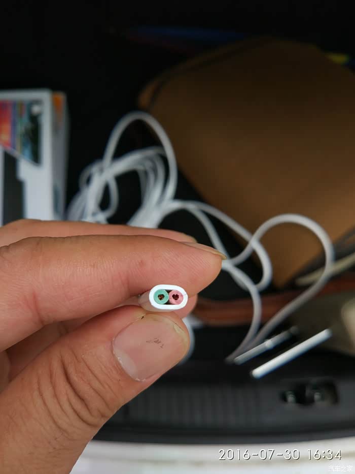

我用的线,有单股的,为了安全,就买了双股外加一层塑料皮,又保险,要不时间长了颠簸的破皮了,就危险了,最大程度的消除安全隐患。

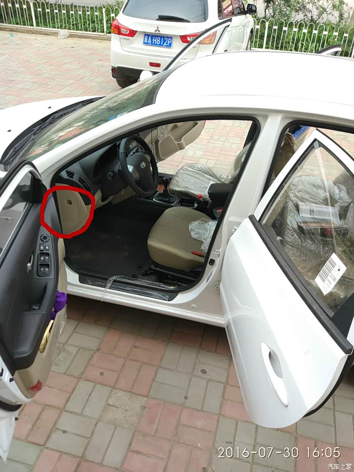

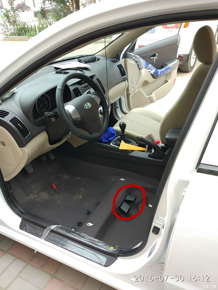

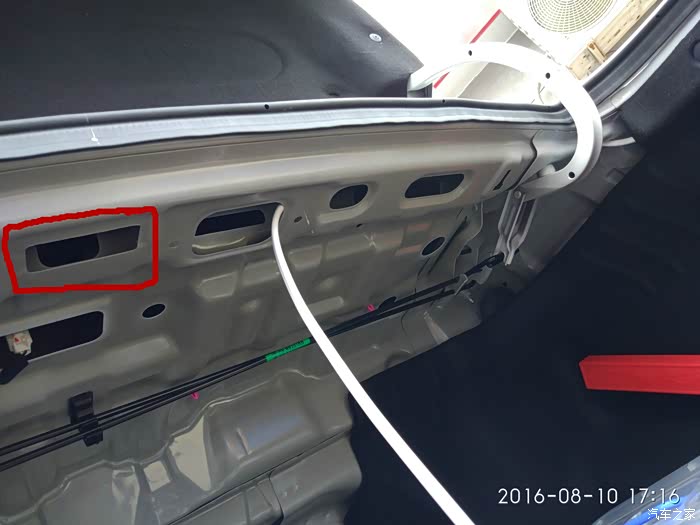

红圈是保险盒,我接的是后备箱电源,也就是仪表上显示的后备箱打开提醒的那个保险丝,也是常电
我找了一个废弃的连接头,下、下、下张是放大详细的,图片顺序有点乱

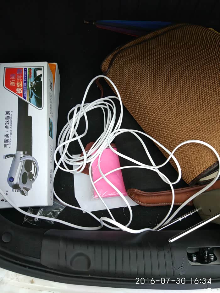

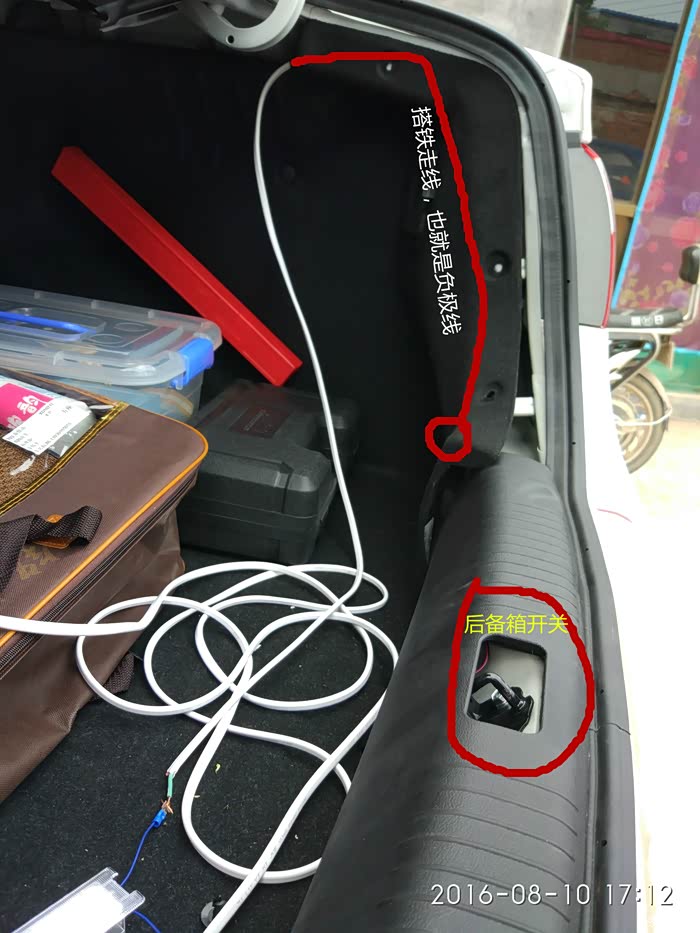

辅地胶的时候埋的线

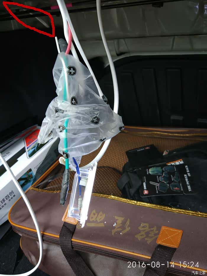

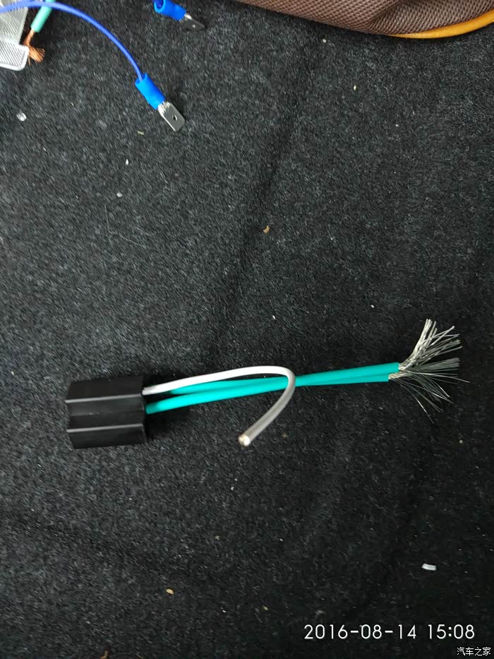

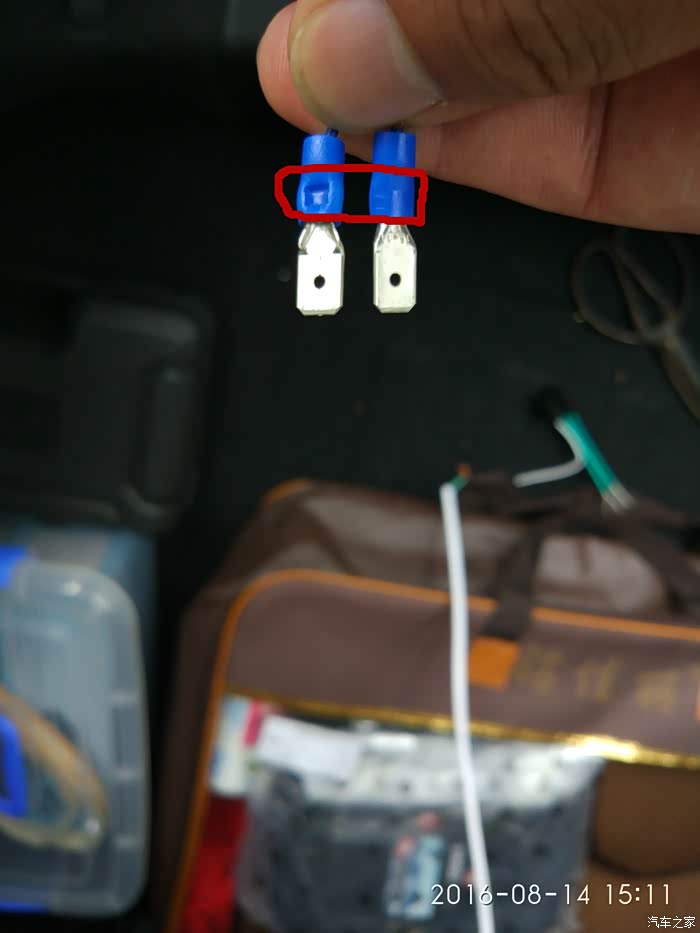

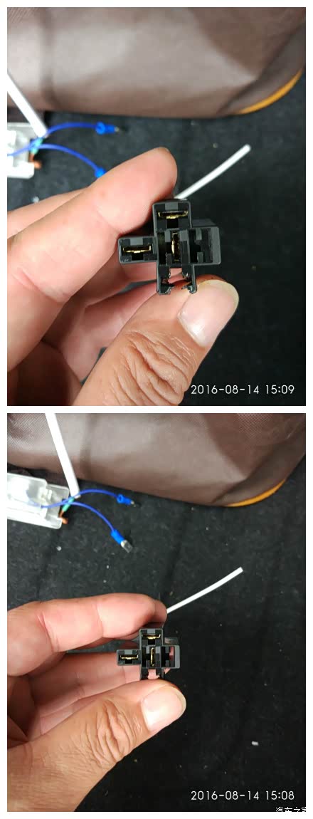

连接头细节,因为找不到两个孔的,只有用这个了,个头是挺大的。
注意:这是淘来的灯线上的两个插片,要插在上面的连接头中,是分正反面的,插对了,很紧的,插错了就太松了,这个不难理解吧
一开始我也不知道有正反之说,随便就插进去了,结果很松,反正是四个孔的,就破了一个孔,看一下结构,想把连接头上的金属捏紧点,后来才发现有正反之说,插正了,很紧,根本就不用搞破坏
这是搭铁,也就是灯的负极连接的路线,我没有从开关处接线,而是选择了右后尾灯那里破皮接线,这样就省了打开后备箱开关的麻烦
搭铁线再延伸到这里,线圈处是安装灯的位置

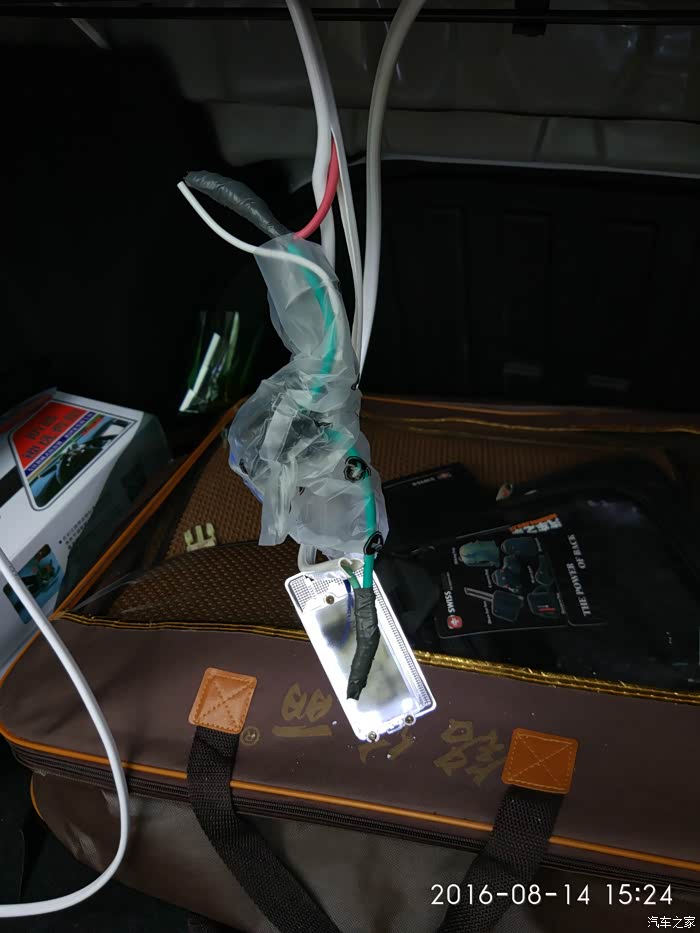

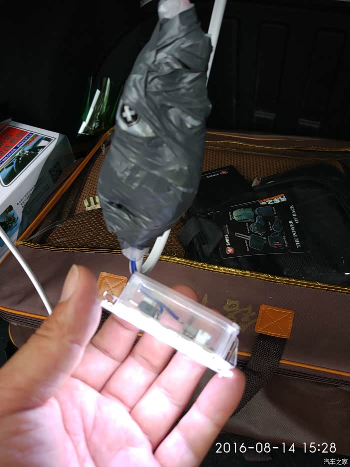

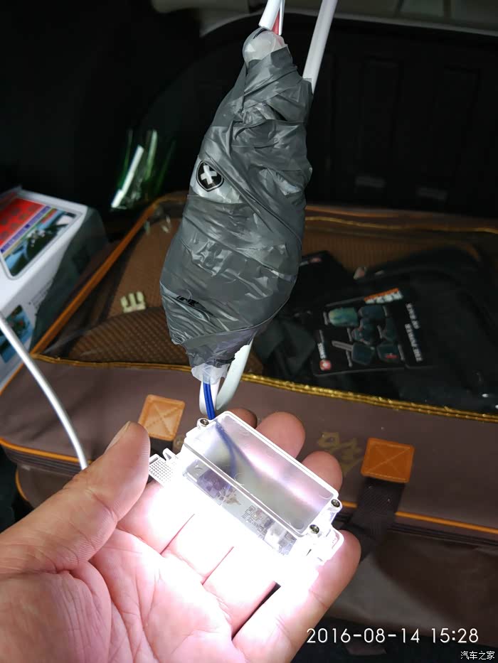

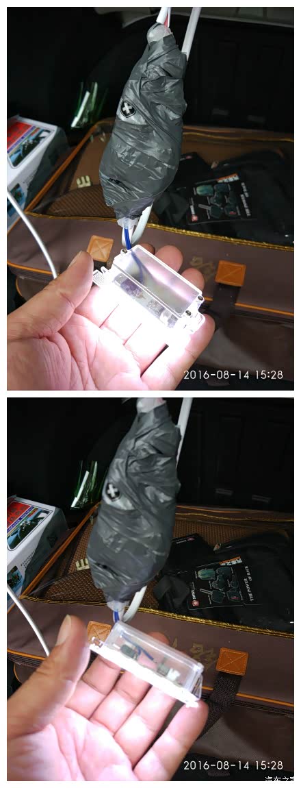

试了一下,亮了

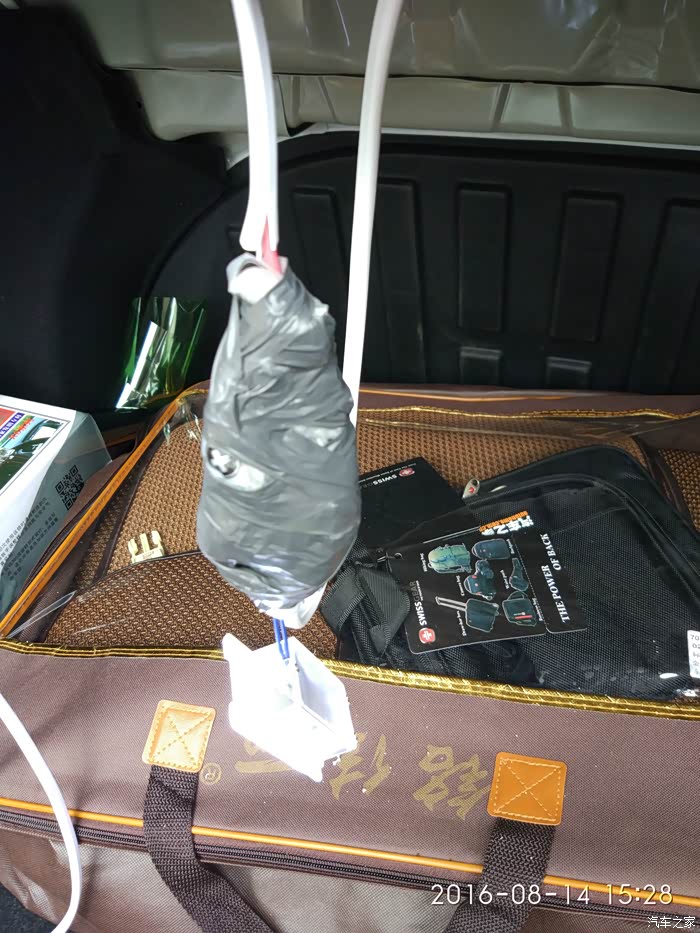

连接头包了层塑料布,防潮
我缠的很紧
除了塑料布,我又加了一块软的那种泡沫,不怕车的颠簸产生的摩擦而导致破损
缠的紧紧的,因为我没有摘电瓶线,接上线以后就一直在亮着灯的状态下操作的

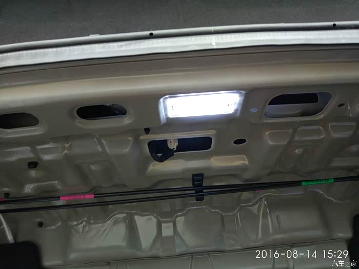

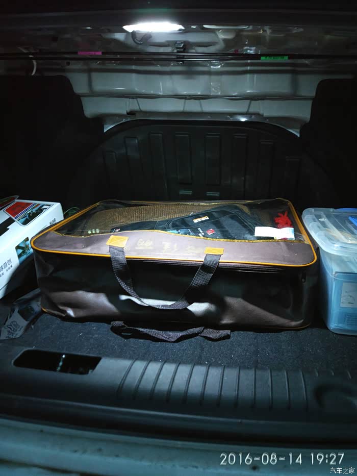

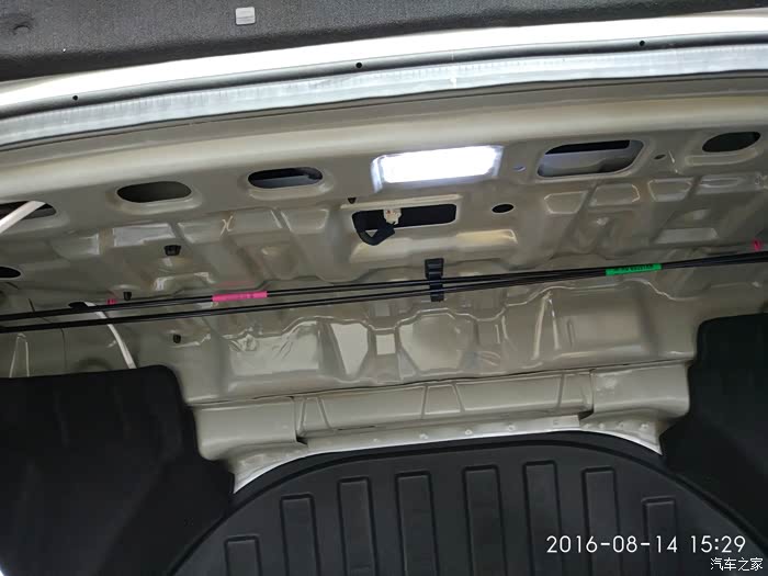

把线和连接头塞到后备箱上盖里面空间中,空间很大,塞的很紧,灯的大小和亮度真的是太完美了,安上去听到“咔嚓”一声就行了
这还是白天的亮度
这个图片顺序也颠倒了

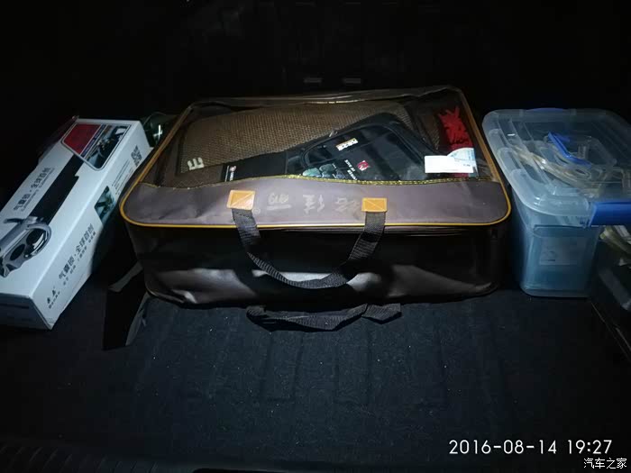

晚上的效果
再来一张晚上的效果,试了试后备箱开关,摁那个开关就灭,松开就亮

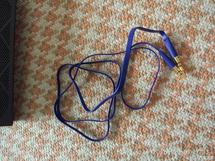

AUX线,可以用来连接小悦的音响系统,音质棒极了,要知道我能中这个奖,就不在X宝上买AUX线了,这个就当备用的吧

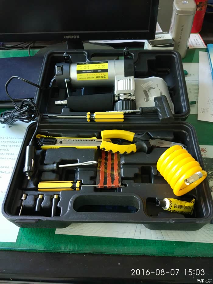

多功能工具箱,还带气泵充气的噢!

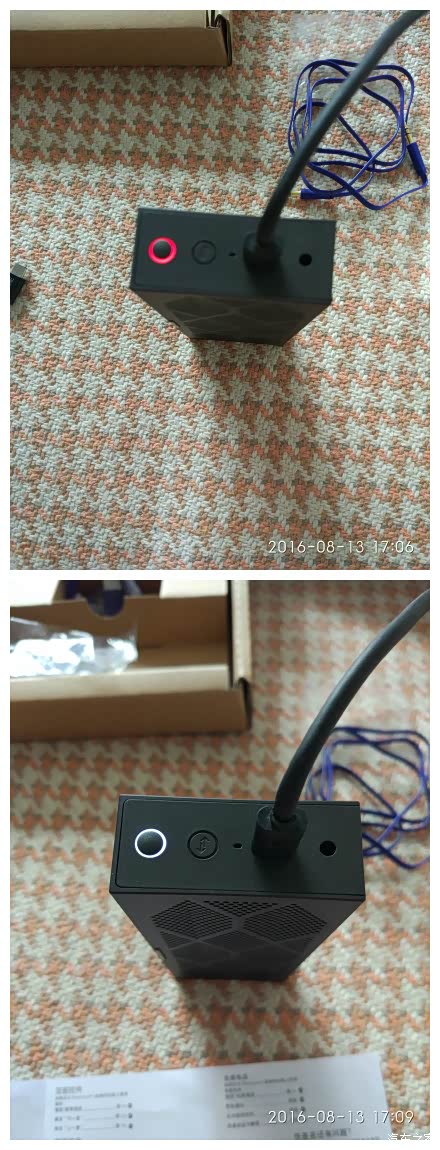

上面的包包、车标、工具箱,还有那个长方体的是蓝牙音箱,价值1600元的美国卓棒蓝牙音箱,音质简直是太棒了,放在沙发上,开机的一刹那,带震动的,整个沙发都在震颤,尤其是第一次开机,把家里的媳妇都吓了一跳......哈哈,不过全是英文的介绍,看了说明书,在网上从官方注册,更换成了中文,折腾了半宿,可以用手机跟蓝牙音箱连接,在野外听着质感强烈的音乐、就着美食....!这些全是参加车商城的活动免费得来的,自己只是下了一些辛苦,把改装经验给大家分享一下而已,感谢汽车之家,感谢车商城......
