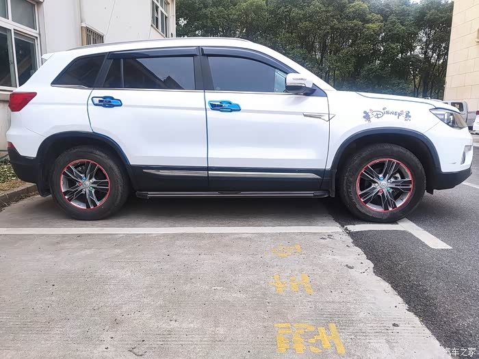

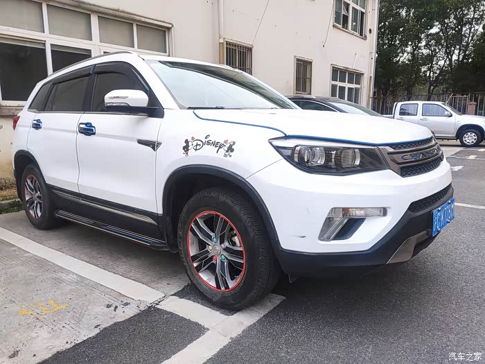

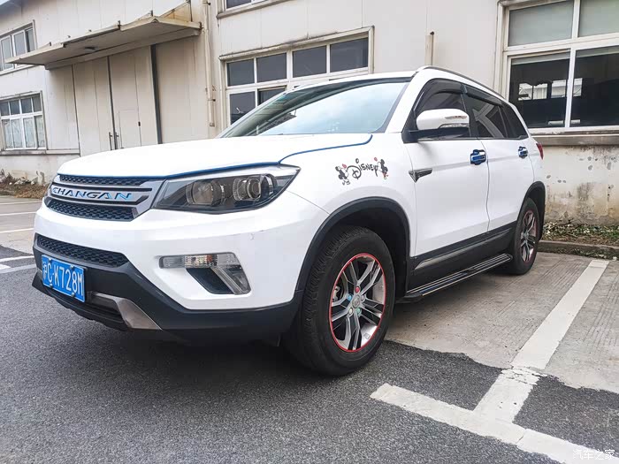

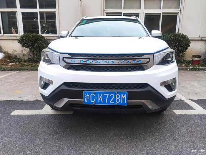

长安CS75是我自己的第一台爱车,行驶平稳,质量可靠
新款的长安CS75车门装饰条是红色的更加动感
车子是双出式的排气筒设计,看着就很有力量

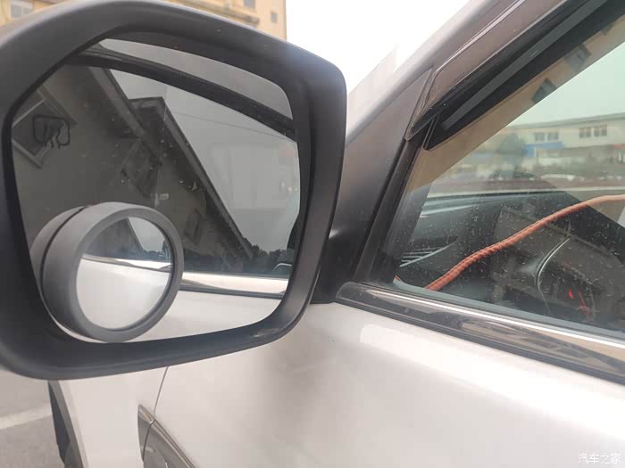

后视镜还是很宽大的,这样就拥有了更多的视野,安全性增加不少

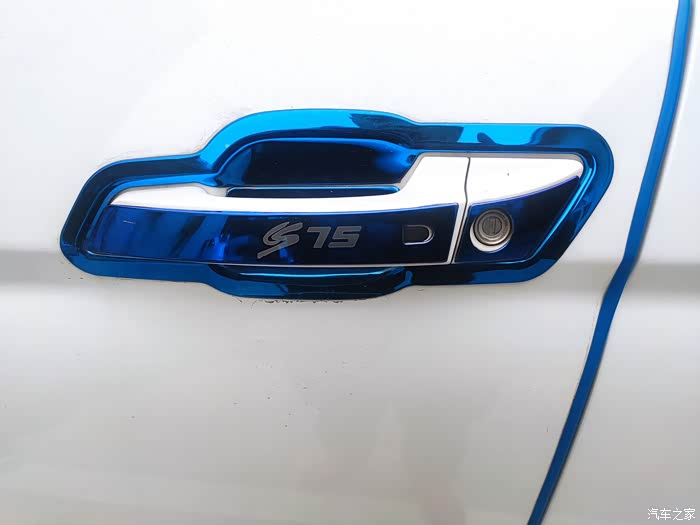

这款门把手护腕是我自己后面安装的,有需求的可以自己选择安装,对于防止刮花还是不错的

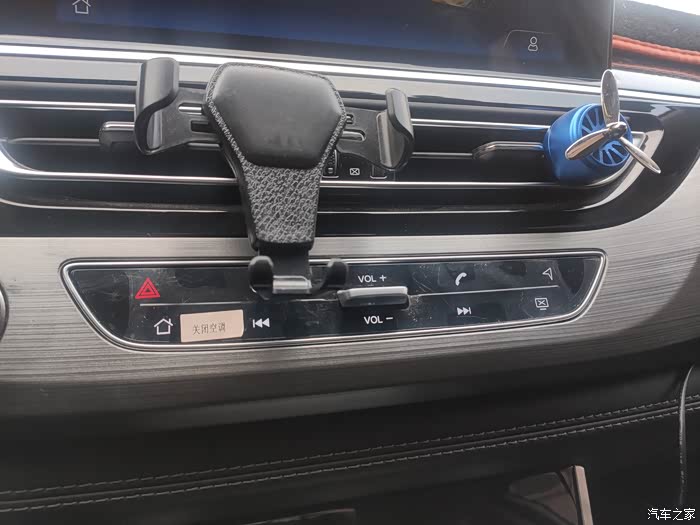

车内的中控大部分采用了触摸式的按键设计,触摸灵敏

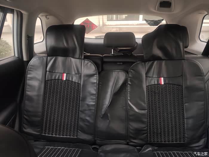

后排座椅可以比列放倒,增加了很多出行的舒适性

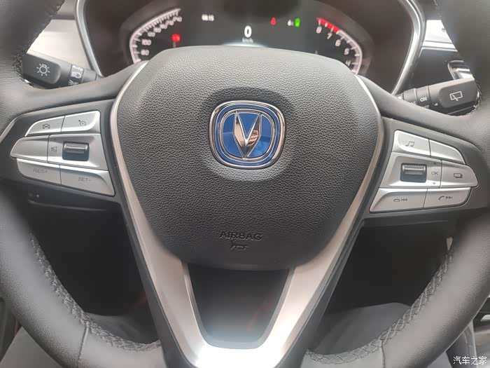

多功能的方向盘在行驶的过程中非常实用,基本需要的功能都能很好的实现

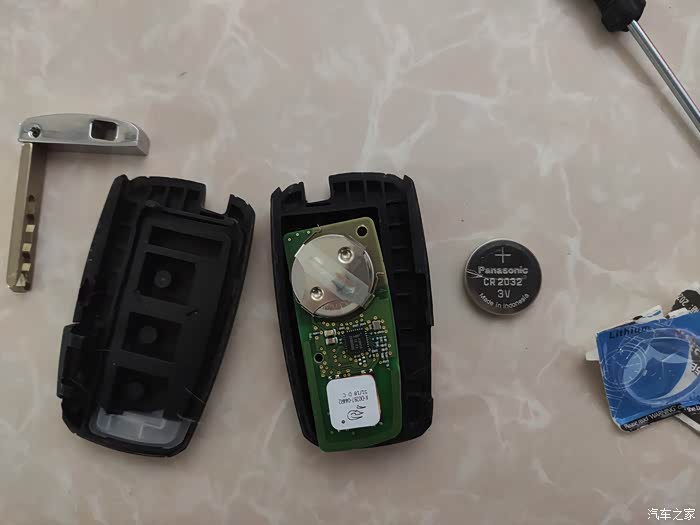

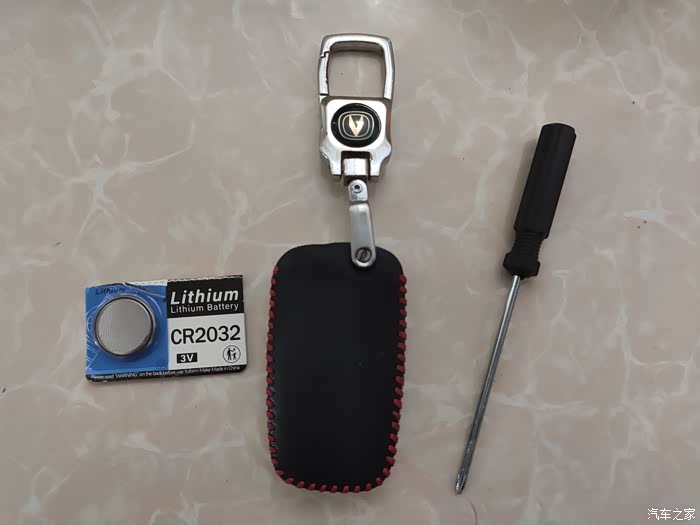

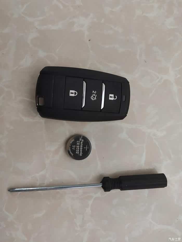

这是我们今天需要更换电池锁需要的工具了
拆掉钥匙保护套以后按这个位置可以去下机械钥匙

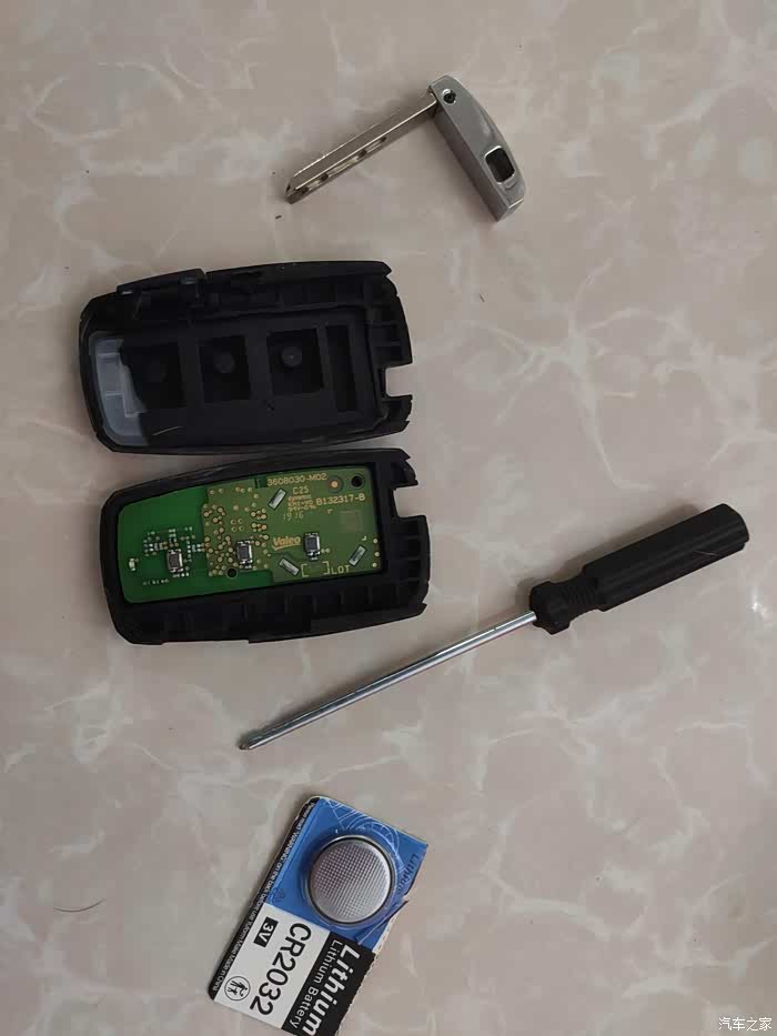

用机械钥匙轻轻一撬就可以打开钥匙,这是钥匙打开以后的样子

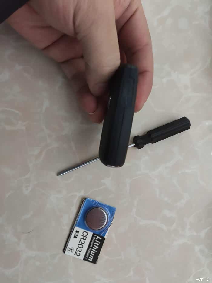

去下钥匙主板就可以看到钥匙电池的位置了
取下旧的电池,根据自己钥匙的型号买匹配的电池进行安装
把新的电池安装好了,准备进行复原了
这是复原后的样子,废弃的电池需要收好,有专门的垃圾投放位置,不要胡乱丢弃,更换电池以后车子就算和你有些距离用钥匙的寻车功能也可以很好的找到爱车,车子启动的时候车内的启动芯片也可以很好的感应钥匙,为爱车续航增加能量。
