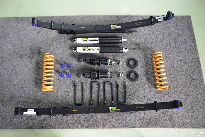

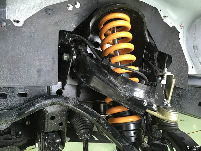

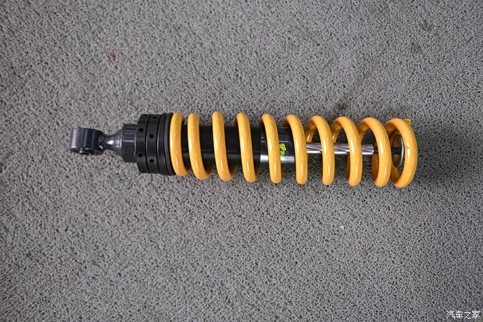

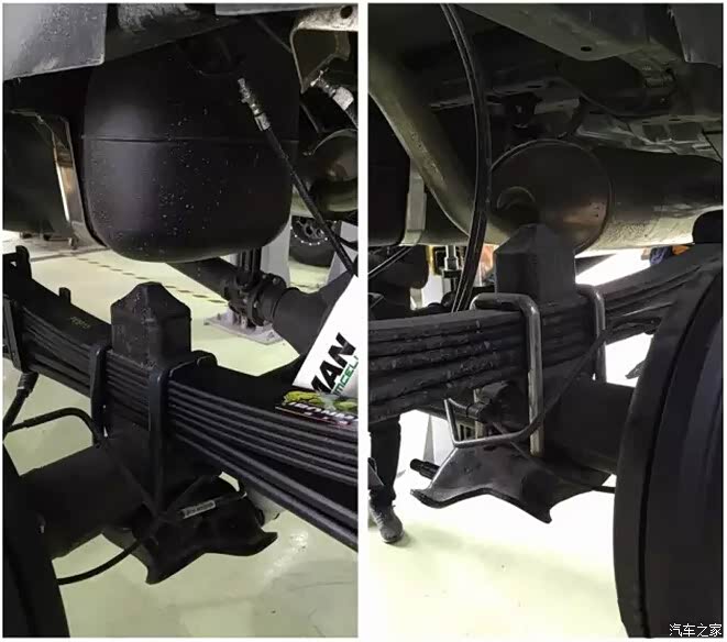

底盘改装件选的是澳洲钢人IRONMAN4x4。钢人的底盘件开发时充分考虑了改装后车辆重量和负载的变化,因此减震弹簧大都分为舒适型、性能型和负载型三种,以确保车辆改装后的操控性和舒适性。钢人D-MAX性能型底盘改装件(升高4厘米)。

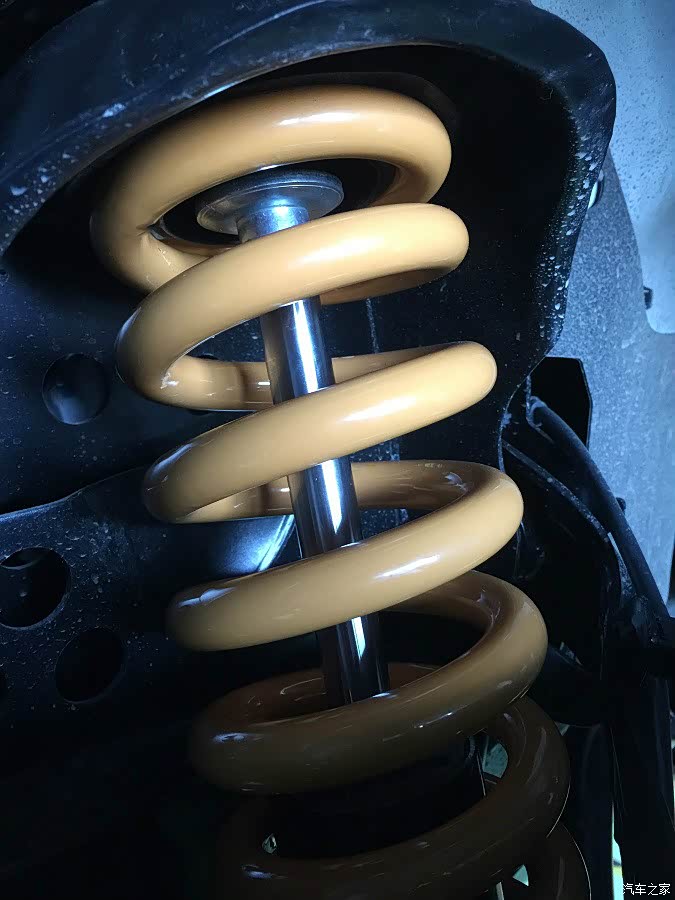

前面采用泡沫蜂窝专业前减震+性能型弹簧,高度可调,最大可达到 3.5 吋。这里因为房车后面就重,只调到2.5吋。

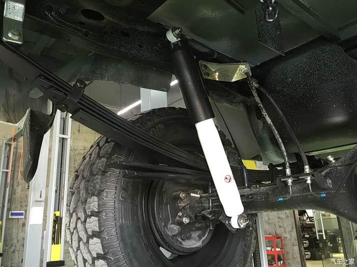

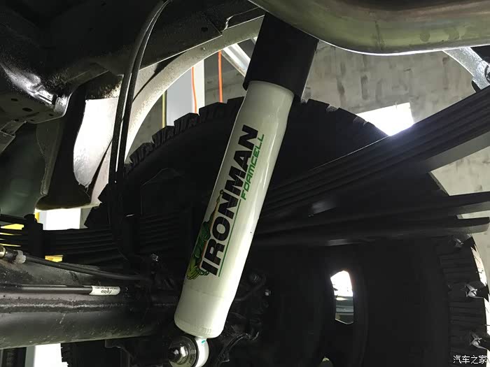

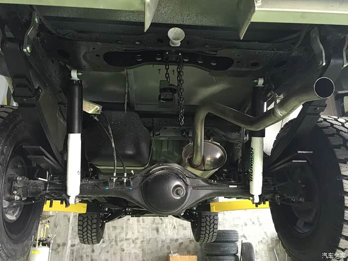

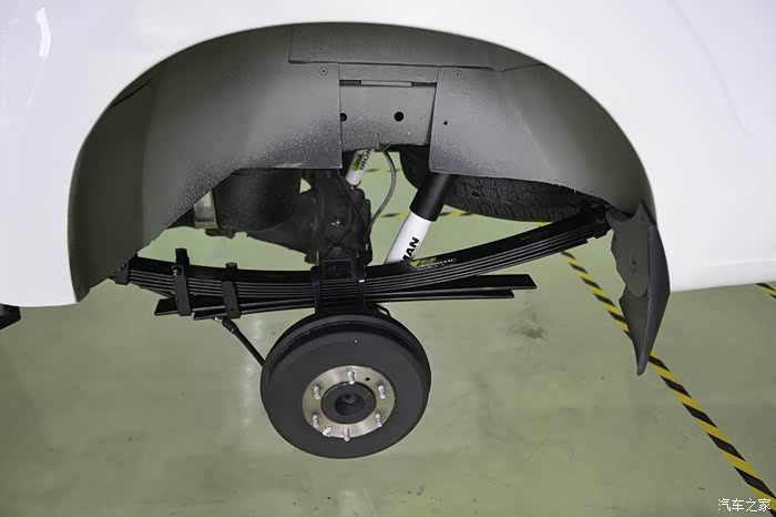

后面是泡沫蜂窝后减震+性能型后钢板弹簧,钢板弹簧增加到了7片。

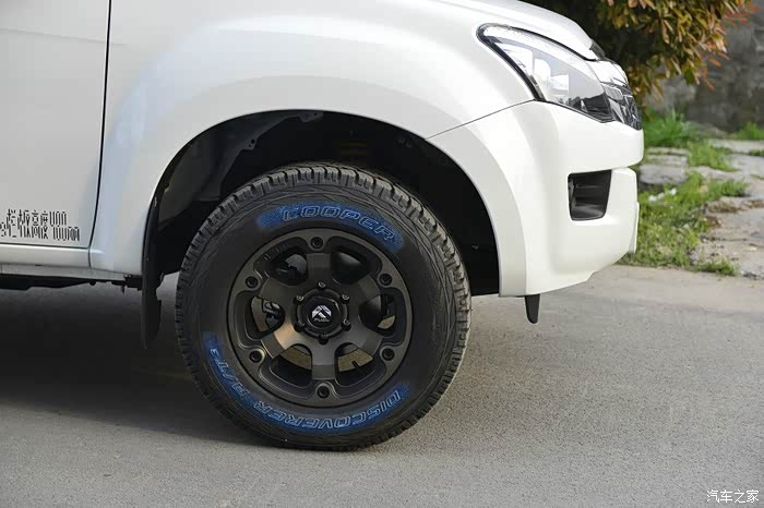

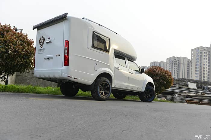

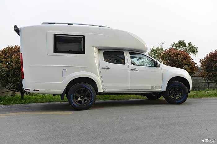

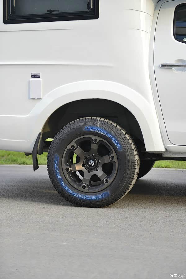

开着这样的房车一般是公路为主,兼顾部分烂路。因此没有换MT越野轮胎,而是公路和越野兼顾的固铂AT全地形胎。另外把轮毂从原来的16吋换成正值为1的FUEL 17吋变色龙,轮胎尺寸也从245/70/R16换成265/65/R17,让整个车身的离地间隙有所提高。

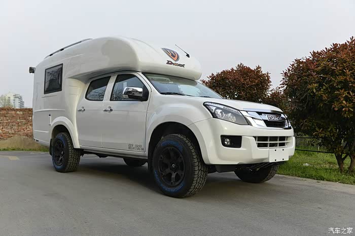

改装完工的D-MAX房车
