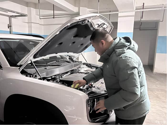

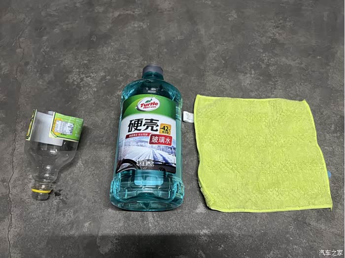

在更换玻璃水之前,需要做一些准备工作。首先,要准备好需要替换的冬季玻璃水。,冬季气温通常会下降到零下20°以下,所以我选择了-40°的玻璃水。虽然市面上也有-25°的产品,但我还是倾向于选择温度更低的,以备万一。其次,需要准备一个漏斗,方便在更换玻璃水时避免溅到外面(其实整个矿泉水瓶子,切开一半用小头的那一面就行,如果手足够稳的话也可以不用,哈哈哈)。最后,还需要准备一块干净的抹布,用来擦拭溅出的玻璃水。

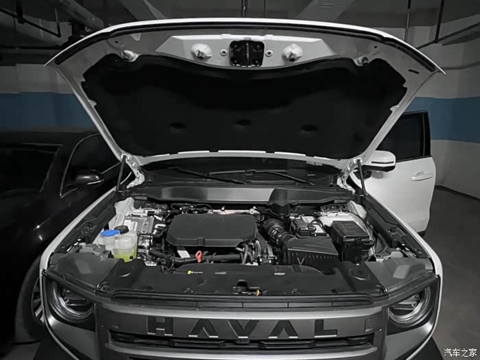

排空后,就可以开始加注新的玻璃水了。首先打开前机盖(大狗的前机盖开关在主驾驶的下方,有一个红色的按钮,向后掰一下就打能打开),然后绕到车头前部,将手伸进机舱内,找到并拉动扳手,前机盖就能打开了。大狗的前机盖是有液压杆的,手动打开后就能自动支撑,无需额外的支撑杆。

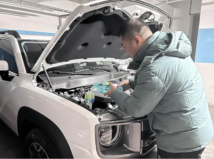

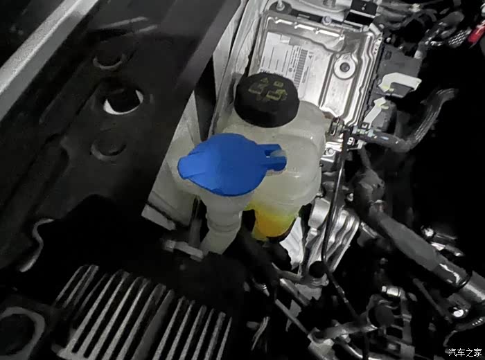

找到机舱内有蓝色盖子且带有雨刷标志的玻璃水壶,打开盖子,就能看到玻璃水加注口。将漏斗放在加注口上,缓慢倒入新的玻璃水。需要注意的是,不要加得太满,以免玻璃水溢出。加注完成后,用抹布擦拭溅出的玻璃水,盖上玻璃水壶的盖子,就大功告成了。
