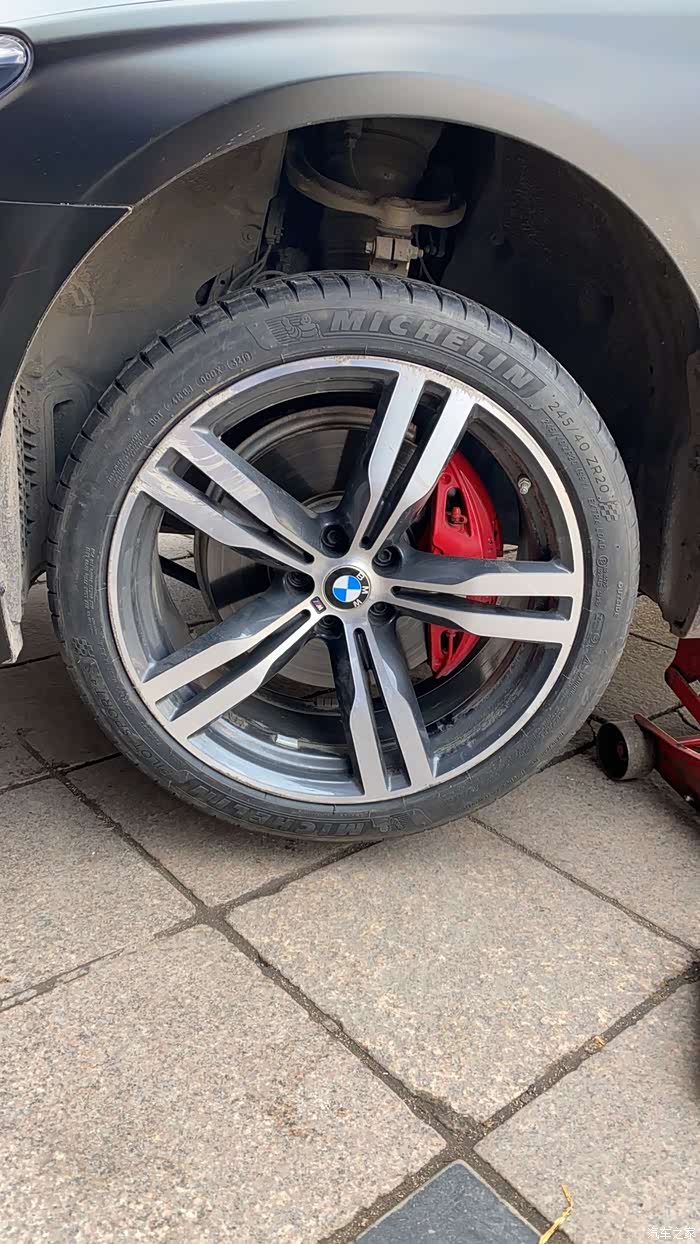

#三关于轮胎

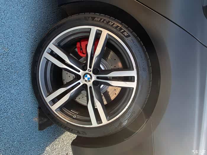

轮胎这方面,想要提升抓地力,防爆胎肯定是要放弃的了,我咨询了很多玩改装的朋友,他们的一致推荐就是米其林的PS4S。各位有心的朋友,可以去看一下宝马给M-Power配的胎,基本都是米其林的PS4S或者是PSS,还有以前的PS4,说明这些胎的性能相对来说肯定更优秀。

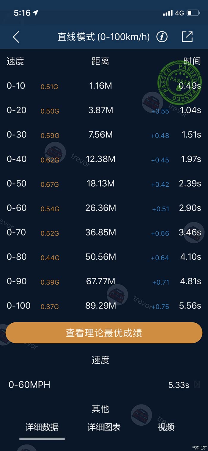

我换上以后当天测试了3次0-100公里加速,3次成绩都在5.6秒以内,比官方标定的成绩还要快,即使将DSC完全关掉也不在打滑了,付一张测试图如下:
可以看到的是起步的G值明显高了,抓地力提升很明显。
另外换掉防爆胎,也有效的减轻了簧下重量,PS4S可以一只手轻松挑起来,防爆胎的重量各位有机会可以试一下,一只手轻松挑起来的肯定是经常在健身房锻炼的哥们儿。
我换上胎以后第二天就开车从潍坊出发到昆山改车,往返共1600公里,返程800公里,一路中雨,基本感受了各种路况,这个胎的带来的不仅是更好的抓地力和排水性,对舒适性提升也很大,跑高速的时候胎噪几乎没有了,音箱放出来的音乐听的也更清晰,对颠簸的过滤性也更好,空气悬挂的作用也更明显了,从没有这么舒服的开过这辆车,在去昆山的路上有一瞬间我都不想改车了哈哈。

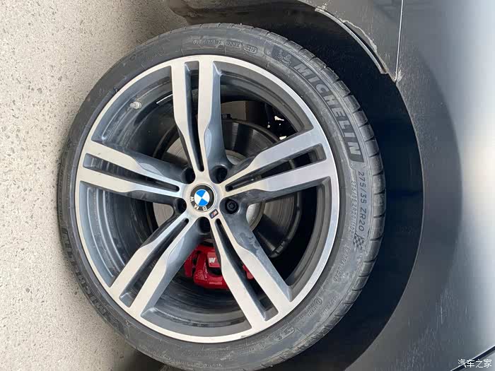

附前后轮胎照片,这是刚装上照片,还没擦干净,其实米其林的绒面图案也更美观。

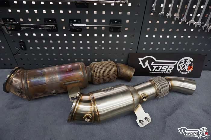

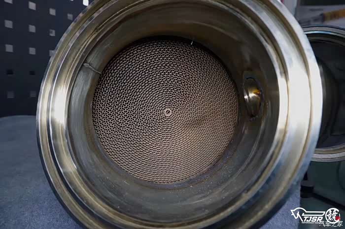

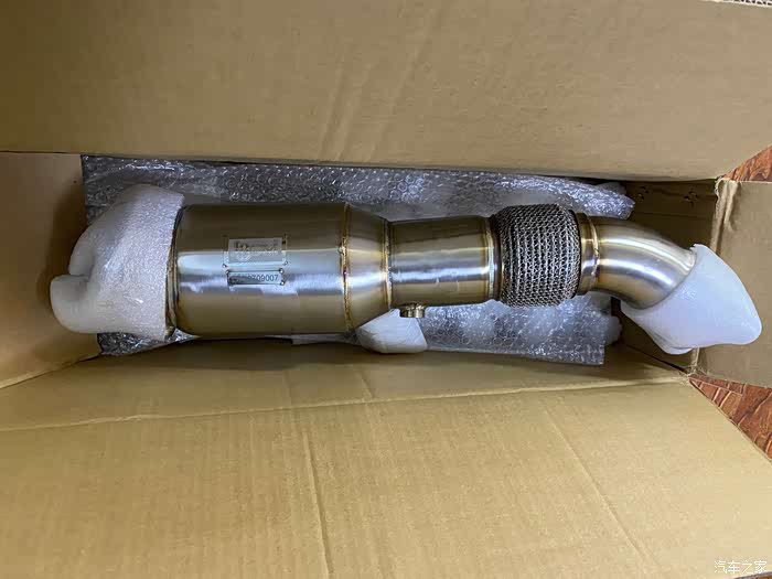

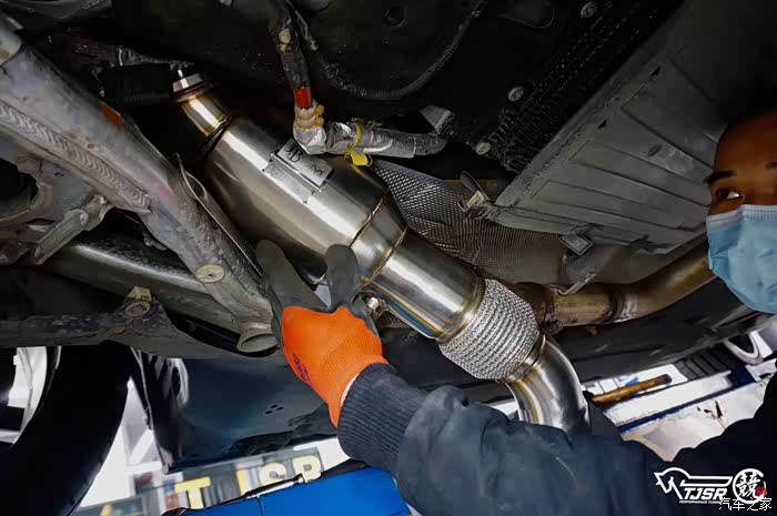

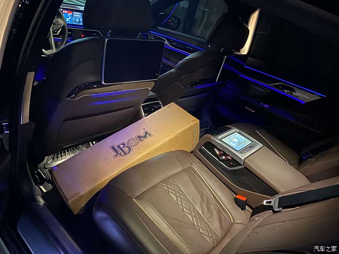

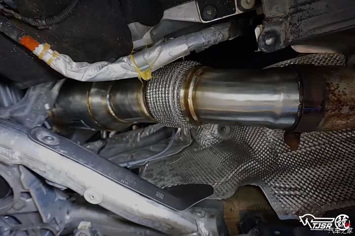

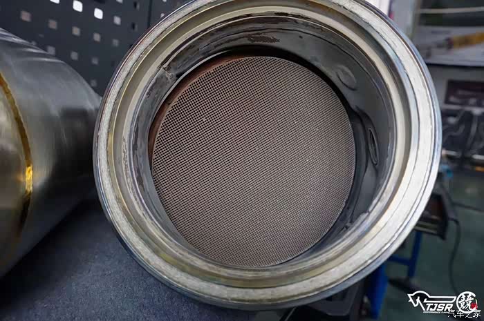

在头段的选择上,我的目标就是要一个有效提升性能,又不会带来共振、臭味影响日常行驶的头段。所以我没有任何犹豫,直接上了JBOM 300钼的头段。(其他的品牌我也没考察,对于我们这些小白,买贵的名牌肯定没错...都是经过前人们反复验证过的)

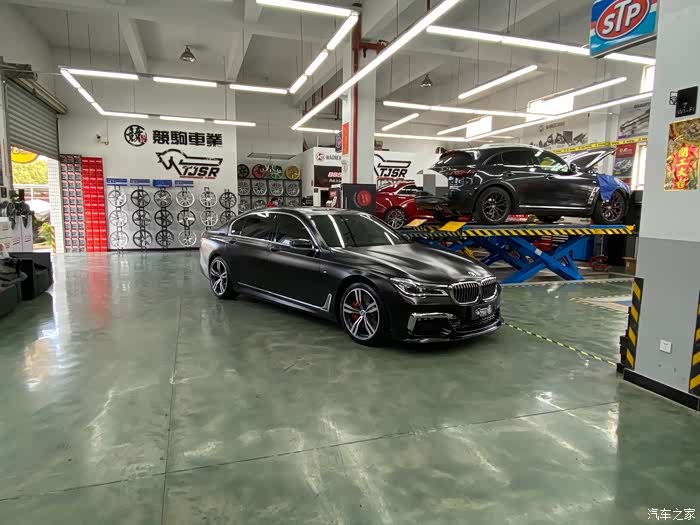

其实一个月前我就让店家发过来了,拿在手里热乎了一个月,然后安装的时候又千里迢迢的带着去了。
这是头段在我办公室放着的样子,做工真的很精美:
装车,再带回去
安装及和原厂头段对比如下所示(由于本人摄影技术极差,就直接拿店家拍的图来了哈哈)
原厂的头段应该是800钼的,可以看到上面的孔密密麻麻,散热和排气都不通畅。相比之下JBOM 300钼的头段就比较疏松,后来证明真的不会造成共振、异味、出现故障码等问题,据说排出来的尾气去检测还能过检,现在关掉中尾段的阀门,车子还是像原厂一样安静。

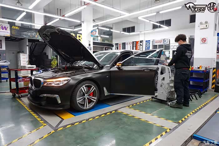

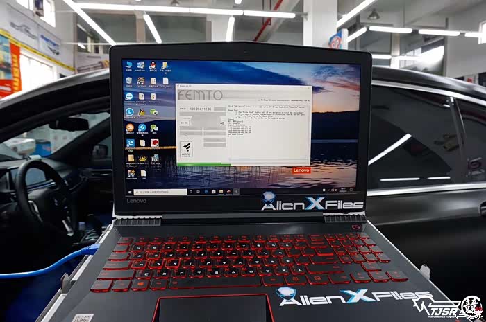

过程:

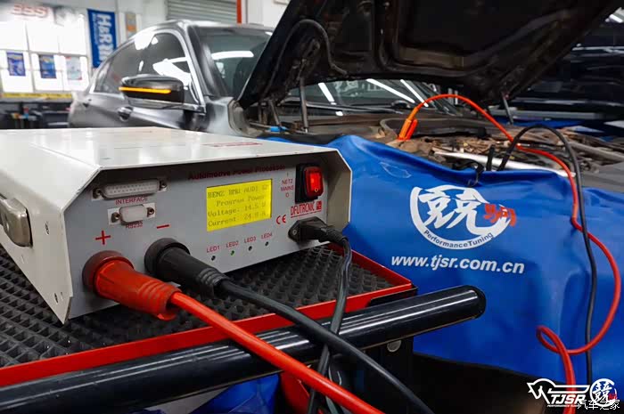

①我车刚开到的时候店家先给我装上了头段,然后用电脑连接到车上就出去开了一圈收集数据了,随后将程序发送给国外的程序商,等待程序商将第一版程序传回,大概从两三点等到七八点吧,传回来以后店家将第一版程序刷上。
②第一版程序刷上后,继续插上电脑进行路试收集数据,然后将数据传送给程序商,等待程序商将第二版程序传回来,这次等到大概晚上10点,传回来以后店家将第二版程序刷上车。

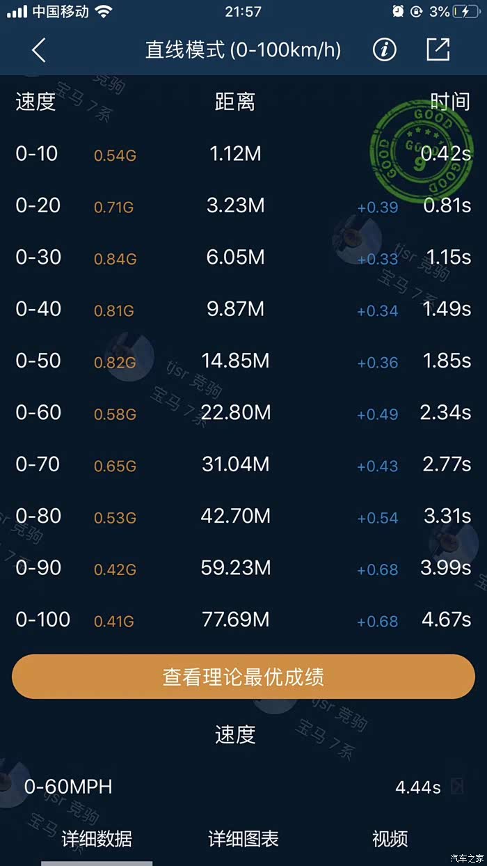

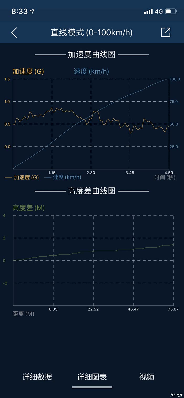

③第二版刷上以后,店家又插上电脑出去路试了,回来告诉我实测0-100加速已经做到4.67了(地面洒水了,没有完全干),我也出去试了一圈,因为不太适应,感觉点一下油门车就窜。这版的程序应该已经可以了,店家将路试结果传给程序商后,我们就各自回去休息了,看看明天早上有没有第三版的程序传过来,同时我也要自己上路试试看看哪里需要完善。
④第二天一早,我七点多出门,高速加市区路段跑了100公里,基本已经适应油门了,最明显的感觉就是换挡没有顿挫了,原来地板油加速升档的时候车会明显的往前窜一下,现在没有了,我用自己的车涯实测0-100加速竟然做出了4.59秒的成绩。
⑤店家上班,我们碰头后,国外说没有第三版了,这版已经完善了,我实测也没有异常感觉,整个刷程序的过程就完成了。

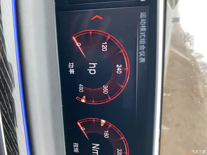

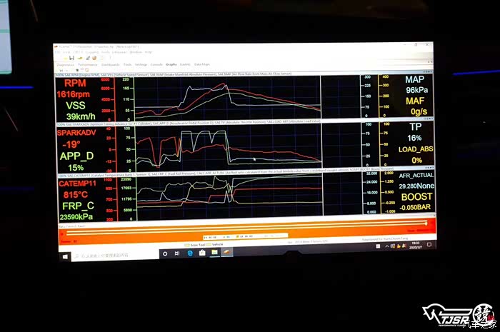

⑥马力,扭矩数据,这块因为没有马力机,都是通过下面那个图表上的MAF来计算的,不过我这台车没法读取这个数据,通过车上自己带的马力扭矩表来看的话,机头峰值马力差不多到450了,峰值扭矩在620牛米。这个表也算比较准确吧,不会差太多。有经验的可以小伙伴可以跟我分享下这个表的准确性。
还是用店家的图吧,当时已经搞到晚上10点多了,我早上5点出发开了8个钟头的车才到的昆山,已经有点困了,也没拍照片,当时真的是又兴奋又疲倦。
附店家的测试图和我自己的测试图。店家测试的时候在晚上不太干的路面,路况和地面轮胎温度都不如我测试的时候状态好。

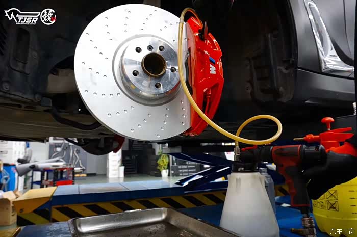

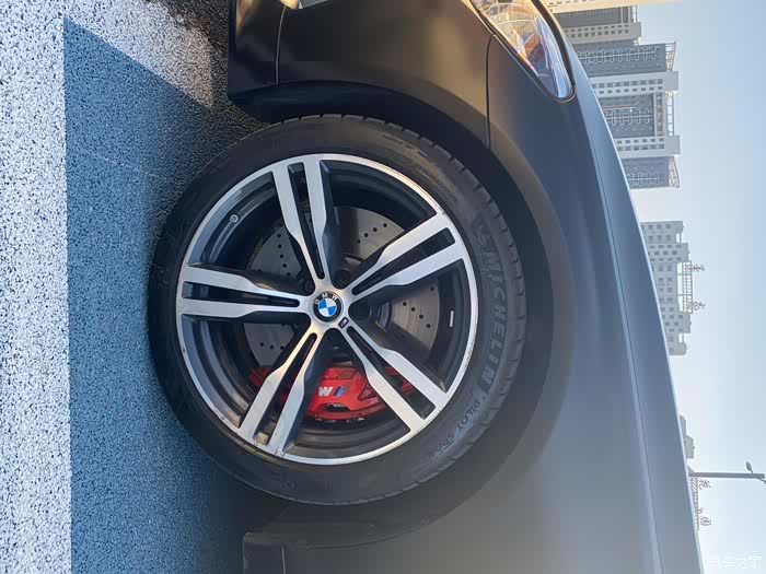

#六关于刹车

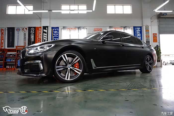

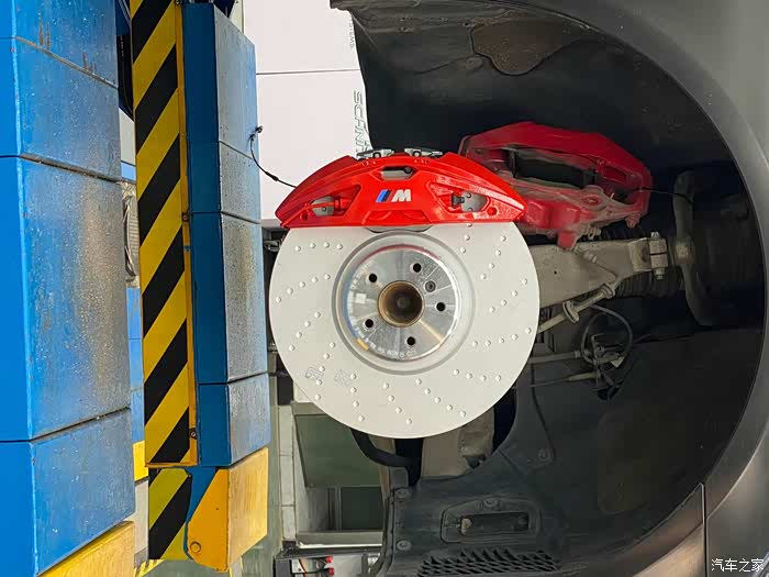

最初我是没想改刹车的,原厂的刹车也够用,起初我改刹车的主要目的还是为了看上去更美观,因为囊中羞涩,江郎“财”尽,选择了一套宝马自己的MP卡钳,卡钳和刹车盘都比原车的要大一号,样式也是半打孔的,看上去比较漂亮,但材质和原厂的是一样的,所以整个重量要重很多,本来换掉防爆胎减轻的簧下重量,又涨回来了。各位小伙伴们,如果预算够,还是上布雷博吧,刹车性能又好,又有效的减轻簧下重量。刹车性能我就不详细谈了,肯定会有提升,不过我没有实测,也无法拿数据来对比了。
附图,我自己拍的照片和店家的安装图都有,相比之下大家可以明确的看到我拍照技术之差,以至于被女朋友说过不是一次两次了。
我拍的:
店家拍的,相比之下,立竿见影啊哈哈

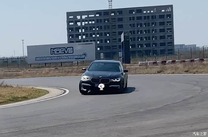

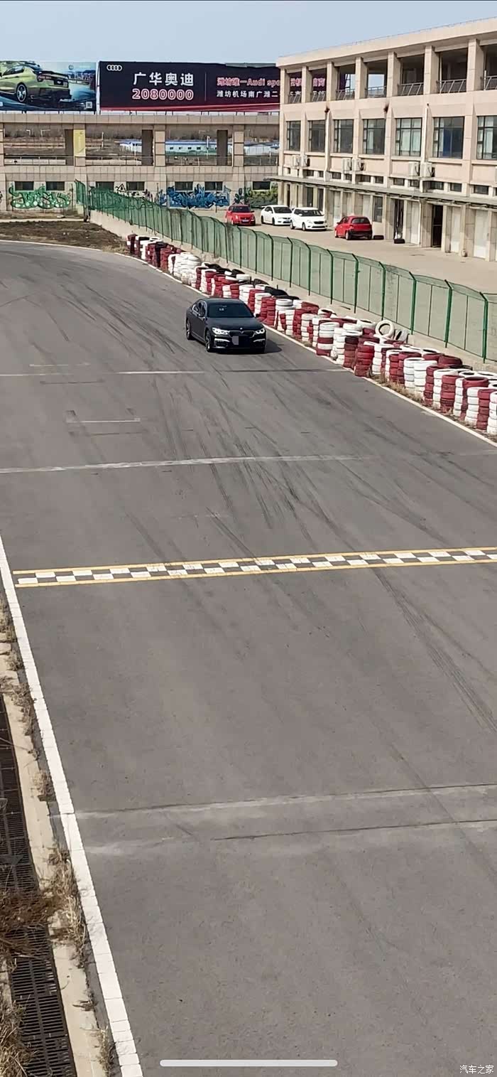

我周五真开着去了一次,跑了一上午,因为马力大,直线加速快,圈速成绩倒是还可以。
不过空气悬挂偏软,座椅的侧向支撑也不行,一过弯整个身体都贴在门上了,甚至要用右手抓住扶手箱才能正常驾驶,再就是车太长,车头已经出弯了,车尾还在弯内,无法尽快的进行出弯后的加速。不过我第一次跑赛道,也没有人指导,据工作人员说我的走线全部错误。
最后附几张实拍图:
