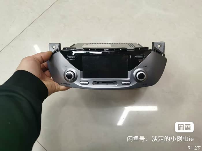

由于奥拓的后视镜实在是小 盲区实在大 原厂的倒车影像车机 找了很久都没淘到
原厂倒车影像 非常稀有

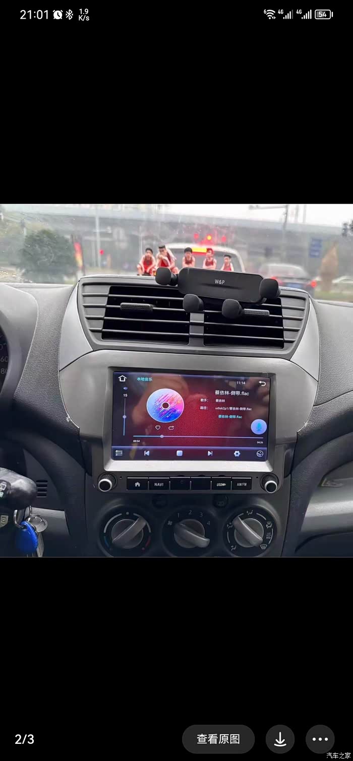

改装安卓中控

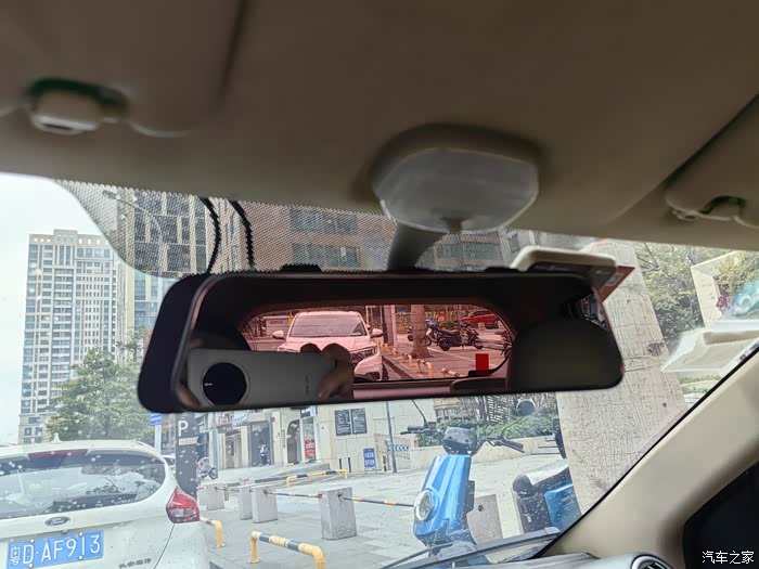

又不想改安卓中控 于是在去年安装了这个流媒体后视镜 带倒车影像合停车监控 用是挺好用的 就是有抖动的问题 众所周知奥拓三缸机 这么折腾 怠速都是比较抖 而这个后视镜刚好又是绑在原装后视镜前面 简直是抖上加抖 关掉屏幕当后视镜用的时候抖的根本看不出清 但用流媒体功能的话倒也还能接受
改装流媒体后视镜

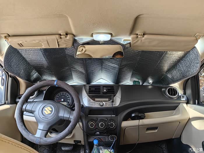

然而最近广州38度高温 停在室外停车场 车内温度直逼80度 原厂这个塑料的后视镜自然而然被晒松了 流媒体后视镜又重 经常就是晒完之后后视镜倒了 扶不起来
加了防晒帘都没用

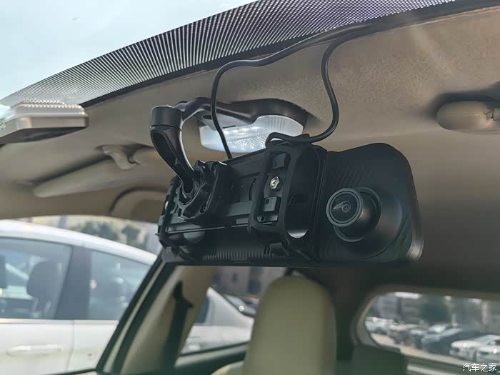

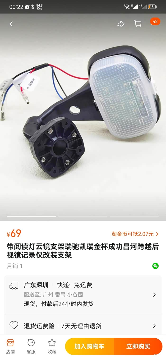

偶然逛淘宝 找到了一台金属后视镜改装支架 但因为奥拓后视镜和阅读灯是连在一起的 所以连同阅读灯也要一起改装
改装套件
改装套件
二话不说 直接买回来 开搞

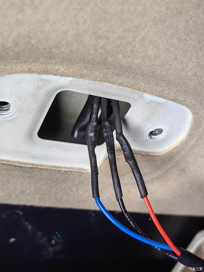

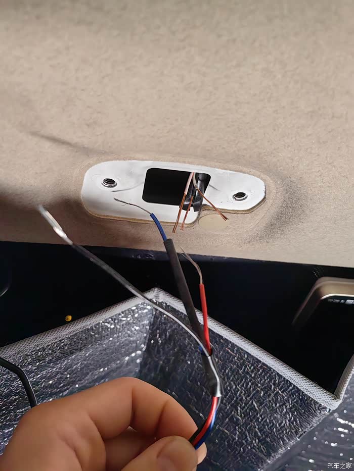

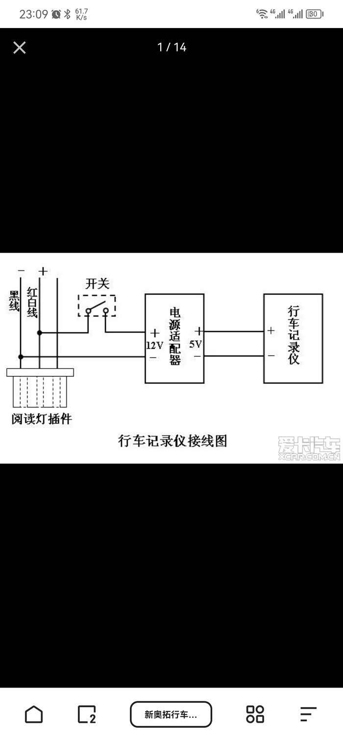

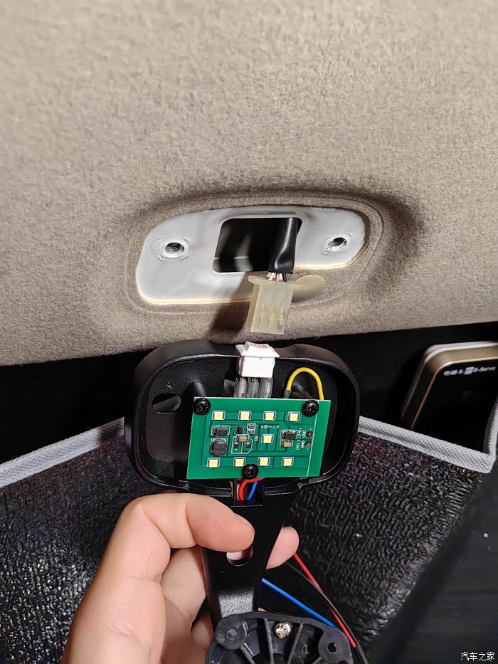

然而原装的阅读灯是插头连接 新买的是接线的 根本对不上 只能直接改线了 根据其他车友改行车记录仪供电的电路图 确定了线序的定义

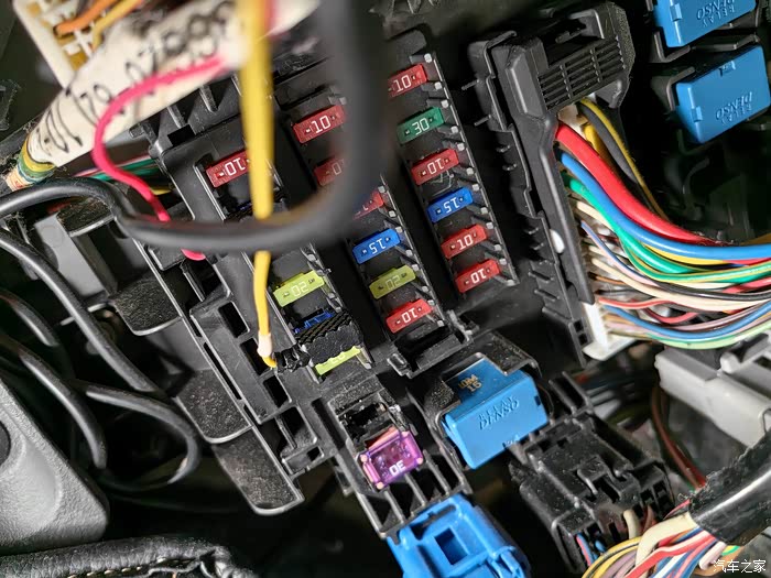

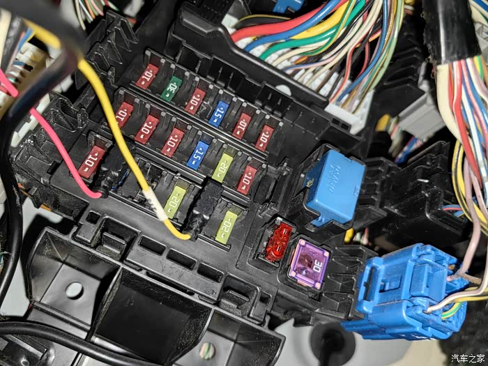

剪线的一瞬间才想起保险没拔 阅读灯即使钥匙拔了依旧会有供电 直接搭铁 把保险烧了
剪线
烧保险
不管了 先把钱接了再说 明天去买个保险
热缩管套牢

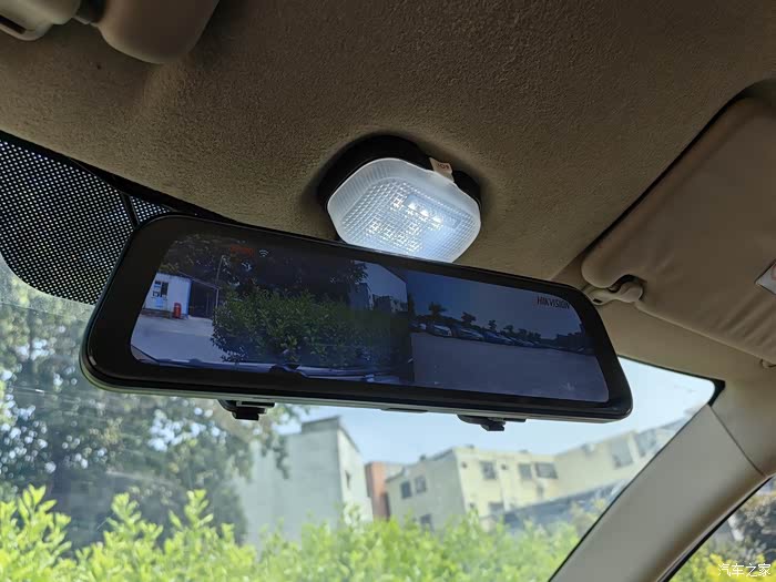

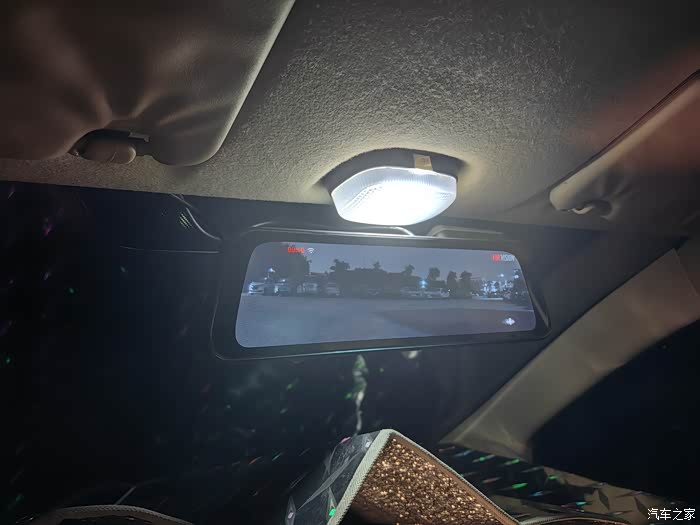

拔了旁边的保险试了一下 完美亮灯 没毛病
改装阅读灯

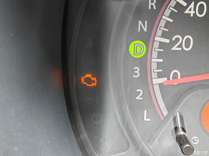

第二天开车去买保险 万万没想到这保险烧了 发动机故障灯都亮了 给我吓得
发动机故障灯
换上新保险 故障解决

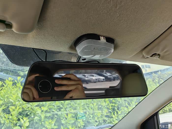

最后附上改完的效果 稳的一批
