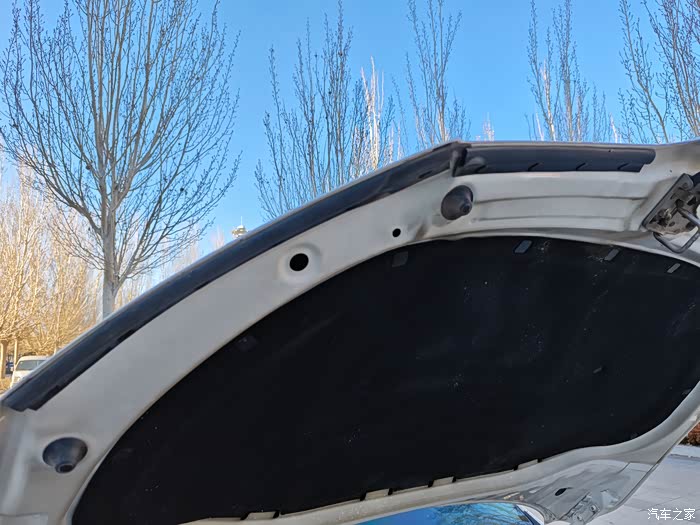

发动机舱内和机盖边缘安装的胶条,可以减少风雨、灰尘进入机舱内,令机舱更加封闭,同时,有效降低来自机舱内的声音,所以一旦发现这里的胶条发硬或破损,还是应该及时更换。

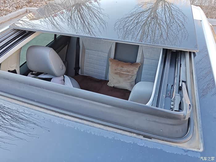

第二个重要位置就是天窗,之前听车友说天窗漏水,那大概率就是天窗位置的胶条排水孔被堵塞或者损坏导致,所以这里也是检查的重点。
当天窗打开时,天窗轨道会堆积砂砾、粉尘,长期不清理排水孔就被堵住了,雨水排不出去自然会渗入车内了。个人建议定期清理天窗轨道及胶条,去店里保养时,让师傅再涂上润滑油,还能有效降低天窗异响等问题。

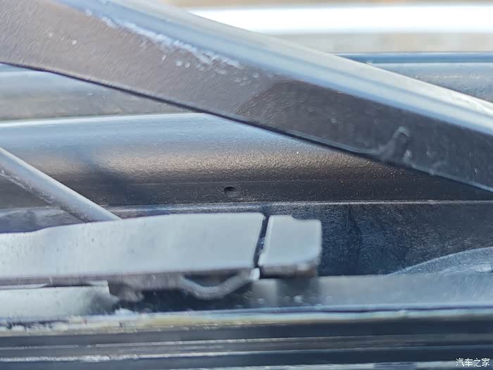

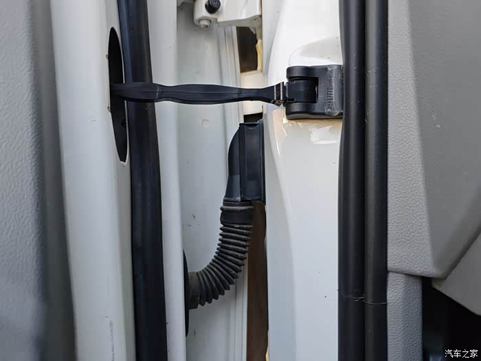

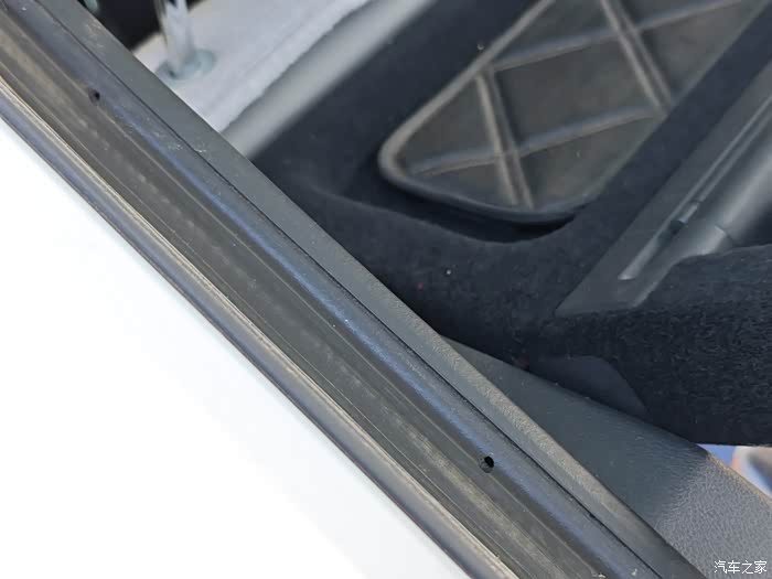

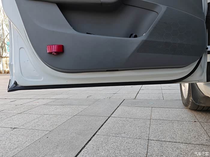

第三处是车门及铰链位置,同样车门底部胶条也会有排水孔,也需要进行检查。
铰链位置容易积尘,长时间不清理更容易加速它们的磨损和老化,可以用海绵或柔软的毛巾进行擦拭,并用专门的洗涤剂去除污垢和油渍。

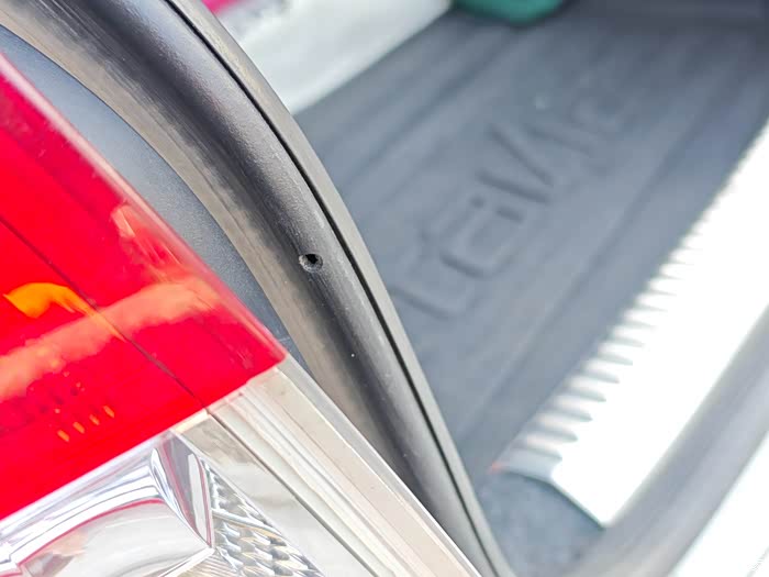

小明的后备箱是掀背式设计,所以整个后备箱边框都有胶条覆盖,这也增大了积尘的面积,所以更应该多多清理。
这些排水孔都要注意。

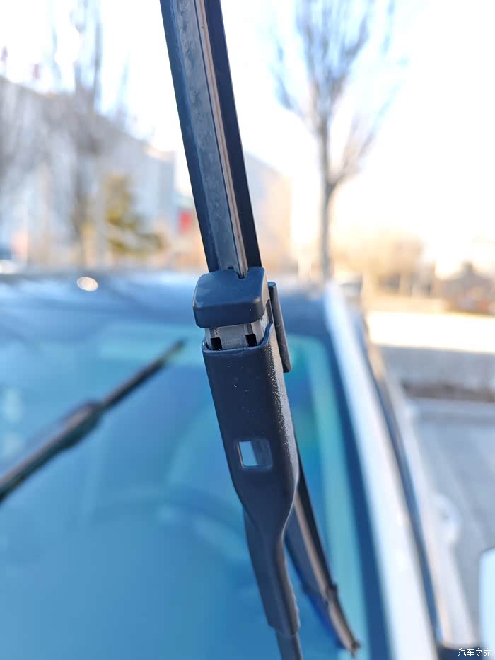

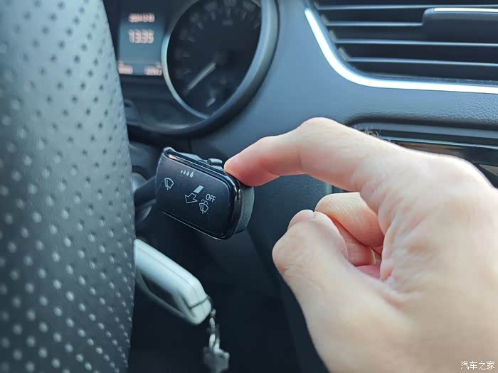

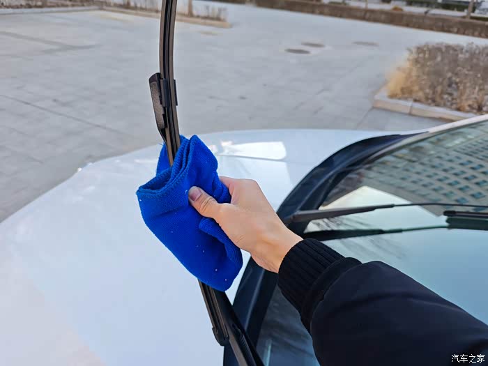

车身外的胶条应避免洗车时用高压水枪直接冲洗,会导致其变形,简单擦拭即可,有条件的再涂上胶条保护剂,好像上汽大众那边有卖的,可以延缓胶条老化。车外的胶条还有一处容易忽略,那就是雨刮器胶条。这个小物件可是大作用,雨雪天没它可不行。清理方法也简单,车辆熄火后钥匙拧到“OFF”但不要拔下来,马上向下按压雨刮器手柄,此时雨刮器会进入维修模式。
抬起雨刮器臂,用柔软的抹布擦拭雨刮器胶条即可。
还应该及时检查雨刮器胶条使用情况,如果出现破损、开裂,还是要更换一下,毕竟关乎行车安全。

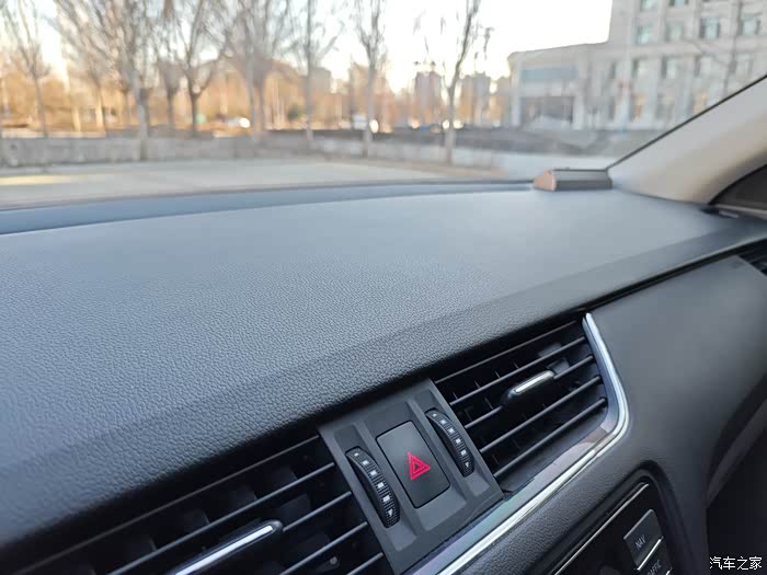

说完了车外的胶条,再说说车内的与“胶条”材质“沾亲带故”的部位。仪表台主要是橡胶制成的,长期的日晒会令其老化、开裂,尤其是烈日炎炎的夏季,所以停车时最好找个阴凉的车位,或者买个几十块的遮阳挡也可以,能有效延长仪表台的寿命。

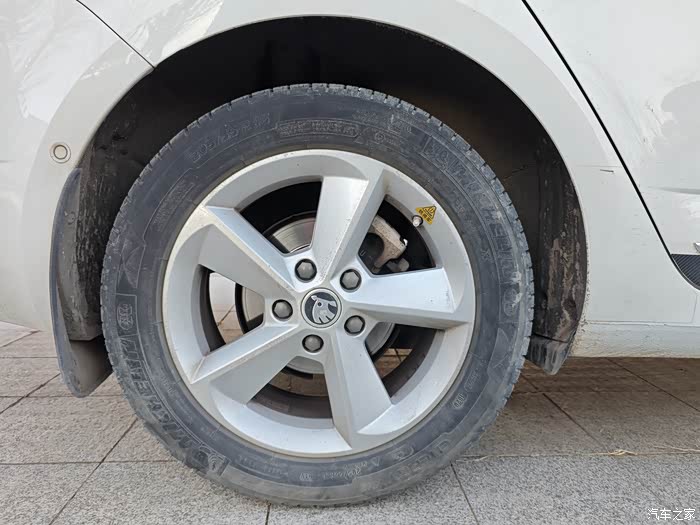

轮胎寿命一般为3-5年,勤走高速路的可以稍微延长一些,但也得注意轮胎是否有细纹、伤痕等,我的小明用的米胖子,确实静音性很棒,但相对的,就会比较软,现在是第4个年头,虽然公里数不多,但已经有了些细纹,还是应该多留意的。

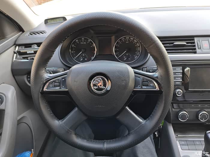

另外,如座椅、方向盘、内饰扶手等位置也多为橡胶制品,日常也要多清理,多养护哦。
