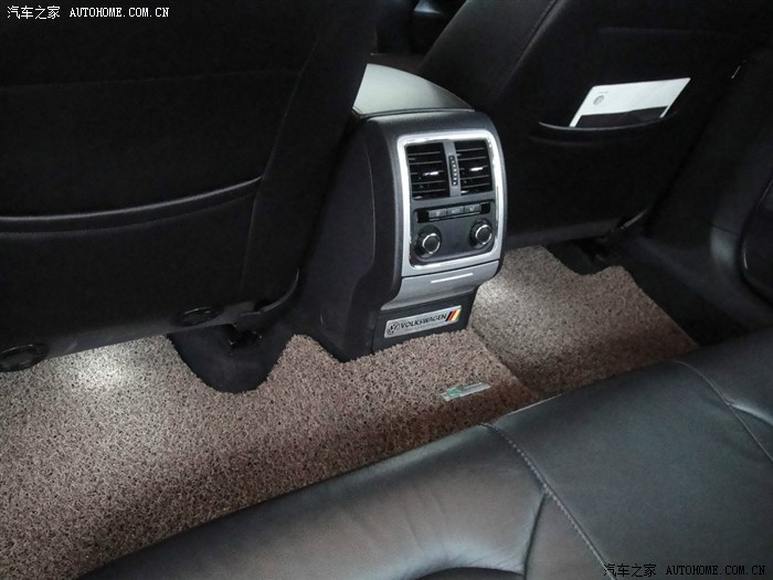

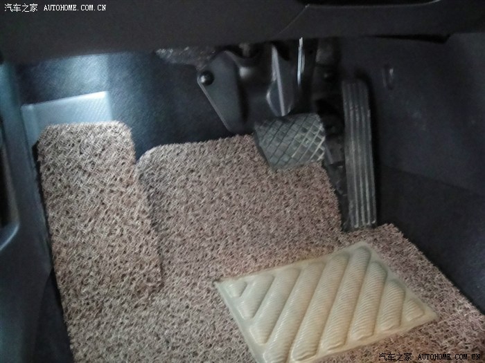

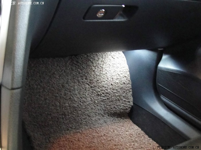

安装好的效果图:

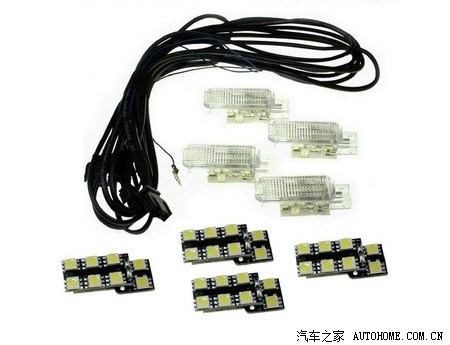

    某宝上买来的脚窝灯套装,是连在一起的一串电线(四个门灯线路是已经并联接好的),线上有两根小电线和四个门灯插头(下图)。
一根电线接中央电气BCM50脚,一根搭铁(有铁环的那根),装好后四个门灯插头直接插进四小灯座就OK。装好后进一下5053--中央电气系统--"脚窝灯已安装"前打钩,亮度50%也在里面设置(自己找找,都是中文)。简单吧!真没想像的那么困难^-^,自己要先准备T20梅花内六角螺丝刀哦,电线最好用布胶带緾一下,防止行驶中有异响。作业开始:

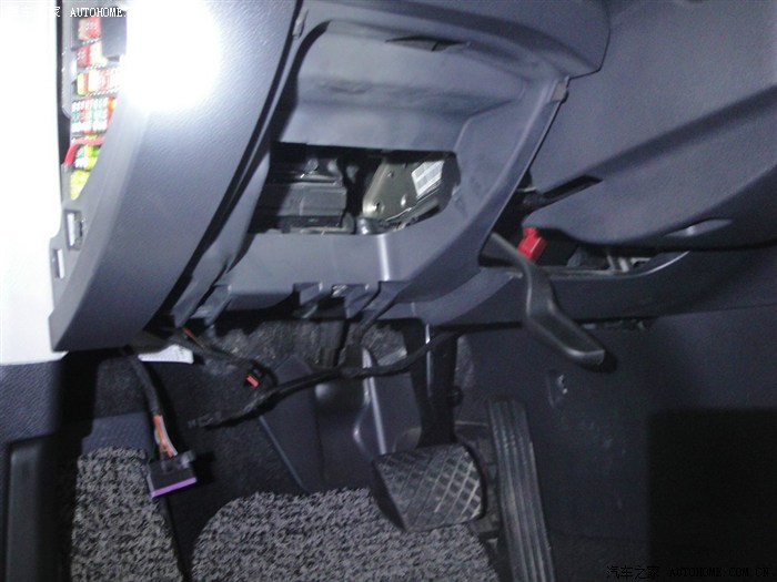

1.取下方向盘左下小置物盒,两侧有凸出的卡脚,水平方向朝中间压,然后往外拉就可以取出。拧下下图中的两螺丝(T20梅花内六角,图中已经拧下来了)

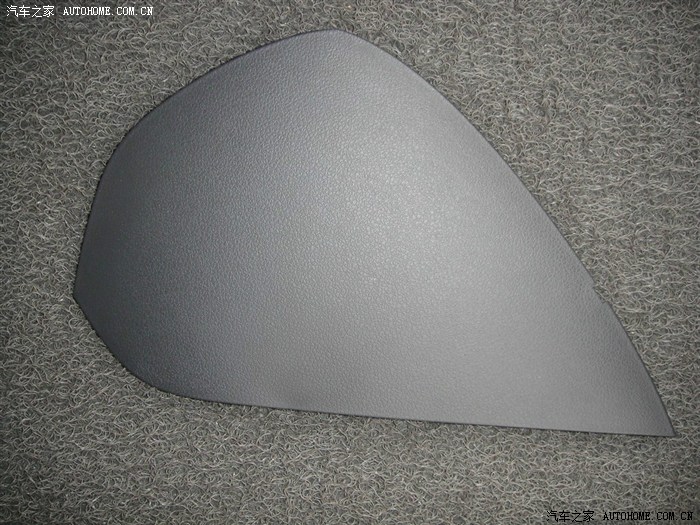

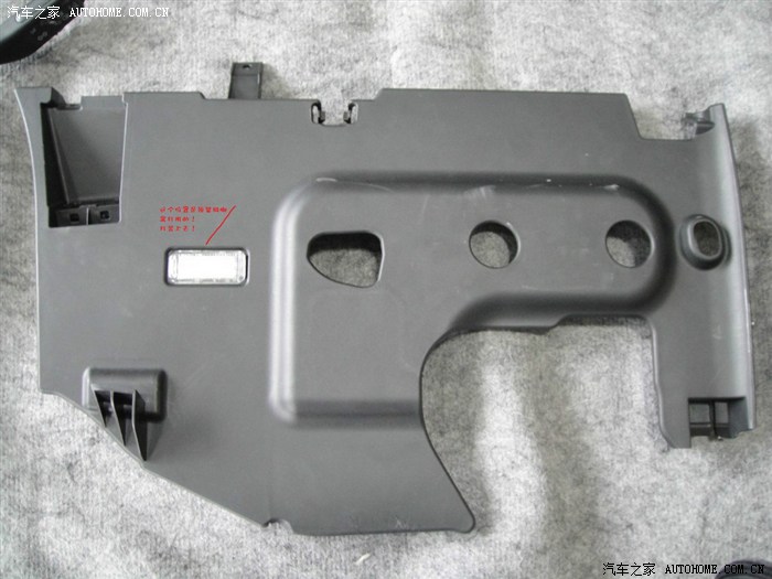

2.油门踏板上方还有一个螺丝,共3个,就可以把护板子取下来。取的时候要注意3个地方:a.OBD检测接头先从板子取下(上图左下角紫色的接头)b.板子左边里面位置有个长舌卡在地板上;b.板子上侧中央位置与它相连的板有塑料凸出别搞断了。下图为取下后的样子,护板正面、反面图,有个孔预留的脚窝灯安装位。

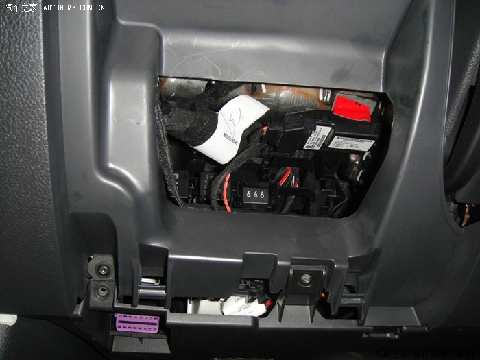

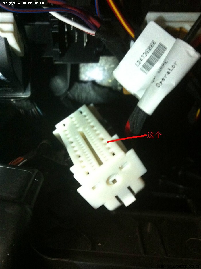

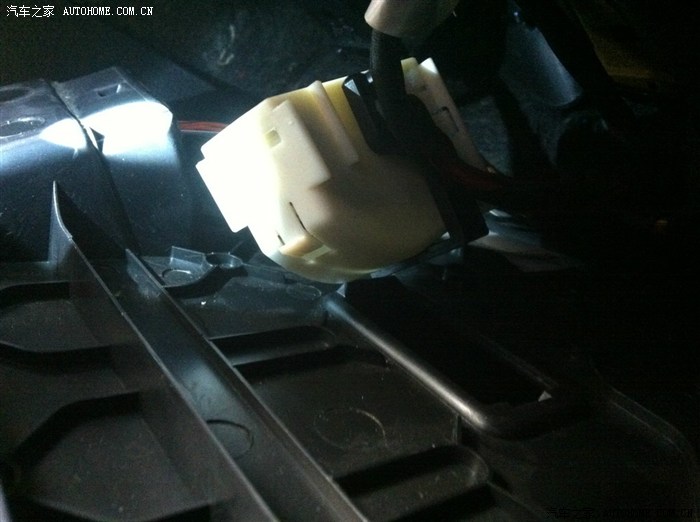

3.把头伸进去,可以看到偏左位置有并排的三个插头(下图),中间白色那个就是等会要接的“中央电气”插头。
4.插头拨下来,来张特写(下图)
5.上面有个扇形盖,也得取下(捅一下白色小凸起),反过来找到50接头。下图右面起,从外往里数第三个孔,第一、第二孔都已经有线占用了,第三个正好就是空的,很好找。把脚窝灯红色的接线针插进去就可以了。

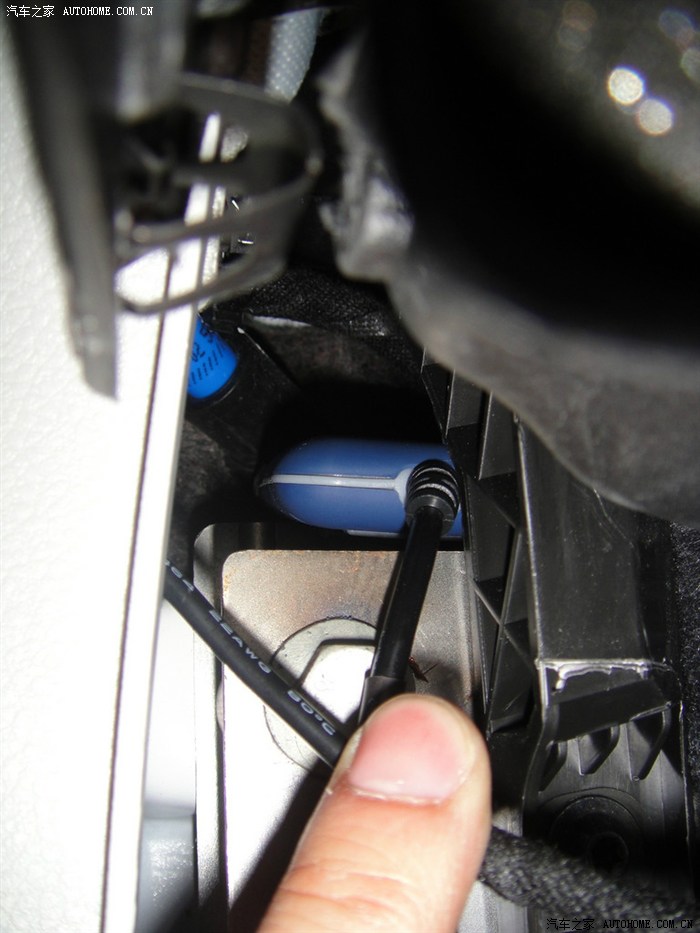

6.另一根黑色的线(线头带一个小铁圈的那根)搭铁,打开驾驶员门,取下中控中贴近门一侧的保险盒盖子。取下下图中的盖子
把保险盒上侧的固定螺丝拧下,黑色线的小铁圈固定在这个上面(红色线指的这个位置),铁圈要和车身接触哦。盒内其它线是我接的其它设备,请直接无视^^

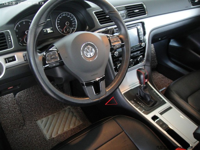

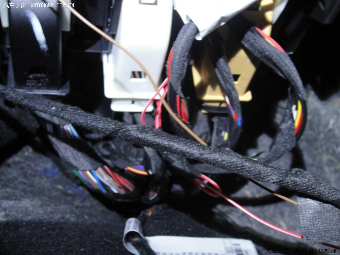

我的走线方法:(副驾驶+副驾驶后)线是一起走的,拆下下图画红色三角的这块板,靠近油门踏板里面有一个固定螺丝,然后往地板方向压就下来了,另一侧的板同样操作。这样线就很容易过去。

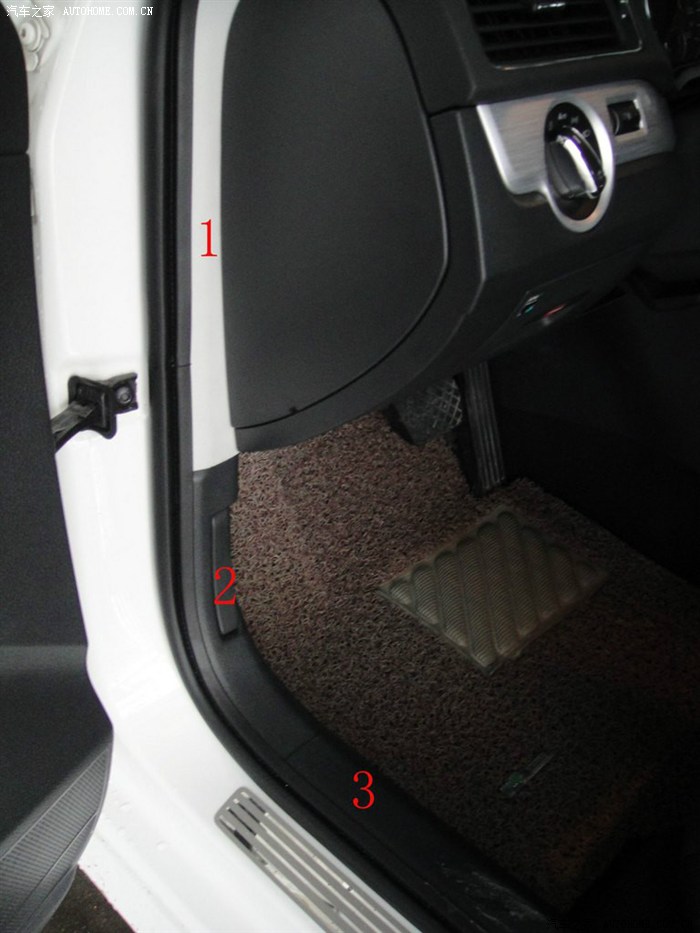

后面的两个灯(即前排位置下的两个灯)线需要从前门门槛压条下过,门槛条取下的技巧:下图中,3被2盖住一头,2被1盖住一头,所以先取下1(没螺丝直接取),再取下2(没螺丝直接取),再用力向上拨动3,线从下面过。

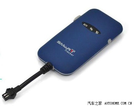

某宝上买的GPS定位仪,手机卡(包月流量卡)。

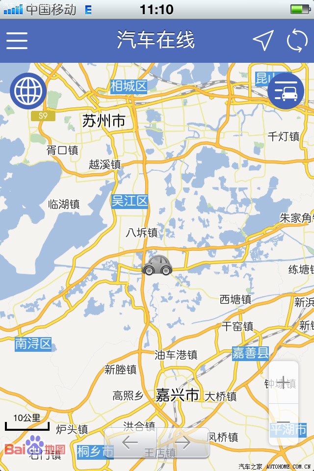

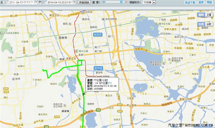

原理是通过手机卡数据流量,每隔10秒把定位仪上的GPS定位信息传到第三方平台上,然后配合百度地图、谷歌地图得到地图位置信息。定位仪可以通过手机或电脑网页对汽车进行定位和历史轨迹查询(约60天),现在LD没事,就拿她手机定位我。定位图如下:
手机端(下图):

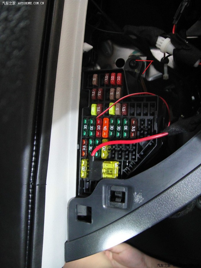

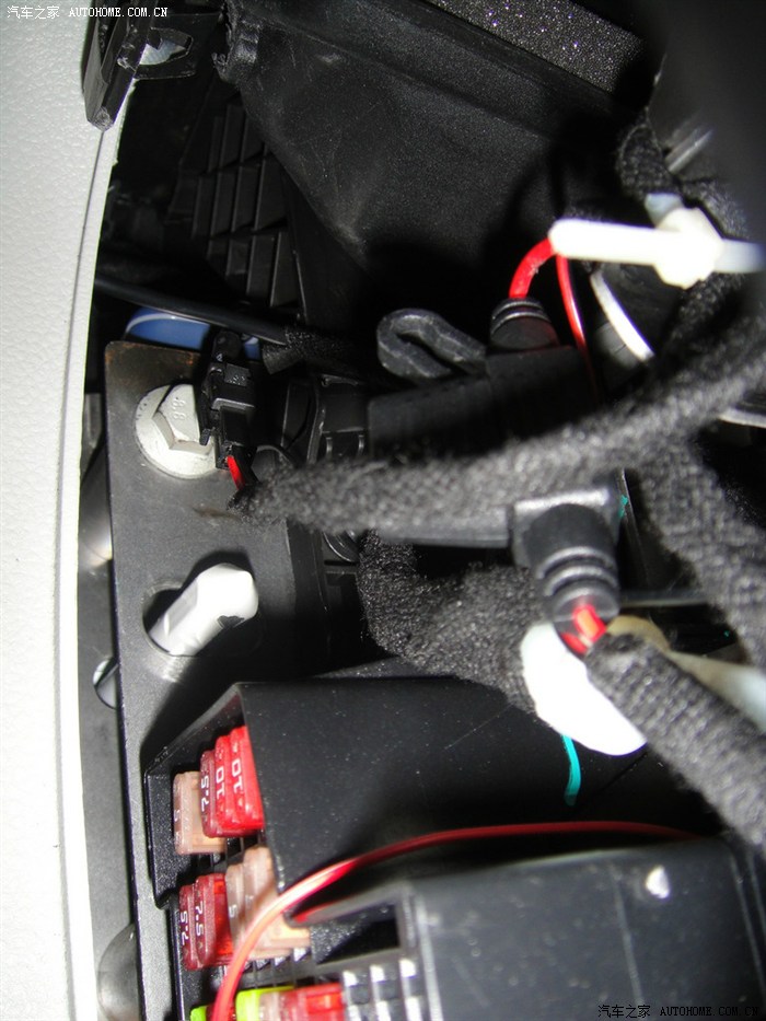

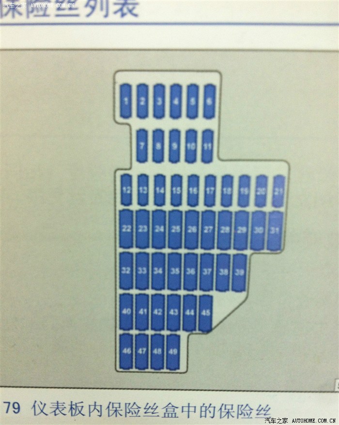

1.定位仪用的是12V的电,跟车上的一样的。有两根线,红色接正极,黑色搭铁。考虑停车熄火后定位仪可能存在耗电问题,决定接电方式为:熄火后,定位仪也关闭。查看车辆手册,查到保险盒上42号脚为“前点烟器”,可以从这里取电。

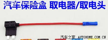

2.可以直接把红色线头卡进保险盒,我从某宝上买了“保险取电头”,这样美观一些。
黑色的线直接搭铁,可以参照上面“脚窝灯”的搭线方法。
3.定位仪是靠卫星定位的,所以要放在能收到卫星的位置而且要隐蔽一些(假如车被偷,小偷不知道,你就可以定位了^^)我装在下图这个装置(蓝色的东东),在保险盒上方靠近A柱的位置近一点,搜星很快。

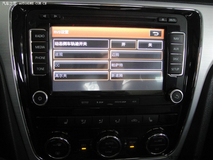

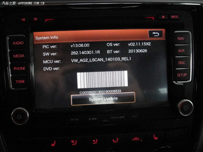

三、好多车友安装了德赛262,现在518和2311出来了,带倒车轨迹,UI(用户界面)更接近原厂RNS510。该折腾版固件刷好后如下(升级有风险,刷机需谨慎):

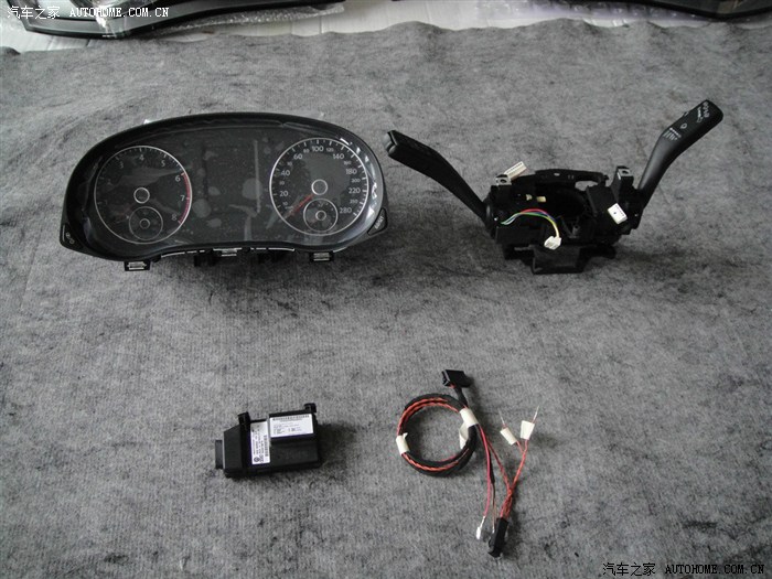

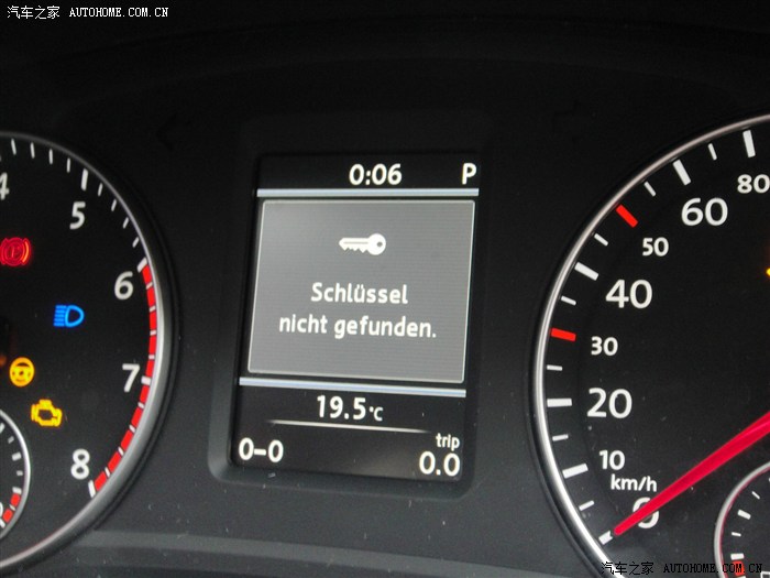

上周未买了个880B(2014-04-02出厂的)高配彩屏仪表和地磁指南模块,早上8:30搞到晚上22:00先后三个师傅用5054线在线匹配都不成功,仪表退回厂家,等装好了再上作业。
搞了一天,匹配不成功:
