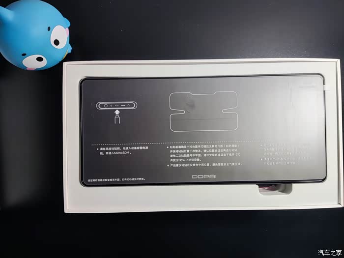

打开盖子有很强的阻尼感,首先映入眼帘的就是一张带着小提示的覆膜,但并没有贴在智慧屏主机屏幕上,只是附在上面,这个操作有点蒙圈?

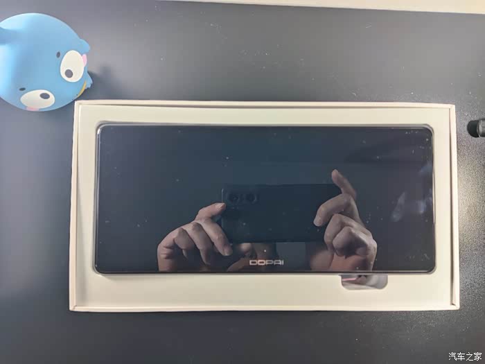

拿下屏幕保护膜后就看到了智慧屏的主机了,这是块8.9英寸的超清触控屏,屏幕分辨率高达1920*720像素,黑边也控制的不错。

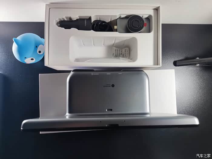

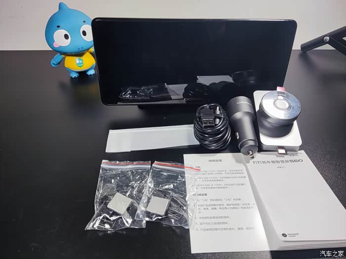

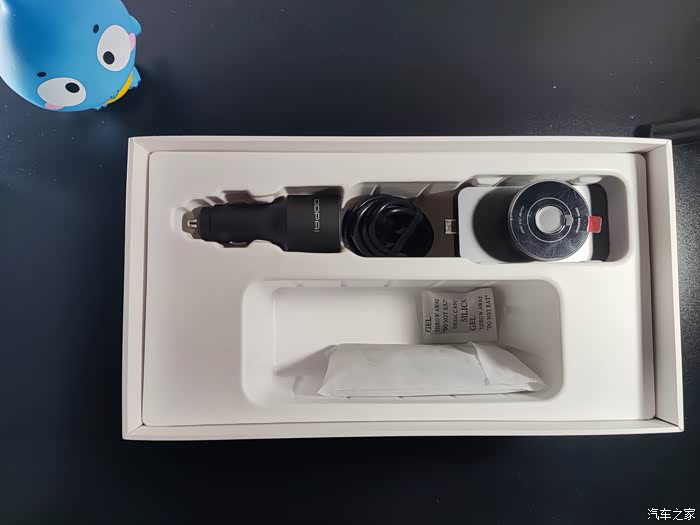

掀开海绵固定框拿出主机,下面盖着摄像头,电源线和车载充电头。覆盖膜上的小提示主要就是这几个配件的正确用法。
盒子最底部还有一个小配件包,包装盒安排很合理,配件整整齐齐一目了然,突显了盯盯拍追求细节的一面,包装跟设备一样的做工精致!
拿出小配件袋,看看里面有什么东东。

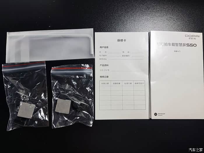

里面除了保修卡和快速入门说明书外还附赠了六枚带背胶贴的理线器以及一把调节粘贴底座的小内六角。理线器这个操作绝对是加分项。可见盯盯拍在细微之处还是很用心的。
开盒完毕,来张全家福

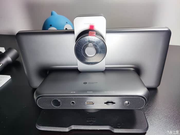

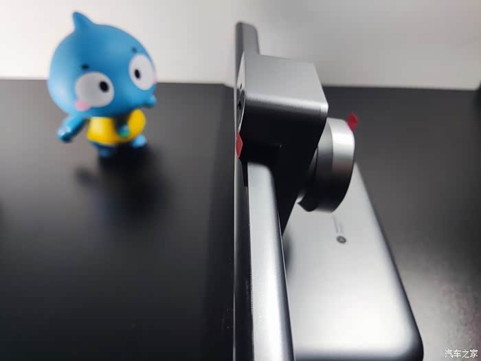

转到背面,主机和屏幕是一体垂直设计的,接口处很是圆润光滑。屏幕上方大口为摄像头卡扣,下方Type-C口是摄像头连接口。外壳整体是磨砂灰色非常有质感!

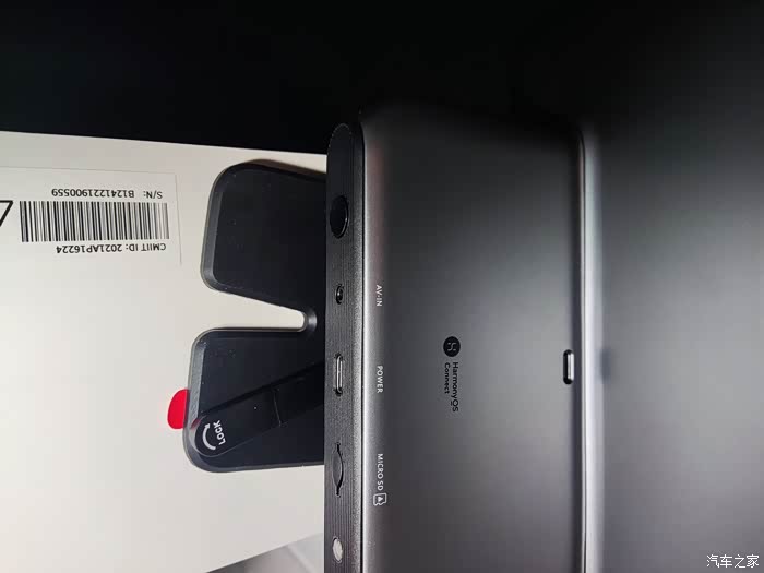

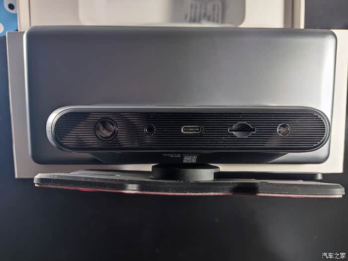

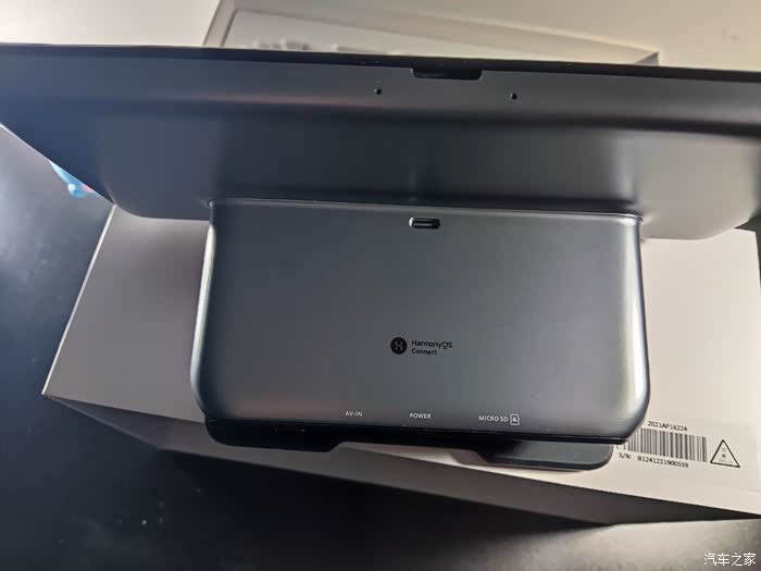

底部是主机接口部分,从左往右依次是开关、后置摄像头的AV输入接口、Type-C的电源接口、内存卡插口以及光线传感器。

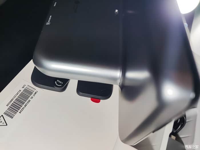

侧面依旧是超高的颜值,圆润的线条完美曲线的腰线在视觉上给人高大上的感觉!主机部分上下壳体以及屏幕连接部分几乎看不见连接缝隙,这做工直接给满分!锁定拨杆的LOCK标志偷偷的露了下头
松开锁定拨杆后底座可以做360度旋转以及小幅度的上下调节,方便调节到合适的主机角度。

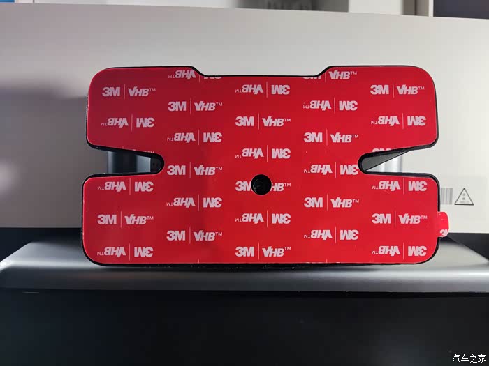

底部是固定橡胶底座,有着超大的一块3M胶,这么大面积的胶贴可以保证智慧屏在日常使用中即使是颠簸摇晃也能稳稳当当的站在中控台上!中间是一颗内六角螺丝,可以把整个底部拆卸掉。

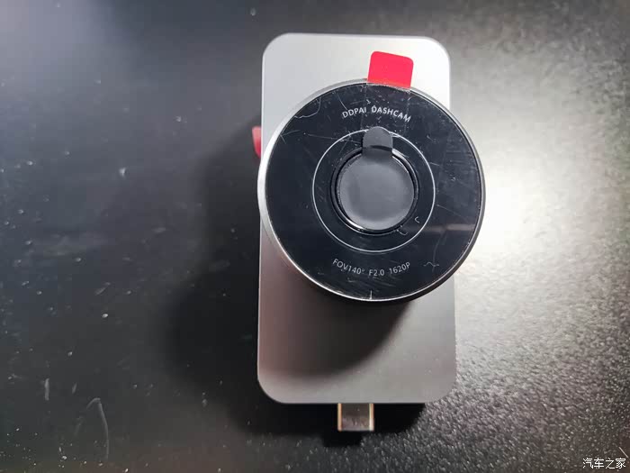

前后摄像头模块正面就是一颗大镜头,上方有英文标识盯盯拍行车记录仪,下方标注的是140°超大广角,F2.0的超大光圈以及最高支持1620P的摄录,镜头的保护措施非常棒。

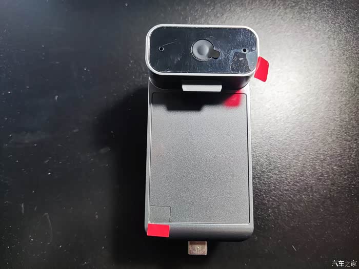

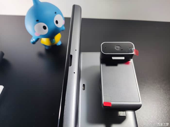

对内摄像头视角达130°,光圈F2.0,能拍摄1080P全高清视频。两边的小孔是双降噪麦克风,我们的语音对话以及内摄拾音都是通过这两个拾音器实现的。下面一整块方形区域是磁吸部位,摄像头和主体后部只要轻轻靠近便能牢牢的吸附住。
镜头上部和主机相接的卡扣以及Type-C接口。主机背面和镜头都内置了磁铁它会自动贴合对准,你只需要往下轻轻一按插入Type-C接口就可以安装好,安装方式异常简单。这里再给个好评!
来个镜头和主体的特写!工艺和质感确实值得称赞。
安装确实非常轻松,镜头安装好后的样子。

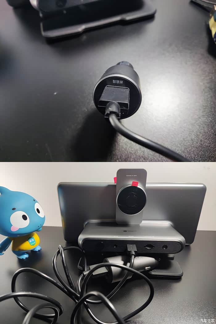

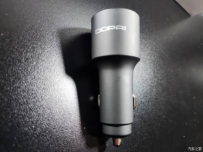

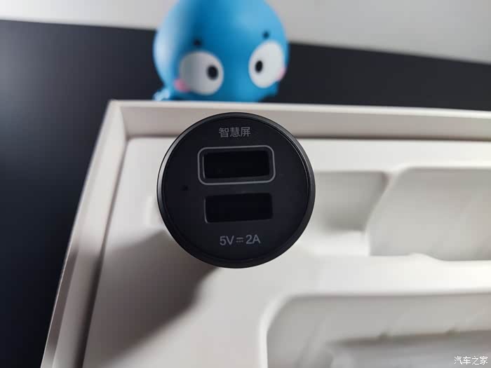

接下来展示的就是这个盯盯拍定制的双A口车载充电器。输入电流DC12-24V 3.2A说明这个充电器是支持直流12V和24V自适应的,不管是12V的家用车还是24V大货车都可以正常使用。
点烟器正面两个插口有标注区分上方是智慧屏插口,因为专用插口是最高支持17.5W功率的为了避免了用户插错接口导致智慧屏供电不足!下方插口支持5V2A的10W充电接口,可以在占用点烟器口的时候给其他电子设备供电。

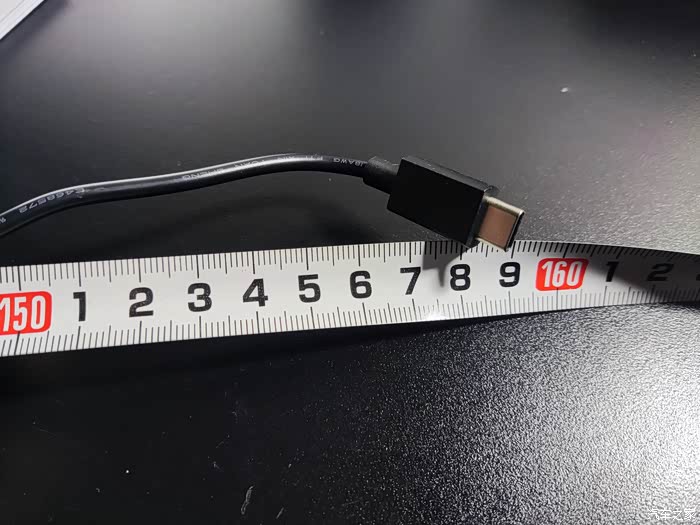

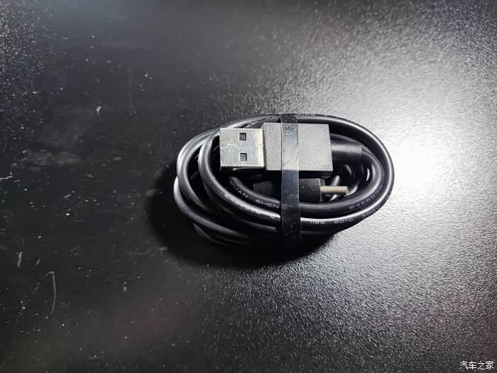

赠送的配套线材缠绕用橡皮筋捆绑的,线径很粗说明内芯线材也很粗这样才能保证过3.5A电流时线材不会发热
展开后线长大约1.6米,基本上足够车内连接电源使用了。

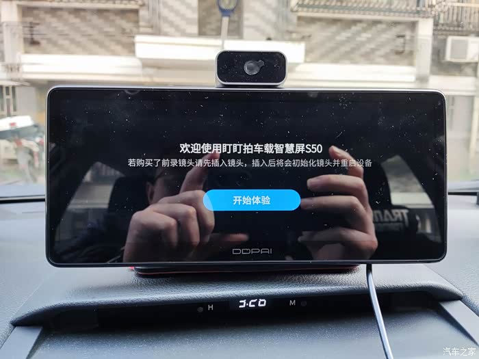

安装非常轻松,一插二撕三放四插电,简单明了。开启汽车电源后直接显示开机画面。

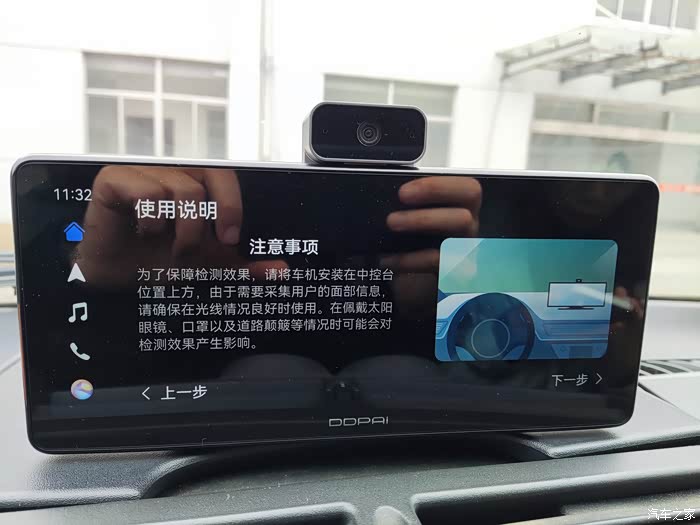

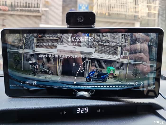

接下来是开机引导,智慧屏提示最佳的行车记录摄像头的调整角度,把车头对准智慧屏底部的白色虚线即可。

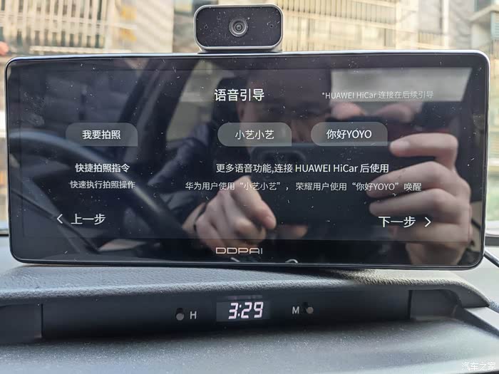

接下来是语音引导,可以在行车过程中直接喊我要拍照快速执行拍照操作,连接HiCar后华为用户可以用小艺小艺唤醒设备,荣耀用户使用你好YOYO唤醒语音对话!

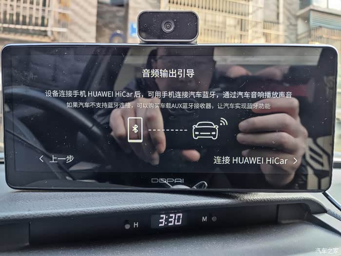

音频输出提示,手机连接HiCar后手机连接车载蓝牙音频是直接通过车载蓝牙播放的!

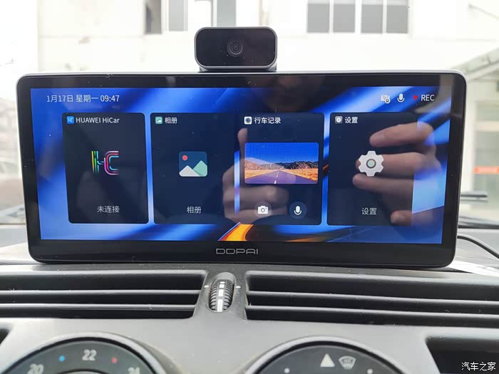

未连接手机时智慧屏的主菜单第一格卡片是华为的hicar页面,第二格是智慧屏的相册,第三格卡片是行车记录仪界面,最后一格是智慧屏的设置页面!逻辑简单,功能区域划分简洁明了,基本功能主要以行车记录仪为主。

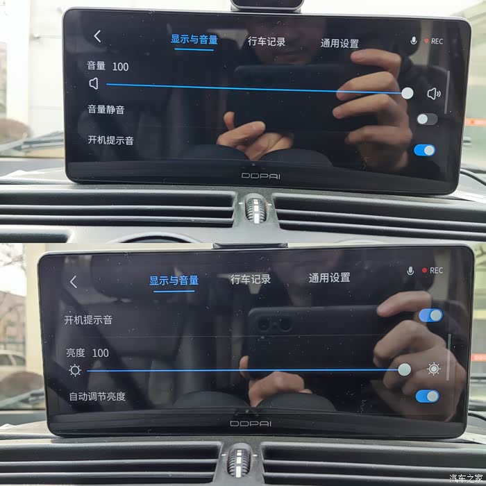

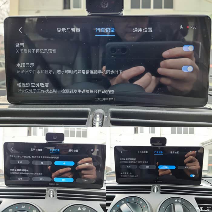

打开设置里面有三个选项,显示与音量,行车记录和通用设置。子菜单也比较简单,基本可以无脑设置。显示与音量比较实用的是自动调节亮度。
行车记录的设置比较多了点,录音开关,水印显示,碰撞灵敏度,拍照时关联视频的时长以及停车15分钟都是非常实用的功能。

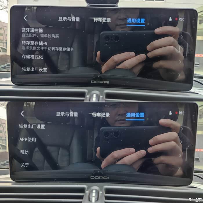

通用设置是智慧屏自身的一些设置,蓝牙遥控器是自选配件,这个需要单独购买的。需要增加行车记录仪时长的,可以配置外置卡,将存储从内置转移到外部存储,外置存储最大支持128G存储卡。下面的几个设置地球人都知道,就不一一说明了。

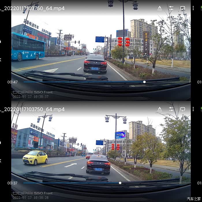

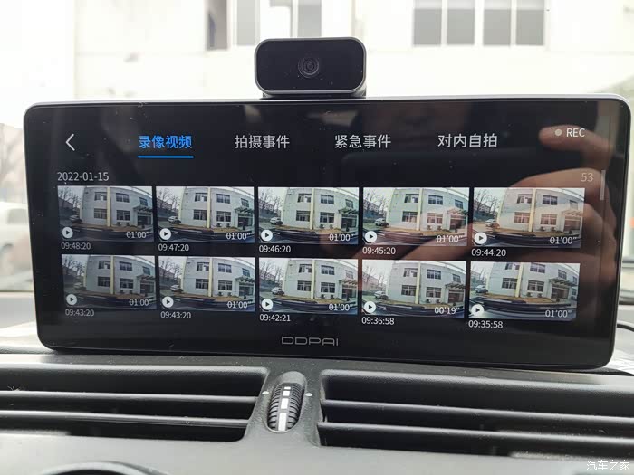

这款智慧屏的录像时间是固定的并没有其他选择,录像时间为一分钟一段,整个画面十分清晰同时广角镜头可视角度也很宽阔。由于从手机端通过智慧屏再转出到帖子的视屏画面会模糊好多,放两张手机从智慧屏视屏的截图感觉下。
这颗140°超大广角,F2.0的超大光圈以及最高支持1620P的镜头真不是盖的。

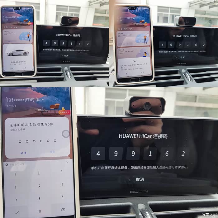

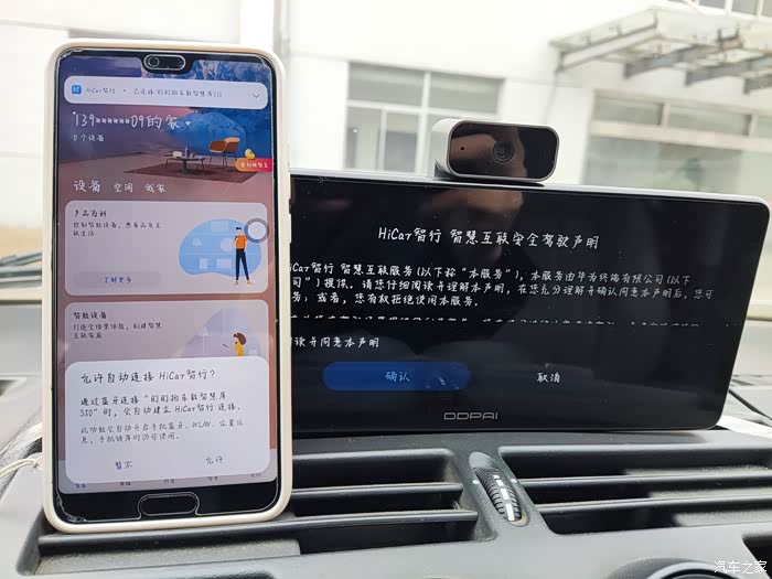

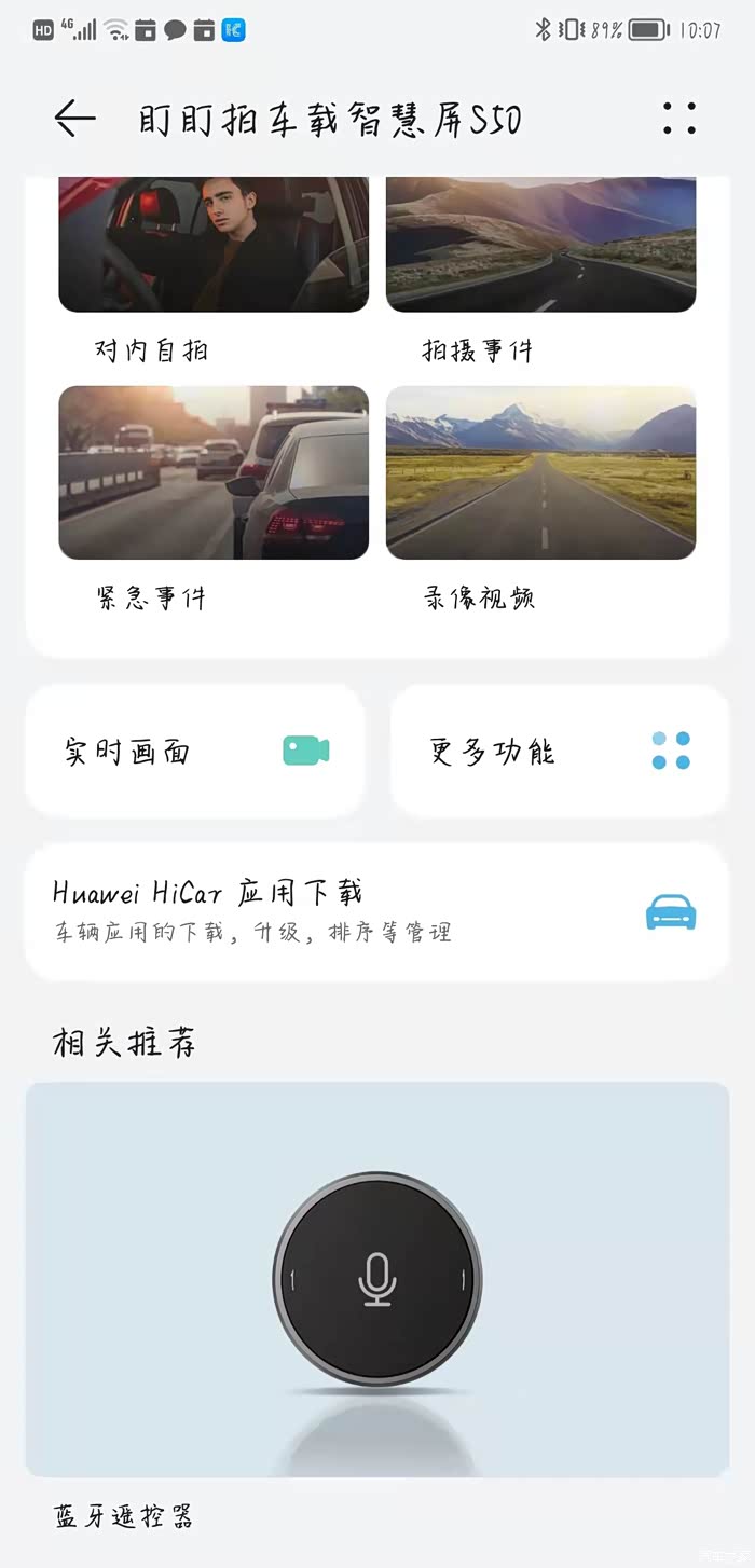

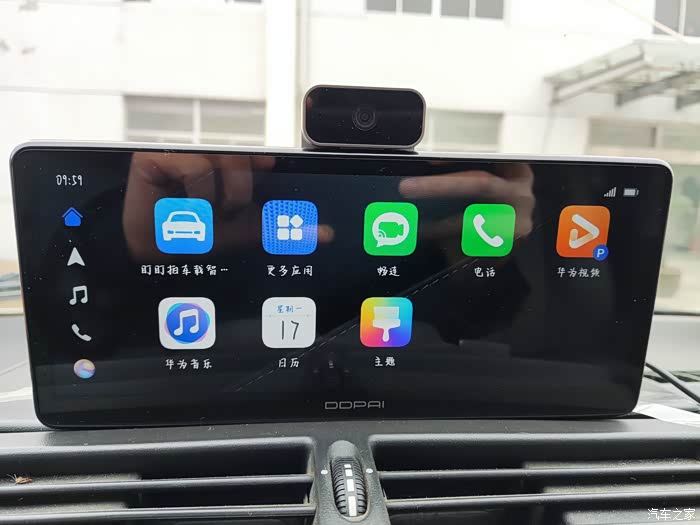

基于鸿蒙智联技术,手机靠近即可出现弹窗卡片。开始跟着华为HiCar连接指引,按照提示连接手机,操作也比较简单明了,按照提示点击链接即可。
允许自动连接后,再次进入车内无需拿出手机操作,即可实现华为手机与智慧屏的自动连接。而且连接手机时响应比较迅速,在手机蓝牙开启状态下基本可以无感连接成功。
智慧屏支持支持OTA升级,连接成功后会收到系统升级提示。跟着提示升级很快搞定。

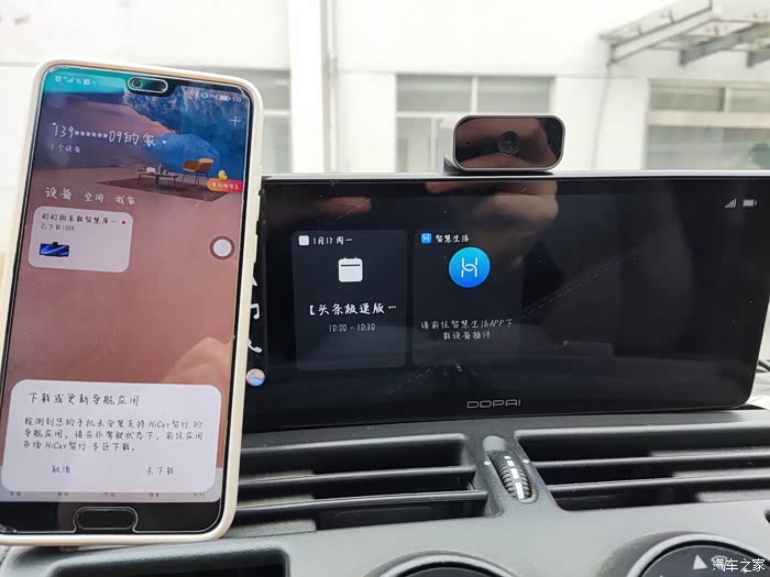

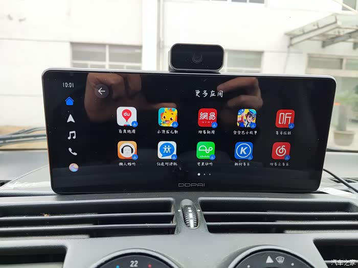

连接上华为HiCar后,屏幕并能使用手机上HiCar的应用,导航,音乐,通话及视频各类APP都有,同时APP的显示在车机上得到了优化,使用起来更便捷,清晰。

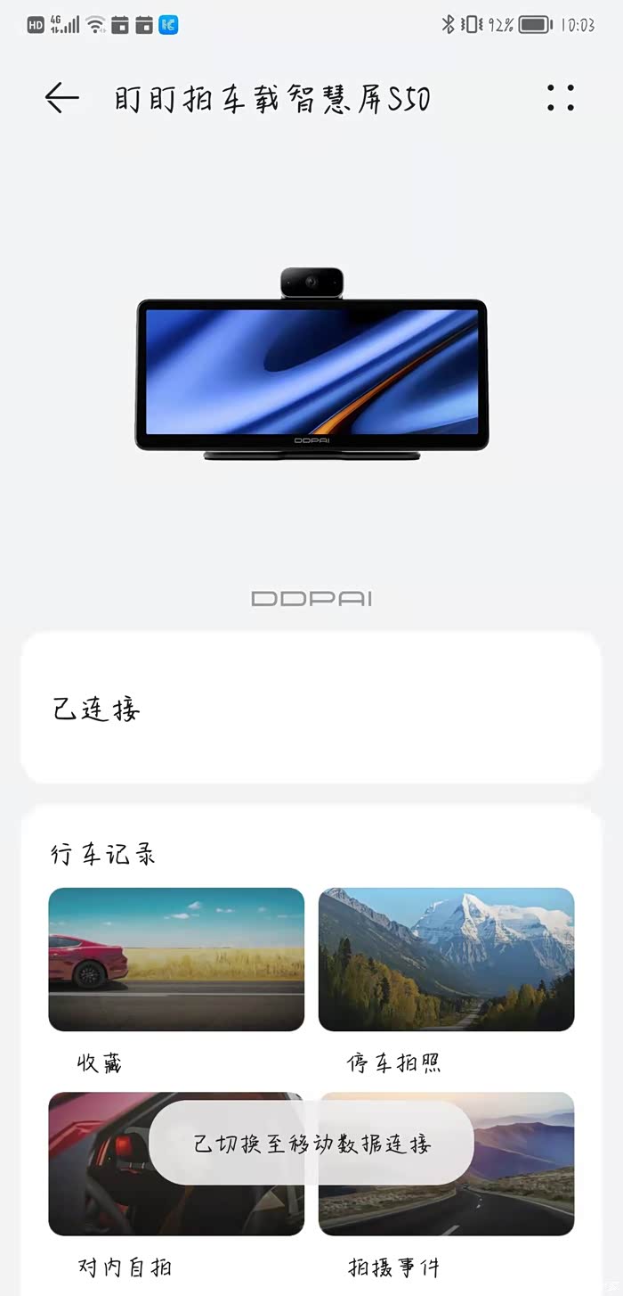

连接智慧屏后的手机页面,更通过“音画分离”技术,可以实现用Wi-Fi传输图像数据,用蓝牙传输音频数据。如手机与车载音响已通过蓝牙连接,使用智慧屏时也无需改变原车车载音响连接方式,同样可以继续使用原车音响。
同时,支持HiCar的应用可以在手机上进行下载,应用应有尽有未来还会持续更新更多应用。手机端还可以和智慧屏共享实时画面。
通过手机应用跨屏流转,手机端的应用可直接投射至车载智慧屏,屏幕便能成为车内的“手机”,通过屏幕直接点击或语音操控便能完成对车机App的控制,无需拿出手机,大大提升了驾驶安全性。

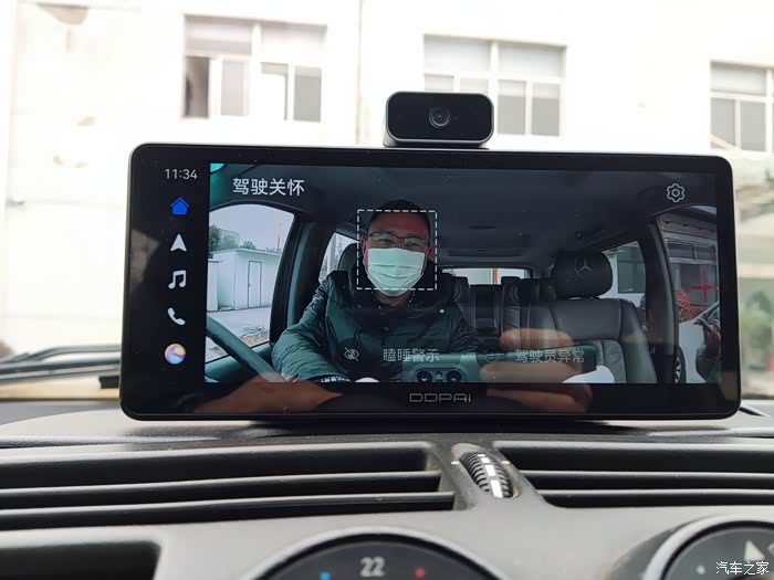

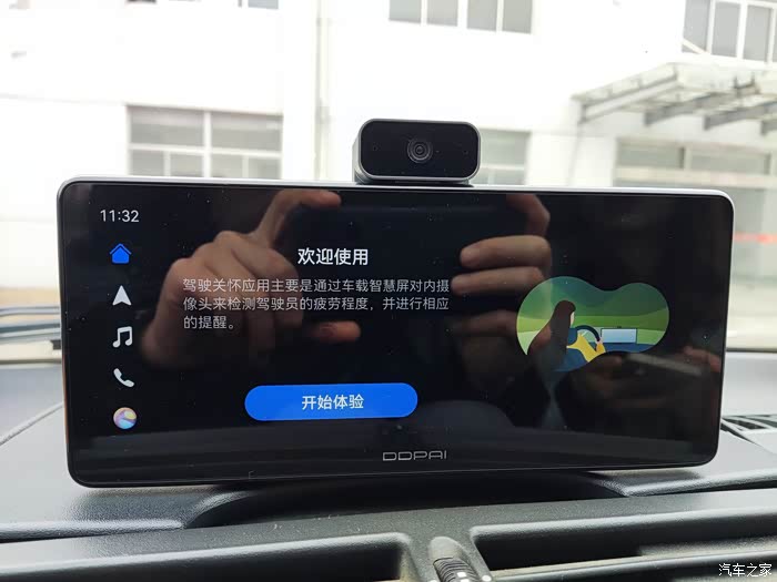

另外这款智慧屏还有两个非常实用的功能: 驾驶关怀和车载隔空手势,但都需要连接到智慧屏的华为HiCar功能后在手机上下载这两个功能的APP后才能使用。由于这段时间是在太忙,我只小试了下驾驶关怀的功能。
不过这两个功能应该是调用了手机的运算能力,开启后手机的耗电量会增加而且会检测手机摄像头是否被占用。但是不得不说华为HarmonyOS的分布式能力确实厉害用手机的算力来实现智慧屏的复杂功能!
这个画面可以看出这颗个广角前置摄像头的拍摄角度到底有多广了。并且智慧屏可以侦测到驾驶员面部,正常方位内均能正常检测到,对眯眼瞌睡以及打哈气能识别到并语音及时提醒,能起到疲劳提醒的功能。由于使用手机资源实现辅助功能,APP也有提示一直开启会增加手机耗电量,确实非常耗电。
