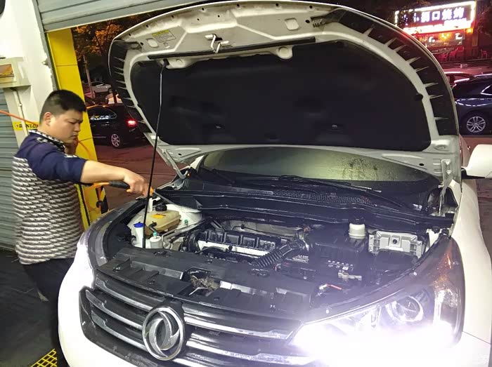

二话不说,开始施工
二话不说,开始施工

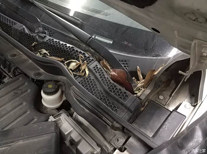

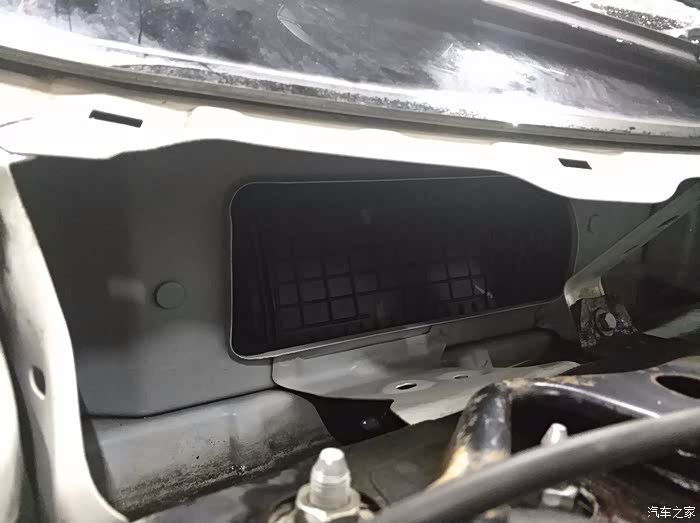

这种犄角旮旯地方非常容易落树叶等杂物,要是堵了空调进风口,会打得鼓风机叶片异响,时间长了,还会发臭。

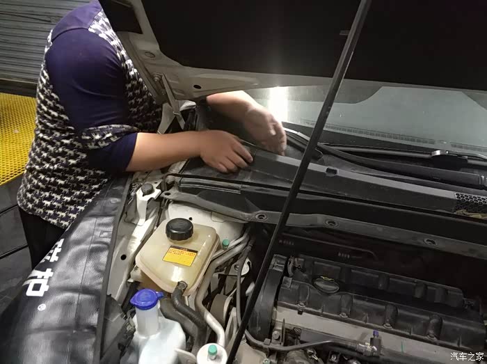

师傅拆掉靠副驾驶这边的挡板

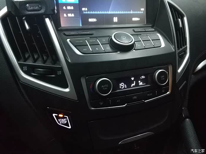

车内空调开到内循环位置

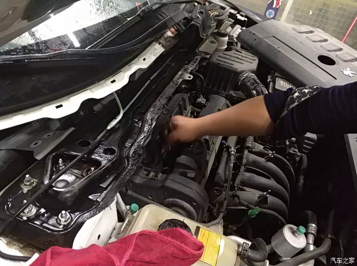

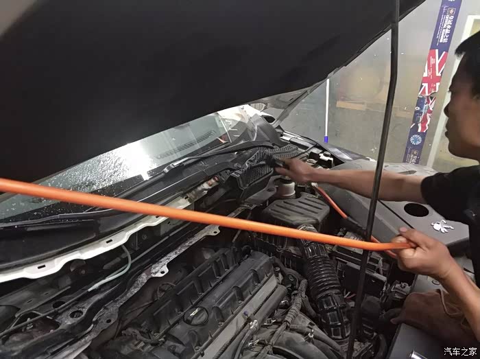

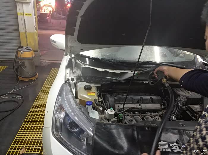

师傅先用水冲洗掉这里的泥土和灰尘
清理过后,干净了不少

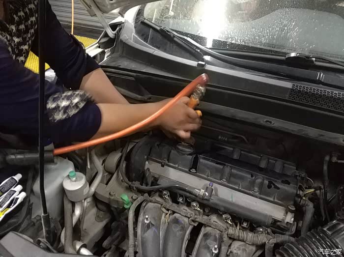

用风枪清理另外一边

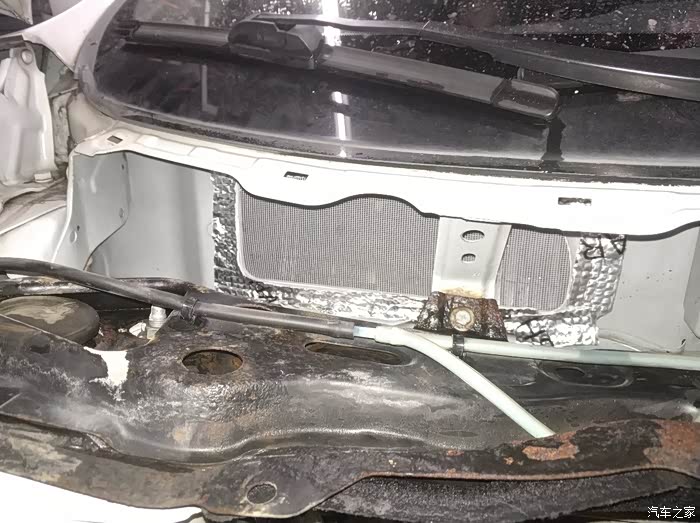

这里就是空调外循环进风口
现在加装了一层滤网,以后就不怕树叶之类的杂物进去了。

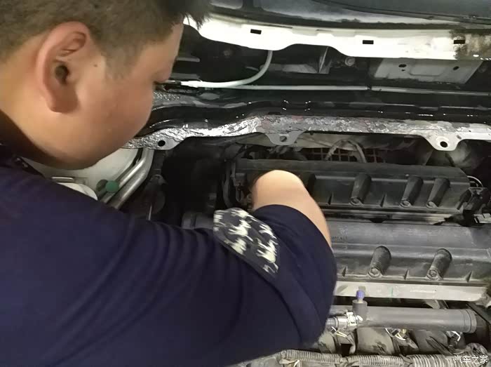

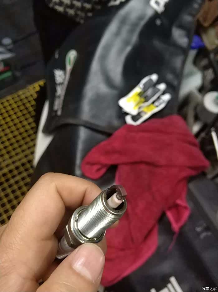

师傅现在开始清理活塞顶部的积碳。先要拆掉火花塞。

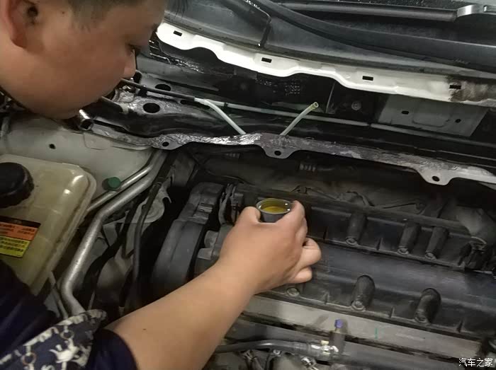

然后把清洗剂倒进气缸,再加点点的机油进去,拧上火花塞,等一会。

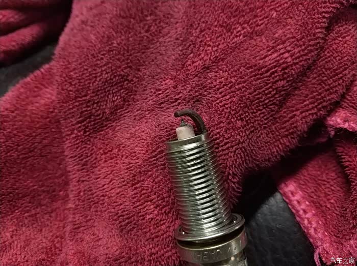

大概过了一刻钟左右,把火花塞拆下来,非常明显的看到积碳没有了
这个图看上去更明显,
师傅用风枪伸到气缸里面去吹,把积碳吹出来
积碳被溶解后,粘附在风枪上,黑乎乎的,
2缸和3缸的积碳相对多一些

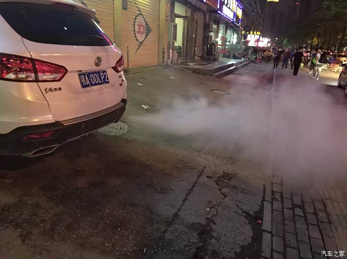

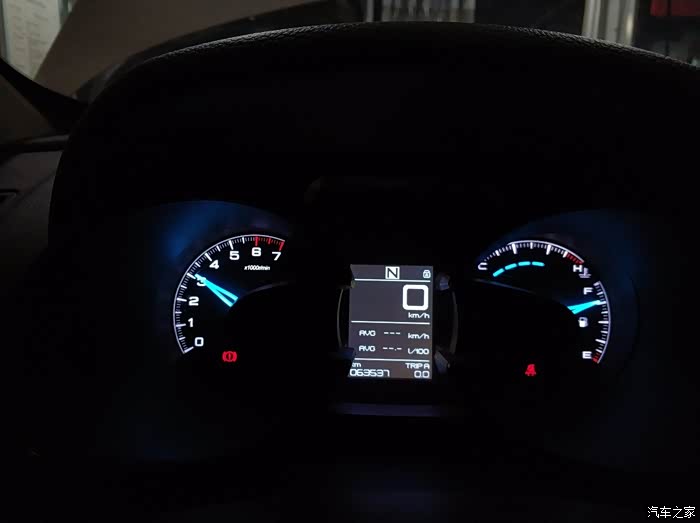

最后把火花塞装好,点火,然后大油门轰,把残余的积碳轰出来,尾气很大
发动机3000转

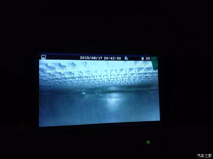

搞定了积碳,师傅有用电子内窥镜,检查了空调的蒸发器,我的还好,比较干净,师傅就简单的清理了一下。马上就是夏天了,开始频繁的使用空调,如果蒸发器比较脏的话,影响制冷效果,而且不卫生,影响健康。建议车友们有条件的话,还是清理下蒸发器。

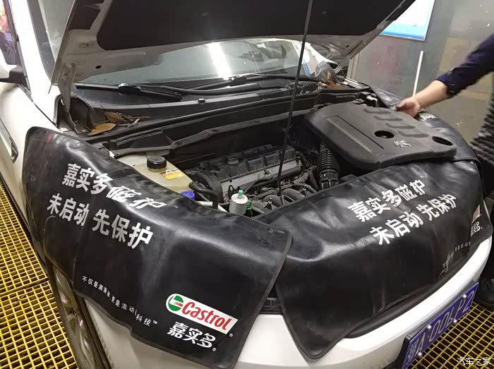

最后把车子洗干净回家!

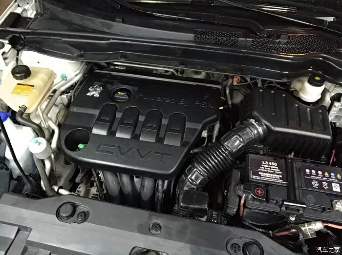

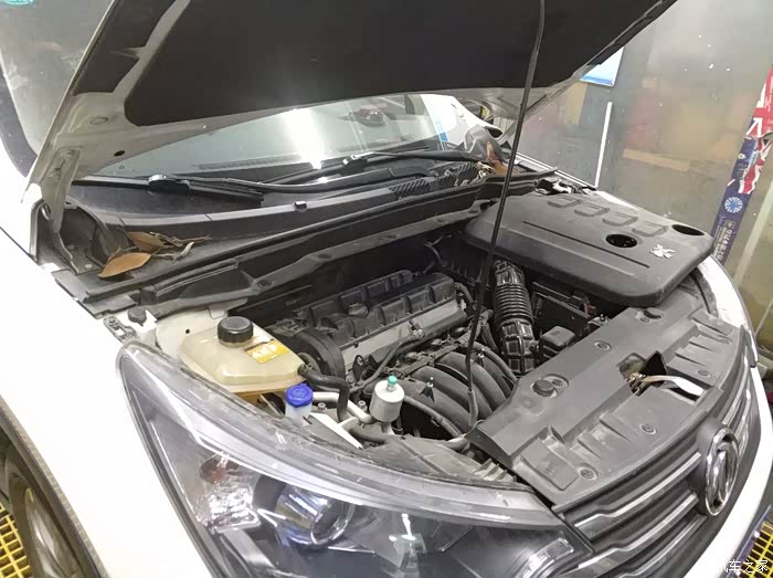

发动机舱干干净净!不错!
