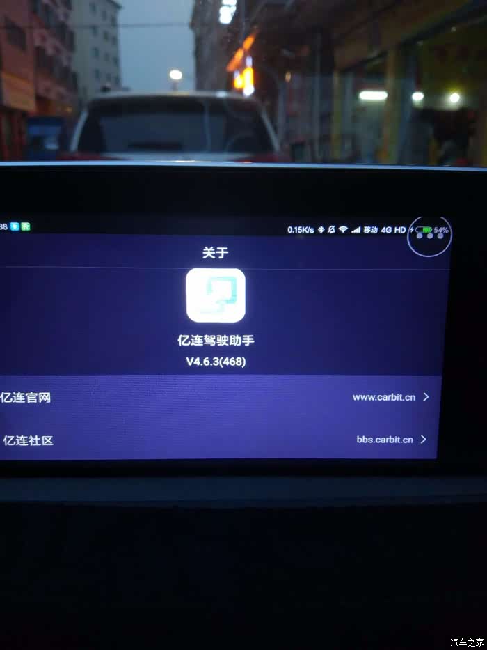

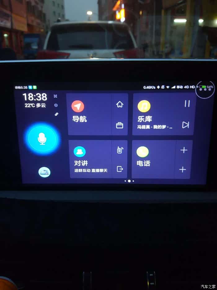

②.在我们车机屏幕上按导航图标 ,大约3秒不松手,进入亿连画面
③.手机下载亿连软件并安装,然后打开手机亿连,连接车机有的安卓手机会提示
我的手机选择MTP.
车机会显示连接中,要想连接后有声音,要把蓝牙连接上。
