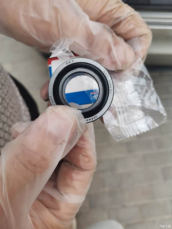

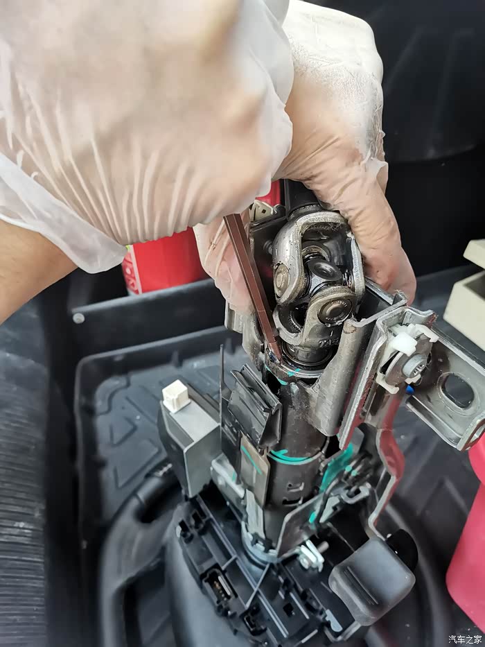

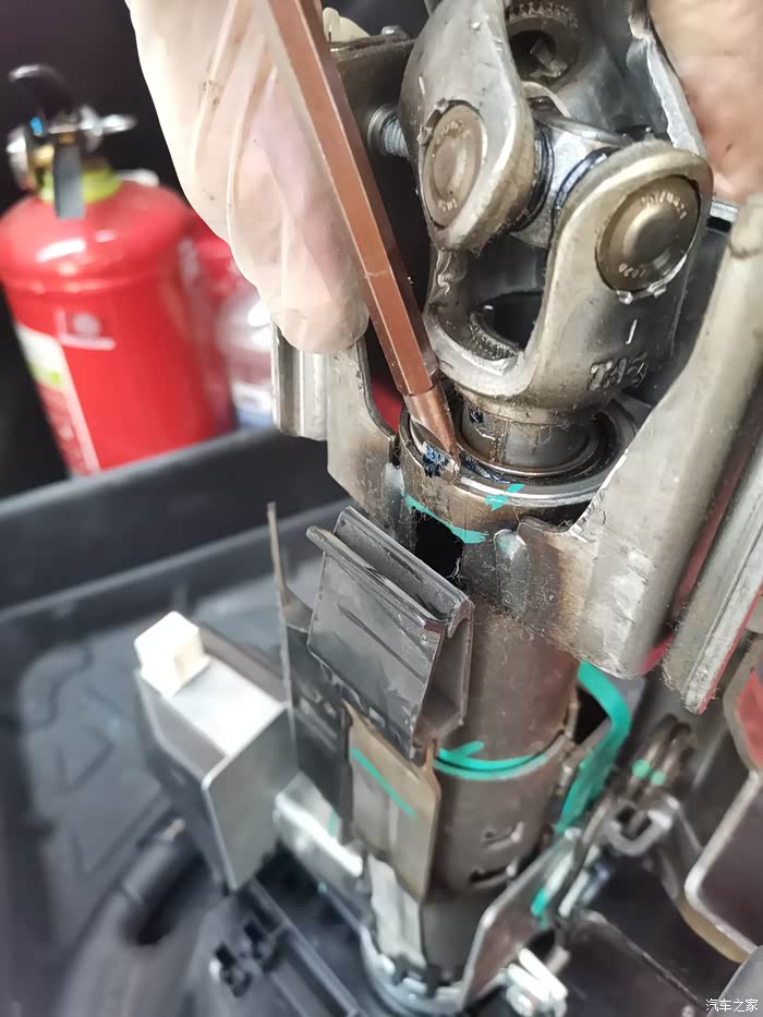

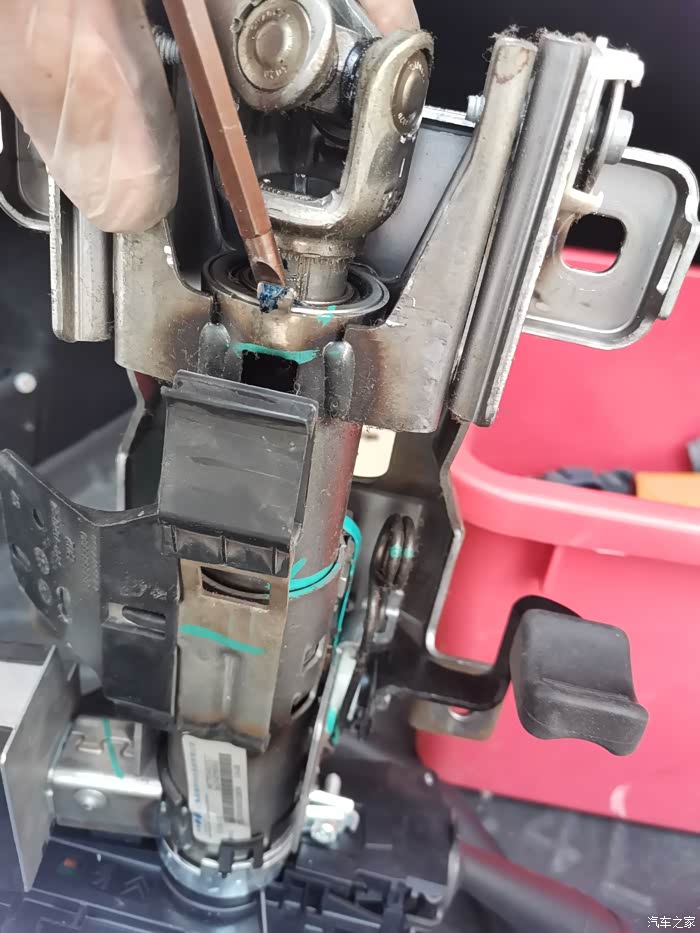

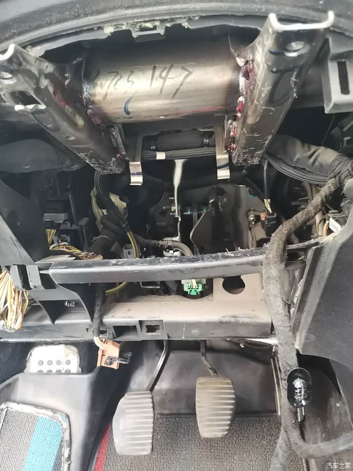

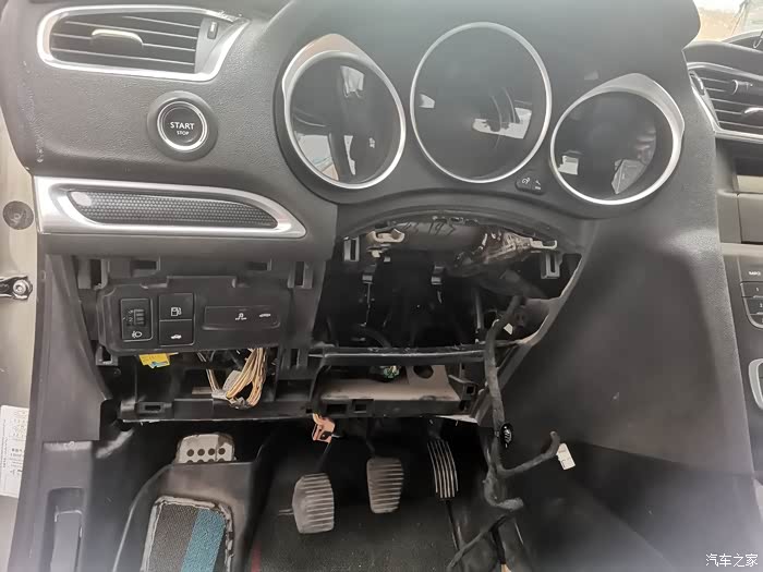

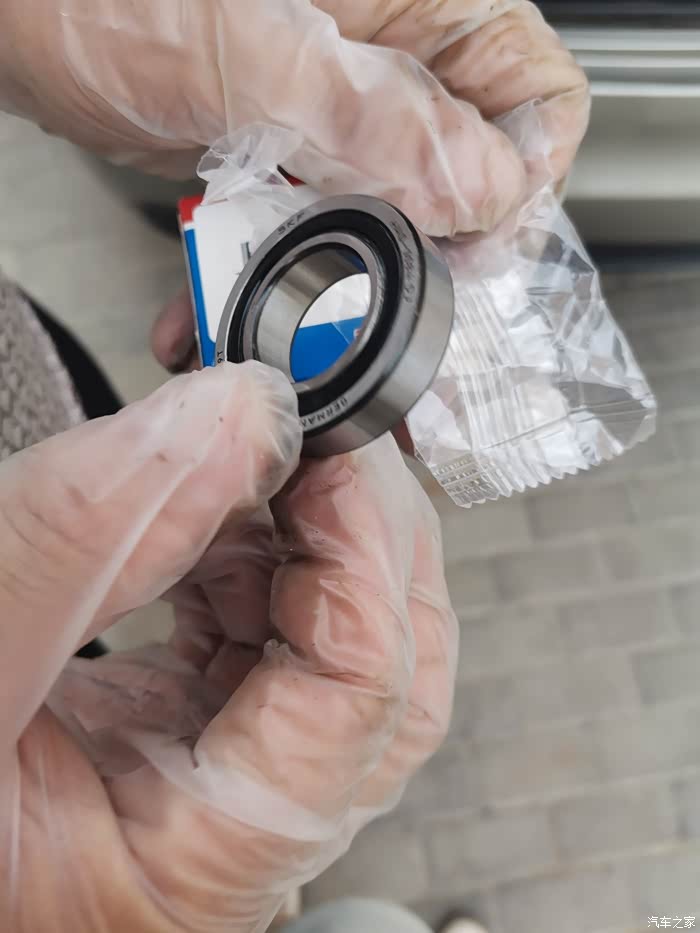

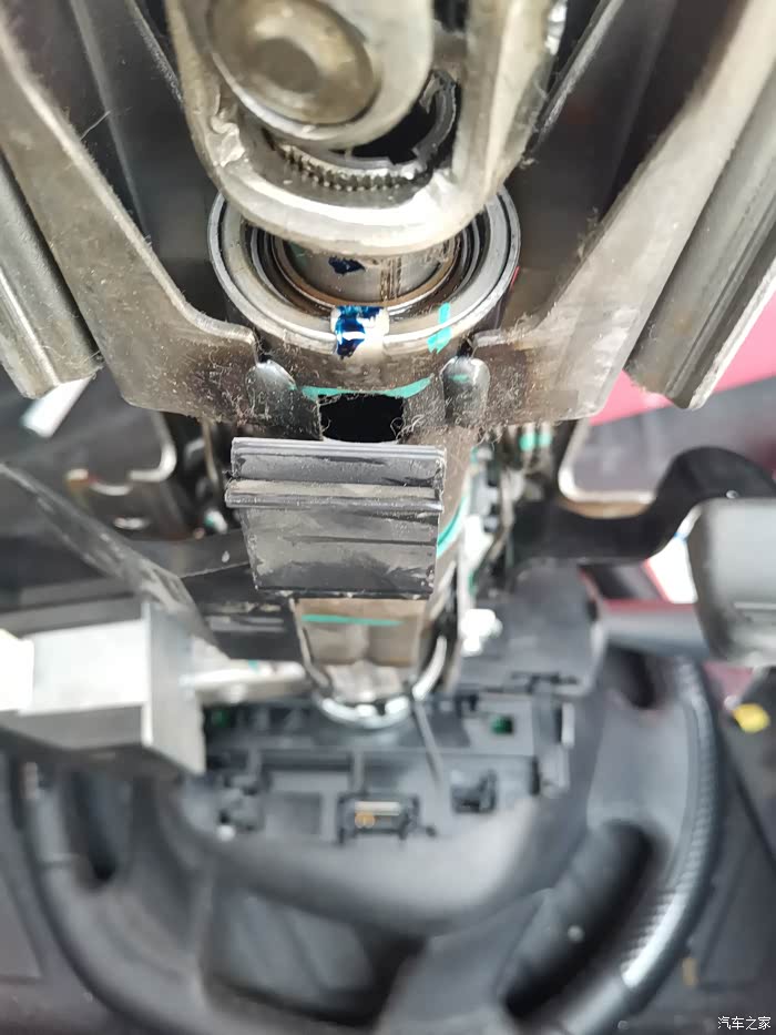

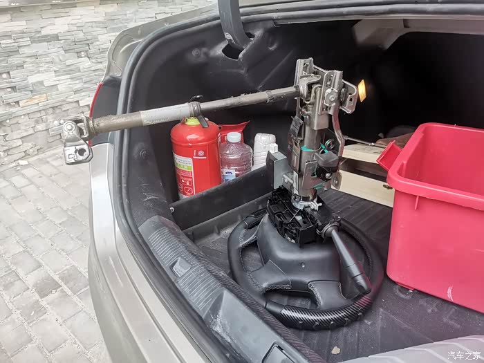

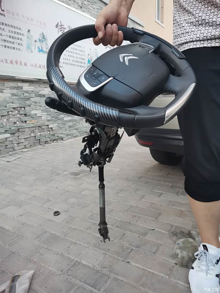

方向盘,上下左右有晃动,一直以为上次更换方向盘后,中心螺丝没拧紧,后来紧固了一下,还是没解决问题。
偶然一天刷视频看见同等问题,他的更为严重,但是更换完轴承后完美解决。
推荐更换视频大家可以看下(如有侵权,请联系我删除)。
以下是我换的几张图片:
