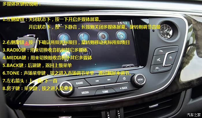

【一、多媒体设备相关】
1-1.苹果设备以数据线方式与车载多媒体连接时,为什么不能用方向盘调节歌曲
数据线连接下,方向盘调节只支持苹果设备自带音乐模块(音乐或ipod)下存储的音乐。不支持任何第三方音乐软件内的音乐。
1-2.苹果设备以数据线方式与车载多媒体连接时,为什么无法播放
数据线连接下,方向盘调节只支持苹果设备自带音乐模块(音乐或ipod)下存储的音乐。如果自带音乐模块未存储音乐,自然无法播放也无法识别第三方音频。
1-3.苹果设备通过数据线与车载多媒体连接时,如何播放手机上的其它音频(第三方音乐)
要想解决这个问题,必须满足1个前提条件。即你的苹果设备自带音乐播放器(ipod/音乐)里至少存有1首歌曲。
按MEDIA键切换到手机连接模式,便会自动开始播放自带音乐播放器的音乐。并点击屏幕上三角符号暂停播放,从这一刻起,所连接设备上的任何音效输出,都会通过车载扬声器播放。你可以在手机上打开音乐软件,播放喜爱的音乐。哪怕你玩游戏,游戏的音效都会通过车载扬声器播放,效果等同AUX音频输出。不过车载屏幕画面依然保持暂停播放的状态。同时,也可以使用车载导航,导航提示音与手机音同步。
警告:如果自带音乐播放器无音乐,那么多媒体将不会响应(见1-2)
此策略适用案例:使用手机导航作长途旅行
众所周知,手机导航方便快捷准确可靠。但手机导航耗电量实在太大。通过本策略,可实现苹果手机边充电边导航,导航音效还能通过车载扬声器播放。此外,还可以使用方向盘音量键来调整导航音效大小。适合长途旅行。如果你还想听歌,可以下载歌曲到苹果手机自带【音乐/ipod】模块下。暂停后,恢复播放,并通过车载控制播放调节。音乐会和导航音效同步存在,当导航提示时,音乐音效会临时降低。
此策略常见BUG:
毕竟是两套系统在互相兼容。所以一定会存在BUG。此问题常见BUG如下
1.点击三角符号不能暂停音乐播放。触发几率高。遇到这个问题,只有重启多媒体设备。
2.手机提示需拔除设备。触发几率极高,不是问题,只需在手机上点确定即可,无需拔线。
3.不能识别手机ipod。触发几率高,只需手动播放一次手机自带音乐即可。
4.不能播放手机音效。触发几率高。遇到这个问题,只有重启多媒体设备。
5.屏幕黑屏。触发几率低,但此问题非常麻烦。无法即时修复。需彻底让多媒体设备冷静一会儿,方可还原。至于如何做到这一点。你懂的:熄火,下车,锁车,抽颗烟。再上车点火... ...
1-4.如何在数据线连接车载多媒体的时候,通过蓝牙播放
真心办不到。经多次试验,一旦手机通过数据线连接后,将自动取消蓝牙连接。
1-5.苹果设备以蓝牙方式与车载多媒体连接时,如何通过方向盘操作调节歌曲
苹果设备通过蓝牙连接车载多媒体时,支持通过方向盘操作调节后台音乐模式下存储的音乐。只需要在手机上打开你的音乐软件,并直接按HOME键退出,该音乐软件便会暂时前置到后台。此时通过蓝牙连接车载多媒体,即可用车载按键操作和播放该音乐软件内的歌曲。无前置时,等同1-1。
1-6.苹果设备连接车载多媒体时,如何通过车载屏幕显示歌词
苹果设备只有通过蓝牙连接车载多媒体,前置诸如【天天动听】这类支持推送歌词文本到桌面的APP软件(前置方式见1-5),并保持手机不锁屏,同时满足这三项条件,才能通过车载屏幕显示歌词。原理见原创分析贴
http://club.autohome.com.cn/bbs/thread-c-3554-41478402-1.html
1-7.SD卡或U盘连接车载多媒体时,为何只能循环播放1首歌曲,无法找到其他歌曲
第一次连接SD卡或U盘时,只优先前置1首歌曲,此时,先点击左侧图标SD卡或USB大图标,再点击屏幕右下角选项,然后点左上角浏览文件夹,就能看到全部歌曲,再后退到歌曲界面即可。
1-8.总结苹果手机连接车载多媒体系统时,哪种连接方式都能做什么?
蓝牙连接:支持通过方向盘操作自带音乐播放器和第三方音乐软件下的音乐;支持显示某些第三方音乐软件下的歌词(详见1-6);支持同步输出手机任何音频到车载扬声器;支持同步输出手机部分文本信息到驾驶员屏幕;支持通过车载接打电话。
数据线连接:支持为手机充电(0.5A);只支持通过方向盘操作自带音乐播放器下的音乐;支持同步输出手机任何音频到车载扬声器;支持同步输出手机部分文本信息到驾驶员屏幕。
AUX线连接:支持同步输出手机任何音频到车载扬声器。
1-9.如何播放视频?
昂科威只支持分辨率为640X360的MP4格式,并只有在驻车时(P档)才能播放视频。一旦启车,播放中的视频立即取消画面,只播放视频的音效。
1-10.如何通过车载语音控制拨打电话?
【拨打既有通讯录电话——推荐】
手机同车载多媒体建立蓝牙连接,按下方向盘上语音键,待系统提示:【请说指令】后,口齿清晰地说出【呼叫 XX】(XX必须为手机通讯录上存储的名称),如呼叫正确,系统会询问:【呼叫XX,对吗?】,回答【对】即可完成电话拨打,此时有可能屏幕无反馈,请耐心等待3-5秒钟,电话会自动拨出。如不对,可回答【不对】,重复上述步骤。如XX名下有多个电话,系统则会询问呼叫哪一个电话,同时在驾驶员屏幕上输出相关选项。可语音回答,也可直接通过方向盘右侧方向键手动选择来拨打电话。
【拨打电话号码——不推荐】
手机同车载多媒体建立蓝牙连接,按下方向盘上语音键,待系统提示:【请说指令】后,口齿清晰地说出【拨号】,系统会提示:【请说出你要拨打的号码】,口齿清晰,并用标准中文说出你要拨打的电话号码数字,系统会在之后提示,您要拨打的号码是XXXXXX,对吗,回答【对】即可完成电话拨打,此时有可能屏幕无反馈,请耐心等待3-5秒钟,电话会自动拨出。如不对,可回答【不对】,重复上述步骤。
注:语音系统不识别方言,请尽量使用标准普通话。
1-11.我不想听了,如何关闭/暂停多媒体系统?
按1下中控左侧旋钮,多媒体将静音,再次按1下恢复音效。而长按3秒钟中控左侧旋钮,即可完全关闭多媒体播放,屏幕会显示石英钟。如果熄火前关闭多媒体播放,下一次启车时,屏幕将不会出现恼人的提示,会直接显示石英钟。
1-12.为什么我手机蓝牙/数据线连接车载多媒体之后,手机就静音了?
手机连接上车载后。手机的音效就被车载多媒体接管了,手机会强制静音。但必须调节到对应播放模式,才能通过车载来播放手机音效。如果通过蓝牙连接,那么就按MEDIA键切换到蓝牙模式即可。如果通过数据线连接,按MEIDA键切换到右上角显示手机SSID名称即可。
1-13.苹果手机通过siri来语音拨打电话
手机与车辆建立蓝牙连接,开启siri。建议手机放置在近处,且可方便观察屏幕的地方。长按方向盘语音键,即可开启siri语音自助功能。待提示音结束后,可与siri进行语音交流。
1-14. 如何切换收音机与其他多媒体
按REDIO键即可在收音机和其它多媒体之间切换

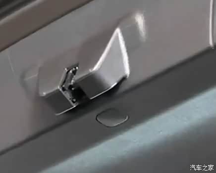

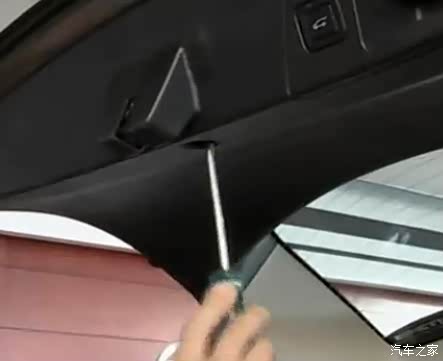

2-8:如何通过尾门紧急逃生(重要)【3月4日更新】
如果车子发生紧急情况,无法通过车门撤离且断电时,可通过尾门逃逸。但需要有小刀一类的辅助工具。见图,尾门最下端中间的卡鼻下方有一个小盖板,用小刀或螺丝刀撬开它。这个盖板是4个卡勾,所以要用力撬。撬开后,用工具伸进去一扳,即可打开后备箱门。建议大家关上后备箱门,到后车座仔细观察一下,熟悉该模块位置,做到心里有数,以防万一。

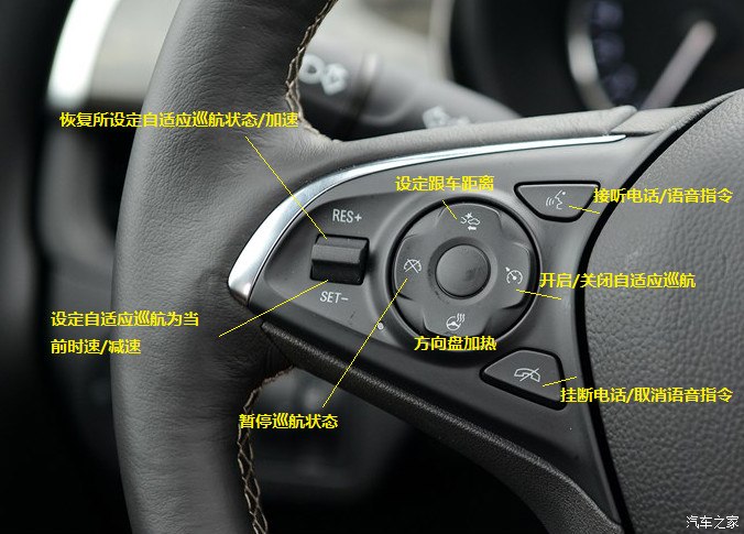

3-1.如何使用自适应巡航
按下方向盘左侧圆盘右键,图标是个速度表的键钮,打开自适应巡航功能。屏幕左下方会有白色标识。表示自适应巡航已开启。将车辆速度加速到你想要达到的速度(30km/h以上),此时拨一下【SET-】,即可设定自适应巡航速度为当前速度,正式进入自适应巡航状态,屏幕左下角的图标也变为绿色设定数值。
正式进入自适应巡航状态后,短拨【RES+】和【SET-】,可单次增加和降低设定速度1km/h,长拨可单次增加和降低设定速度5km/h。
正式进入自适应巡航状态后,如需临时加速,踩油门加速即可,松开油门,车速会逐渐降回设定速度。而一旦踩踏制动踏板(刹车),会立即暂停自适应巡航。需要手动按下【RES+】才能恢复自适应巡航。
按方向盘左侧圆盘左键,即图标是个速度表X的键钮,也可以暂停自适应巡航状态(屏幕左下角变为白色图标),暂停自适应巡航后,在不关闭该功能的前提下,可拨一下【RES+】,重新恢复自适应巡航状态和设定速度。完全关闭自适应巡航后该键无效。
正式进入自适应巡航状态或暂停自适应巡航状态时,按下自适应巡航开关均可完全关闭自适应巡航模式。
3-2.我勒个擦,巡航键盘区这么多键是干啥用的?
【开启/关闭自适应巡航】
圆盘右侧速度表图标键钮
【暂停自适应巡航】
圆盘左侧速度表X状键钮
【设定跟车距离】
按圆盘上端碰撞图标键钮,可设定跟车距离,远-中-近三档,建议设置成远档。
【开启/关闭方向盘加热】
高端车型有方向盘加热功能,即圆盘下端方向盘图标键钮。
【【SET-】【RES+】键说明】
SET是设置,RES是Reset的缩写,恢复设置。【SET-】是兼有设置和减速设定,【RES+】是兼有恢复设置和加速设定。在启用自适应巡航功能/暂停自适应巡航状态时,该键钮用以设定速度和恢复此前设定速度,在正式进入自适应巡航状态后,该键钮用以增加/减少设定速度。

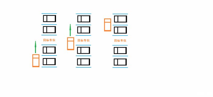

5-1.如何使用自动泊车查找车位?

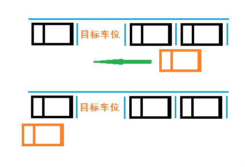

靠近标准非字型或侧方位车位时,可使用自动泊车。只有在车速低于30km/h时,才能启动自动泊车。首先要找到理想车位,目测并靠近符合条件的标准车位后,即可让车辆来锁定目标车位。启动自动泊车键,并按车位类型切换。侧方位停车需与车位平行,并贴近邻车位车辆侧面,间隔距离保持在1米左右(有效间距是0.5-1.8),低速行驶直至下1至3个车位附近。非字型停车需与车位呈90度并贴近邻车位车辆,有效间距同侧方位,低速行驶直至下1个到5个之间车位附近。在车辆查找车位的时候,驾驶员屏幕会提示正在查找车辆。当屏幕提示红色的STOP时,意味着车辆已查找到车位,此时需立即按提示停车。如果停车及时,车辆会提示挂入倒档,一旦驾驶员挂入倒档,就会正式开始自动泊车(见A5-2)。如果已驶出目标车位附近,仍未查询到车位,这意味着目标车位不被车辆认可。如果未在规定位置停车,车辆就会开始查找所在路径上下一个车位。
(图示仅为理想状态,有可能在开到更远相邻车位时,车辆才确定目标车位)
5-2.自动泊车时如何操作?
昂科威的自动泊车并非完全包办整套泊车流程。正式进入自动泊车后,车辆只会接管方向盘。挂档和行驶需要由驾驶员完成。当完成查找车位步骤后,根据屏幕提醒挂入倒档,开始自动泊车。车辆会根据实际情况自行打轮。驾驶员要做的只是观察和倒车,屏幕上有进度提示。车辆也会通过前后泊车雷达来警告距离。正常情况下,当倒车到计算位置时,屏幕会提示停车重新挂档调整,但如果未提示停车调整,就已经警告距旁车或其他障碍物距离过近,那么需要驾驶员自行判断是否需要挂入D档调整以避免碰撞。车辆所计算的一次倒车到位并不能完美考虑到所有情况。为了避免盲区碰撞,或者是马路牙子擦胎,所以有的时候必须自行挂档调整。每一次挂档,车辆都会重新自行调整方向盘。我们只需要综合提示和自我判断进行挂档和怠速/油门操作,直至屏幕提示自动泊车完成(无需手动关闭自动泊车),或车辆已倒入理想状态时(需手动关闭自动泊车),就可以了。记住,整个过程不要触碰方向盘。如果在泊车过程中强行扳动方向盘或加速到30km/h,泊车将自动取消。
5-3.自动泊车时如何查找非字型车位?
昂科威自动泊车默认为查找侧方位车位,可按住自动泊车键直至提示切换为查找非字型停车位。
5-4.自动泊车时如何查找左侧车位?
进入自动泊车程序后,开启左转向灯即可切换查找位于车辆左侧的车位
5-5.我在空场自动泊车时为何查找不到车位?
昂科威的自动泊车查找车位,不仅需要有标准空余车位,相邻前方车位也必须有车。这样才能通过雷达反馈来判断倒车安全角度。换言之,泊车雷达的原理不是找地上的线,而是要按设定模式和相邻前车并排摆放。所以自动泊车只能识别标准障碍车位,即至少有邻车存在,它才能根据邻车判断车辆如何停放。此外,如果另一侧有障碍存在,可能也影响车辆对有效车位的判断。

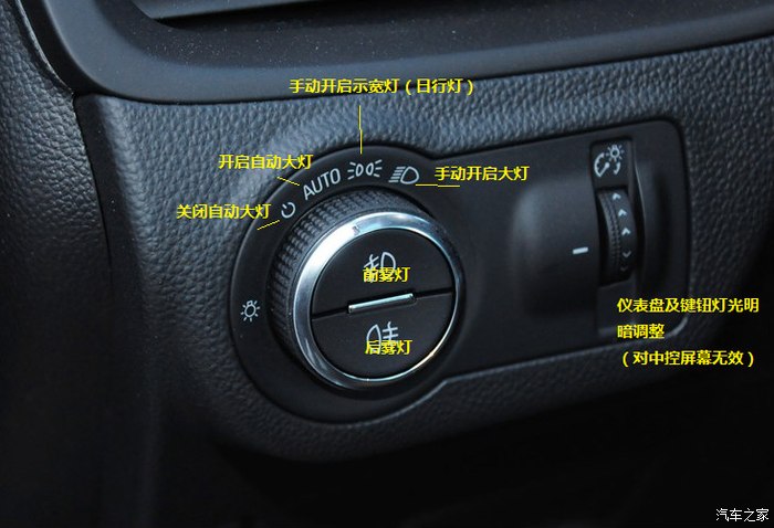

6-1.为什么我的日行灯不亮?
只有挂入行车档时,车辆日行灯才开启,当开启一侧转向灯时,同侧日行灯会暂时关闭。
6-2.如何关闭自动大灯,关闭日行灯?
向左(逆时针)转一下灯光控制转盘即可关闭自动大灯和日行灯(只单次有效,下一次启车依然默认自动大灯开启)
6-3.我想停车时看看日行灯/大灯效果怎么办

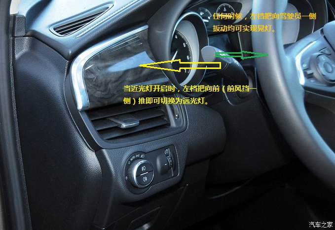

停车后,向右(顺时针)转动灯光控制转盘1档即可。转动2档为近光大灯。在近光大灯状态下,左手柄向前推即可切换为远光灯。任何时候(非远光灯状态下)左手柄向里扳都可以实现晃灯。

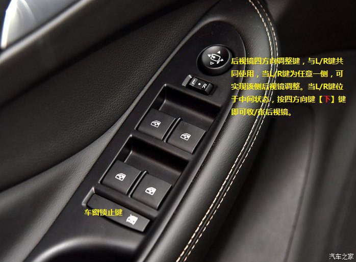

驾驶员左侧车门后视镜调整L/R键位于中间状态下,按后视镜4方向调整键下键即可收/张后视镜。

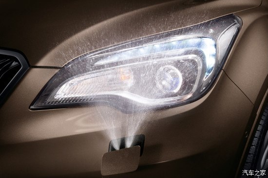

6-5.如何开启大灯清洗装置
大灯点亮状态下,右手柄向里(驾驶员方向)扳并短暂保持,即可启动大灯清洗装置(见图)

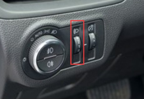

6-8.如何实现大灯高低调节
1.5T是手动调节,可通过手动调节滚轮键钮来实现大灯高低调节(在仪表盘灯调节滚轮左侧)。2.0T是自动调节,没有手动的滚轮调节钮。不能手动调节,启车后,车辆通过所载重量自行调节灯光高度。

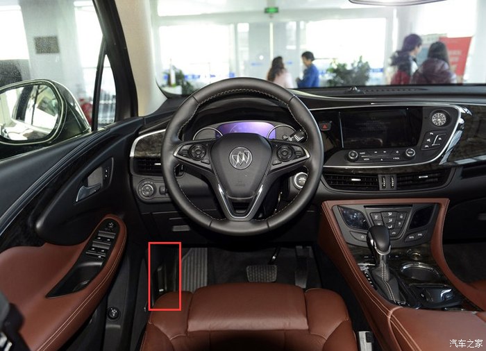

6-14.如何开启前机舱盖?

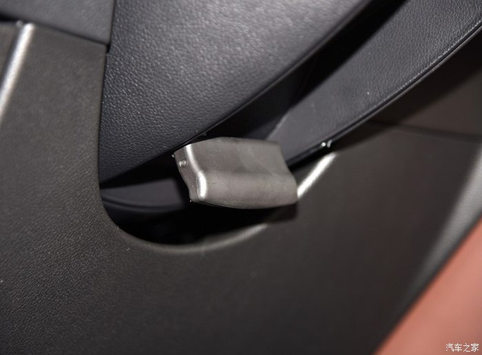

见图,位于刹车左侧接近左门的位置有一个扳手,扳它一下即可。

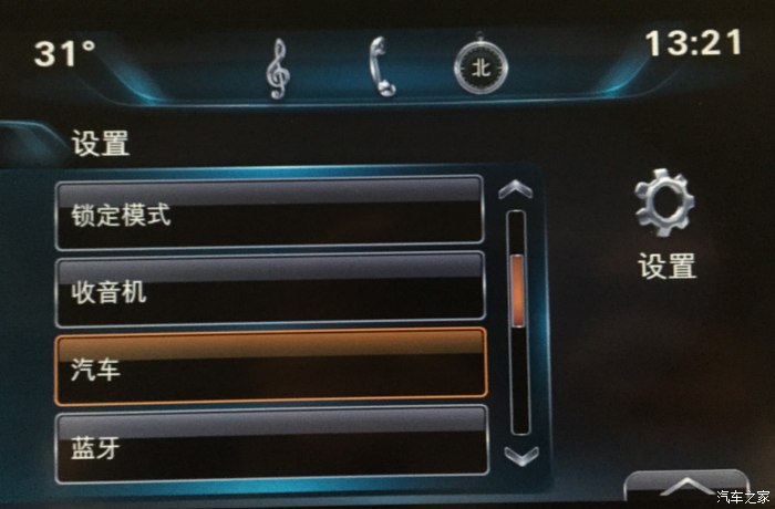

首先,我们要知道,只有发动车子后,才能对车子做个性化设置。解除中控屏幕烦人的提示后,按房子状按钮进入菜单,选择【设置】,滚动到【汽车】一项进入(未发动车子时,这一项无法进入)。温馨提示:如果不想让屏幕沾满指印,可滚动右侧MENU旋钮来选择项目,点击该键来确认项目。

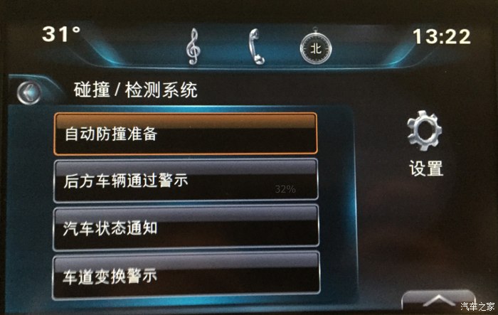

【7-2.碰撞/检测系统】
很多人关心的大项。即对昂科威主动制动系统和部分检测系统做设置。分为自动防撞准备、后方车辆通过警示、汽车状态通知、车道变换警示4个项目。
自动防撞准备:
可选择报警或报警+制动或关闭。区别如下
关闭:彻底关闭主动制动系统,遇到紧急情况,车辆不会报警和主动制动。
报警:驾驶员持续给油时,遇到紧急情况,前风挡凹槽处会向前车窗投射闪烁6个红灯,并发出警报,提示驾驶员立即采取措施。当车辆即将与前方碰撞时,车辆也会主动制动。
报警和制动:在前一基础上,车辆主动制动系统将更为敏感。一旦侦测到有碰撞可能性,车辆都会报警,一旦侦测到有较大碰撞可能性,车辆会报警并且采取主动制动。

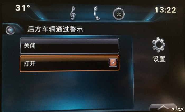

后方车辆通过警示:
开启后,倒车时会,一旦雷达监测到后方有移动目标,会在屏幕上给出红三角警示及目标移动方向。默认开启,也强烈建议开启。

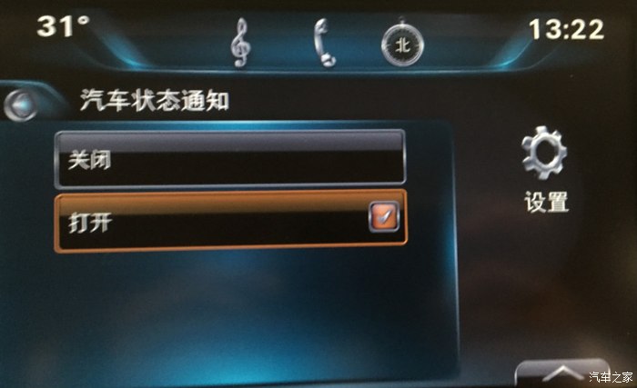

汽车状态通知:
开启后,仪表盘屏幕会对一些情况予以提醒,如车门未关,钥匙未带走,车辆曾遭入侵等。默认开启,也强烈建议开启。

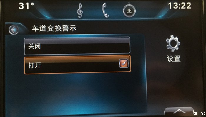

车道变换警示:
具有车道变换警示功能的车型,开启后,当后方有移动目标接近时,该侧后视镜的警示灯(五角星LED黄灯状)会亮起,提示驾驶员这一方向车道有车辆接近,不能变道。如果此时驾驶员打该侧转向灯,警示灯会闪烁以加强提醒。此功能默认开启,也强烈建议开启。

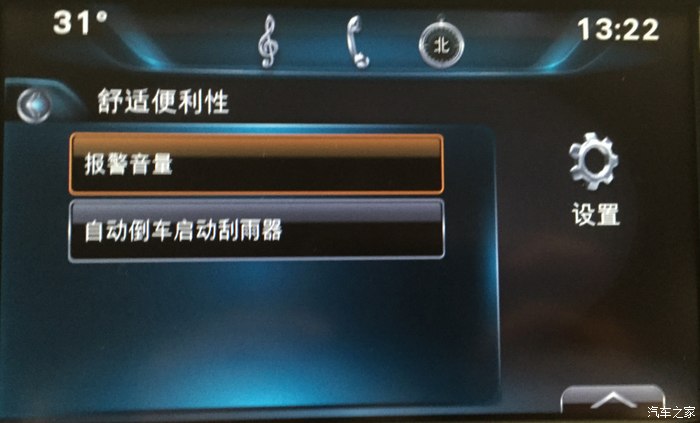

这一项有2个子项,分别为报警音量和自动倒车启动刮雨器。
报警音量:可自定义车辆警告时的音量。
自动倒车启动刮雨器:此功能是默认开启的,它是指本次行车如果曾开启前雨刷或者正在开启前雨刷,那么倒车时后雨刷就会自动开启。

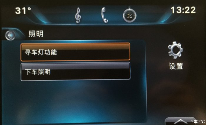

【7-4.照明】
这一项也是两个子项。
寻车灯功能:开启后,按一下遥控钥匙上的开锁键,车辆会打开大灯,以便在黑夜里找到爱车。默认开启,也建议开启下车照明:有30秒/60秒/90秒等设定,熄火车辆并开门时,车辆会打开大灯,超过设定时间后自行关闭。默认开启,依个人喜好设定。

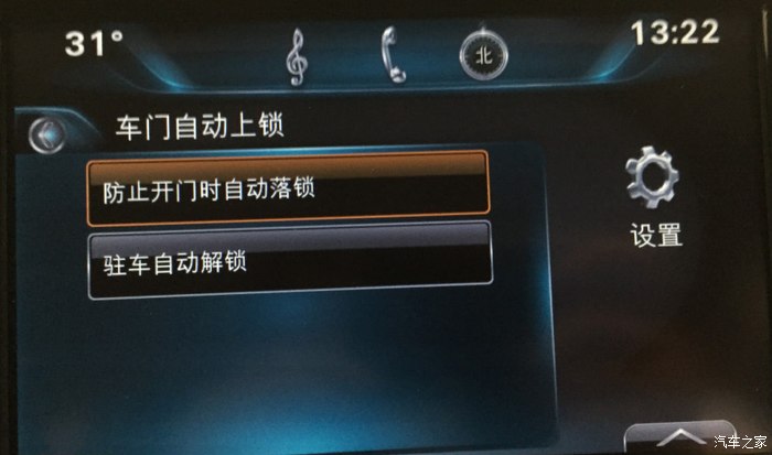

【7-5.车门自动上锁】
这一项也是两个子项目
防止开门时自动落锁:这功能很多人都不知道什么意思。这里楼主要重点说一下。这个标题其实说的并不明确。它指的是,当车子设定为离车自动落锁后(见7-6)。如果门未关好,驾驶员持遥控钥匙离开后,车辆不会自动上锁也不会鸣笛提示。驾驶员就会因为未听见锁车鸣笛,知道出了某些问题,从而回到车子处仔细查看。
注:一旦设定了离车自动落锁,离车必须注意车辆的落锁提示。未听到落锁提示或听到异常提示,一定要回车子里去看看出了什么问题,确保安全。
此功能默认开启,也强烈建议开启。
驻车自动解锁:当挂入P档时,车门自动解锁,可从外面开启。默认开启,但建议经常独自开车的妹子们选择关闭。可防止在僻静地方驻车的时候,外面能直接拉开你的门。

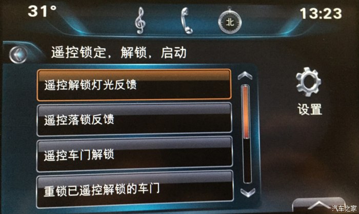

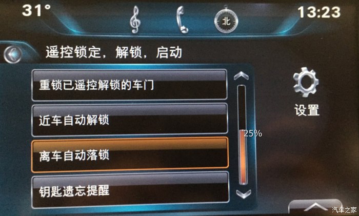

【7-6.遥控锁定,解锁,启动】
这也是一个大项,里面包含遥控解锁灯光反馈、遥控落锁反馈、遥控车门解锁、重锁已遥控解锁车门、近车自动解锁、离车自动落锁、钥匙遗忘提醒7个小项,楼主会在下面分别作出解释。

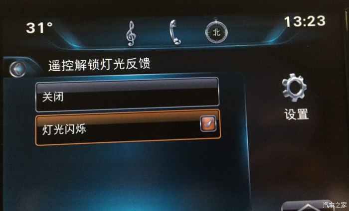

遥控解锁灯光反馈:
车辆用遥控器解锁时,双闪灯闪烁3次用以提醒车门已开,默认开启,建议开启。
遥控落锁反馈:车辆用遥控器锁车时,可设定车辆双闪灯闪烁3次或鸣笛一声用以提示驾驶员车门已锁。默认灯光+喇叭双开启,也建议双开启。

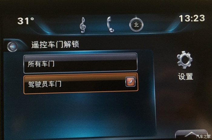

遥控车门解锁:可选择用遥控器解锁时车门时,是4门解锁还是只解锁驾驶员车门,同样建议经常单独驾驶的妹子们选择后者。

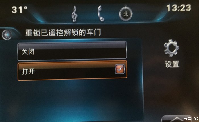

重锁已遥控解锁的车门:这个乍看也比较难懂。实际它指的是解锁车门后,即使不开车门,车辆也会在一段时间后自动锁车。防止粗心者遥控解锁后没开门,又以为车已经锁上了扬长而去。默认开启,建议开启。

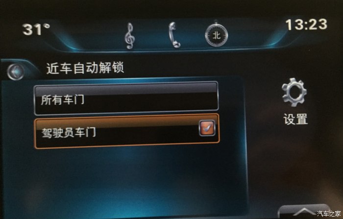

近车自动解锁:好项目,打开后,持遥控钥匙接近车辆时,可以通过车门上的按钮来解锁车门。不按按钮无法开门。未设置近车自动解锁时,也无法通过车门按钮来解锁。可选择只解锁驾驶员门,和解锁所有门。同样建议经常独自驾车的妹子们选择只解锁驾驶员车门。这样一来,你在僻静地方开车门的时候,有部分不怀好意的陌生人会以为车门全部解锁,试图拉别的门进入车辆,我们只需迅速上车并锁上驾驶员车门。关键时刻下小的设定会决定很多事情。

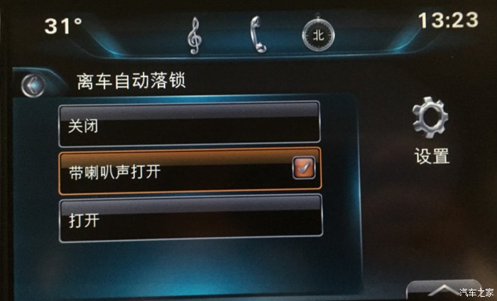

离车自动落锁:
也是好功能。驾驶员持遥控钥匙离车后,无需用遥控钥匙锁车,车辆将自动锁车。这里可选择是否开启自动锁车,如果选择带喇叭声打开,车辆锁车时会鸣笛一声以提醒。建议开启此项。非常实用。注:一旦设定了离车自动落锁,离车必须注意车辆的落锁提示。未听到落锁提示或听到异常提示,一定要回车子里去看看出了什么问题,确保安全。

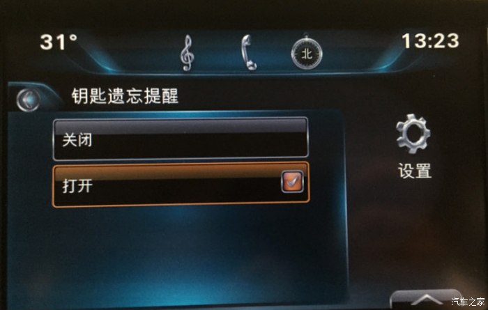

钥匙遗忘提醒:默认开启,也强烈建议开启。,遥控钥匙若遗忘在车内,车辆会鸣笛三声以示警。

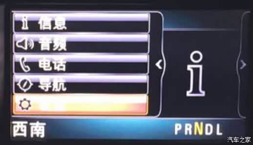

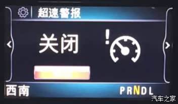

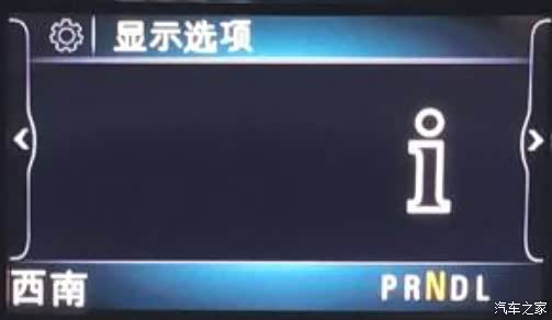

八、仪表盘屏显(只针对低配仪表,高配仪表可参考部分操作。本区操作只涉及方向盘右区)

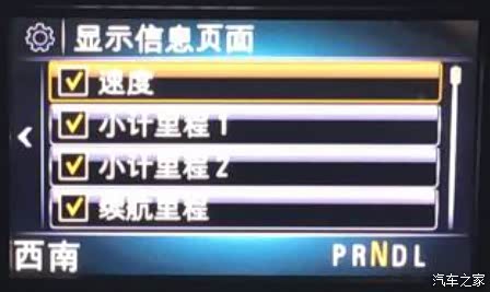

8-1.关于低配车辆仪表(20T全系,28T精英、豪华)屏幕信息显示
以28T豪华为准,一共有12项信息显示(不同配置车辆可能显示信息内容不同),分别为
01.速度显示
02.小计里程1,与所计里程下平均油耗(可按方向盘右侧圆盘右键来清零)
03.小计里程2,与所计里程下平均油耗(可按方向盘右侧圆盘右键来清零)
04.剩余里程与瞬时油耗(即当前油量还能跑多少公里,此信息仅为参考值,续航里程若低于50公里,将不再显示具体数值,只显示【低】,若看见续航里程显示【低】,最好找地方加油吧)
05.胎压监测
06.近期油耗统计,含平均油耗,最佳油耗等数据
07.平均速度
08.计时器(很鸡肋的小工具,可按方向盘右侧圆盘右键来设置)
09.前车间距(注意单位是sec,即秒,也就是车距与车速的商)

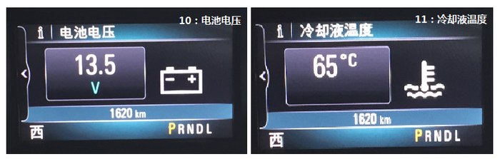

10.电池电压
11.冷却液温度(即水温)
12.机油寿命(由于拍摄时遗漏此项,故无该项例图)
注:可选择显示/隐藏其中项目。设置方法见8-3。
8-2:机油寿命是怎么一回事?
机油寿命只是一个以机油全寿为1万公里的虚拟计算器。它并不能测量实际机油量与品质。它在添加机油后归零到100%,开始做统计。逻辑是每100公里降低1%。此外,该逻辑可能还含时间因素。如车辆长期放置不用,机油寿命也可能按规律减少。以此类推,如果车辆在更换机油后跑了5000公里,那么此时的寿命显示最多是50%。
8-3:仪表盘屏幕菜单概览及操作说明

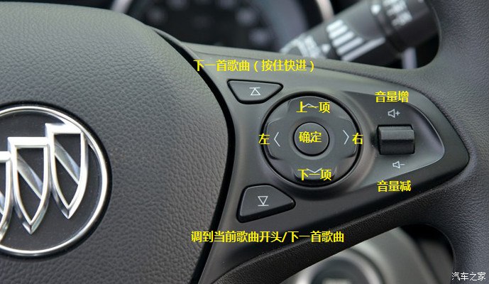

启动车子后,在任何一个界面下,按方向盘右区圆盘左键均可调出仪表盘屏幕菜单。一共有信息、音频、电话、导航、设置五项内容。按上下键选择所需项目,按确定键可进入该项目。
【8-3-1 信息】
进入信息界面,即是我们熟悉的12项信息显示【详见8-1】,按上下键可切换显示项目。
【8-3-2 音频】
进入音乐界面,可在小屏幕里显示当前播放音乐。按右键可查询音乐列表等其它功能。
【8-3-3 电话】
如果蓝牙连接了手机,那么进入此界面会有相关显示。按右键可查询联系人等其它功能。
【8-3-4 导航】
如果正在使用车载导航,那么进入此界面会有相关显示。按右键可调整相关设置。
【8-3-5 设置(显示选项)】
此项目又称显示选项,可设置超速警报和显示/隐藏12项信息。
超速警报:
显示选项的界面里没有任何提示,不过按下键就可直接调出超速警报设置。如果车速达到设定值,那么车辆将予以提示。不需要可关闭超速警报功能。
信息显示/隐藏:
在显示选项的界面里按右键,调出信息显示/隐藏菜单,可在需要显示的项目后边打勾,打勾的项目便会在信息界面里出现。

10-2.电动后备箱门失灵
说明:出现此类问题,多为后背箱门升/关时,有障碍物导致异常停止。用手扳动后备箱门,并按电动按键即可恢复正常。
