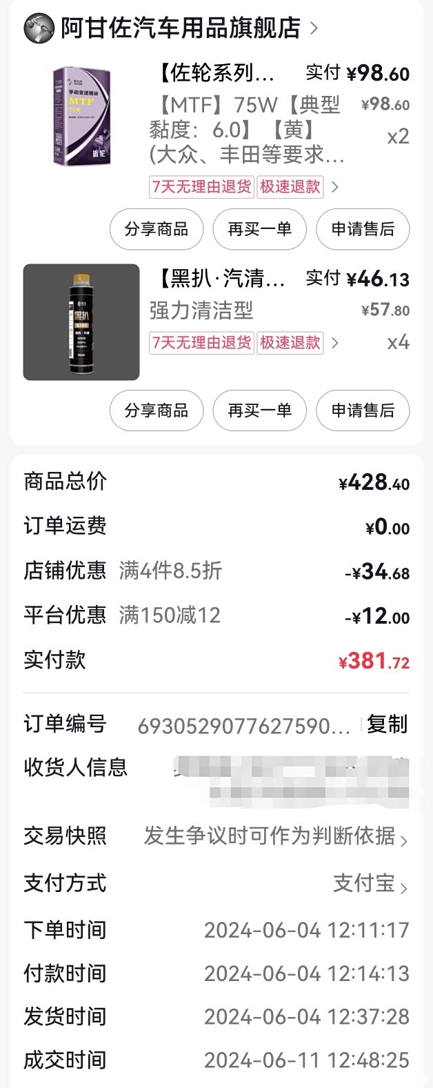

        今年6月份,在阿甘佐抖音官方客服的推荐下,入手阿甘佐75W变速箱油(粘度5.98),期待如客服所说的效果会更好的感觉,换上后虽然有所轻快感,但并没有达到更好的感觉,相反有一种粘度偏稀、油膜偏薄的感觉,换档衔接感变得更加明显了,体验感有所变差,换过其他油都没有这种变差的感觉(这期间车子除了换阿甘佐75W变速箱油,其他没有任何改变),于是咨询阿甘佐,播主肯定说油和粘度没有问题,此时正好要回老家一趟,单程约1000公里,在高速上连续跑了500公里后,变速箱故障报警,2/4/6/倒档挂不上了,到修理店读取故障码显示“变速箱零件2齿轮无法啮合”、“换档鼓2位置超出范围”和“变速箱相关故障”等故障。从换上阿甘佐75W变速箱油,到变速箱齿轮箱开箱大修,时间仅2个月,行驶约2000多公里。

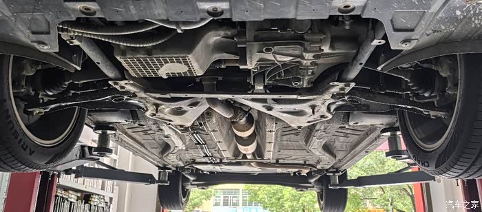

本人车子是观致3suv,2015年款顶配,6速干式双离合(6DCT250),里程11万公里,约5万公里时换过福斯75W变速箱油,真正0事故,连个刮蹭都没有,保养好,基本一个人在开,基本没走烂路车况佳,底盘新少无锈迹,变速箱无漏油(见照片),换档无异响,行驶平顺少无顿挫,体验过我车的车友可以做证。

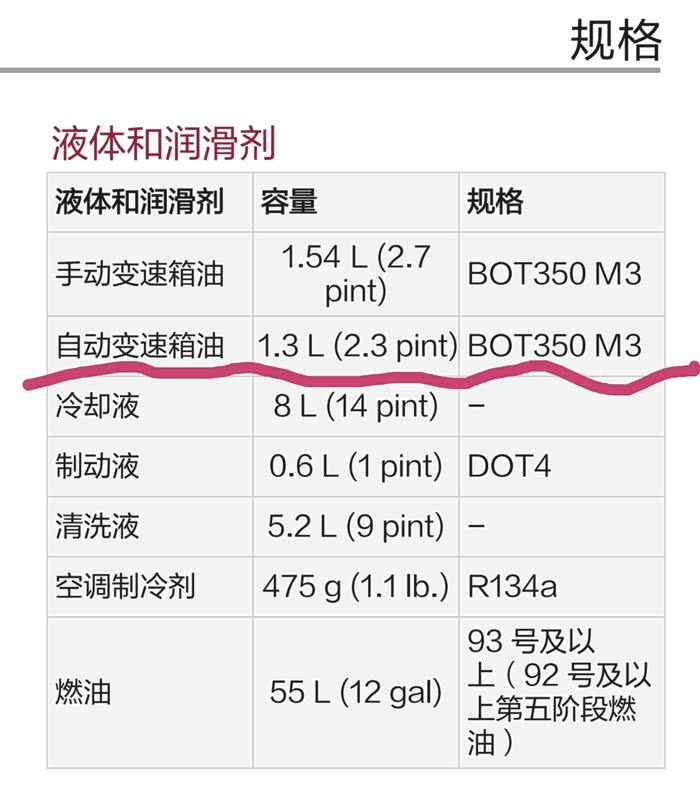

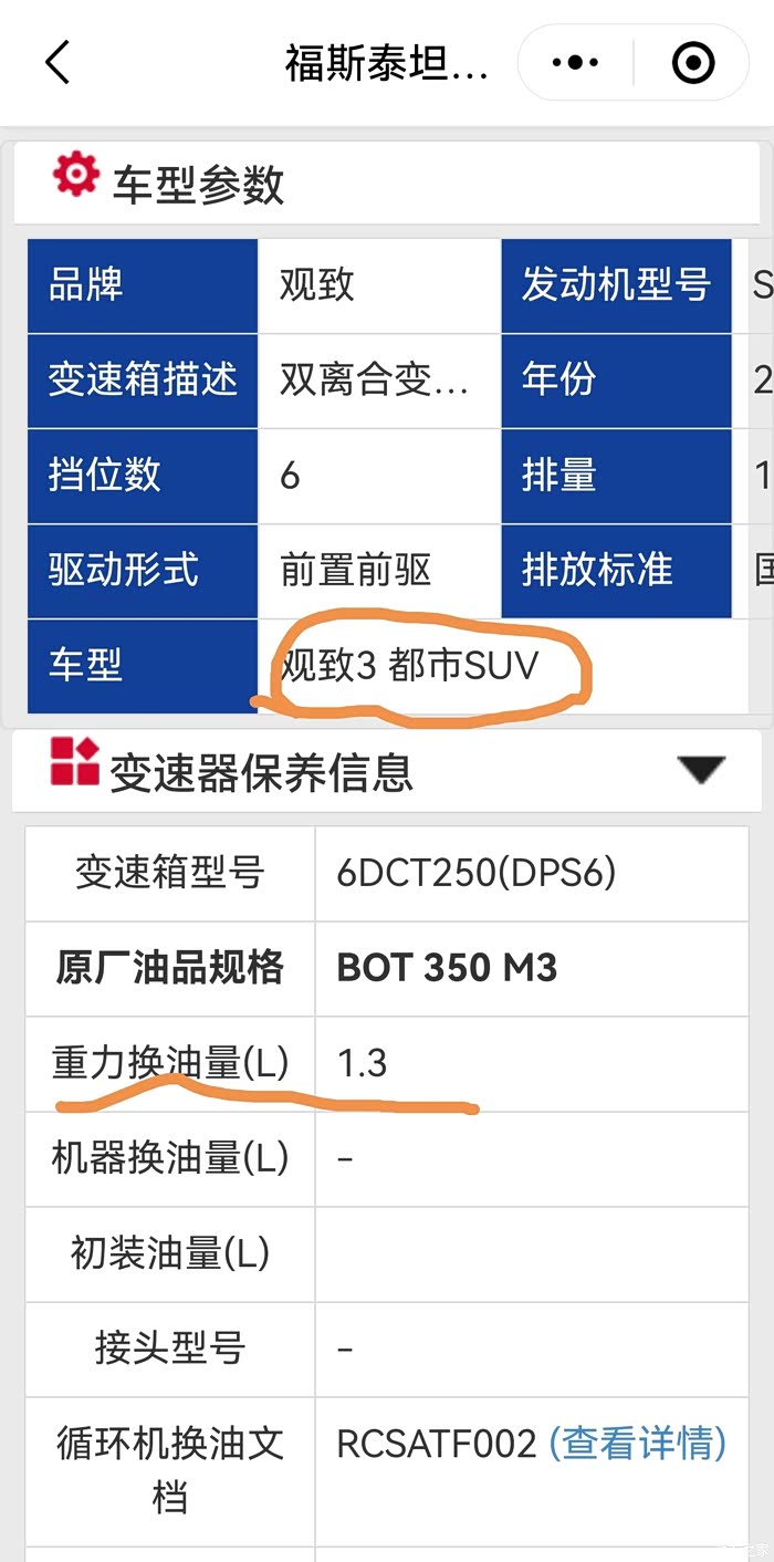

3、我提供了维修店的电话、店名和地址后,阿甘佐次日即说调查完成,即只花一天时间打两通电话就完成了调查,但迟迟没给我调查结果,多次追问下终于来电话,电话里给我念了一篇官方调查报告,调查报告其中讲到变速箱出现问题的一个原因是变速箱油加的不够,说我加入1.5升不够,阿甘佐说要加入1.8-2.0升才够。。。这调查报告是认真的吗?观致保养手册要求的变速箱油加入量是1.3升,其他机油大厂官网可查的推荐加入量也是1.3升,有的资料要求加入仅1.2L,我加入1.5升明显卓卓有余的嘛,另外观致这款变速箱也号称不用换变速箱油,很多车友10多万公里甚至20多万公里没换变速箱油啥事也没有,并且从注油口注入到溢出,最多只能加入1.7升。之前可能感觉阿甘佐做事不专业不科学,但再次被阿甘佐的业余感到吃惊。之后的通话阿甘佐客服便全程涛涛不绝,不让我有说话机会显得非常无礼,也感觉这位客服非常心虚,最后咬定变速箱问题与阿甘佐变速箱油没任何关系,但又表示可以“资助”我千元油品,我拒绝了。这个所谓的官方调查报告漏洞百出,经不起推敲之处太多,就不一一列举了,我本来写了五千字好不容易才精减到两千字,不容易呢。感觉这调查报告不出就算了,一出反而更加坐实可能是变速油存在问题。

购买订单

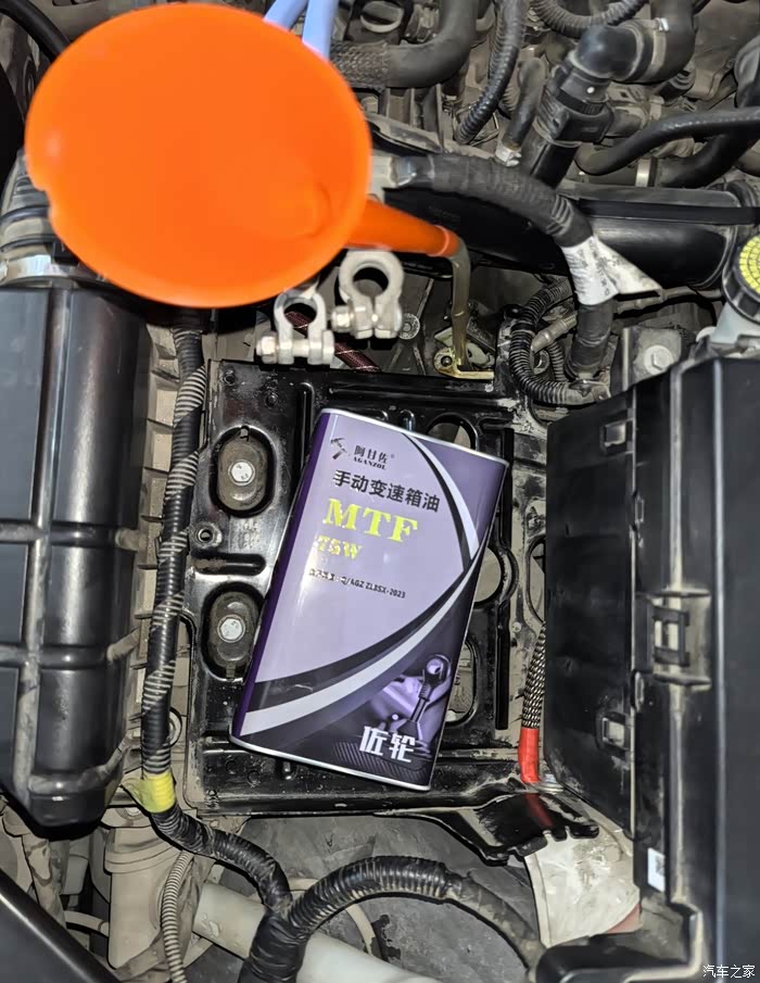

更换变速箱油
观致保养手册变速箱油注入量1.3L
第三方大厂变速箱油注入量也是1.3L
维修前拍的车子底盘,底盘状况很棒吧,像不像11万公里的车吧
车子减震部分, 车况如何大家评,像不像11万公里的车

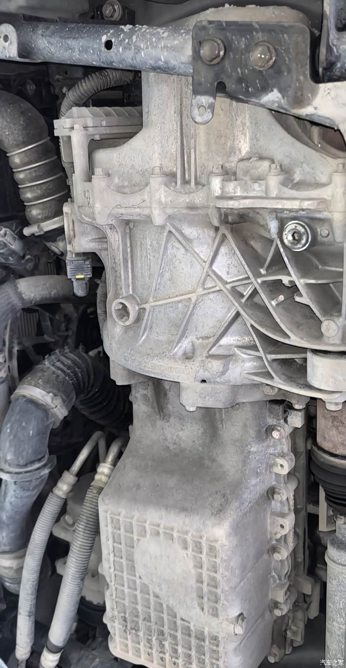

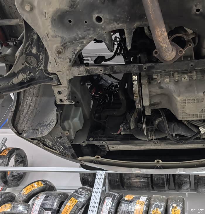

维修前拍的变速箱、发动机照片,无漏油吧,车况好不好大家评,像不像是11万公里的车

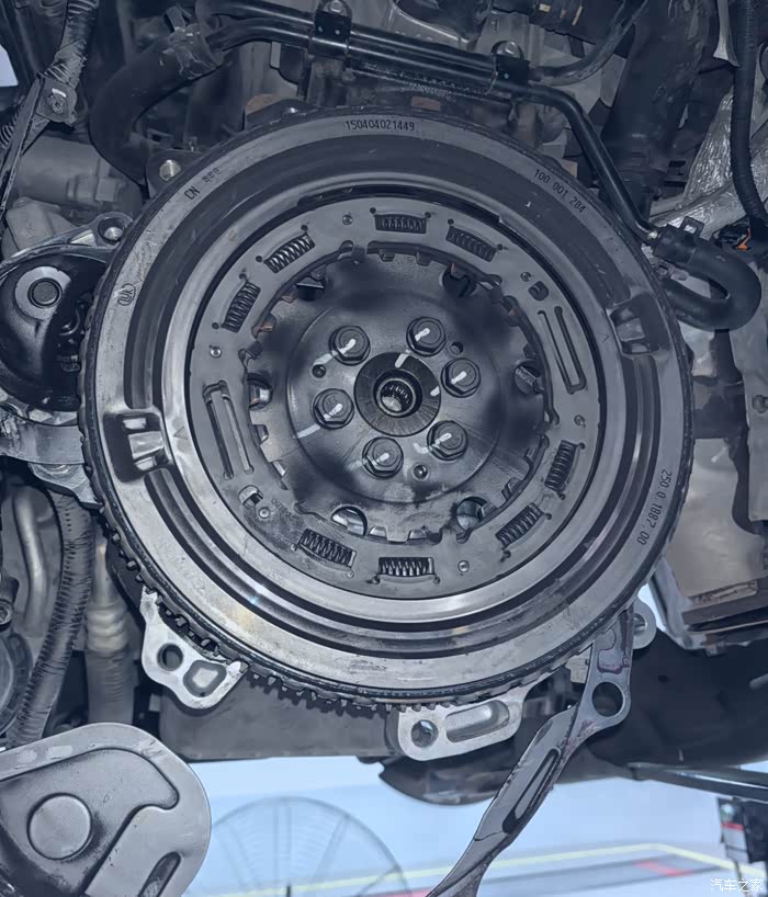

飞轮盘 ,状况不错吧

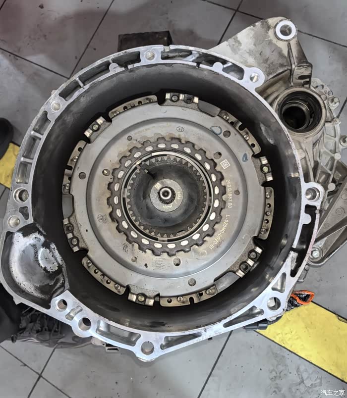

离合器拍照,状况不错吧,车况佳不是吹的吧

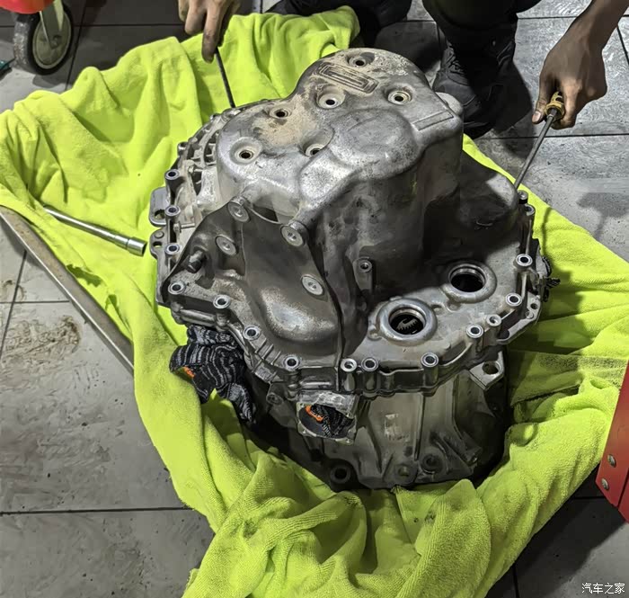

拆下的变速箱总成

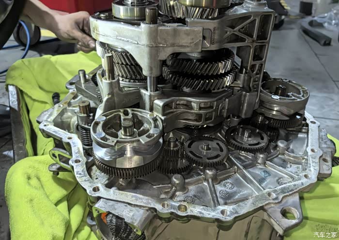

变速箱拆箱
