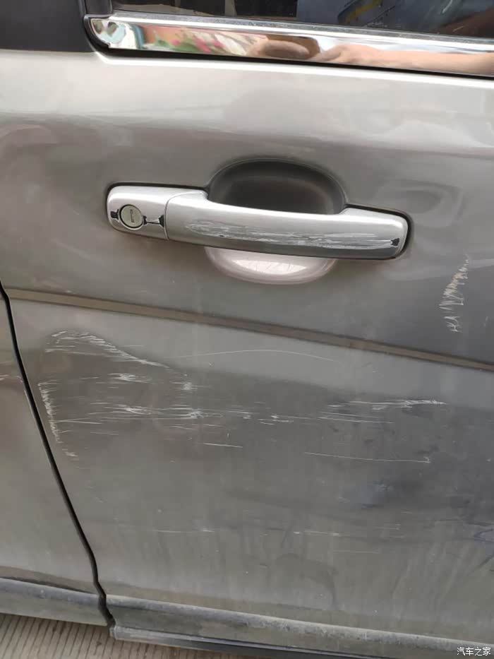

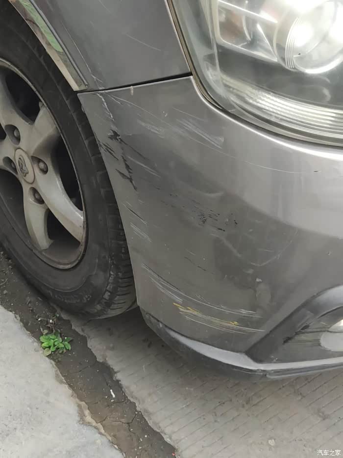

这不知被她擦挂多少次了。
春节在老家侧位停车整的
,这应该是最严重的一次。锁都不好用了,经常会打不开。

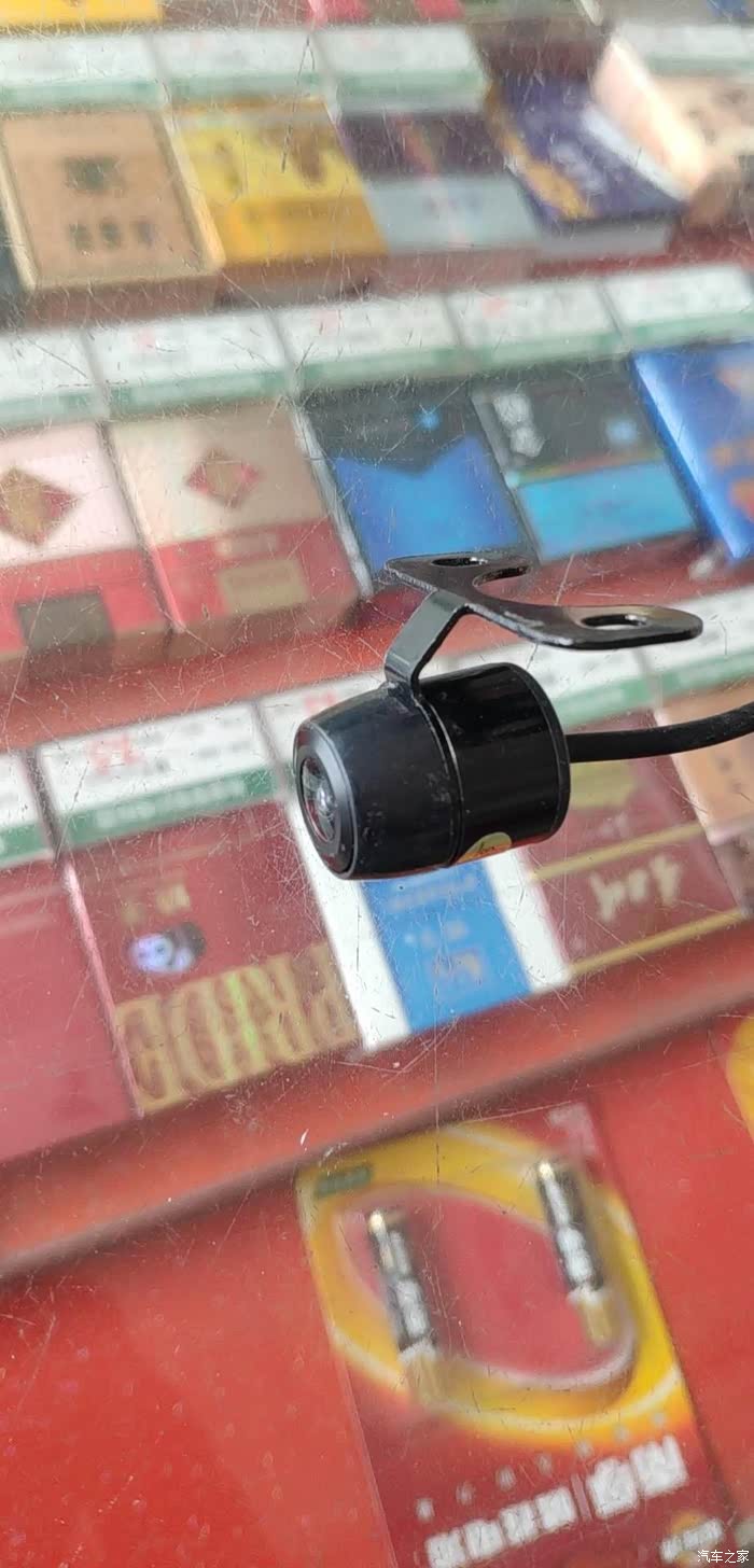

刚好以前买保险送的记录仪的后视摄像头,就准备给她安装两个侧视摄像头。

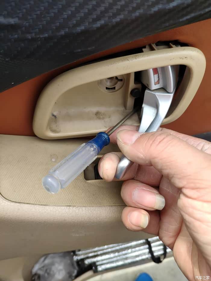

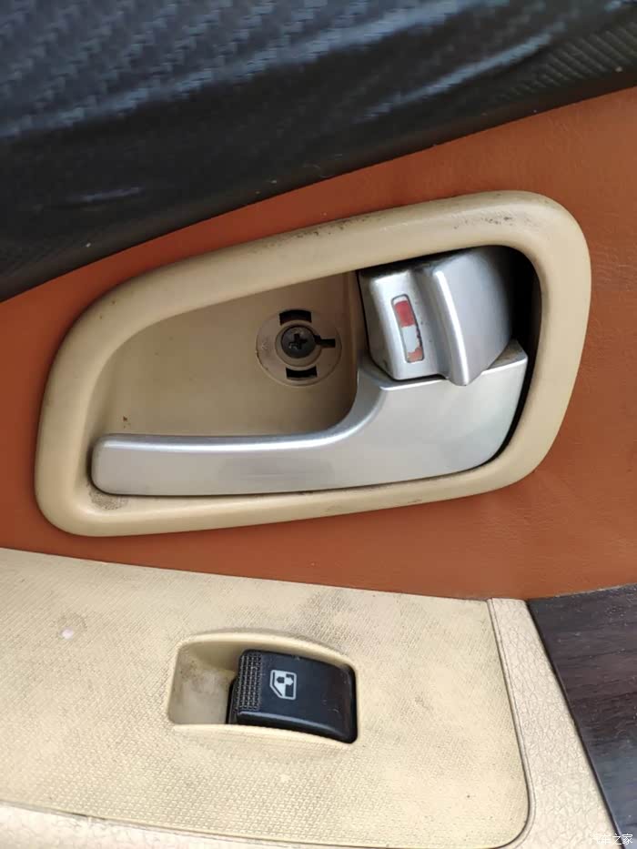

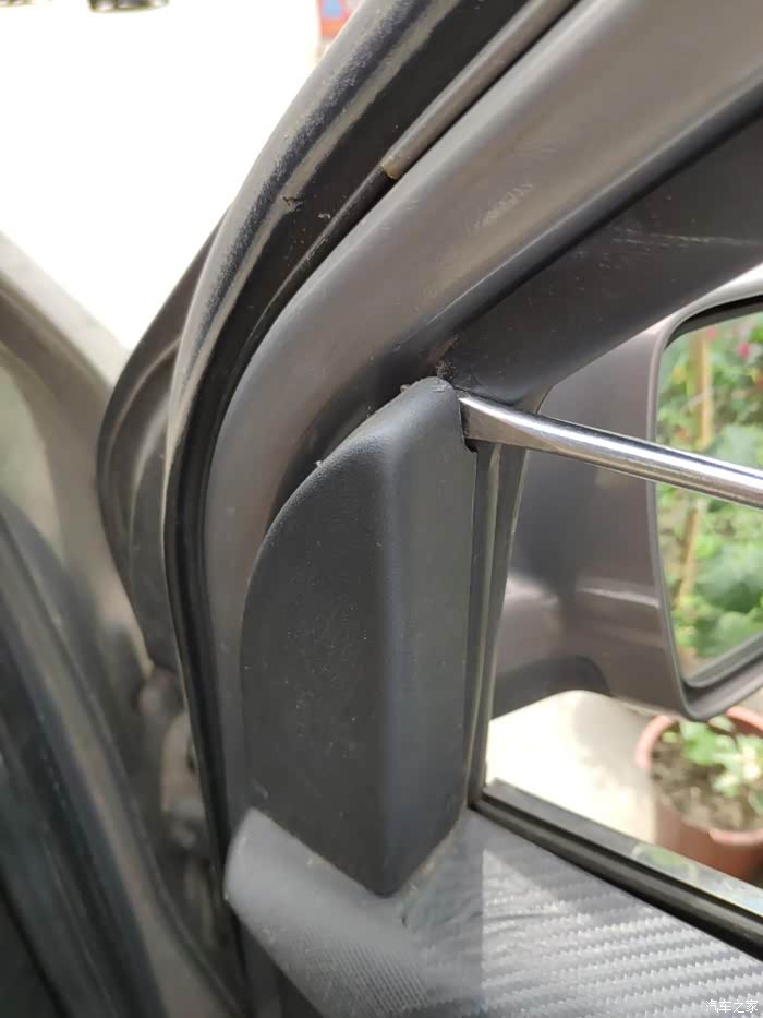

说干就干,先把这个盖子撬开,取下里面的螺丝。
再用一字的螺丝刀轻轻的撬一下就可以取下来了。

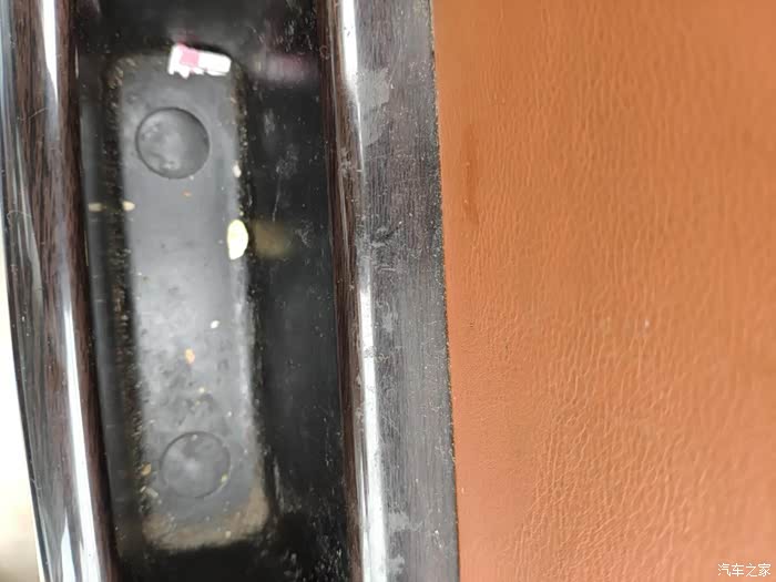

这里面还有两颗螺丝。
把这个撬开就可以看到固定反光镜的螺丝了。

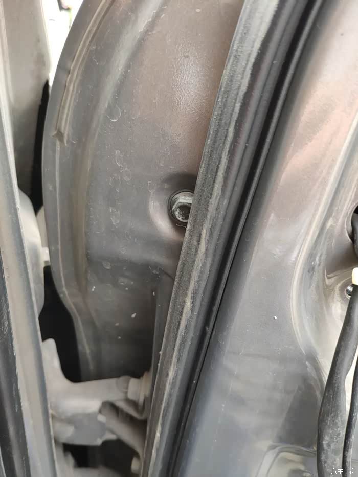

取下这两颗螺丝,怎么还是取不下来呢。
原来边上还有一颗螺丝,被密封条挡住了,不仔细看还真找不到。差点就暴力了,那就悲剧了

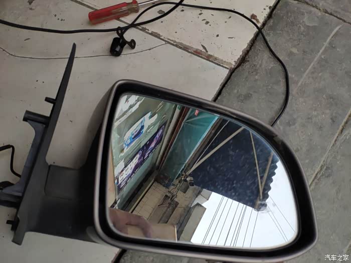

反光镜已经成功的取下来了。

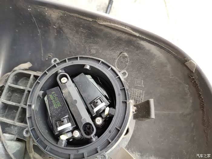

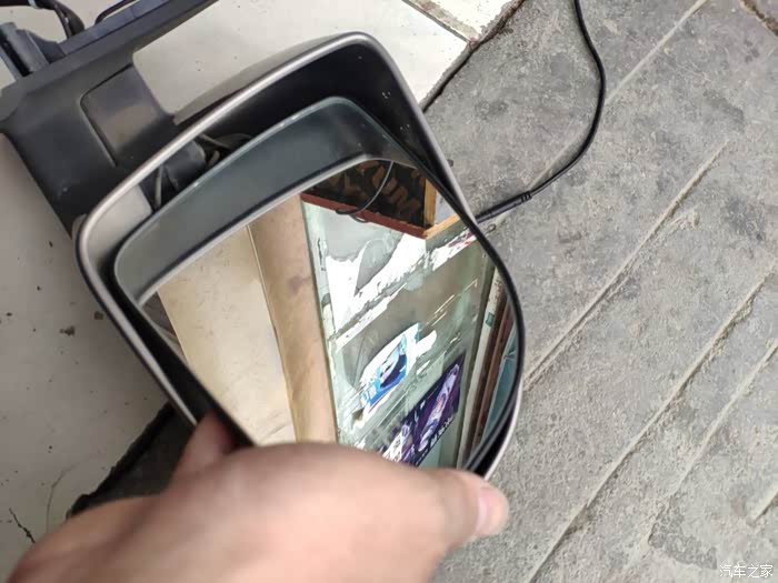

接下来就是拆镜片了,也很简单,就是暴力点一掰就来了。
电动后视镜的全貌。

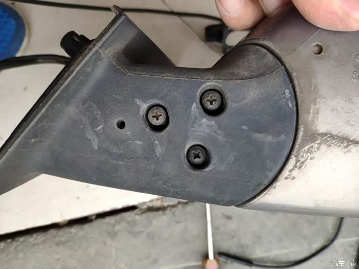

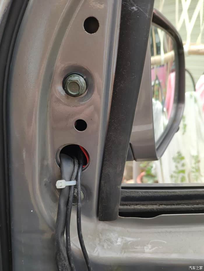

再拆这三颗螺丝,把座子和镜框分离出来就可以穿线了。

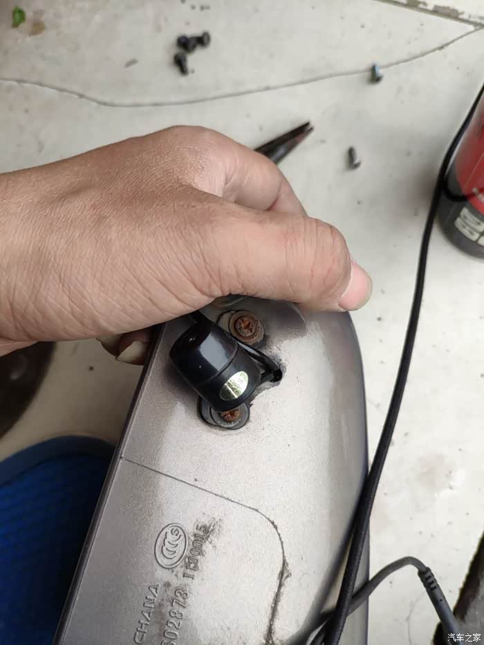

接下来就更简单了,比好位置打眼上螺丝,很快就装好一个了。

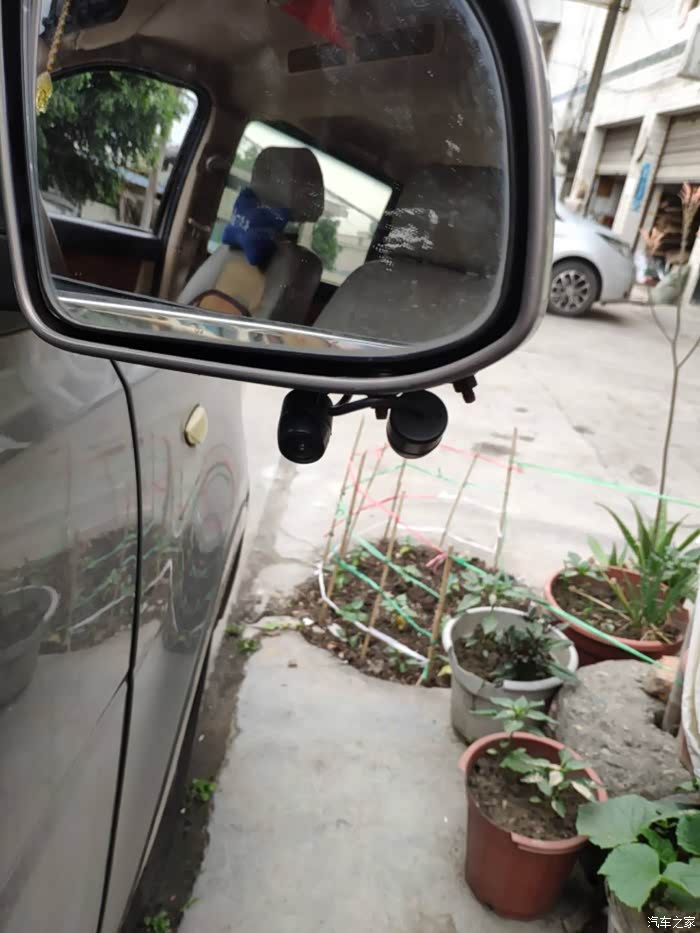

前一个后一个,妥妥的。

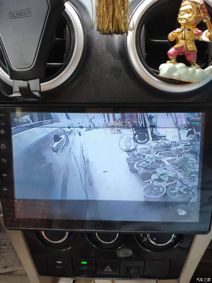

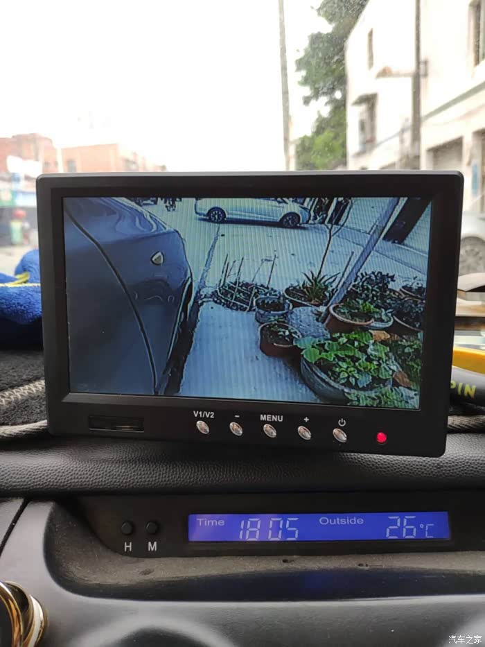

侧视出画面了
前面也有画面了。
这下看她现在还能不能好好的停车了。
