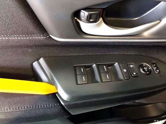

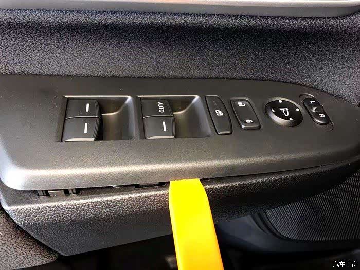

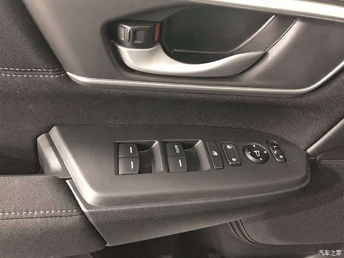

今天我们安装升窗器,无损安装,无需破线。安装的时候需要点火状态进行,用翘板往图中的位置往里插的同时往上翘。最好是有两个工具同时进行,翘的时候力度不要太大,外侧卡扣比较脆弱的,不过断了也不会影响正常使用的。

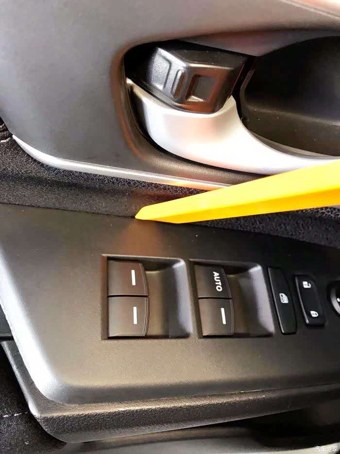

外侧卡扣有三个的,翘的时候在边边往里推,推的同时小力往上拉。

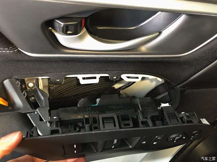

升窗面板内侧还有三个卡扣需要翘的,用工具往内侧***,插的同时往外拉就可以啦,内侧卡扣不会这么容易断的。

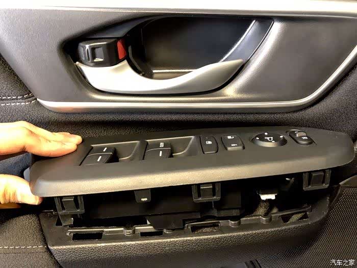

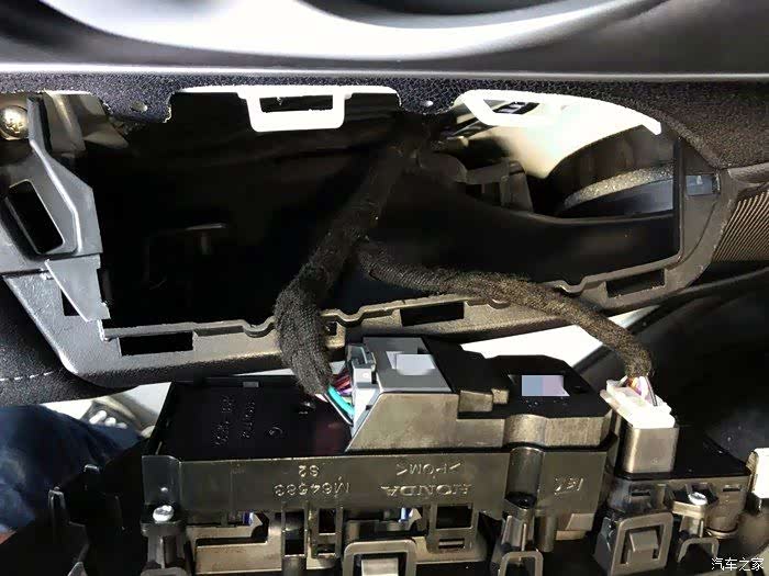

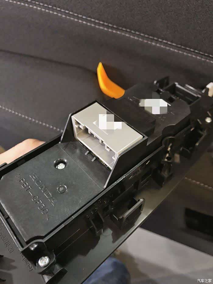

这是已经拆好了的升窗器面板的外侧,这就是三个卡扣的位置。
这是已经拆好了的升窗面板的内侧。这就是三个卡扣的位置。

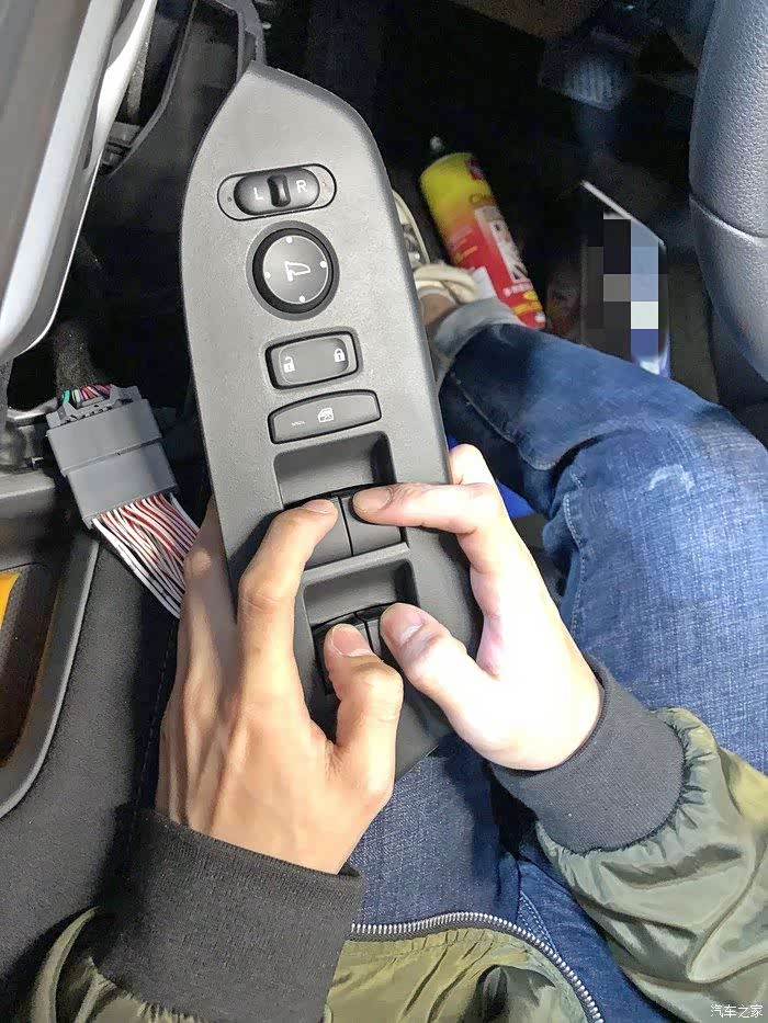

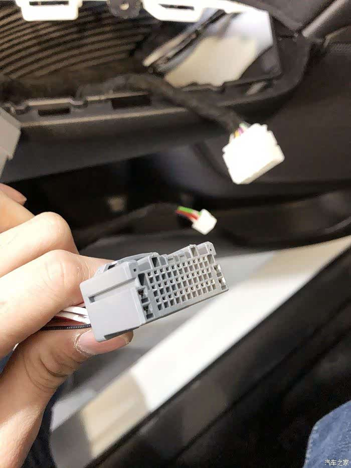

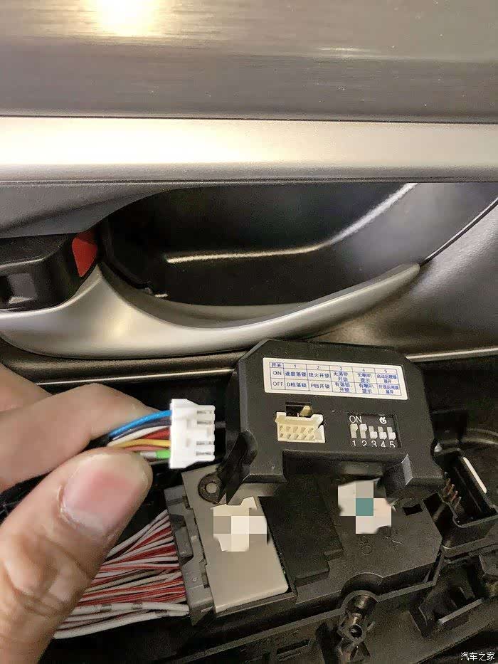

我们看到升窗面板原车的线。

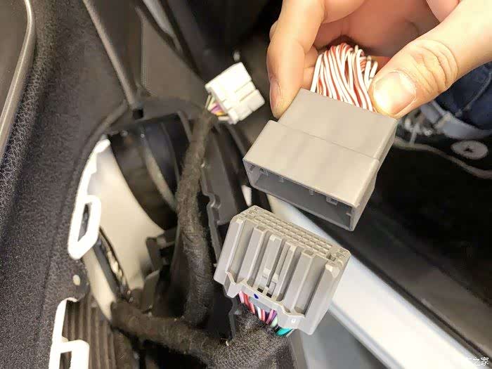

我们需要把原车的插头都拔掉。

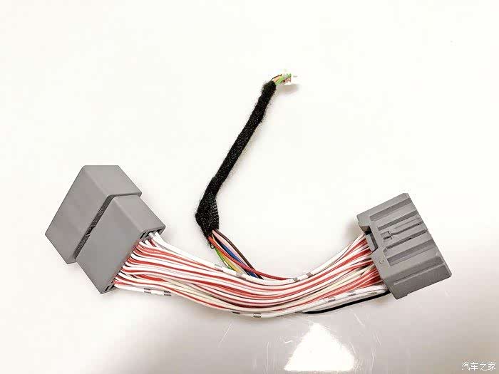

这是升窗器的对插线。

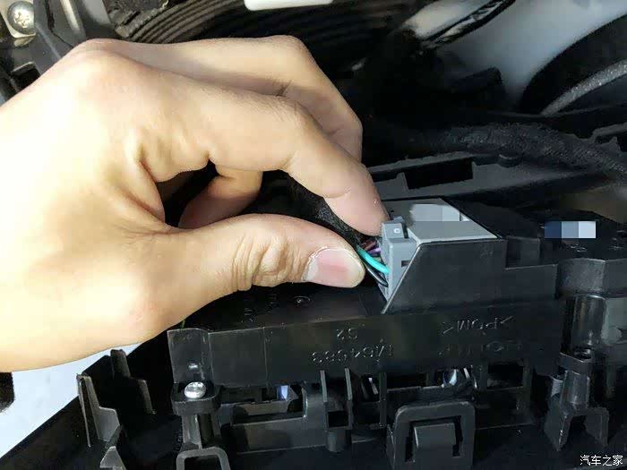

大头与大头的对插

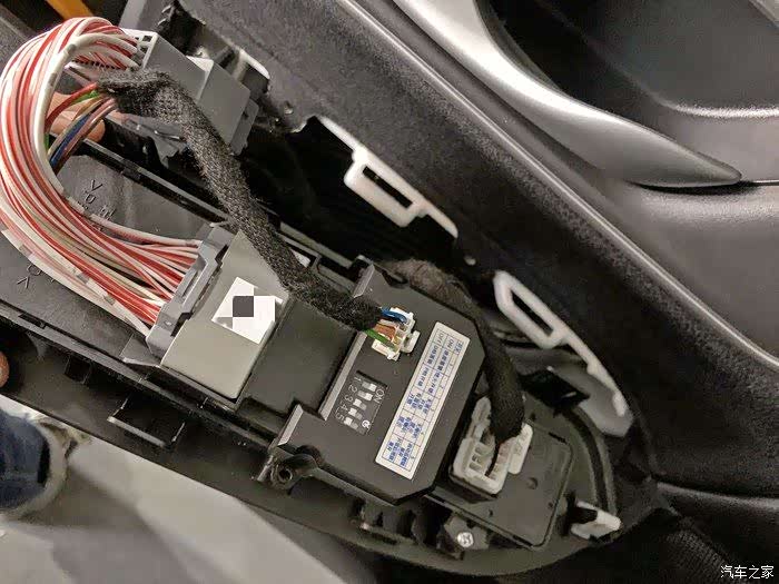

另一边对插升窗器的面板

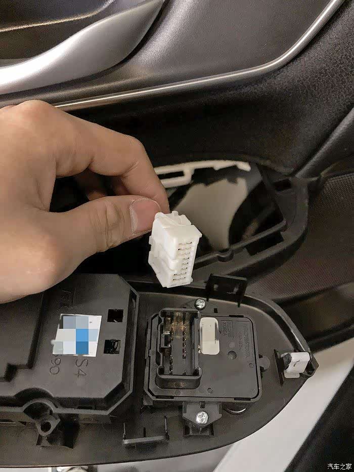

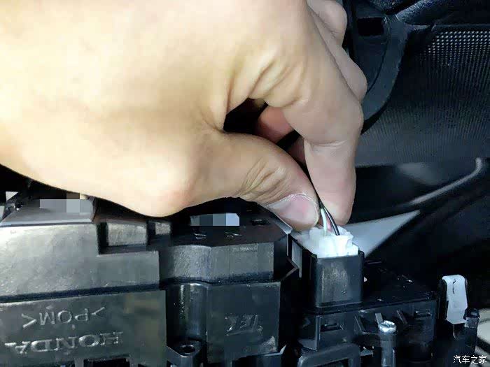

对插完升窗面板后,有个小白色插头的,是对插升窗器主机的。
最后把剩下的插头插上
完成对插后

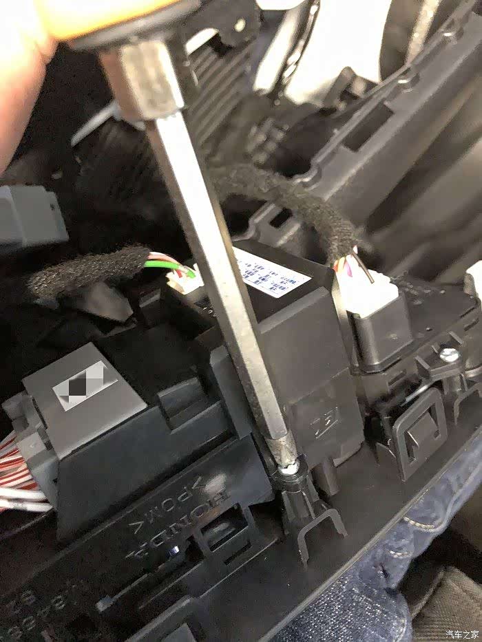

最后把升窗器主机用螺丝固定好在升窗面板上

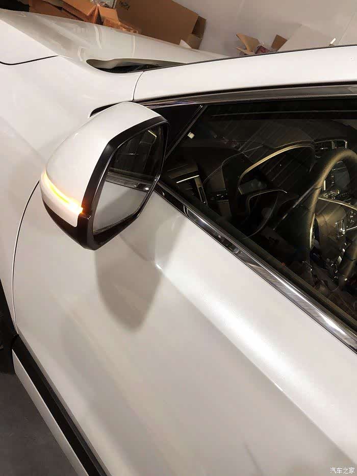

下车锁车,看看功能是否能用。注意:原车无后视镜折叠功能的话,安装了升窗器一样不可以折叠的。
