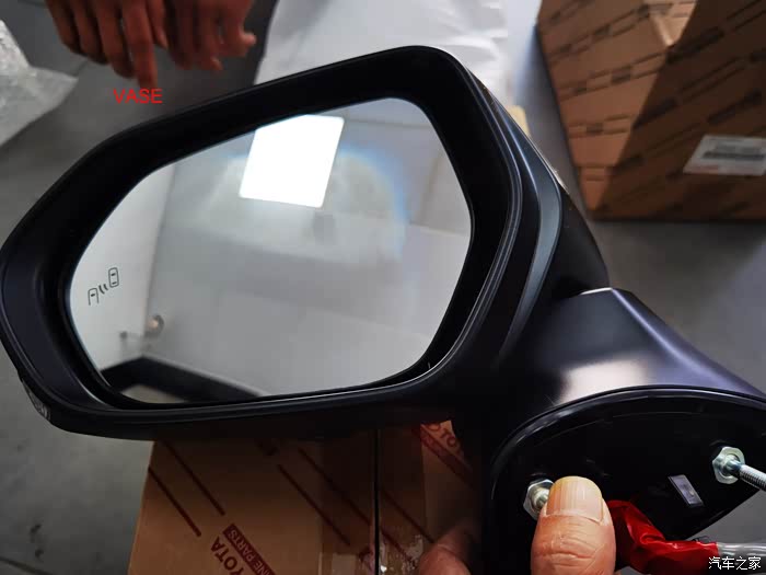

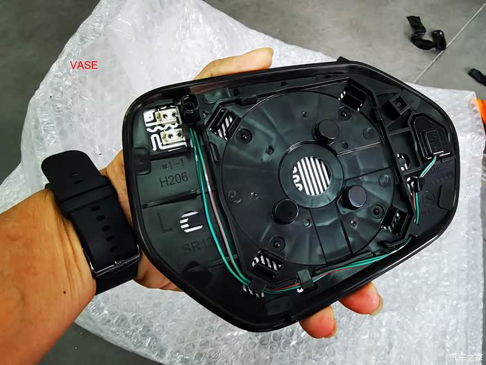

本次改装采用移植旗舰版HQ后视镜总成的方案。如图
顶配后视镜总成自带BSM指示灯镜片
原厂镜片做工精美。可惜我用不上了。因为我改了电子自动防眩目镜片

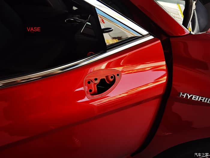

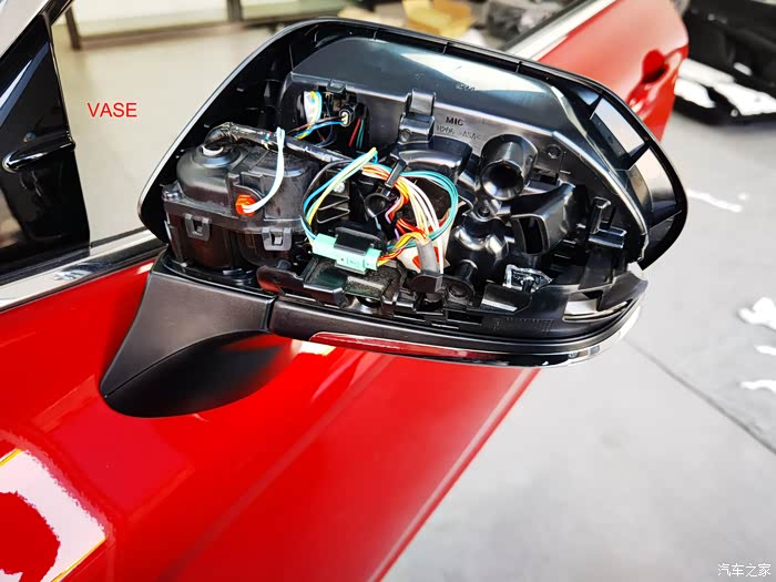

开拆,可以用稀巴烂形容
能见到个窟窿。想改装其他车型总成的可以参看螺丝孔布局
全新旗舰凯美瑞总成上车。其他车型的不知道是否通用,未经实操试验,不敢乱试

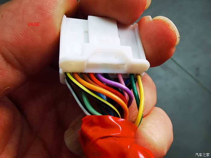

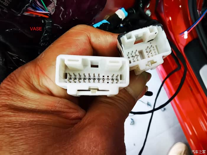

旗舰版插座22P,其他版插座12P。比对图

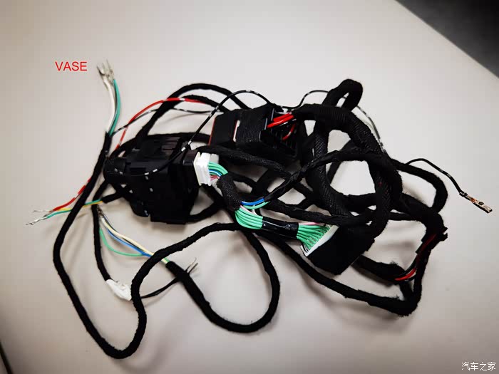

丘总使出一招移花接木大法。非常之巧妙

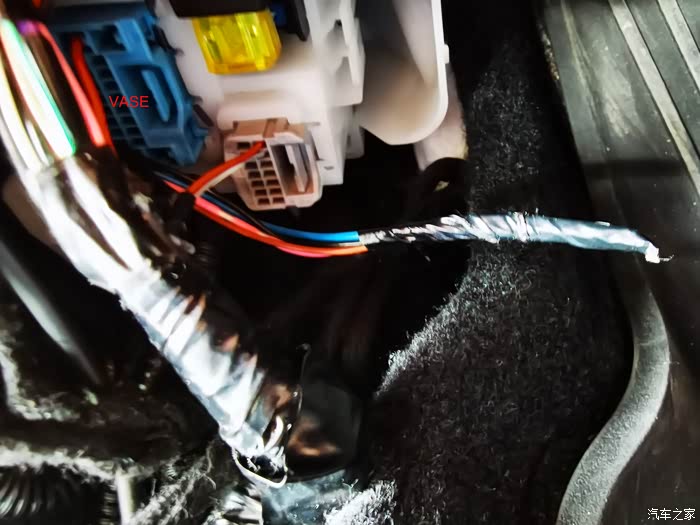

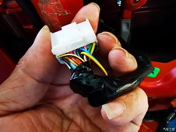

拆出来原先改装的锁车折叠线束。有人要么?低价处理了

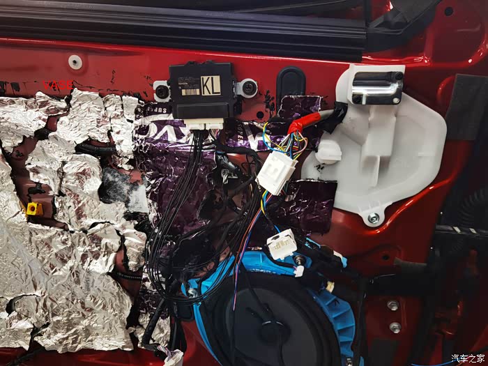

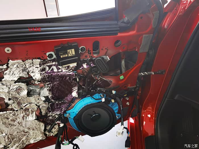

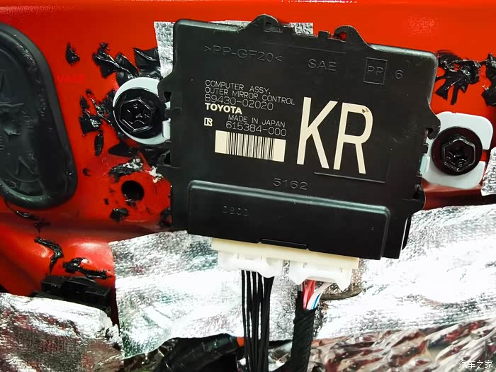

副驾驶车门要加寄存器。丰田叫它后视镜控制ECU。我的车用KR,型号89430-02020

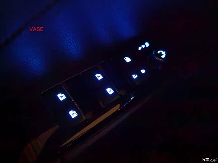

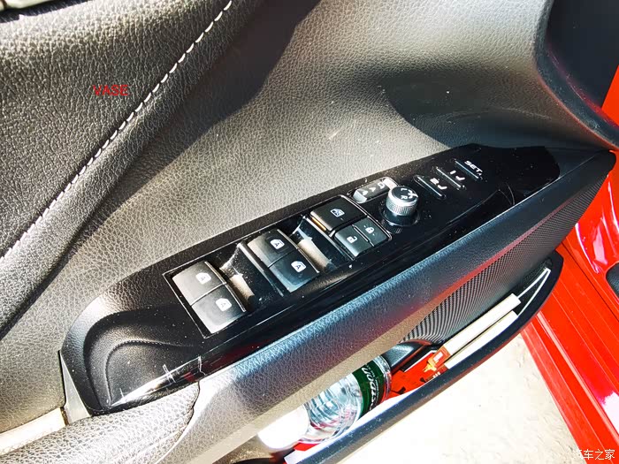

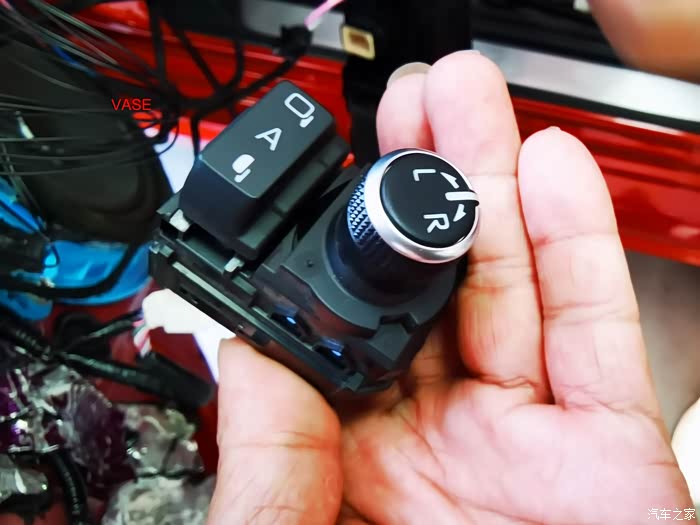

后视镜调节开关也要换的。A4换成A1. 个人不喜欢这种带镀铬圈的。不过没办法
装上效果
万幸的是开关的背景灯颜色跟车上其他按键背景灯相同

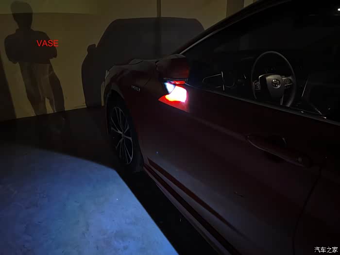

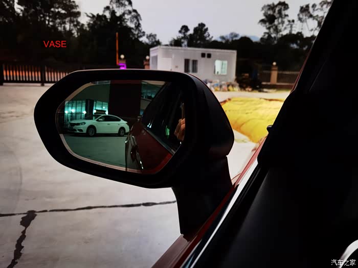

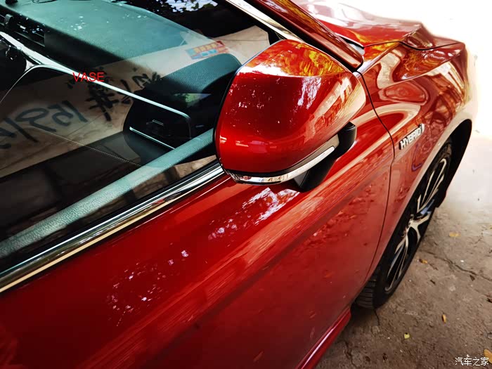

这是改好后的后视镜迎宾灯。钥匙靠近自动亮灯。很有仪式感
锁车自动折叠,非常顺利的实现。原车电脑CAN控制
电子自动防眩目,也稳定过渡。功能不受影响

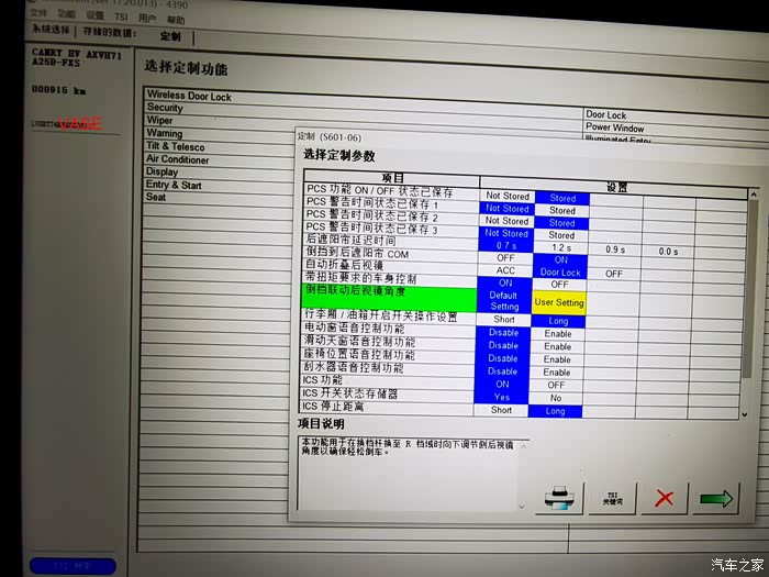

挂入R档,自动下翻。但是下翻角度不太满意。
经过摸索,查找原因。是这里的问题。在车辆定制里面,把倒车联动后视镜角度的Default setting改成User setting. 就可以任意的设置并且保存想要的下翻角度了

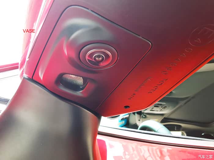

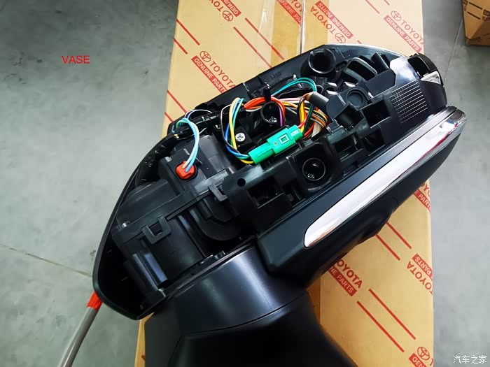

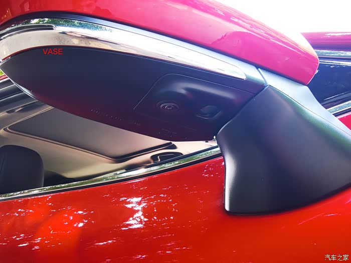

旗舰版后视镜总成自带360全景环视摄像头

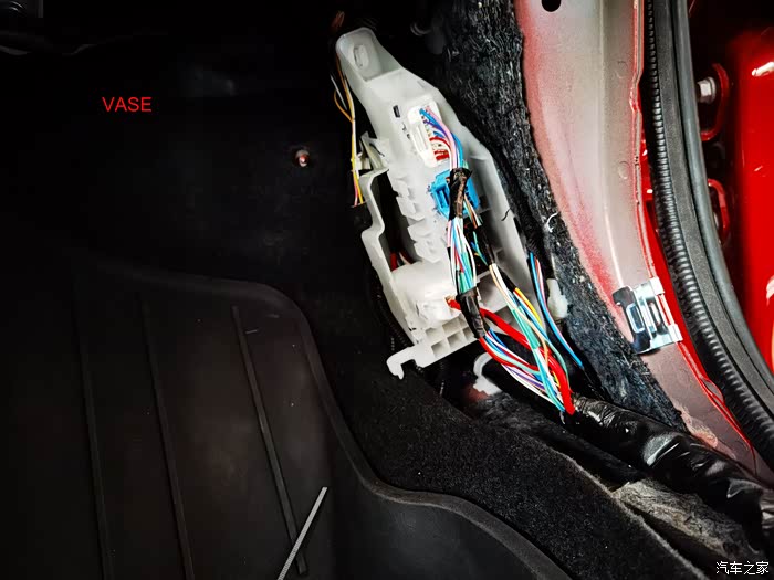

为了未来的改装需要,把摄像头的信号线引入车内
左右都做了引入。均为4根线
请教一下车友们:这个原厂摄像头,如果不改360全景环视的话,能用作什么用途?
知道或者有想法的车友请留言告知。谢谢!
