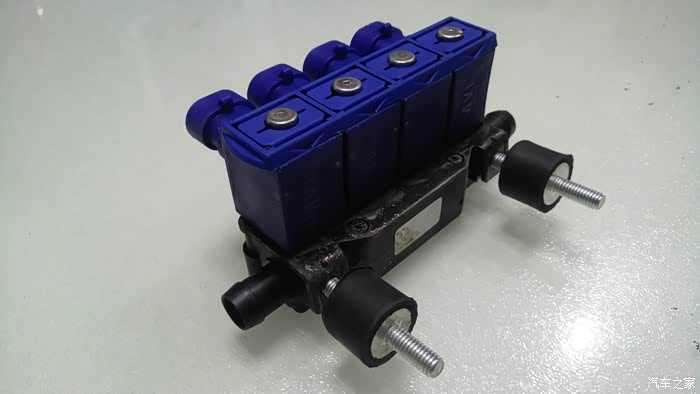

天然气车的重要部件就是电脑版、系统、还有喷轨等。喷轨就像汽车的喷油嘴一样,用久了也需要保养,但是很多原厂cng的车在4s店保养的时候收费非常的贵,喷轨的保养一次需要两三百块钱。但是如果动手能力强的话自己拆下来保养只需要花费20多元。
高昂得保养费用让很多车友感觉***,不就是几个垫圈几个弹簧吗?怎么要收费那么多钱。想自己解决,但是没有方法的朋友今天可以看看我是怎么做的。

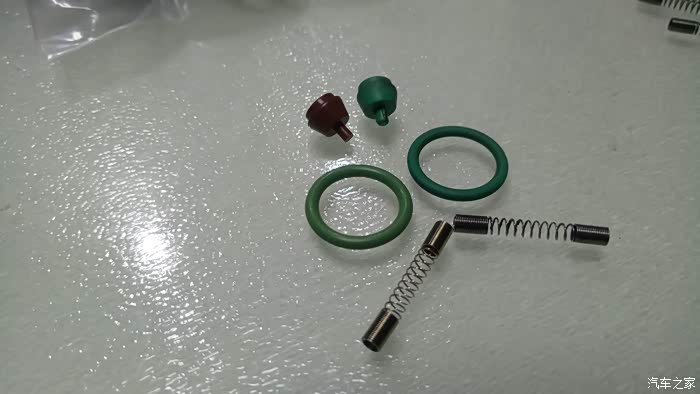

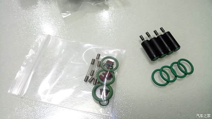

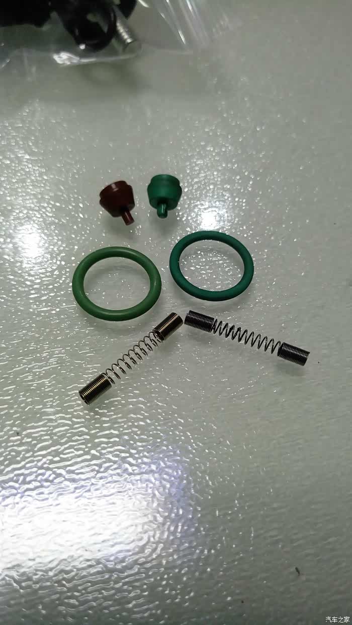

很简单,首先在淘宝上购买保养套装,四个小胶圈、四个大胶圈、还有四个胶墩和四根弹簧。到货以后就是下面的全家福这些照片里所有的东西。

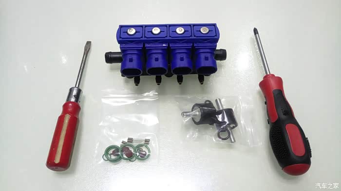

做好全部准备,这是所有需要的东西。
塑料袋里装的是要换装的新配件。

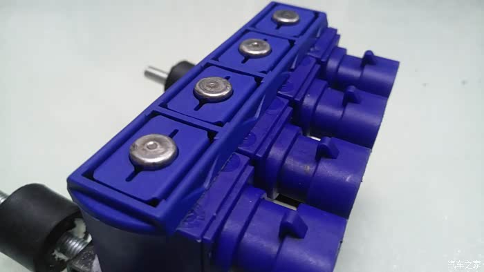

开始动手,从左上方这个翘边开始。
用平口起子把它撬开
拆下上方的固定盖板

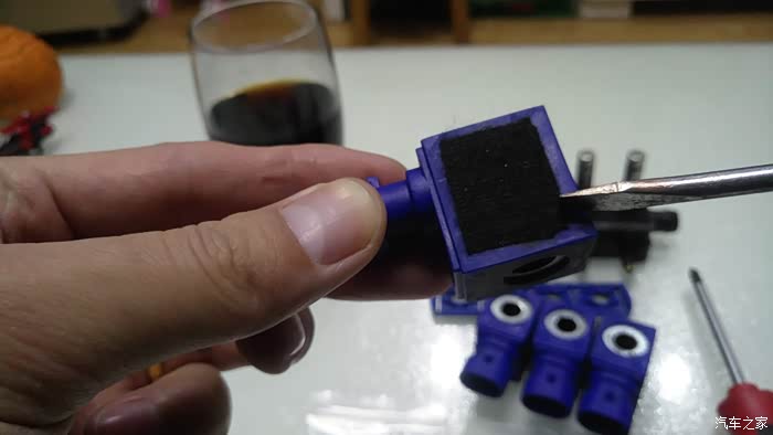

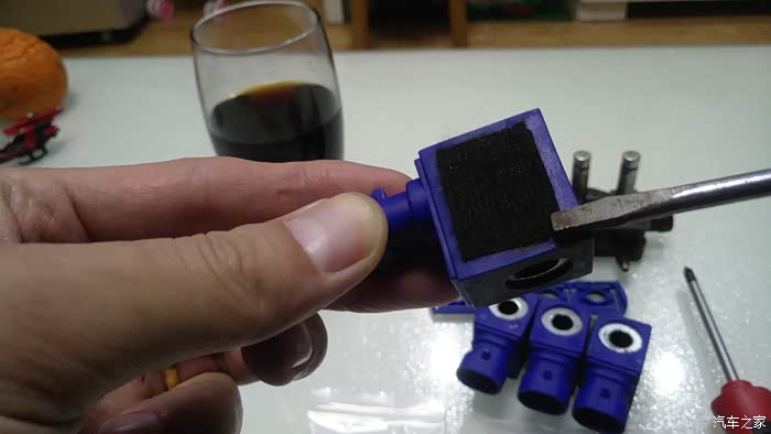

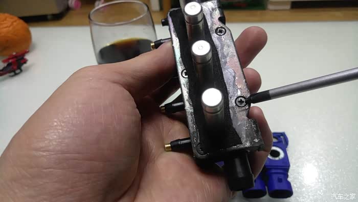

由于这种喷轨噪音比较大,所以我做了降噪处理。
就是把静音胶布贴在侧面
底座上也贴上一层。
起子把这几颗螺丝拧下来。
拧下螺丝以后
去掉上面的盖板

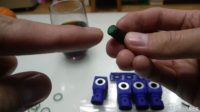

把四颗阀芯拆下来要小心,不要把里边的弹簧掉到地上。
这就是原来的弹簧
顶端绿色的胶墩也要换掉。
这是所有东西拆开以后的全家福。
左侧是新的,右侧是旧的,需要换装的。
左右,新旧对比
左边绿色是旧的胶墩右边咖啡色的是已经换过的新胶墩。

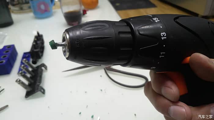

其中有两个胶墩很难拆下来。
只能动用电动工具
开整
电动工具还是好呀
轻轻松松就搞定了
掏空以后的阀芯
胶墩换装完成
弹簧也已经换好了
由于新买的胶圈摸上去感觉没有原厂的胶圈质量好,所以没有换新买的胶圈用的还是原来原装的胶圈。
复原以后就搞定了
来张背面的写真
顶部
底部
好了,已经全部搞定了。在这里要提前说清楚,在换装新的套件之前的时候我已经在办公室,下班时间把喷轨全部拆开,把里边的杂质,脏东西已经清理干净了。本来打算了以后,里边非常的脏,弹簧还有阀芯里面全都是一些加气时很进去的一些油和很多黑色的脏东西。擦干净了以后我才在网上买的套件才换的,所以感觉拆开喷轨以后,里边很干净,实际上在没有清理之前的时候非常的脏,很黑很脏。好了,全部搞定以后装车。装车以后跑了一圈效果非常好,立竿见影。最后说一说什么效果吧,进口的这款喷轨他就是比国产的好!有优点也有缺点。缺点就是噪音比较大,哒哒哒的响声比较明显,但是关上发动机盖就听不见了。再说说优点,一定要强调一下优点!就是它的流量比较稳定,动力强劲!跟烧油基本真的没有什么区别。这一点是非常重要的!还有一个缺点就是价格比较贵,使用成本比较高。但是从澎湃的动力上来讲,这些钱还是有必要花的。好了,希望我的帖子可以帮到需要保养喷轨的朋友们,不需要去4s店花两三块钱了。自己30块钱搞定! 西安的车友可以在西安cng天然气车群287023910里交流燃气车问题。
