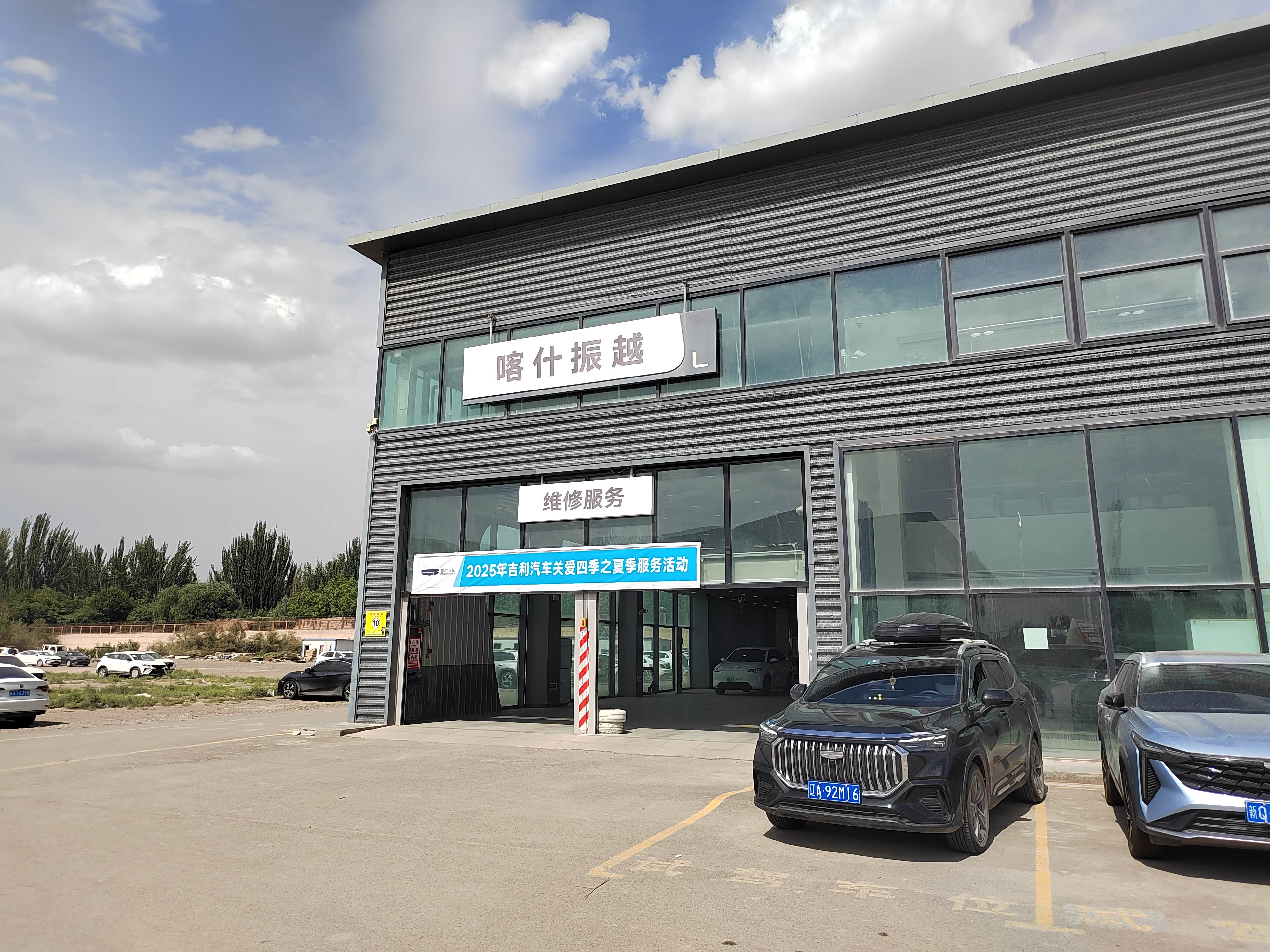

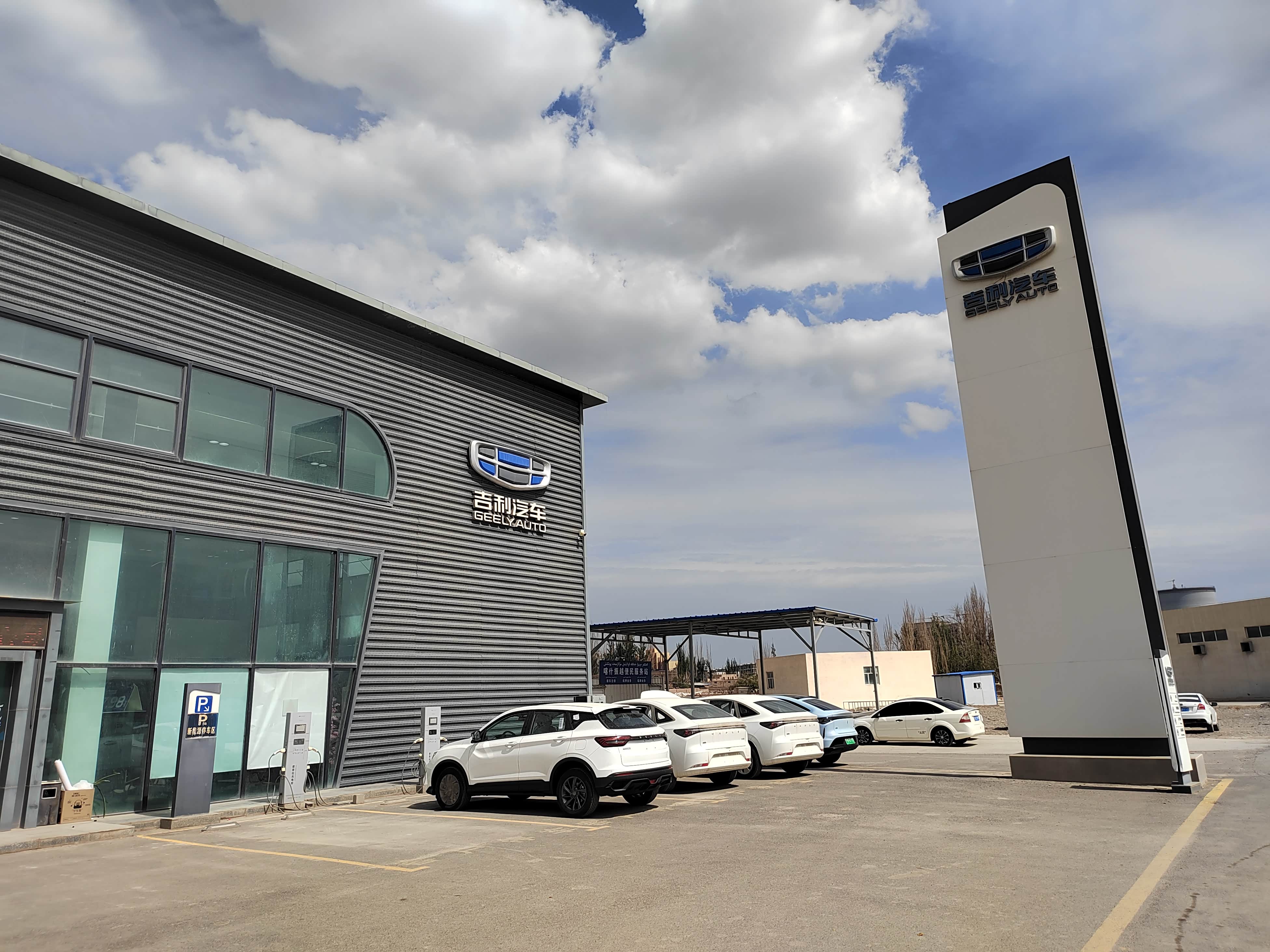

这次保养是在自驾游的路上,所以就按照就近的原则,在新疆的喀什做保养。在去之前就在app上进行了预约,到店保养很方便。
吉利的4s店还是分布很广,很方便的
整体来讲,喀什的吉利4s店还是非常大气,非常规范的,特别是售后的服务,非常的好。售后的位置是在侧面,跟销售是两个区域,但也挨得非常近。

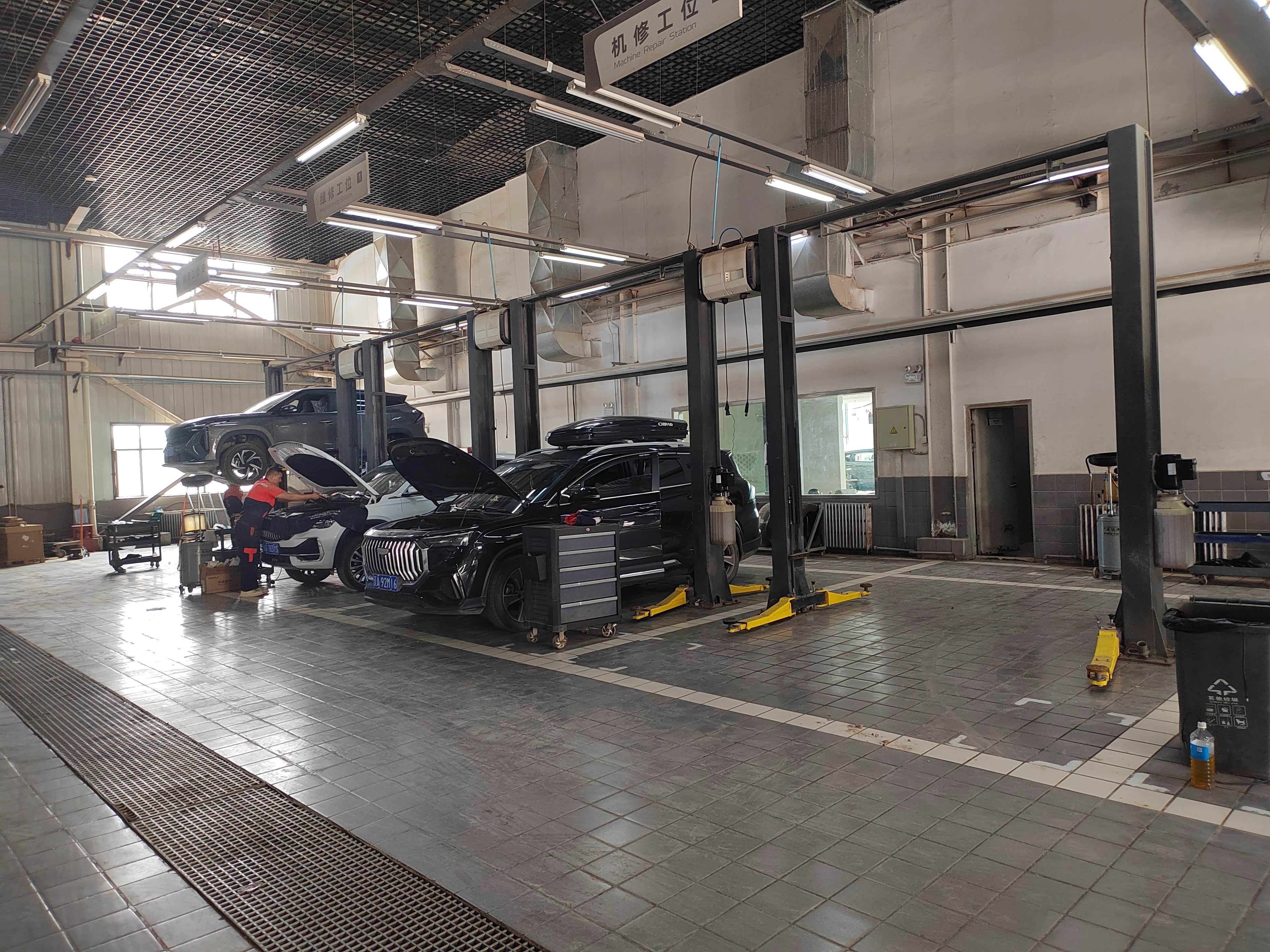

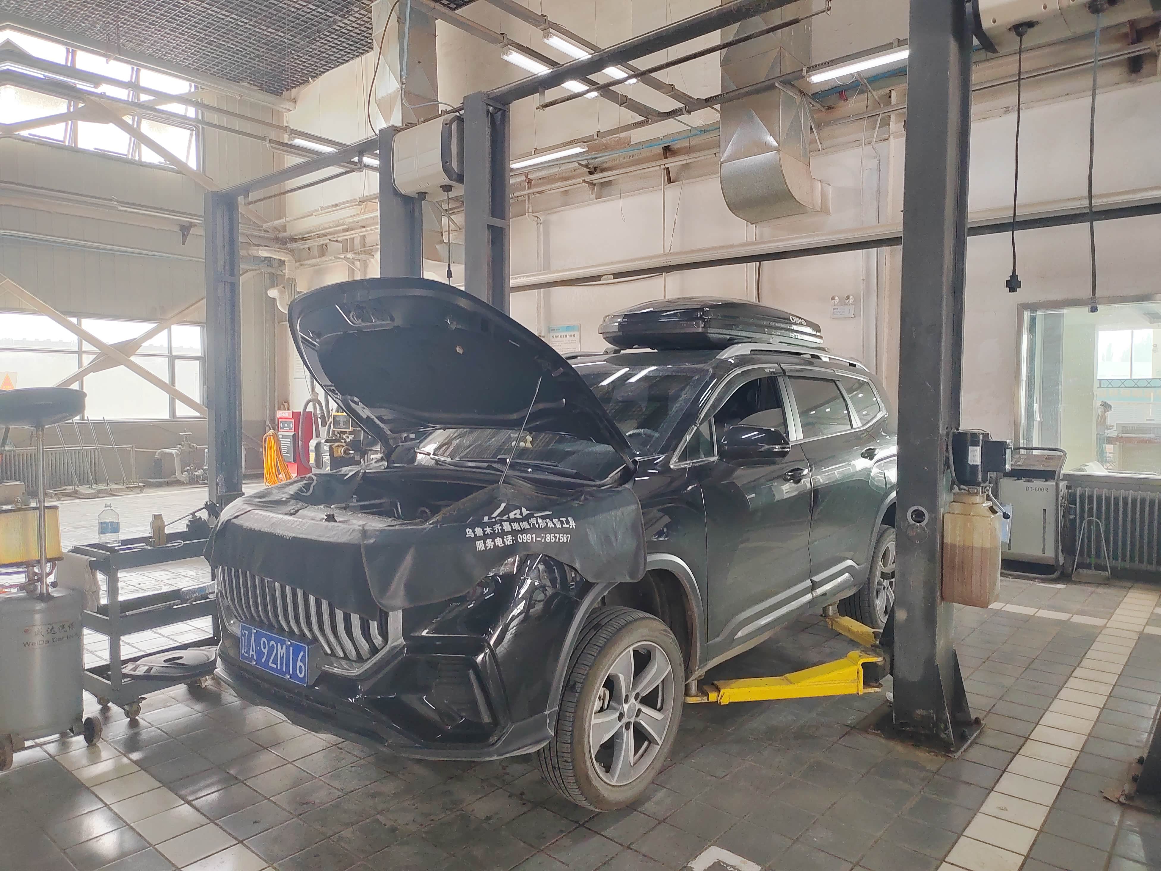

车辆已经进入工位,准备更换

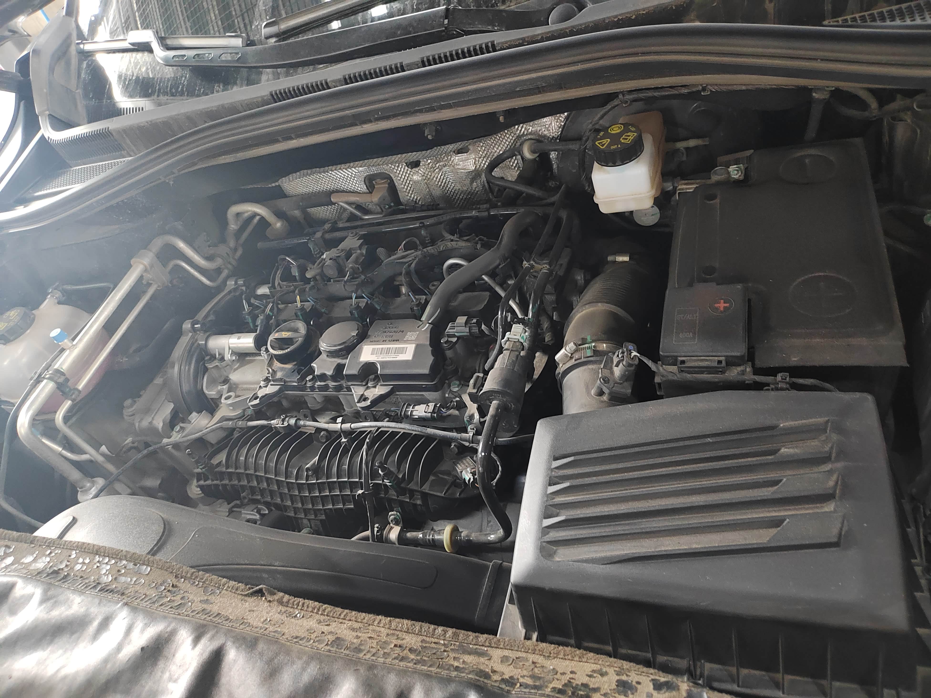

第1步,打开发动机舱将发动机上面的机油盖给拧开。这样做主要就是为了放机油的时候,机油流淌更为顺畅,放的会更加的干净。
其实给车辆更换机油和机油滤芯相对是比较简单的,如果是自己能够把车辆升起来,那么理论上都是能够自己动手更换的。
就是这种张牙舞爪的状态
4s店的保护做得非常全面,基本都覆盖起来

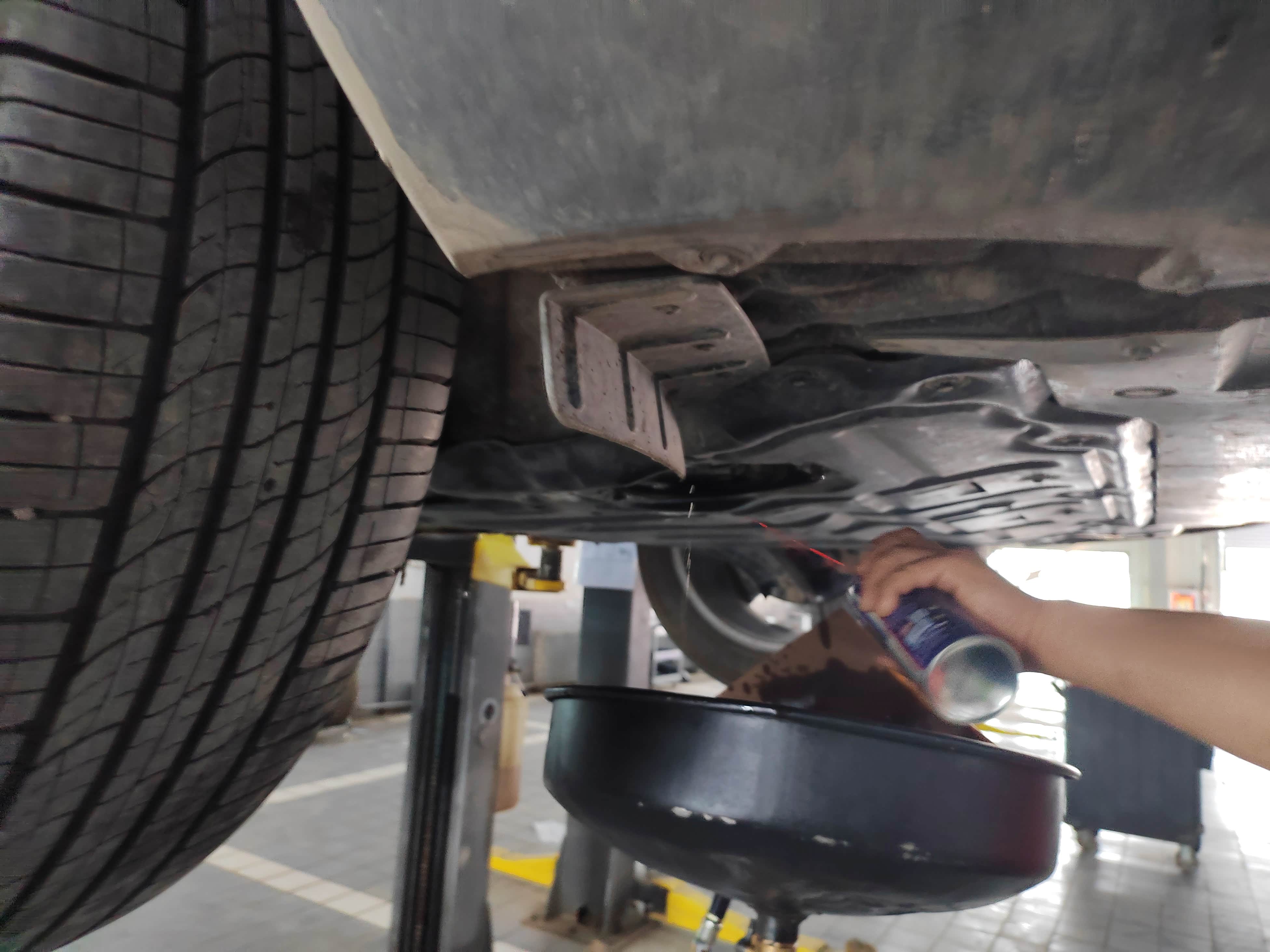

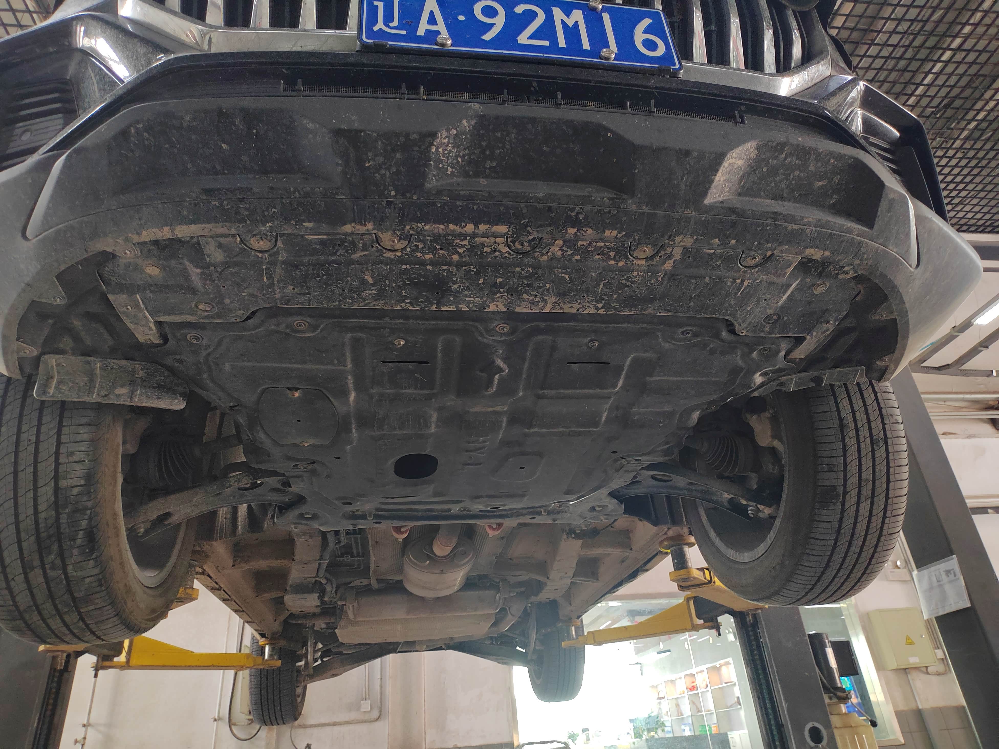

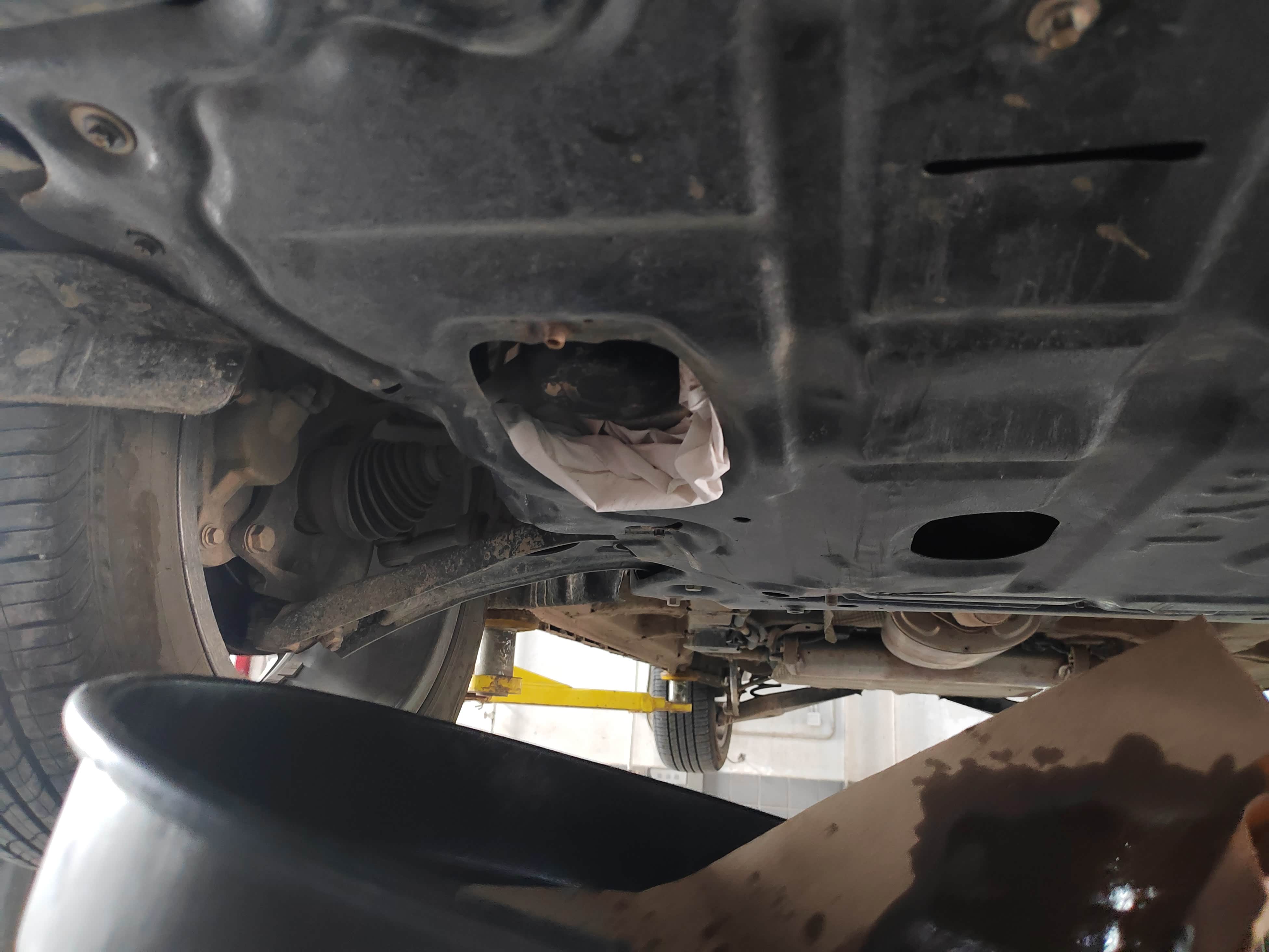

第2步,先把发动机护板上机油滤芯的盖板给拧下来(这个护板不是原装的,后期加装的,如果是原车的话是没有这一步的),为后期更换滤芯做准备。之后,用扳手将放油螺丝给拧开,这样发动机里的机油就会流淌出来。
整体看起来底盘状态还是不错的
这个位置就是更换机油滤芯的位置

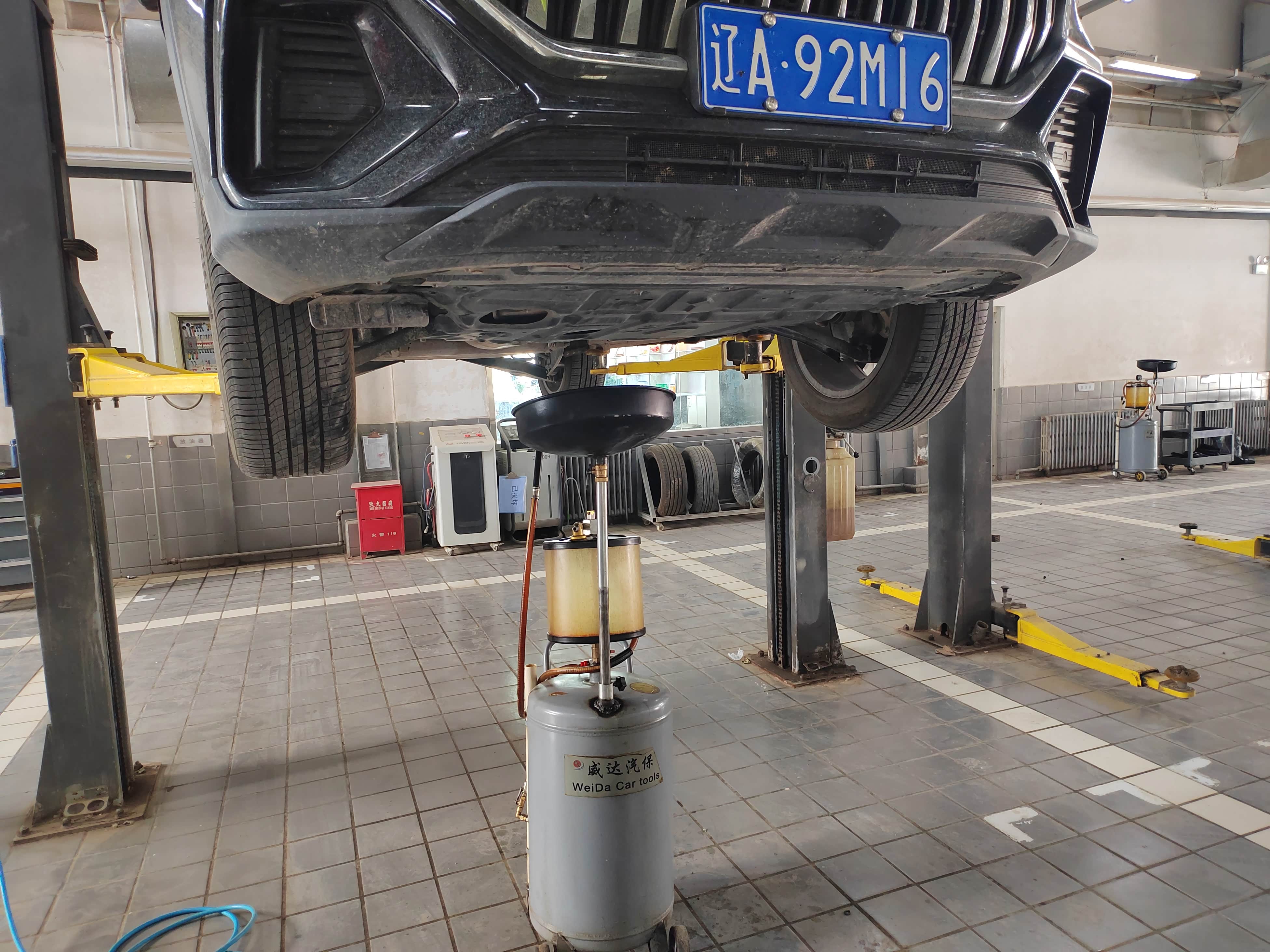

拧掉放油螺丝之后,机油就这样淌出来,都流进这个专用设备里

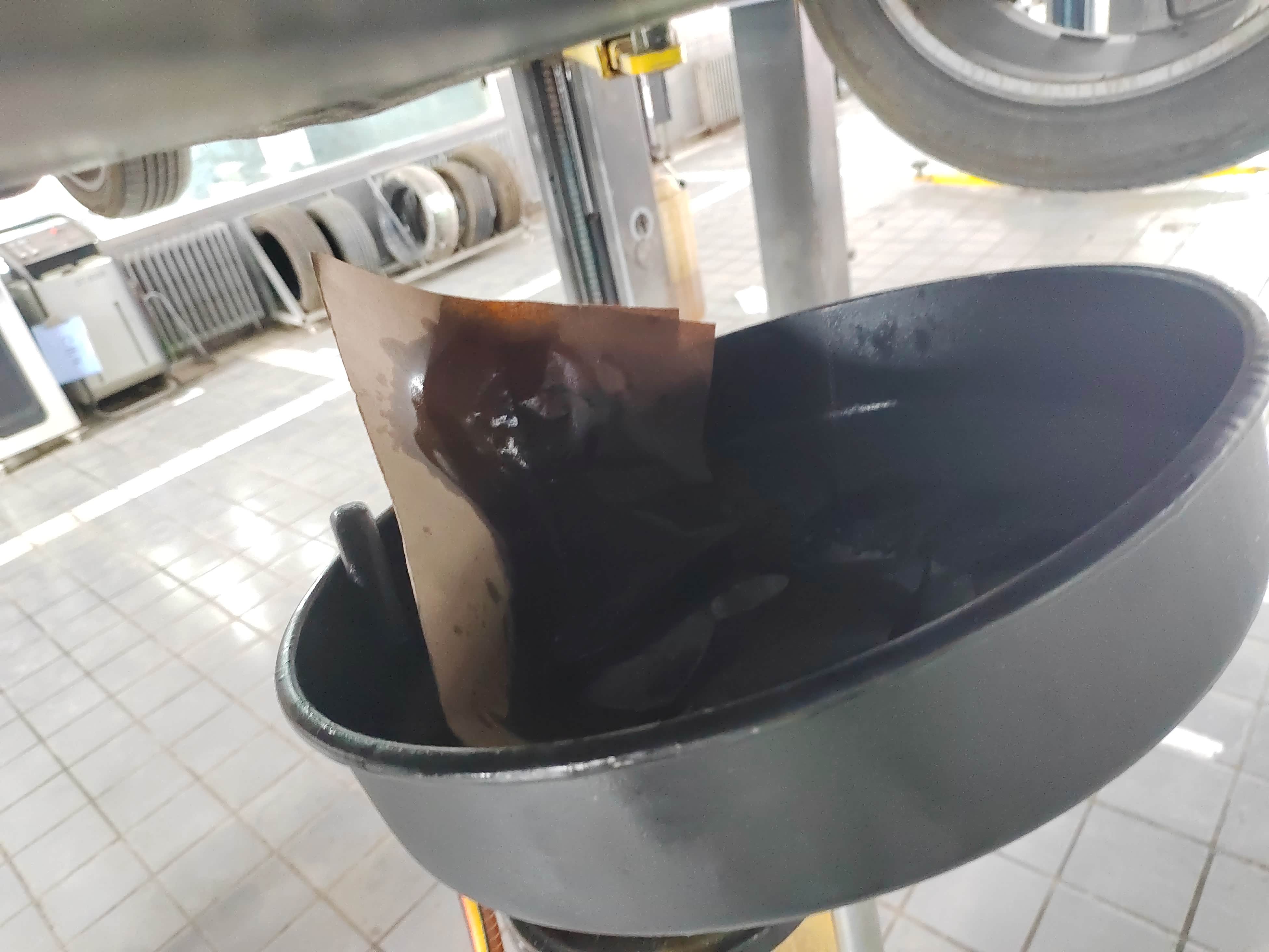

从淌出来的机油状态看,颜色还是比较深的,都已经处于发黑的状态,说明已经到了使用寿命。按照4s店维族小哥的建议就是最好提前1000公里进行保养,这样的话对发动机是更好的。
从滤纸上机油的状态也可以看出来相对比较黑
机油需要流淌一段时间,一定要放干净
等到机油完全不留了,那基本上发动机内部也就没有了

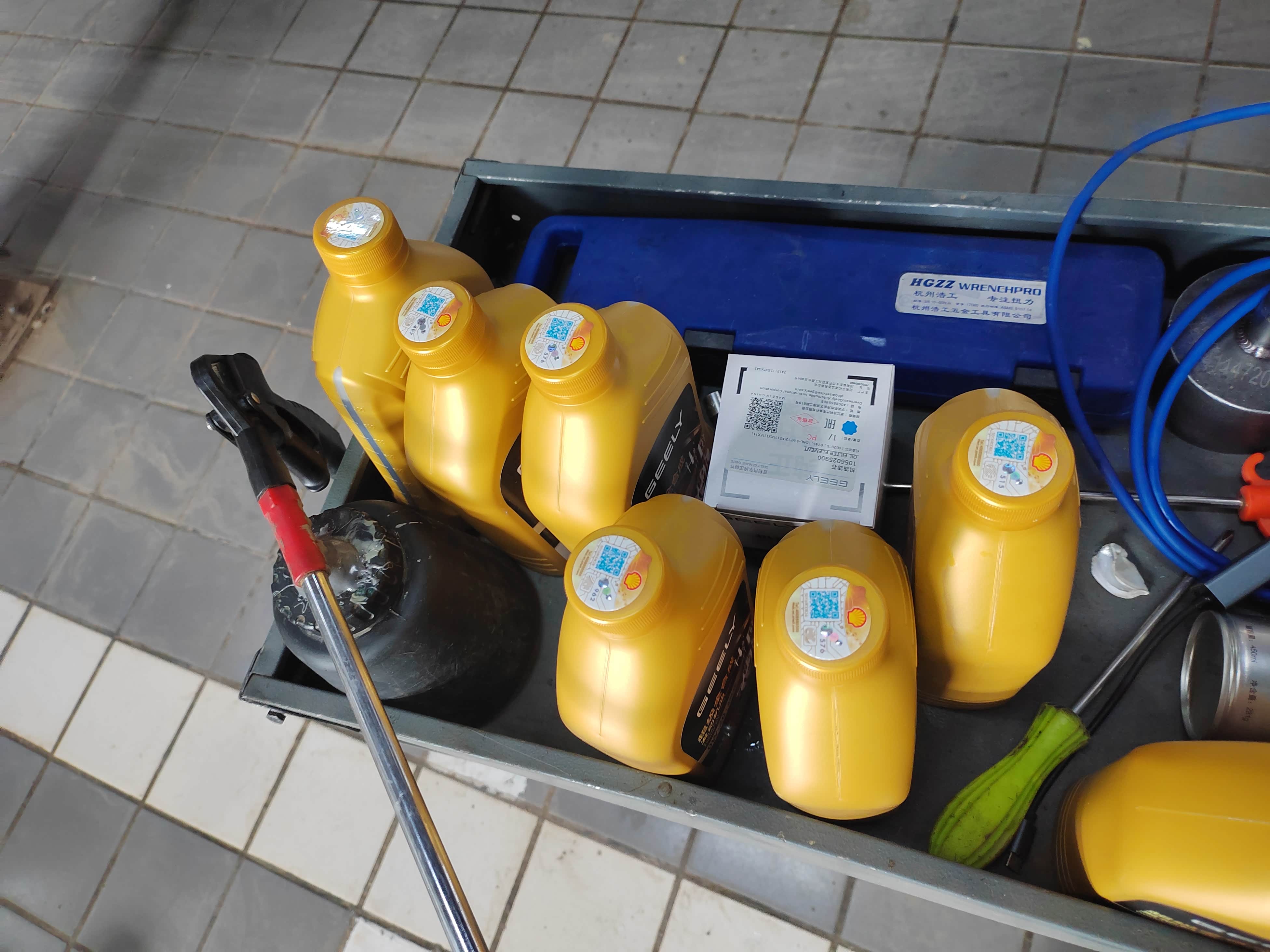

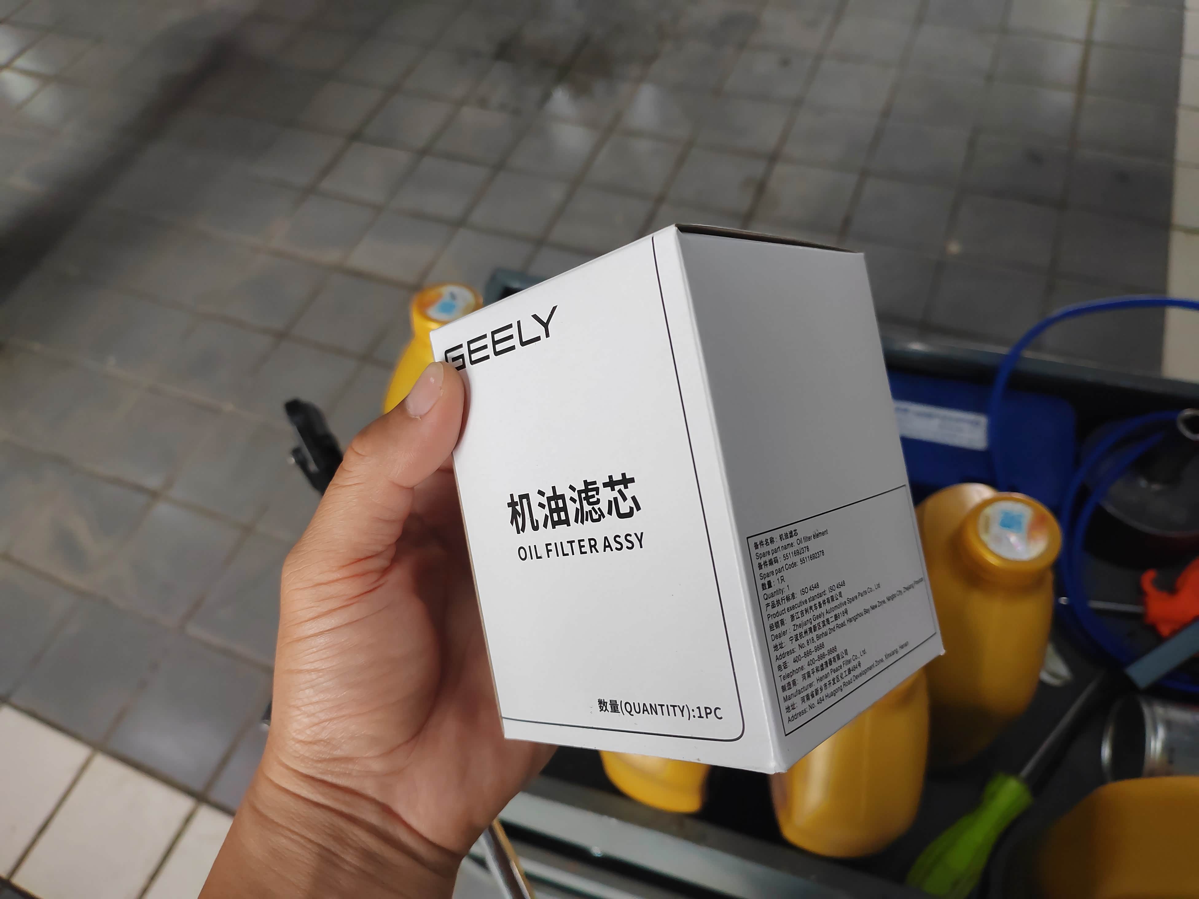

第3步,安装机油滤芯。把旧的机油滤芯拆掉之后,再把新的滤芯装上去。可以看到新的滤芯依然是领克品牌的。所以说豪越l的发动机还是不错的,基本上跟领克甚至是沃尔沃都是共用同样的配件。还有一个细节,那就是装完滤芯之后,滤芯上面的胶圈一定要涂抹一些机油,这样密封的更好。
准备使用的机油滤芯
可以看到领克的标志

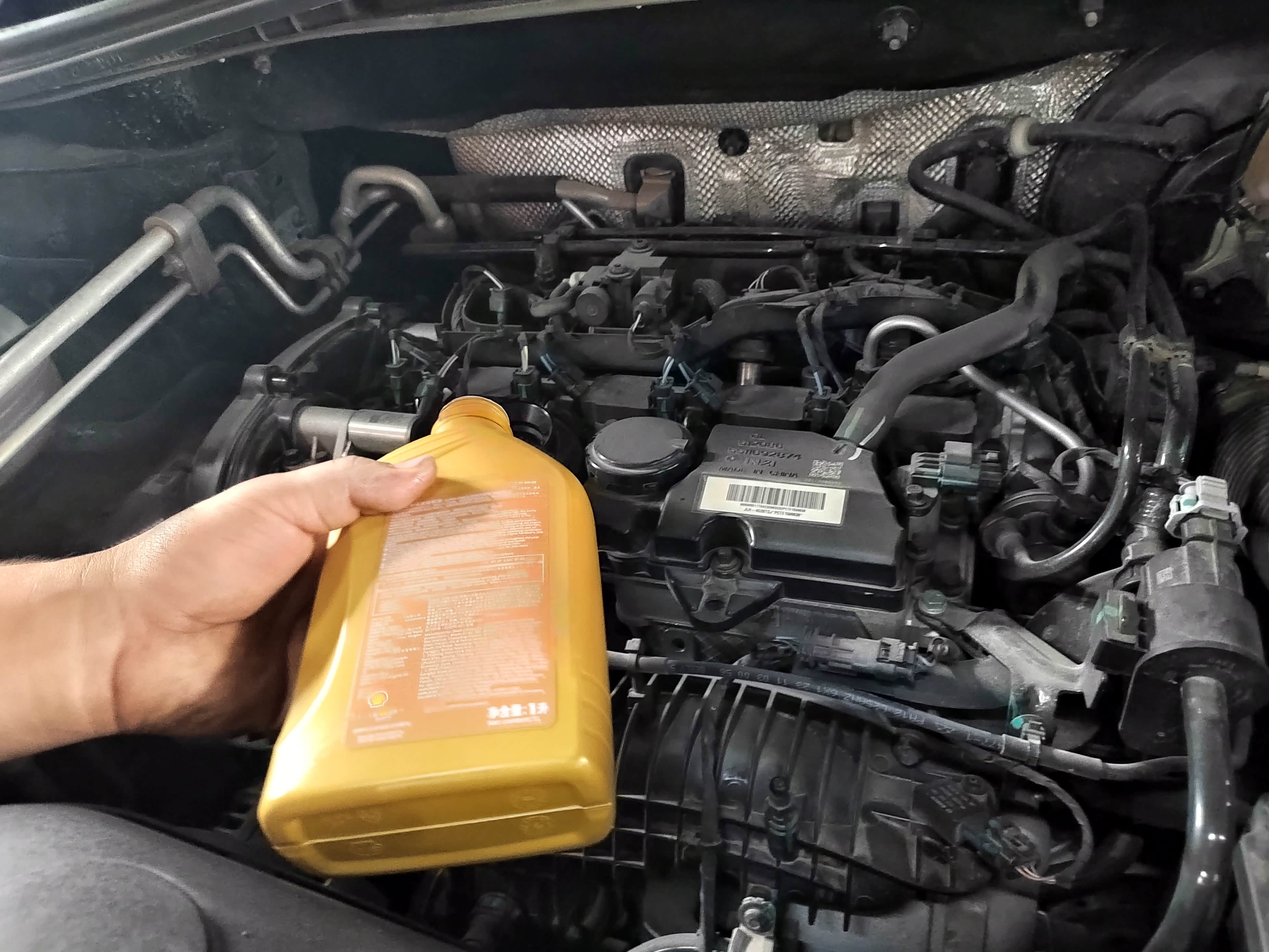

第4步,加注新的机油。豪越L按照厂家的要求是需要加注5.5升的机油,所以拿的是6个一升的小桶,用完之后可能还会剩0.5升。加注完机油之后,把放油螺丝安装到位,并且按要求拧紧也就完事了。
现在4s店都是这种一升的小桶
前系统直接加就可以,最后一桶就要看一下刻度

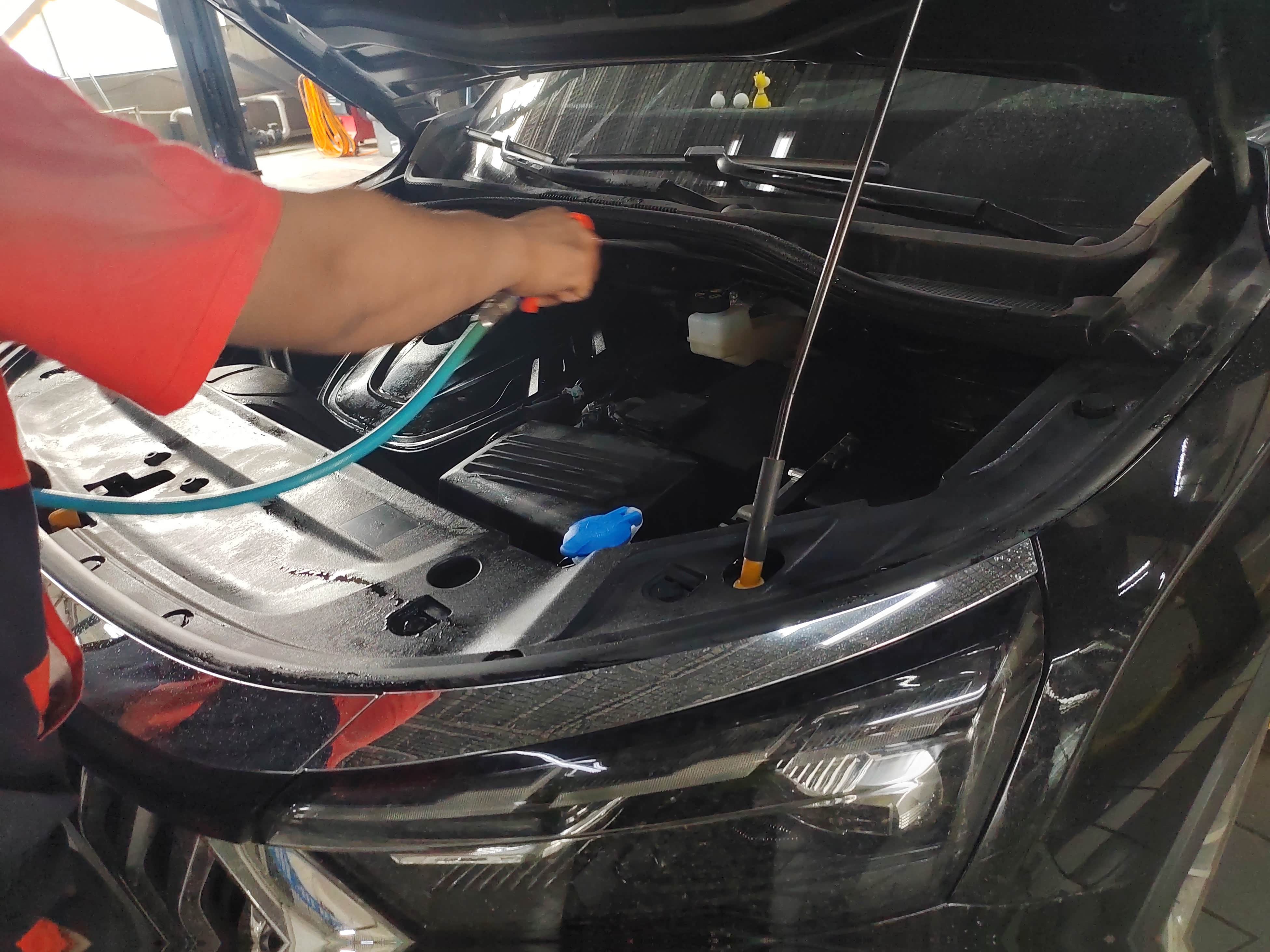

第5步,对发动机舱进行全面清洁。这个并不是所有4s店都有的保养步骤,感觉喀什4s店的服务细节方面做得很好。在保养的过程当中,都会用纸将可能溅油的地方覆盖起来。保养完之后会用除油喷剂把护板以及相应的部位,多清洁一下。之后还会用喷枪把残留的清洁剂冲净。最后,还会用高压水枪和气枪对发动机舱进行清洁,感觉做的非常细致。
保养完之后用清洁剂清洗护板上的油渍
用高压水枪,喷雾进行清洗发动机舱
用气枪将水冲干净
细节方面做的真的很不错

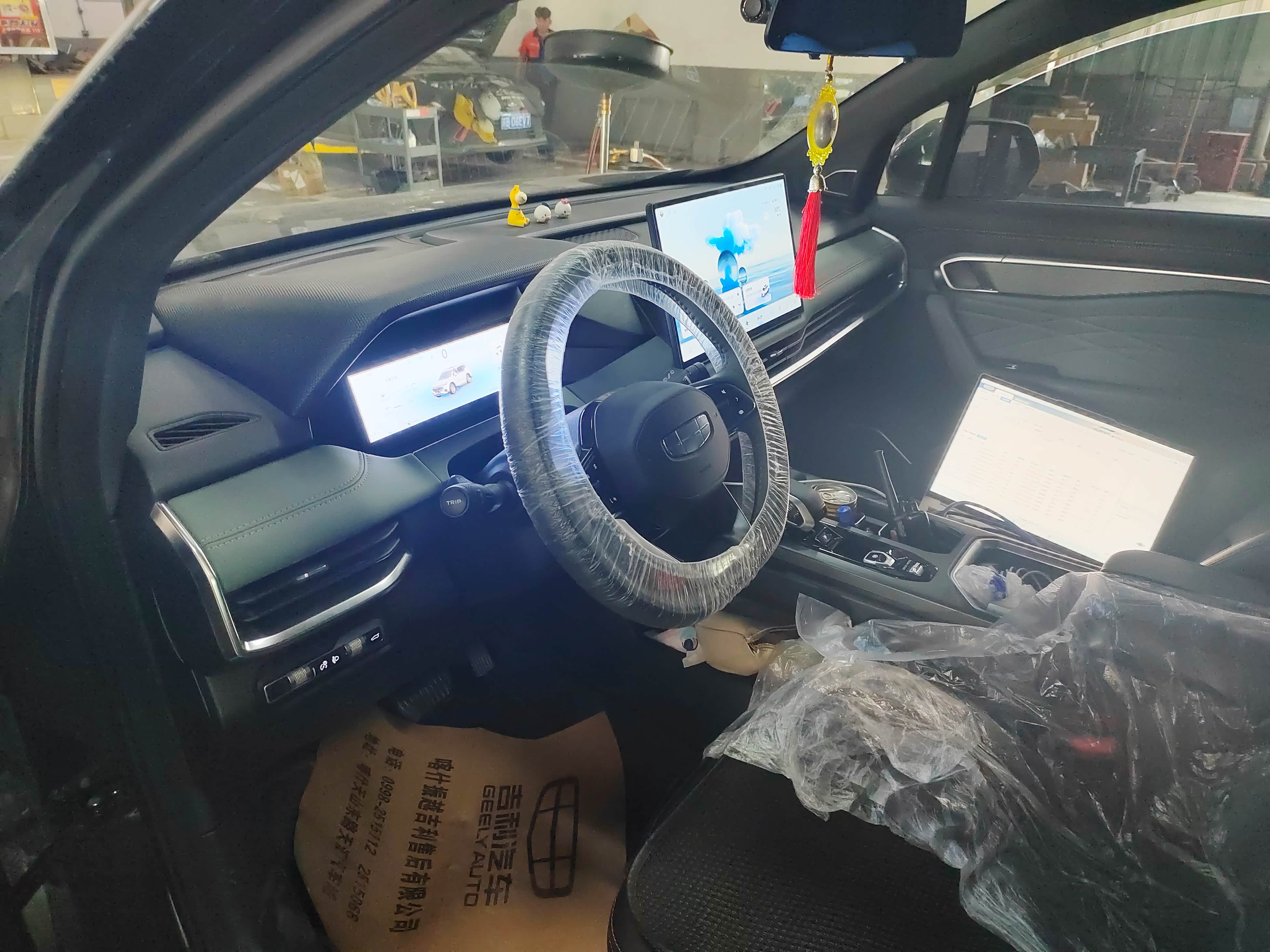

第6步,用电脑对保养里程和时间进行复位。用专用的设备插到车辆obd接口上之后,对车辆的保养里程和保养时间进行复位处理,保养里程设置为1万公里,保养时间最大就是360天。
开始用电脑没有连接好,之后又换的专用设备
用这个pad在上面操作一下就复位完成很快
