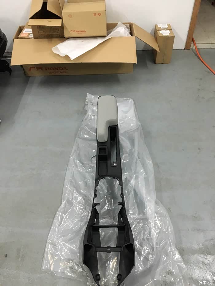

很多人想买原厂顶配的扶手箱!其实可以直接打电话给当地4s店让服务顾问去定购!不要怕被拒绝,本田4S店不给本田服务给谁服务,付钱订货理所应当。去过当地4S店不给订货,直接拨打厂家电话投诉至于电话百度一下

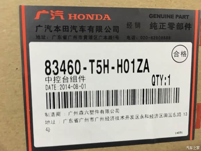

^_^^_^^_^^_^^_^^_^^_^^_^^_^^_^^_^^_^^_^^_^^_^^_^^_^^_^^_^^_^^_^^_^^_^^_^83460T5HH01ZA 扶手通道

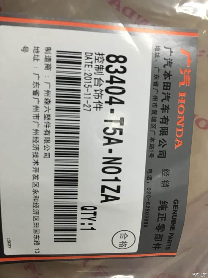

83404T5AN01ZA 后盖板

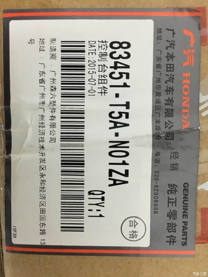

83451T5AN01ZA 储物箱

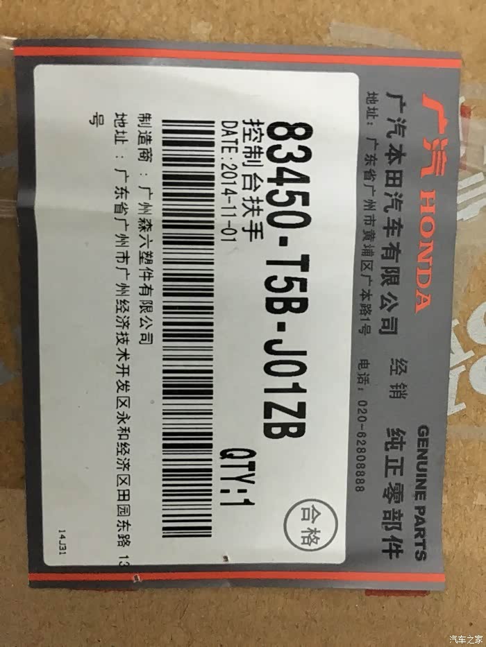

83450T5BJ01ZA 最后一个字母是B的是米色 A是黑色的扶手盖

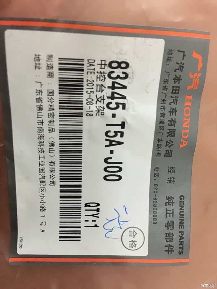

83445T5AJ00 铁支架

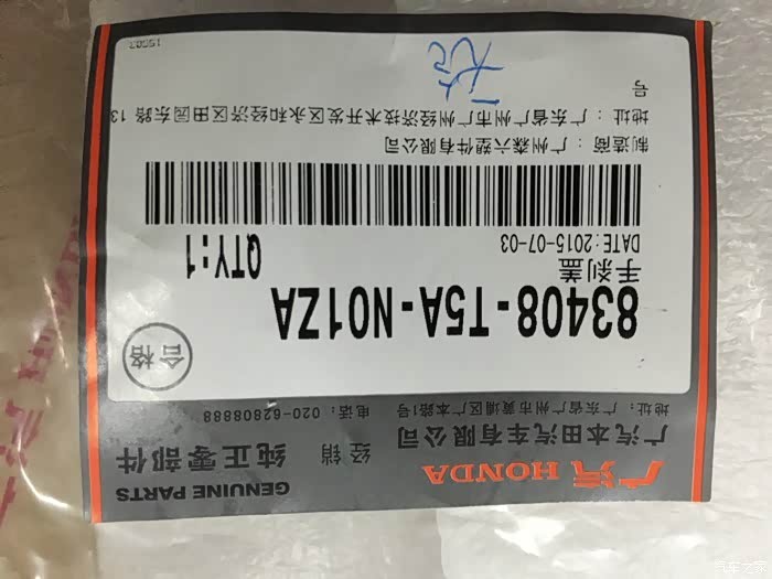

83408T5AN01ZA 手刹下盖

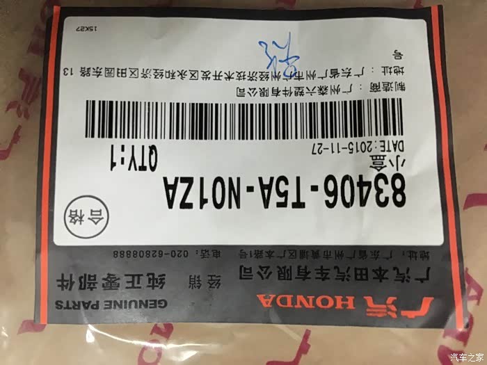

83406T5AN01ZA 硬币盒

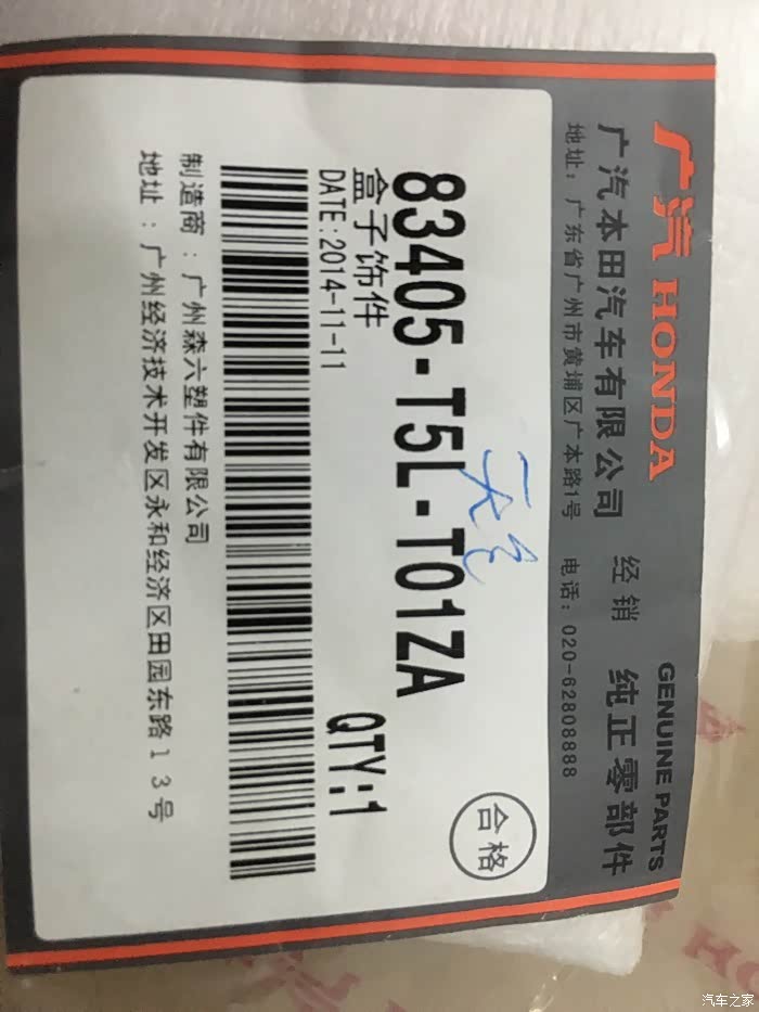

83405T5LT01ZA USB面板

83404T5AN01ZA 后盖板
83451T5AN01ZA 储物箱
83445T5AJ00 铁支架
83408T5AN01ZA 手刹下盖
83406T5AN01ZA 硬币盒
83405T5LT01ZA USB面板

这是最简的扶手箱配件编号没有一个多的也没有一个少的,自己回来需要配自攻螺丝
