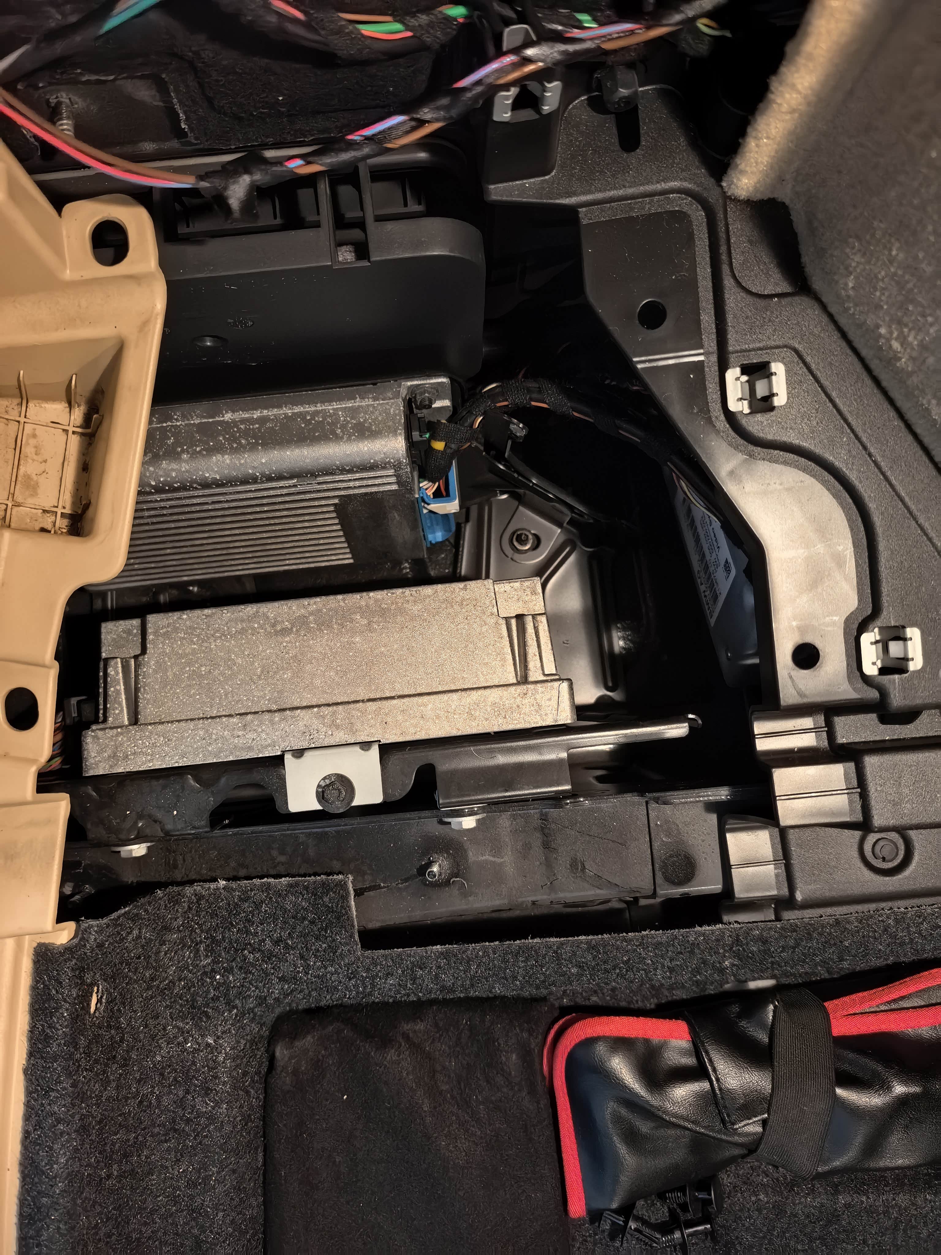

功放和蓝牙模块在后备箱左侧

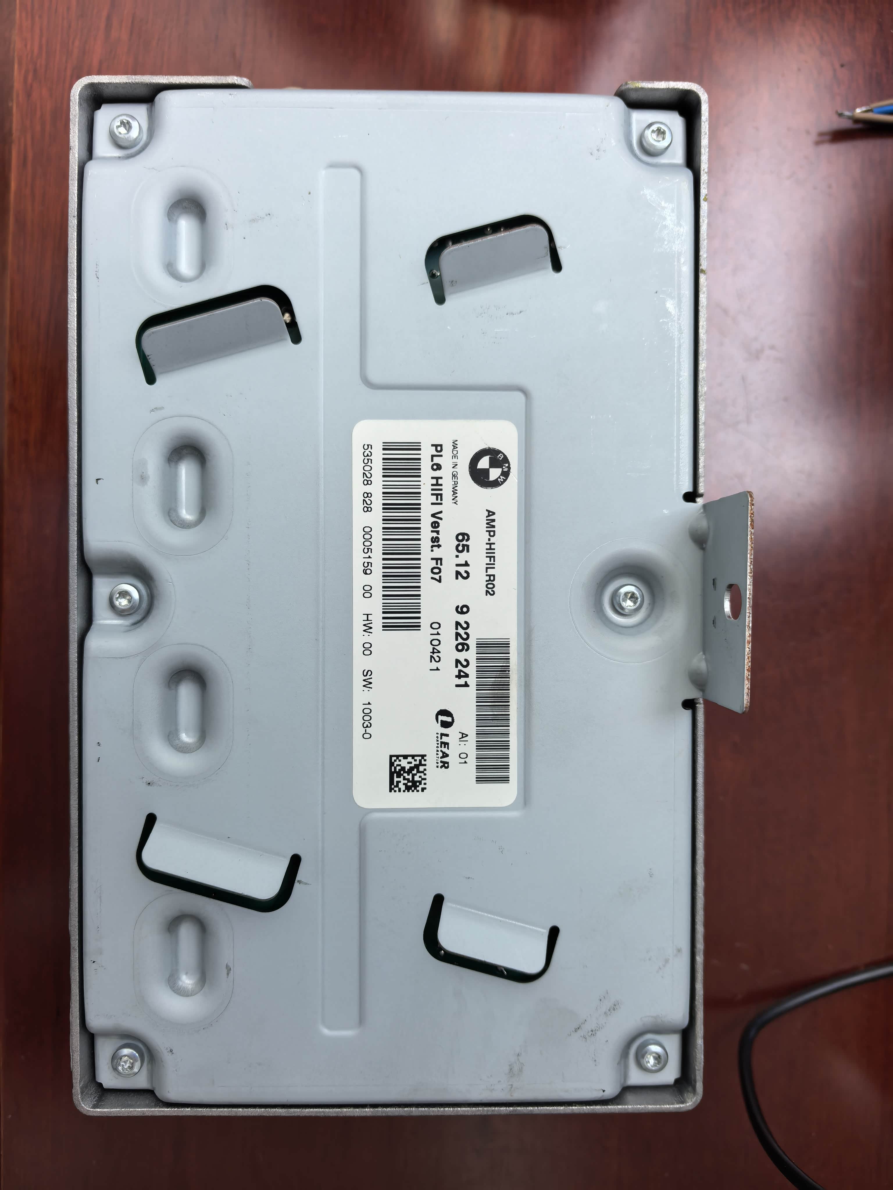

从尾箱左边拆出来的高保真功放

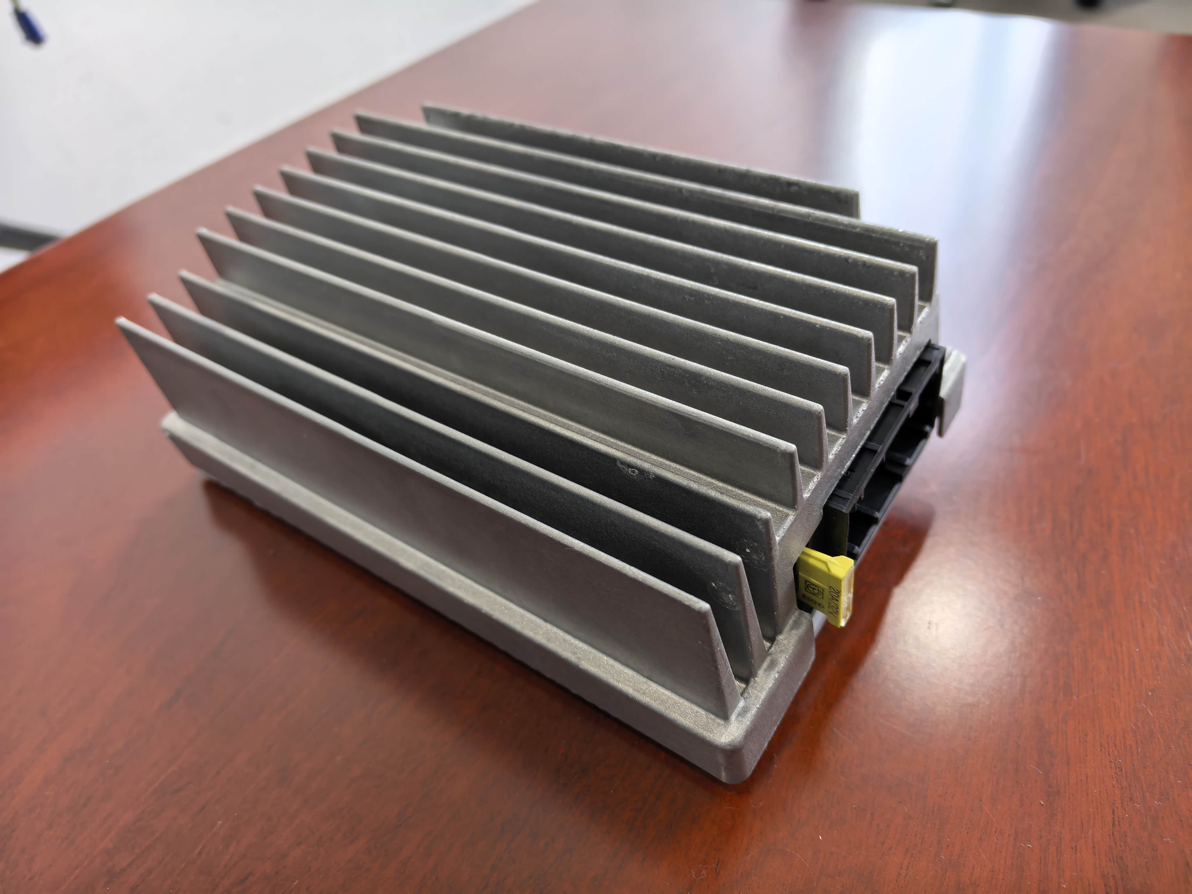

高保真功放散热器
高保真功放采用了四片TDA8566TH,4欧负载下输出功率2*25W,2欧负载下输出2*40W。
在研究功放升级方案过程中,发现一个重要的问题,也是缺陷。宝马从主机到高保真功放的信号,居然的高转低的信号,也就是音源信号经过主机内部功率放大器放大之后,再经过衰减进入高保真功放再次进行放大,就像一盘宫爆腰花炒好之后放凉了,回锅再炒一遍,这样音源的失真就已经增加了一个数量级,声音粗糙。高转低的做法接线简单,常被音响改装店采用,对于对音质要求高的人是很忌讳的,没想到宝马原厂也采取这种方式。
高保真功放内部线路板
高保真功放受限于功放芯片,12V供电下,功率不可能再有提升,另外输入的是高电平信号,高转低模式决定了音质不可能好,必须更换功放。
