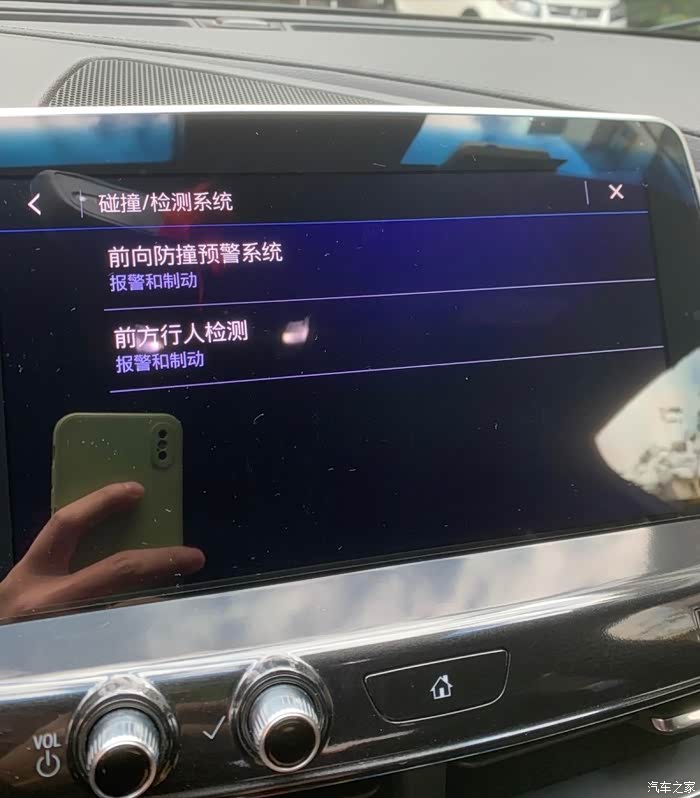

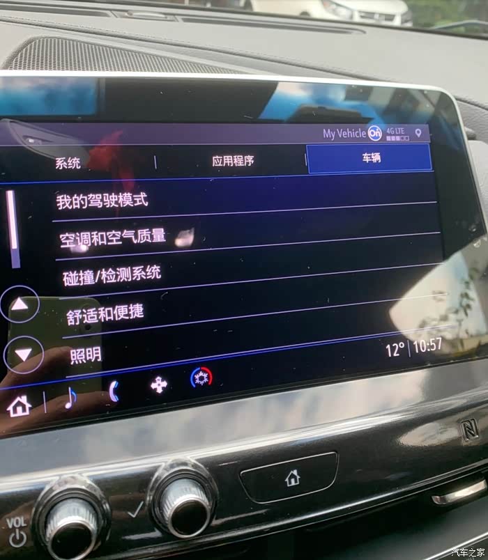

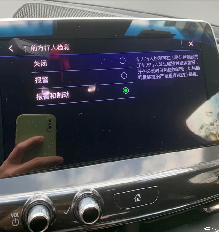

首先这两个问题都是车主的车辆设置里面忘记打开主动刹车系统,请发动车辆,点击中控的设置进入这里。点击车辆设置——点击碰撞检测系统
然后进入这个界面,点一下这两个选项。看看是否打开了
然后点击进来以后,选择报警制动。这样下次遇见紧急制动情况,车辆就会有报警提示和帮你主动刹车了。

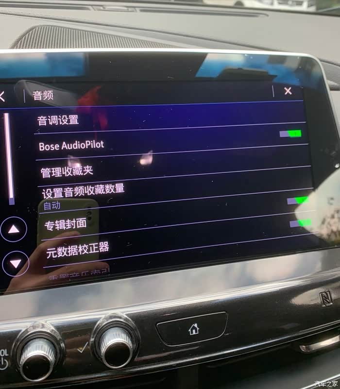

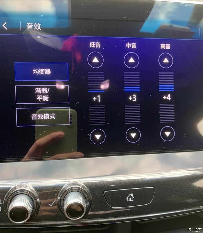

在中控设置里面 选择音频设置 然后看看Bose audiopilot这个是否打开,没有打开请手动打开,这样你的Bose音响主动降噪系统就启用了。

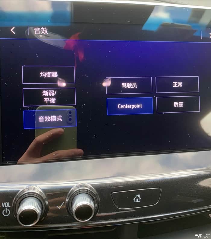

关于Bose音响不行的请尝试按我的这个设置试试。能够有效解决高中音不行低音轰头的问题
然后音效选择Centerpoint,就可以感受到Bose的至臻音效多震撼了

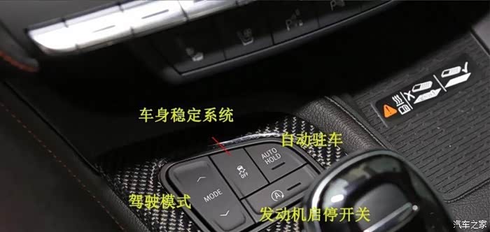

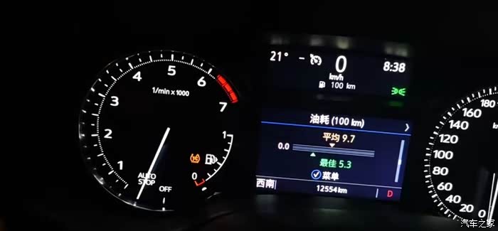

首先科普TC的涵义
TC代表的是
牵引力控制系统,和电子稳定控制系统

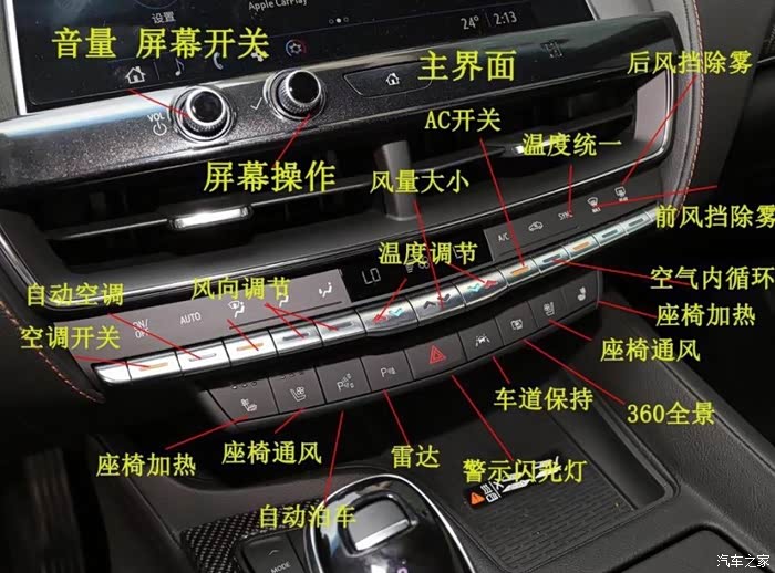

如果TC灯常亮则说明关闭了该功能,雨雪天气湿滑路段,轮胎容易侧滑。你可以选择开启这个功能,下边我发的有标识指引,大家可以找一下(车身稳定系统)按钮,开启以后仪表TC标识就消失了

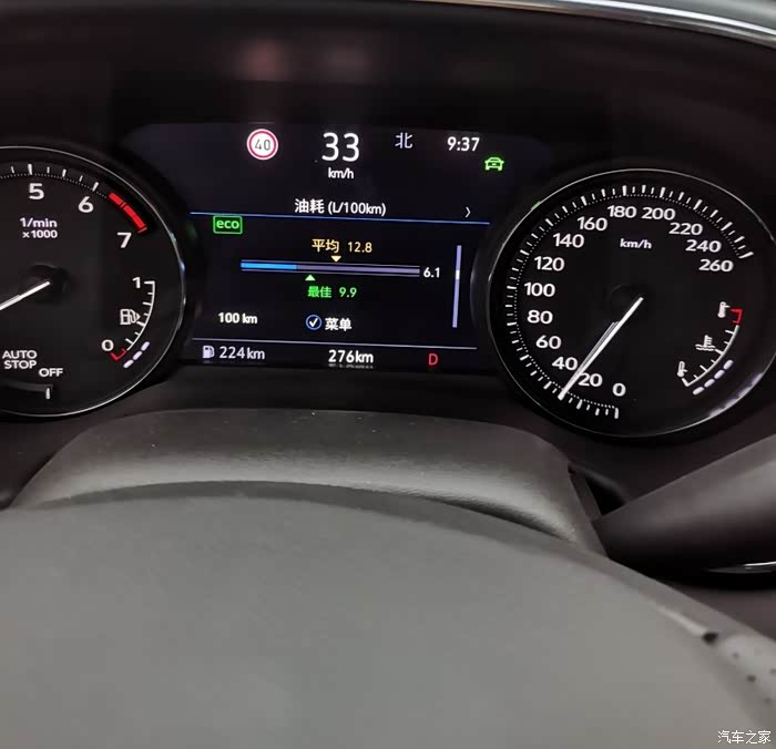

仪表盘小绿车图标代表的意思是,前车雷达锁定到了同车道前方的车,一个是根据前车和本车的车速,计算当前跟车距离是否安全,绿色安全,黄色警告,红色报警并主动刹车。

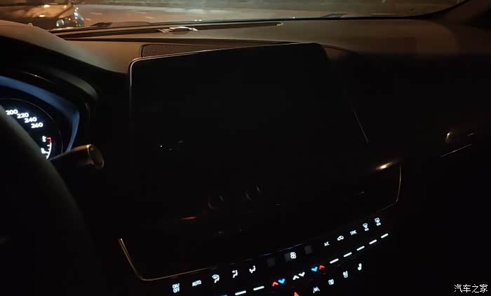

中控显示屏黑屏

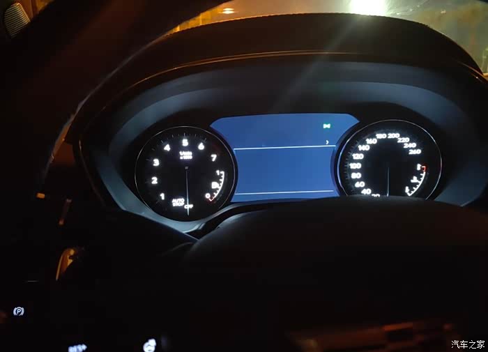

还有下图仪表盘同样什么都不显示
当时慌的不能行,以为车子出什么大问题了。
后来给凯迪拉克4S打电话才知道是收音机模块问题 ,去店里刷一下收音机模块就可以了
还有下图仪表盘同样什么都不显示
出现ECO标识是发动机闭缸(两缸)运行,也可以理解为节能模式。是车辆长时间保持一个转速,发动机实现闭缸(两缸)运行,就会出现此标识,不可以主动开启

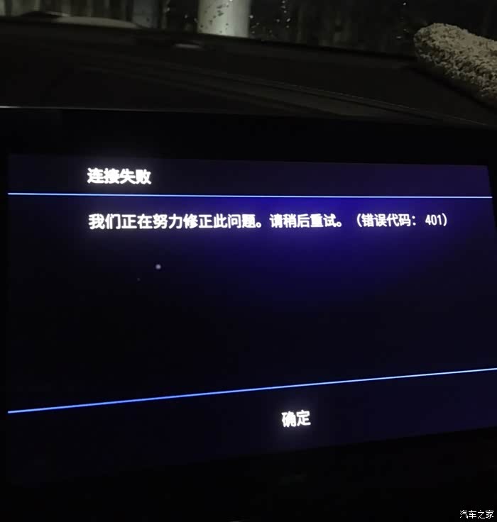

显示错误代码401, 不能启用WiFi共享,有时候能是网络问题
联系安吉星客服,让他们技术支持一下就可以了

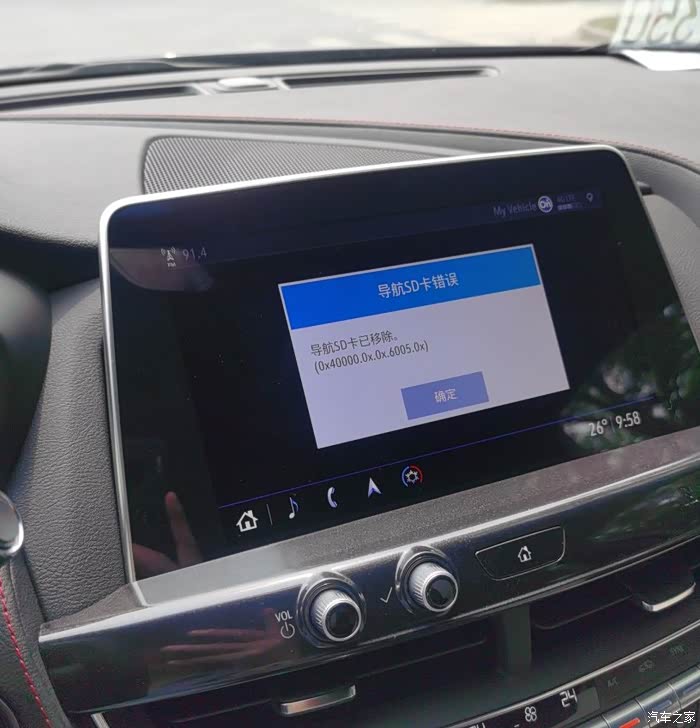

导航有很多种,第一个是carlife,第二个是车机自己装的高德导航,有个凯迪拉克的图标,在安吉星里面开通网络,然后后台自动就下载好了,只要你网络通了,就不用管后台自己就给你安装了,不过要等几天才自动装,更新也是自动,高德最新版
