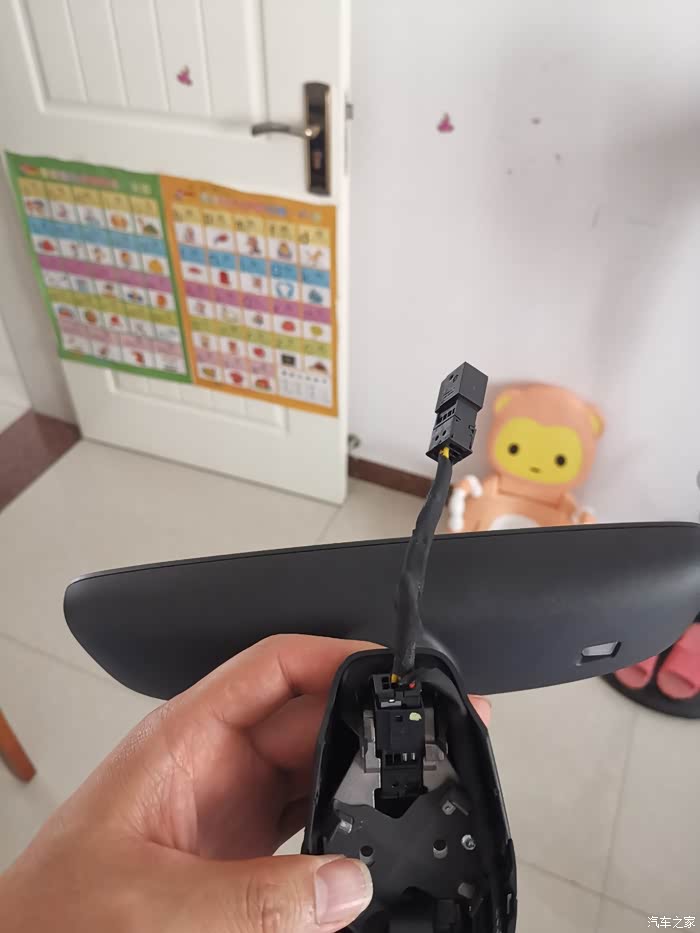

取电方法:acc 借电自动防眩目端子1号 常电借电雨感端子1号 地线接自动防眩目端子2号

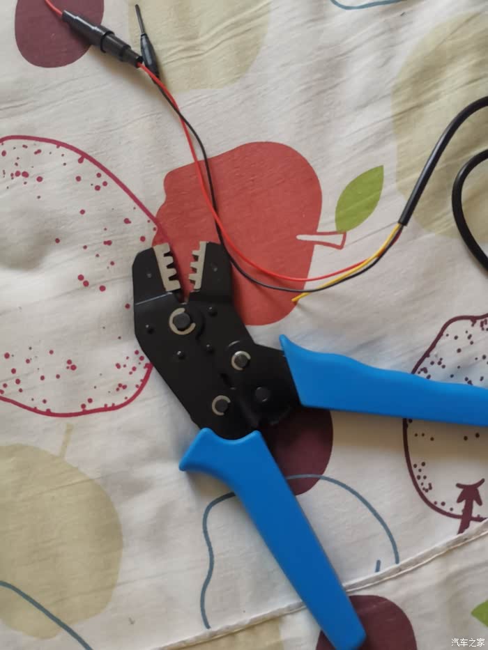

所需工具:压线钳一把 8p自动防眩目插头一对带端子 3p雨感插头一对带端子 绒布胶带一卷
免破线插头制作做方法:
1、剪断记录仪原线 分出红 黄 黑 三线分别为acc 常电 地线 (各品牌参考说明书)

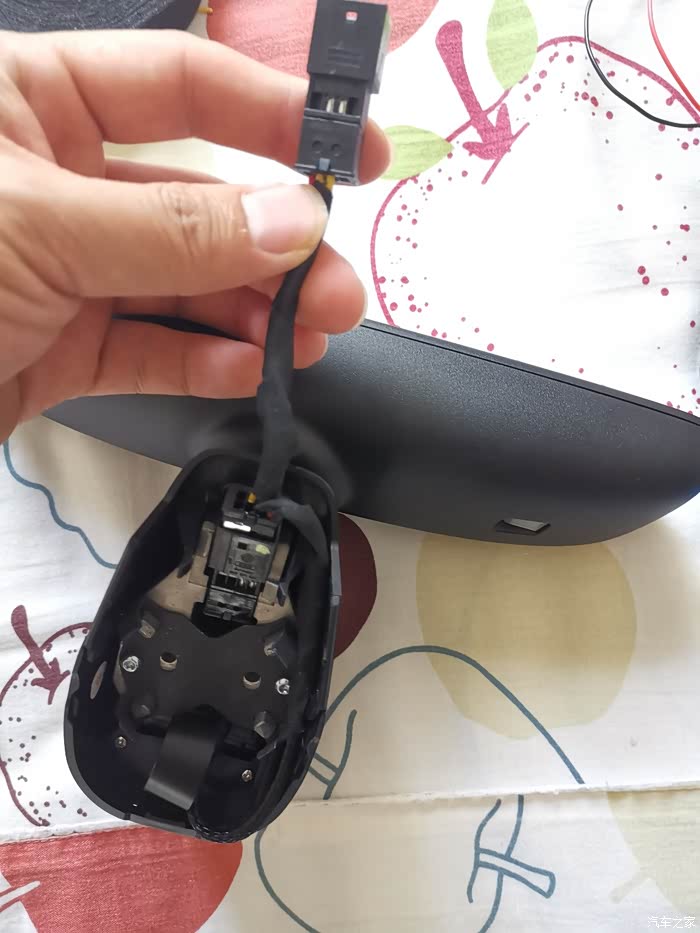

2、acc 地线 分别用压线钳一分二做免破线端子 与原车防眩目链接

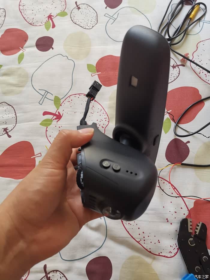

3、记录仪常电做一分二端子 退掉原车雨感插头1号端子插在新购入的3p端子上对号插 记录仪一分二一端插在原车雨感1号端子上 各各插头对接 搞定 …
就是这么简单 看下成品图吧 还有工具 电子
压线钳
此图实验阶段 少了常电插头 仅供参考

插头某宝有售 搜大众奥迪8p防眩目缠头 3p雨感 其实1p的都行 因为只连一个端口
