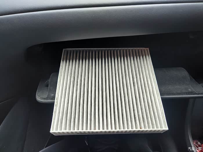

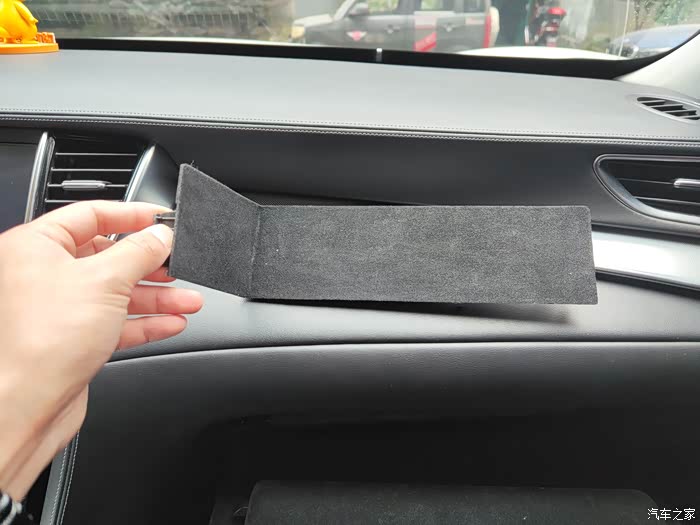

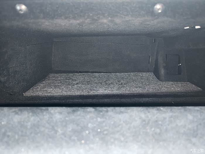

下面我就来分享一下我自己更换QX50空调,空气滤芯的方法和技巧。首先是空调滤芯,空调滤芯主要是过滤灰尘等杂物,避免杂物随着空调出风口吹进车里来,如果车辆长时间行驶在灰尘较大的地方的话可以换勤一点来保持车内的干净程度。空调滤芯在车内副驾前面的手套箱内,打开手套箱会看到一个黑色长方形的盖板,我们用卡片之类的之类的东西撬一下边缘就可以把盖板取下来,打开黑色的盖板里面还有一个白色的滤芯盒的盖板,此时需要注意要轻一点掰开卡扣,避免用力过度把卡扣弄断了就麻烦了,取下这个白色的盖子就可以把空调滤芯拿出来了,更换新滤芯的时候要注意滤芯的正反方向,滤芯上面会标记,按箭头方向放进去就可以了。

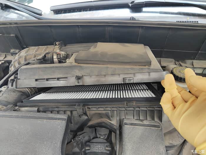

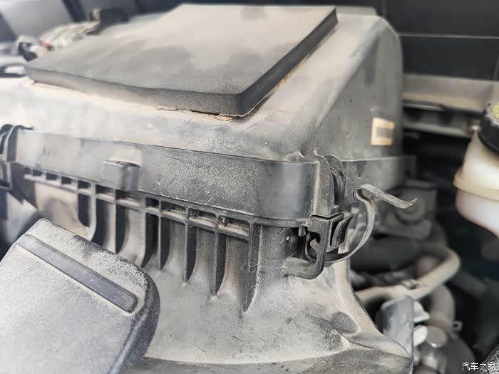

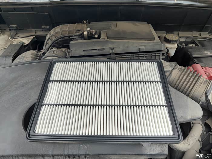

然后是空气滤芯,空气滤芯相当于发动机的口罩,也是过滤一些灰尘杂物,避免发动机进气的时候吸进去导致故障。空气滤芯在机舱里面,首先打开引擎盖,滤芯盒在发动机的右边,掰开三个卡扣就可以取出滤芯来更换了,安装的时候也要注意安装方向,反正我觉得更换空气滤芯比空调滤芯简单一些,两个的更换方法都不算难,有一点动手就可以。
