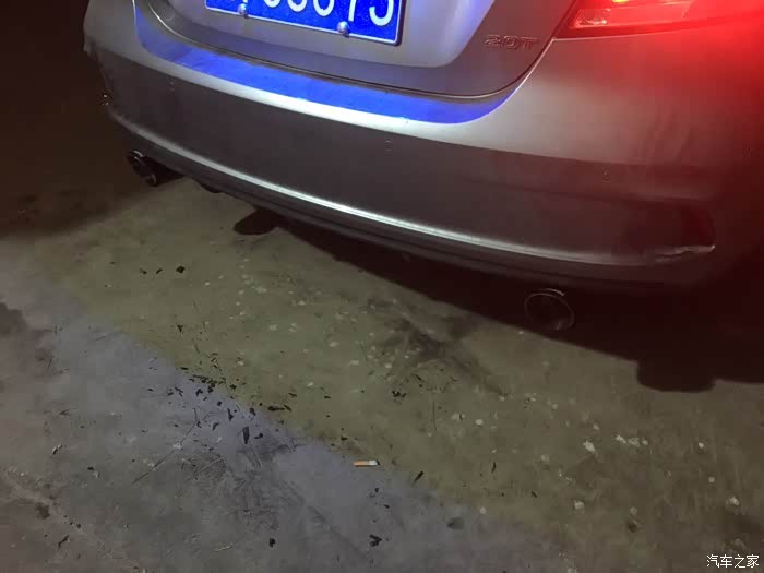

自己动手改的双出、有喜欢的老铁参照一下!!
一直想改双出来着,奈何一直也没有后唇!!

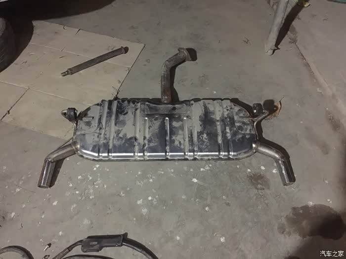

后来终于按耐不住了,淘了对尾喉!!动之前也大概确认了一下尺寸!!应该没有问题!尾喉回来当晚就直接开搞了,累成狗

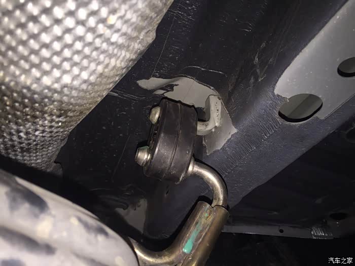

其中过程的话就不一一叙述了!反正最麻烦就是要改原来的出气口位置,因为比较短,还向下!!还好自己动手能力强
看官们,自己感受吧

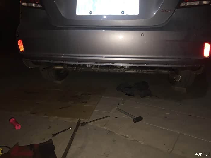

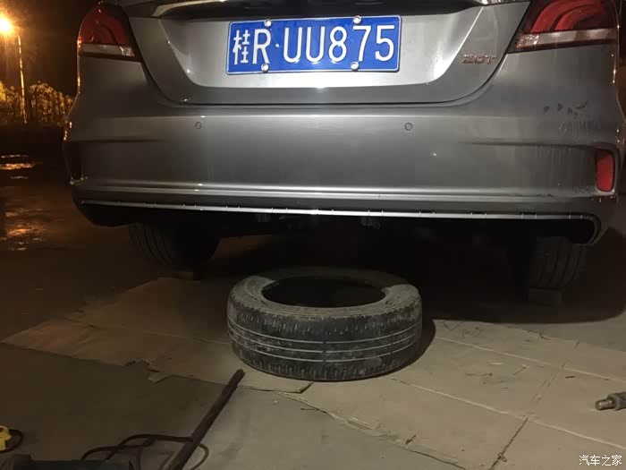

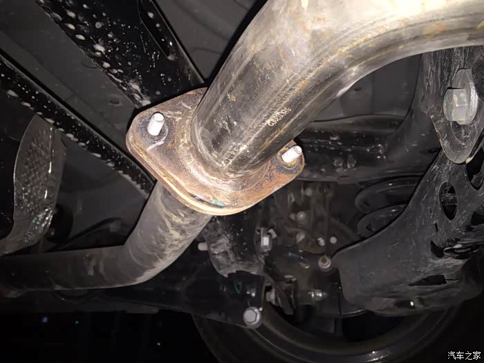

后唇差点,尾段排气拆掉!感觉后唇拆起来很更麻烦,装的时候才知道,装回去更难搞
车牌号不挡了,遇到打暗号:滴 滴滴
车牌号不挡了,遇到打暗号:滴 滴滴
尾段就两螺丝
还有连接胶,撬一下就出来了

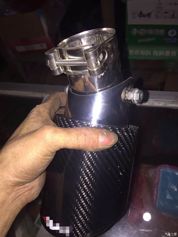

这个是已经改好,加了两段直管出来做连接尾喉,过程很艰辛
比对过没有问题之后就装车了

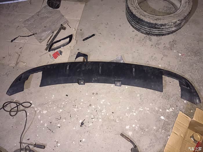

这是后唇,跟买回来的时候有点不一样!自己改动过一下
难受不难受!!!因为没有后唇,没有后唇,没有后唇!!那就自己割呗
开口位置没有做到很好,开大了!!将就吧……不趴下看!看不出来
