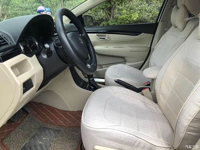

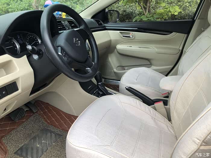

目前改了一下音频按键和折叠钥匙,当然高配的有多功能方向盘的然后新款高配的都是一键启动的
不到20000公里,油耗现在7升多,一款经济实用的车,只能这样点评了

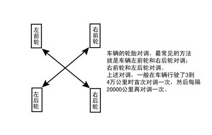

这个轮胎对调图,其实想怎么调也没有特别规定啦,看轮胎磨损程度呢
