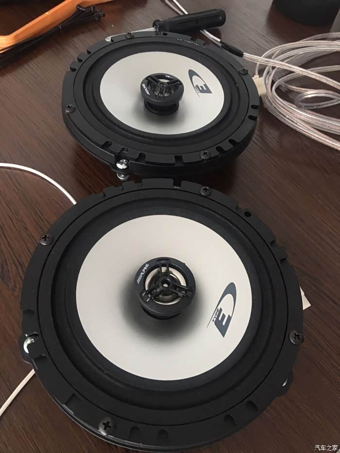

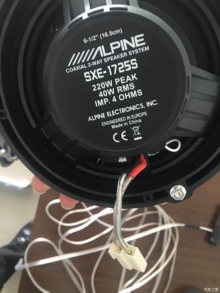

阿尔派6.5同轴
40w

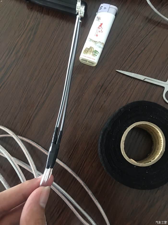

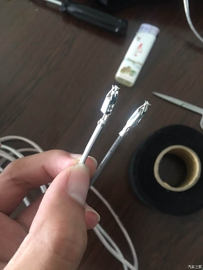

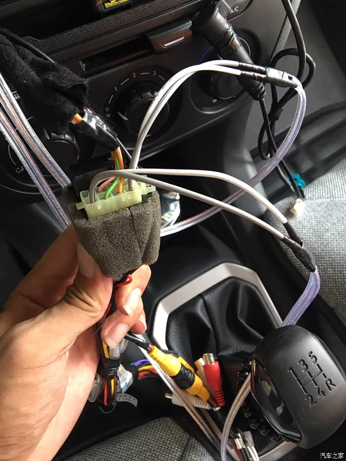

音响线和端子线接起来
准备把这个端子接原车喇叭插头预留位

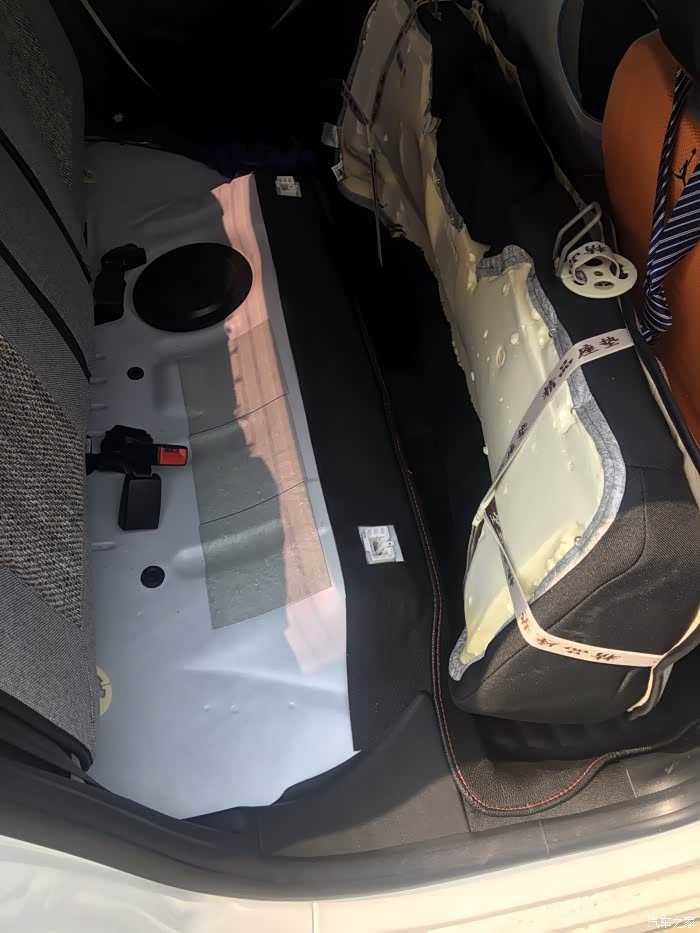

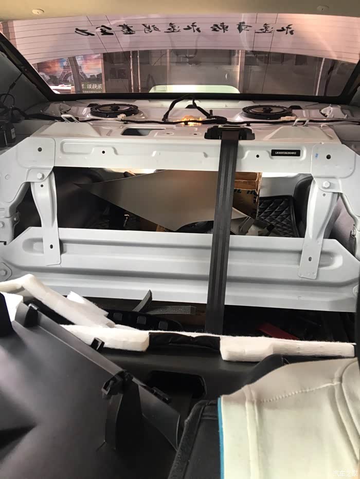

拆后座位
卡子结构,注意别掰坏了
后靠背拆下

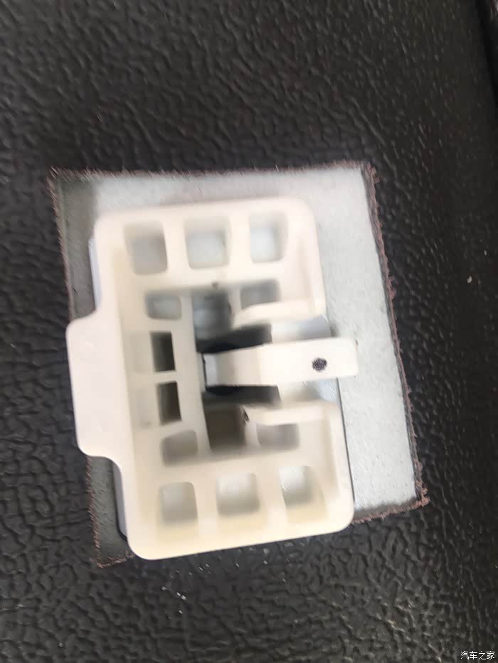

喇叭接入预留位
端子接入,注意正负极

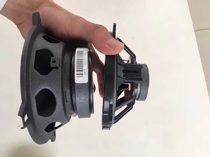

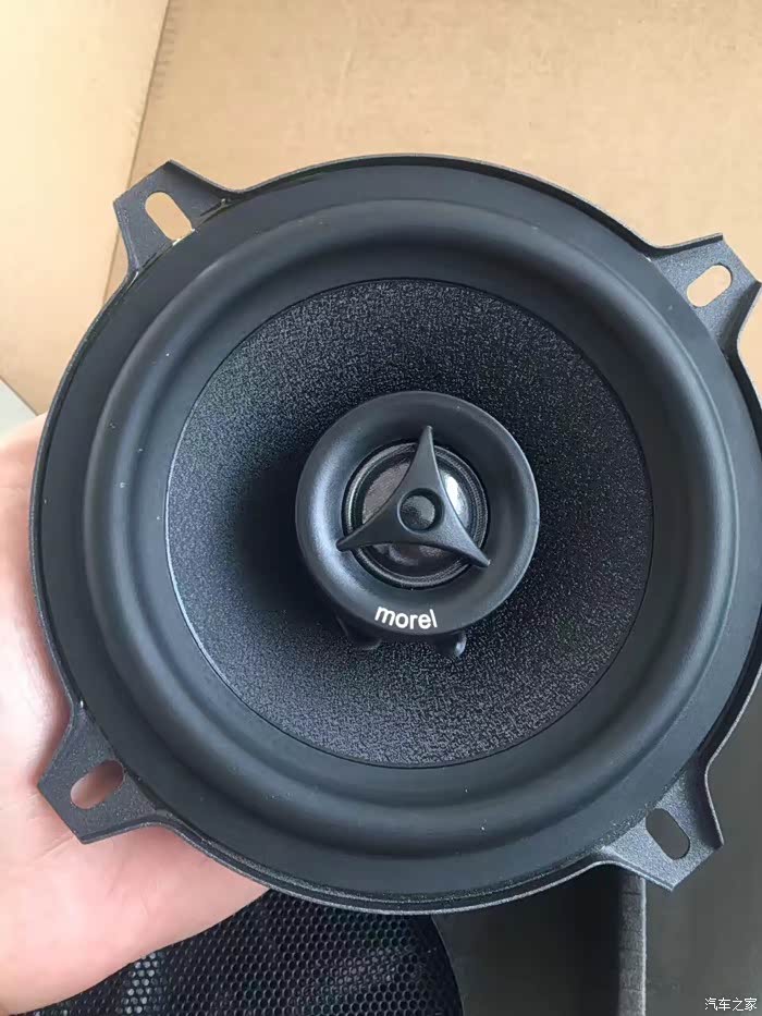

前排摩雷与原车对比
摩雷正面
