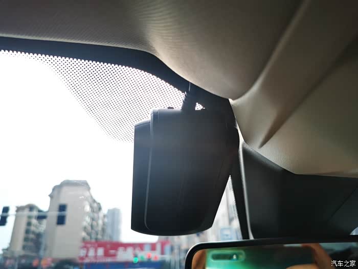

我是21款实力版 1.6的4008,提车店里面送了个行车记录仪绑在中间后视镜上,是最基本的行车记录仪,但是很不方便查看,每次查看都搞不懂,按一下,两下…最大的弊端是感觉太大了影响我看前方,特别是红绿灯,刚好很多次都挡住!于是打算换一个能解决这两个问题的就可以。

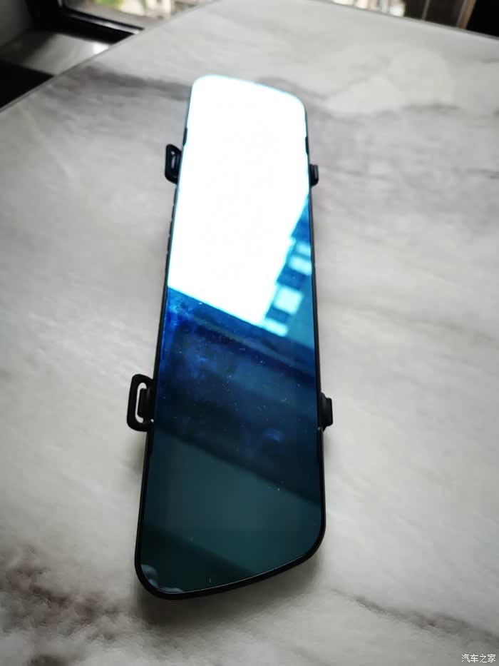

听说标致官方商城里面有个VR行车记录仪不错,于是打算就换这个VR行车记录仪试试
产品介绍

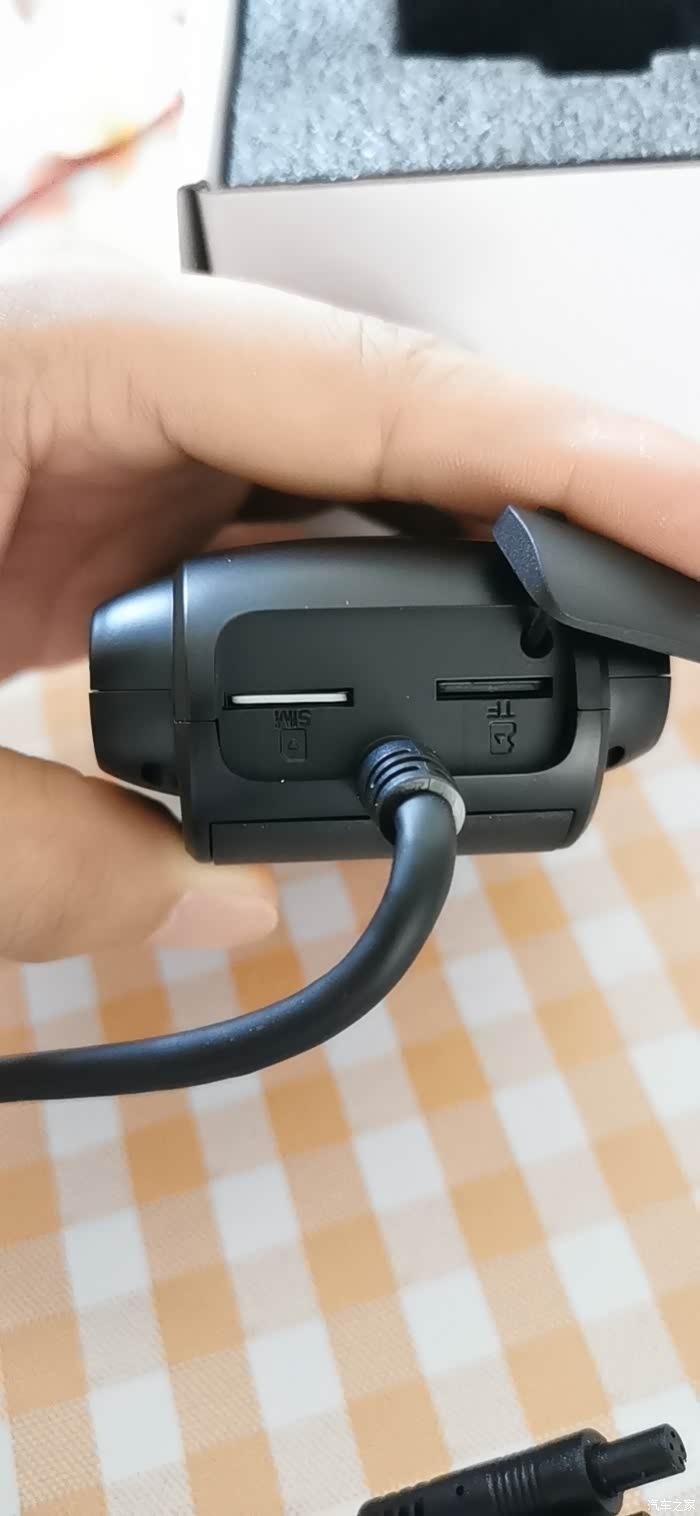

VR行车记录仪一个,我是积分兑换1万5千分,折合钱大楷也是1千多,可以用钱购买,具体多少有时候有点浮动,在于包不包安装,包安装就要贵一点,我这个不包安装。

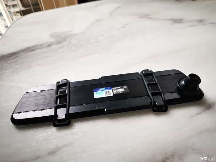

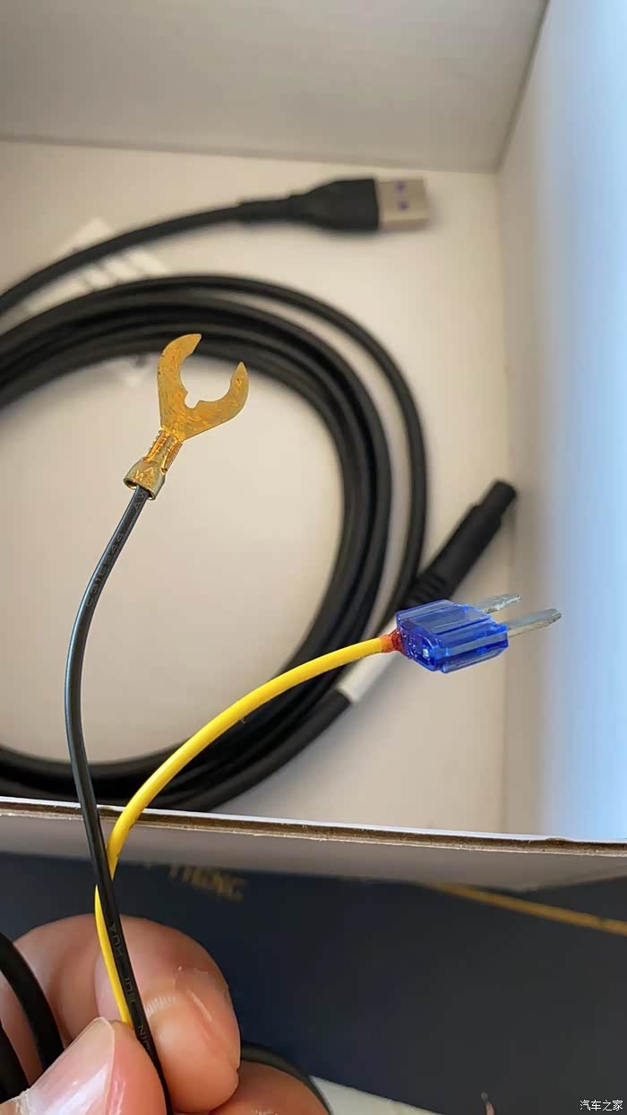

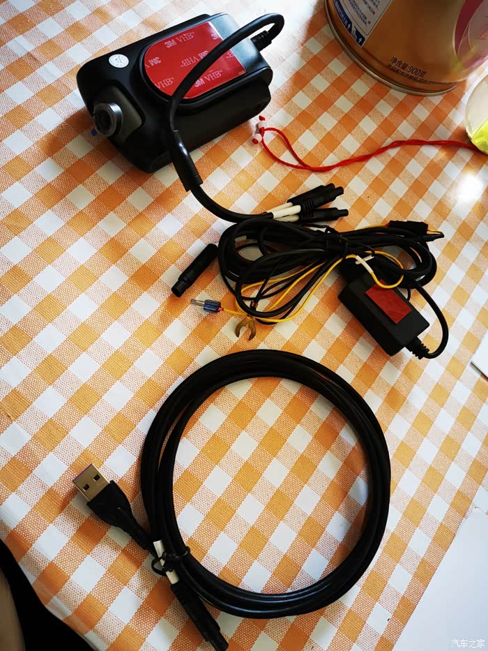

里面有摄像头一个,电源线,联网卡一张,内存开一张,说明书。
功能比较多,直接看图吧

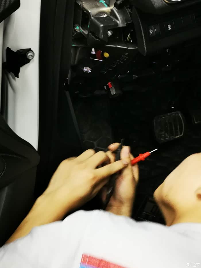

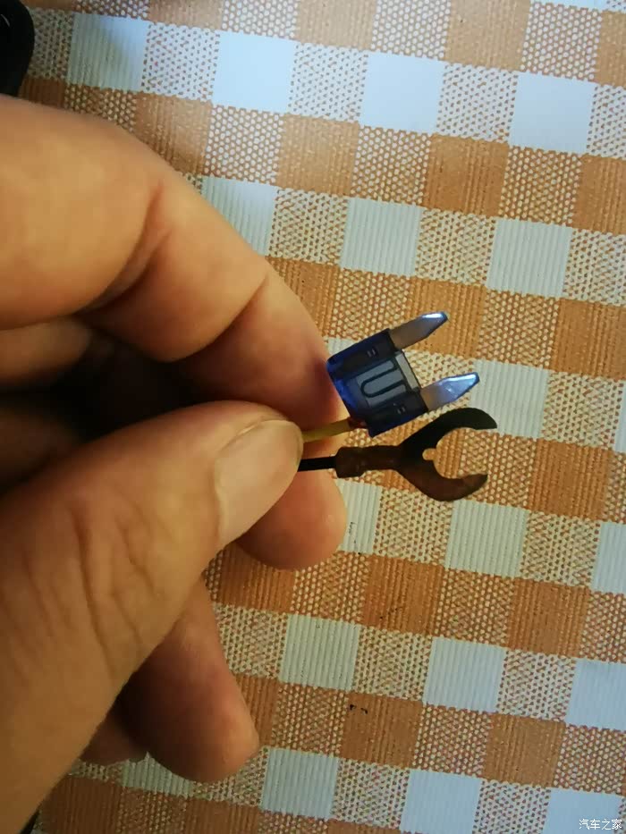

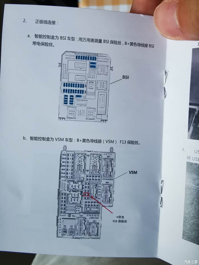

动手能力不强的建议找专业人员搞定,主要问题是这是安装要接保险丝,了解了一下,接保险丝就是为了更安全。
接保险丝一条线,接车身搭铁地线一条线,U***连接一条线,与车身相连的就三条线。
我找店里面员工帮忙安装的,店里面收费好像是100元,安装完后也有偿感谢了一下师傅。

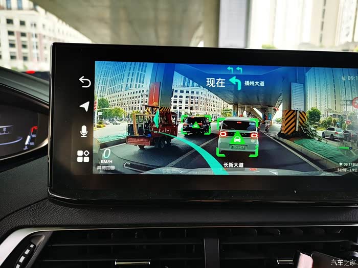

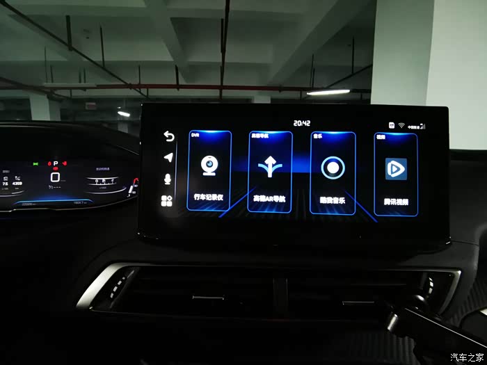

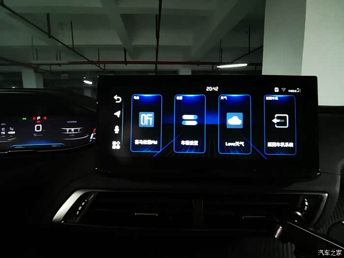

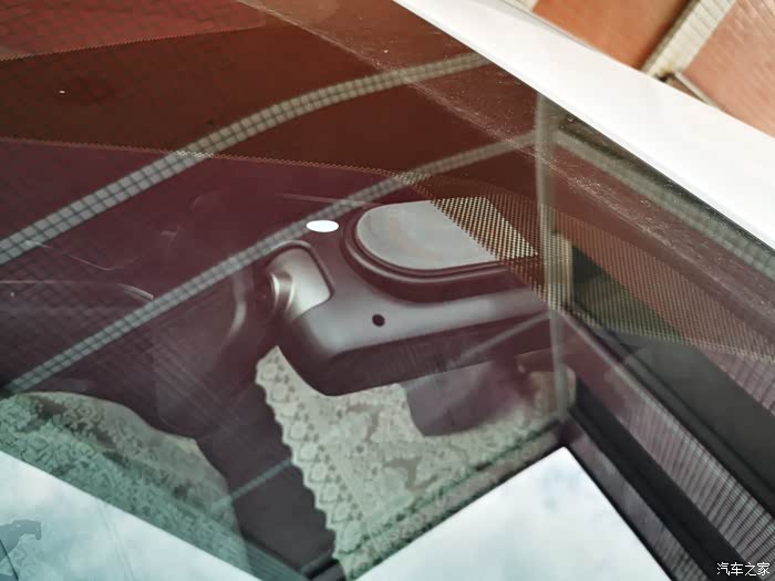

加装完后,功能体验与4008车机完美匹配,很赞,同时也解决了我的那几个问题,另外还更加有了很多新功能。要注意一点,你的车机要能有Carlife功能才可能。

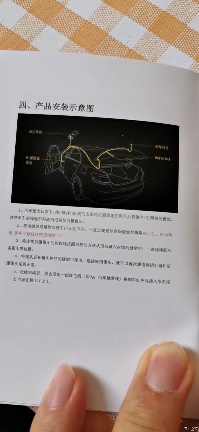

附加安装说明和朋友给的保险图,不建议自行安装,主要我是小白,不懂
