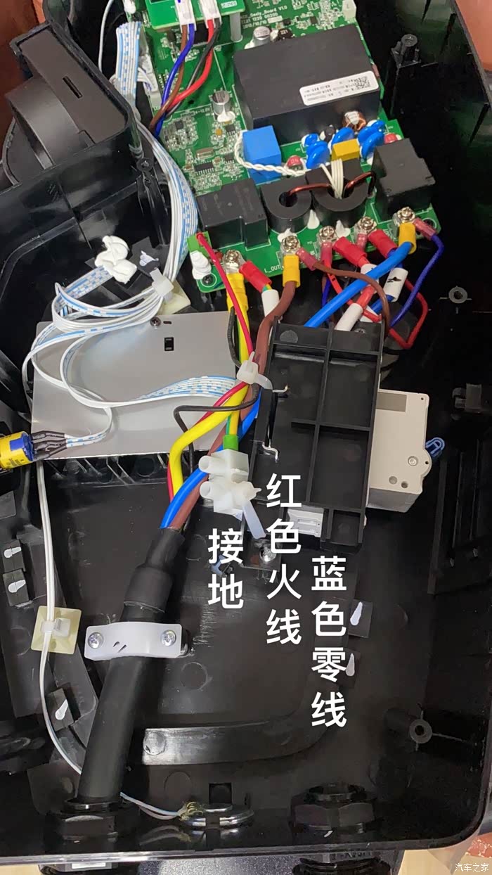

首先是充电桩的安装,随车配送的充电桩是7KW的慢充,个头比一般的充电器要大,安装也不是麻烦的事,只要胆大心细,有条件的完全可以自行安装,由于要把主机安装在室内,所以先把后盖拆开,看明白它的结构,其实就非常简单,线充都已经标好,怎么接看图就明白,看不明白的还是找安装师傅来吧。毕竟安全第一。拆开进线,把线头从室外穿入到窒内,再依次接回去就行,这样做的好处是避免了日晒雨淋,还可以把蓝牙卡直接粘贴在感应区,在火线上接一个定时器,就可以实现预约充电啦。插好充电枪,时间一到开始充电。
测试正常,听到语音响起,呼吸灯亮了,就是开始充电了。

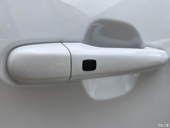

习惯了帝豪的无钥匙进入,很多场景下可以不用拿出遥控器来开车门,入手牛牛后每次都需要用钥匙开门还是很不习惯,所以,把它改成感应按键开锁,虽然没有帝豪的好用,但也算是可以接受的方案,不要掏出遥控器,按一下拉手上面的按钮就可以打开车门了,怎么样,是不是好用多了。锁车也是一样的操作,还有长按升降窗功能,呵呵
安装也不是特别麻烦,主要就是把线穿入驾驶室,新拉手完美的匹配车身。

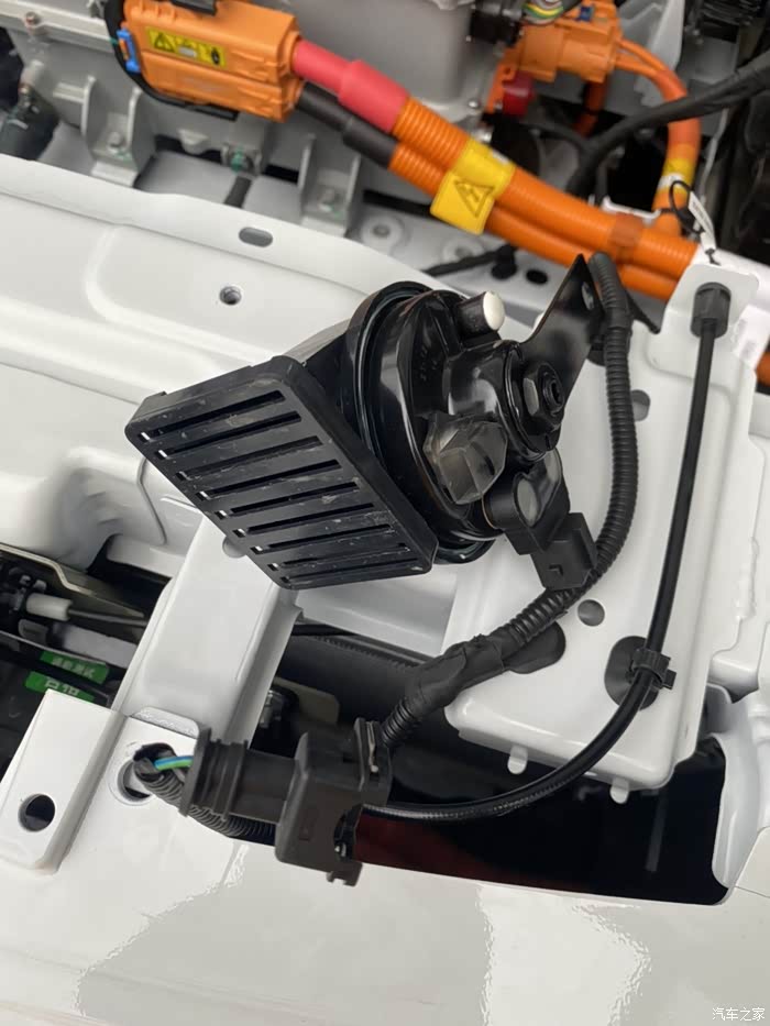

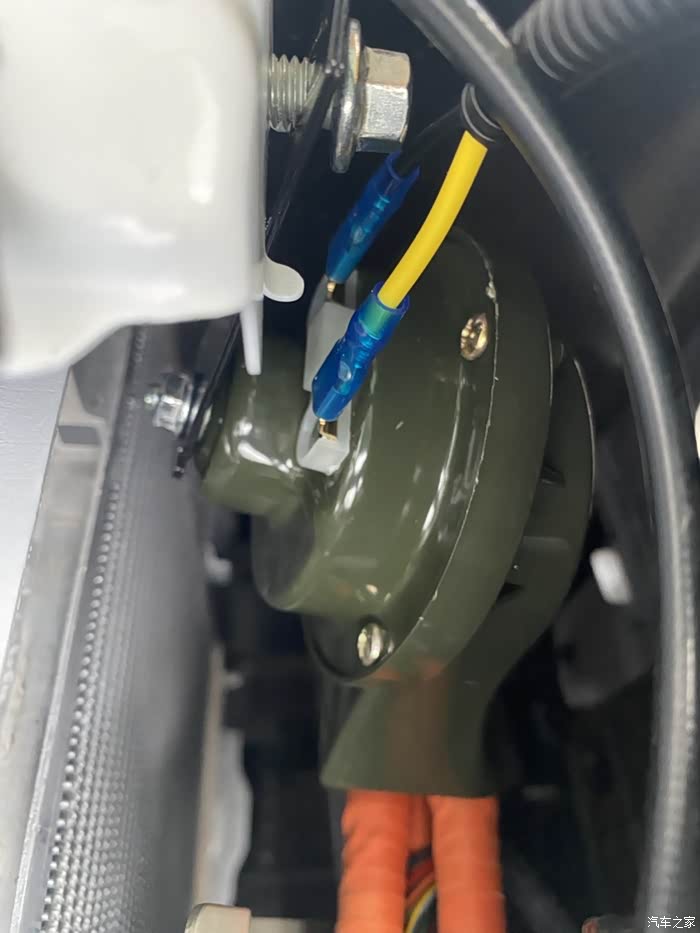

原车的喇叭就只有一个,有些时候超那些工程车,我估计人家都听不见,很不安全,买了一对蜗牛喇叭换上,这下好了,锁车的时候大家都听见啦。还好这个可以选择关闭。换喇叭比较简单,会拆就会装,因为原车只有一个安装位,需要在另一边找一个位置安装。
换上以后,用一分二的转换线接上另外一边的喇叭,高低音效果一流。

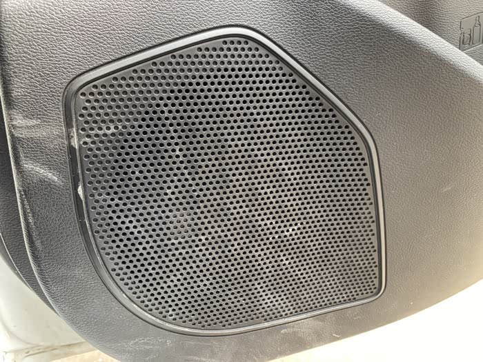

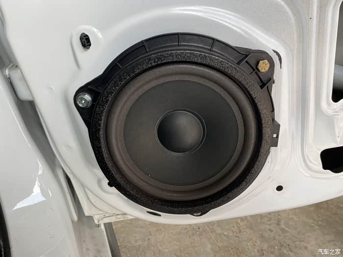

坚强牛只有前排两只扬声器,坐在后排基本听不到啥效果,出于成本和效果的平衡考虑,在后排车门直接安装两个吉利的扬声器,费用不高,效果还能接受,毕竟,我不是发烧友。
吉利的喇叭基本都能装上,装喇叭容易,就是穿线是个技术活,有一般动手能力的可以偿试一下,

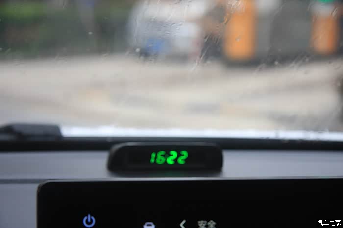

加了一个时钟,有些场景下,车上是看不到时间的,其他时候能看到的,也是很细小的,看不清楚。

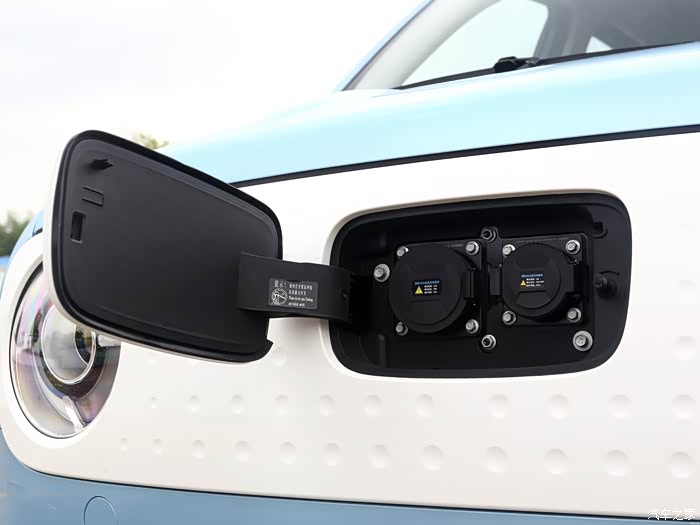

原来开ORA的时候,这个充电口防尘罩是开门式的,非常方便,如果能改成这样,也是很好的,现在牛牛用一根橡皮连着,太廉价了。

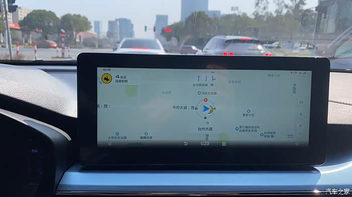

从其他车上移植了一个车机测试,有些功能需要完善,导航是百度的。很不错。
喇叭线最后插到车机背面中间的插头两端。其实只要会拆,就很简单。

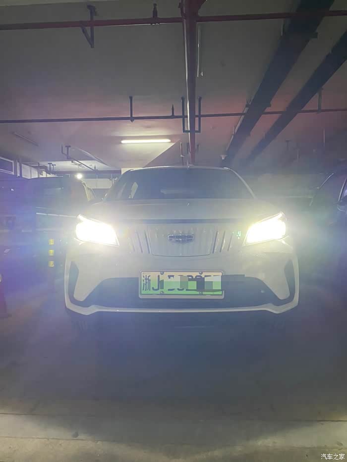

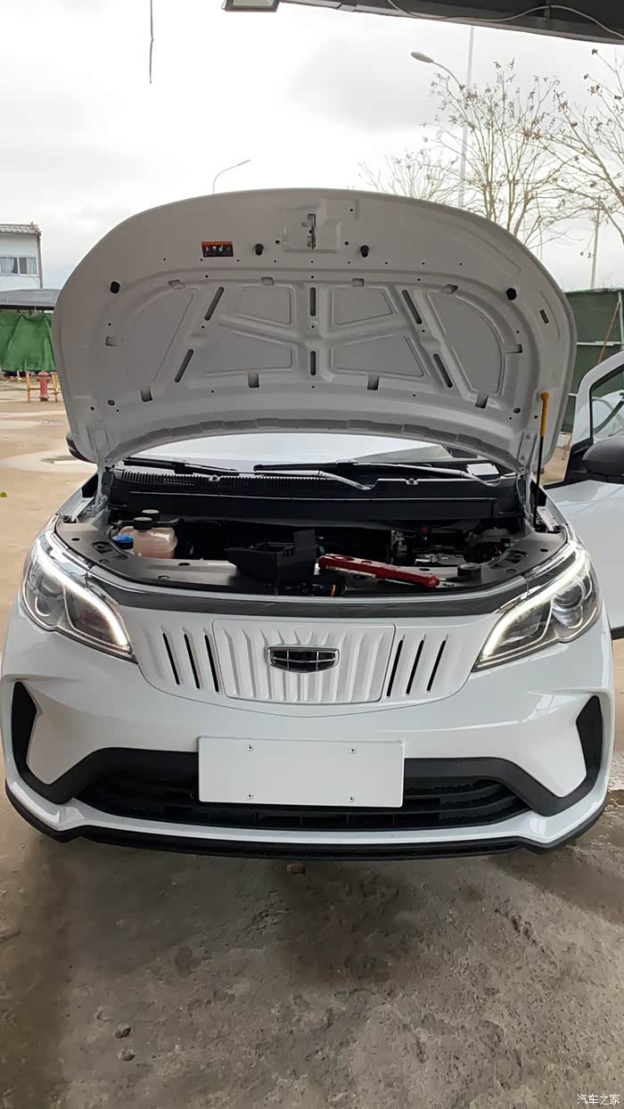

原车卤素灯也是吉利的标配之一,远近光都是使用的H7型号,换上4个LED灯泡,就是高级配置的LED大灯了,
亮度提升,功耗下降,电车嘛,能省就省,效果还不错,价格也不贵,肯定在大家都能接受的范围内。
总结一下LED的改装经历:拆下容易按回去难,主要原因是看不见,全靠手摸,当然,如果把大灯拆下来安装那是非常简单的事了,前提是得把保险杠拆下来,

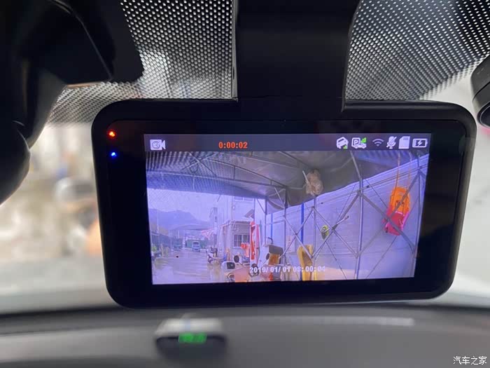

现在,要找一台没有行车记录仪的车,犹如大海捞针一般,既然这个是刚需,主机厂却很少有标配的,很奇怪的事

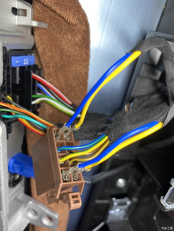

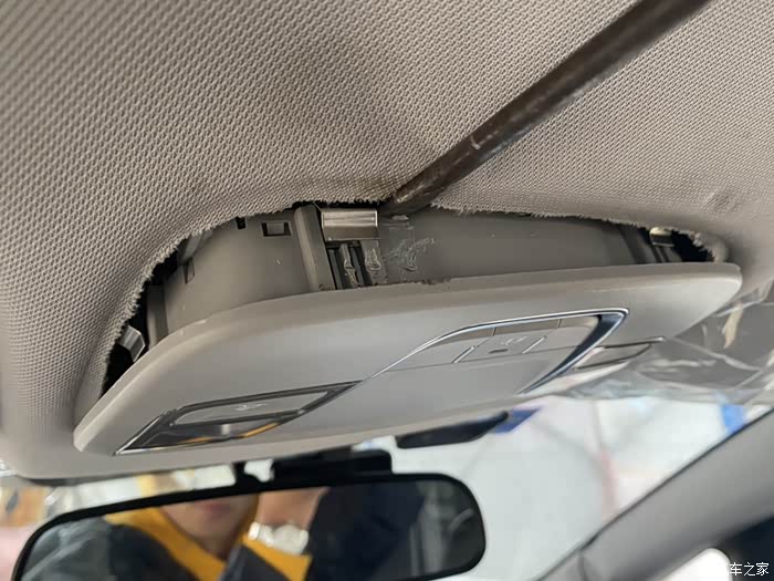

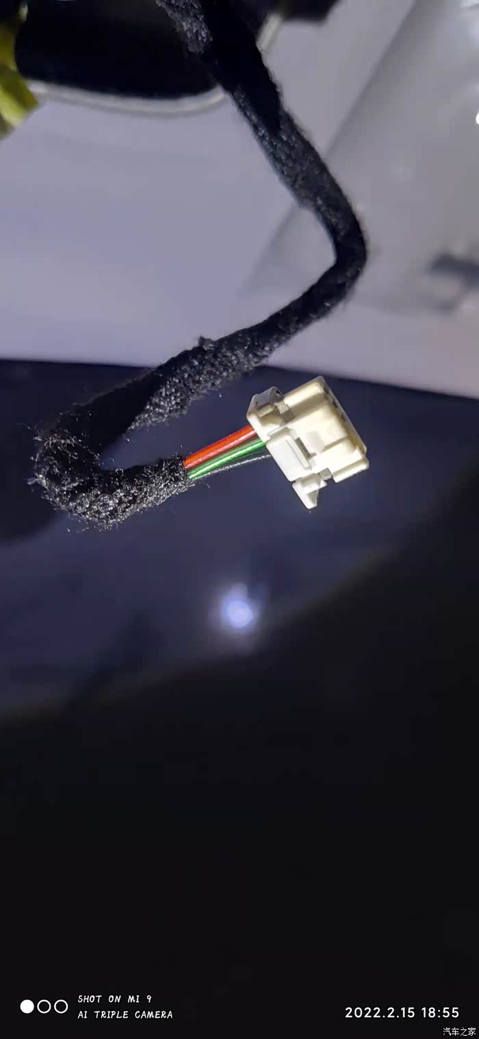

行车记录仪取电也是八仙过海,各显神通,有从保险丝的,有从点烟器的,有从OBD的,最简单的是从顶灯处取电,就是拆下顶灯是个麻烦,下面这个图希望对大家有所帮助。
预留的插头,最好用万用表量一下每根线,免得接错。

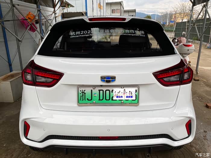

现在的车型出于成本考虑,慢慢的都取消了尾标使用字标了,个人不喜欢,所以,就这样了,也买了跟前网标一样的,但是弧度实在不匹配,最后还是用了远景X3的尾标。个人喜好。

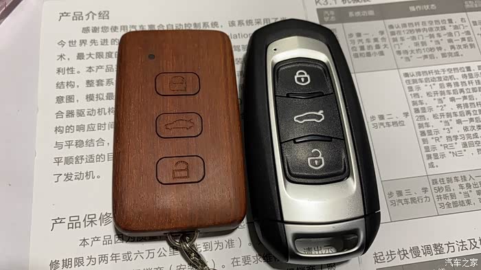

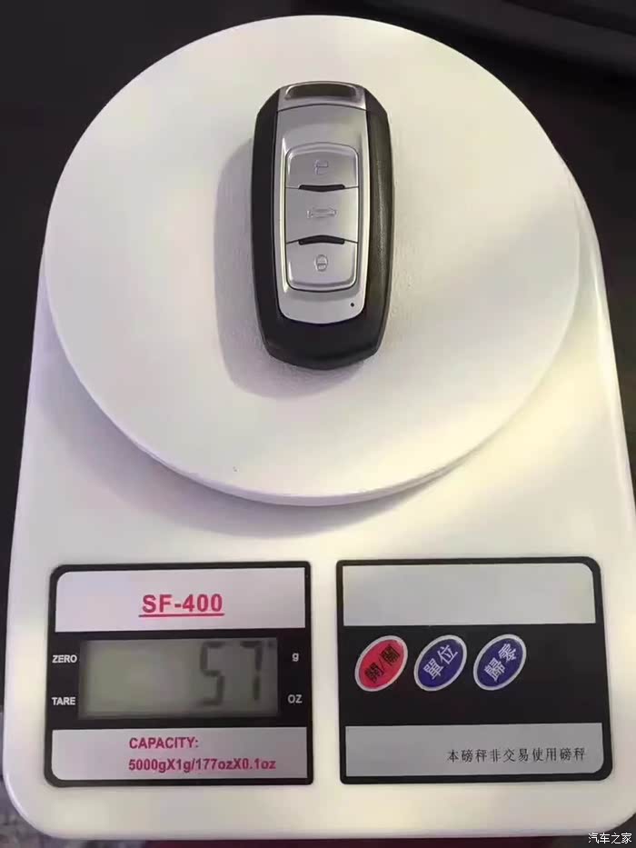

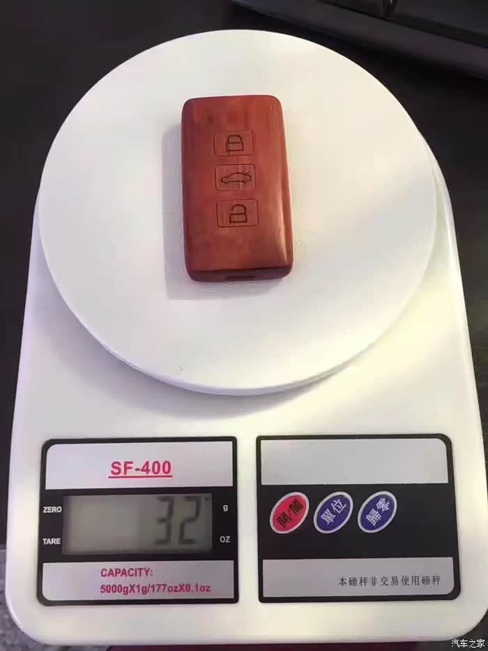

想像一下大夏天的时候,钥匙揣兜里是不是很重,之前帝豪的钥匙就是这样改的,现在也一样。
这个是帝豪的钥匙,牛牛的也差不多
瘦身成功,呵呵。

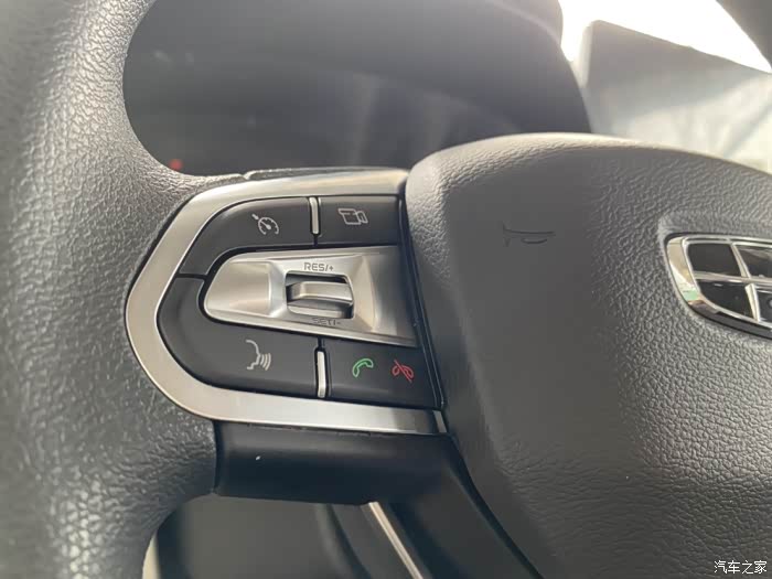

高配牛牛才有的定速功能,安装相对简单,使用场景也比较多,很多车友说牛牛限速了用不到定速,其实在某些高架和一级公路,限速80的时候用起来特别好。

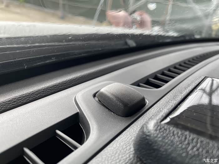

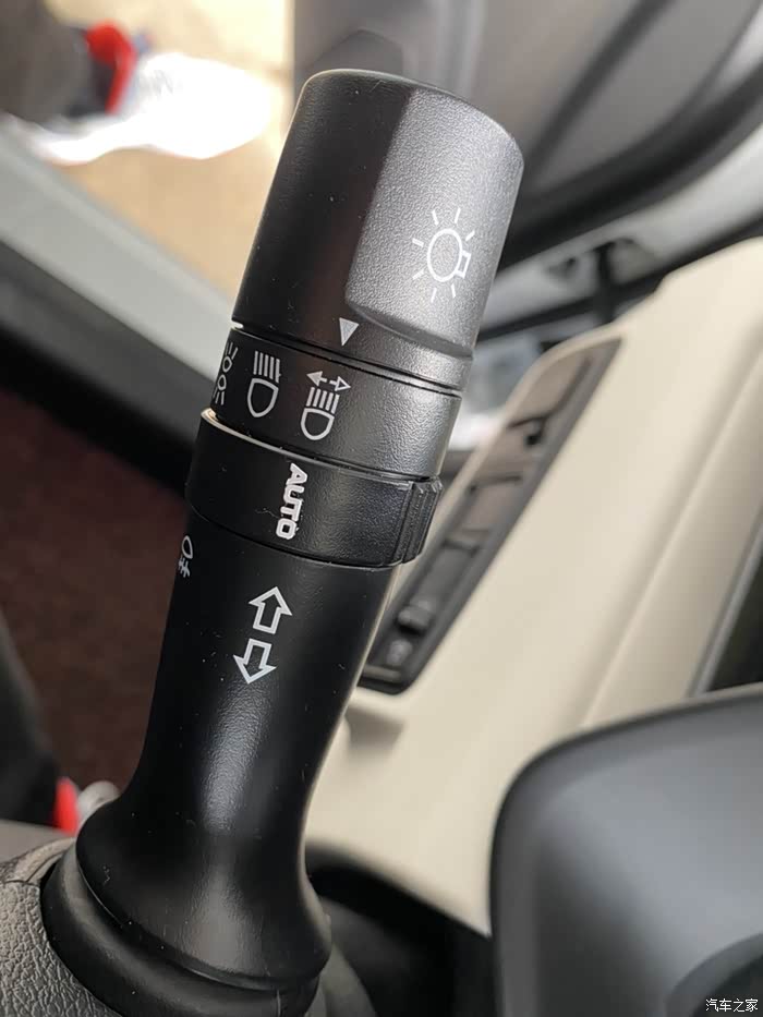

高配牛牛的自动头灯,进入隧道,车库,光线变暗时自动打开大灯,还是挺实用的一个功能,帝豪是标配,所以这个功能也要加上。
组合开关加上了AUTO档,就一直在这个档了,不用换来换去。
