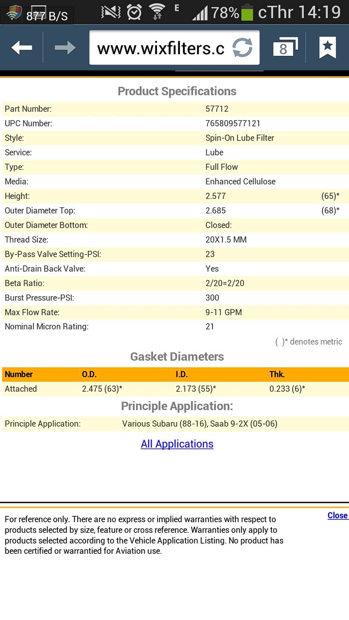

更新一下多谢各位车友提醒,找到大概类似的机滤
wix 57055,57712,57712xp三个可能比较合适,57055是官网推荐但是27psi的,后面两个是23psi的,口径都是m20,1.5的,可以后续跟踪一下了
增加了57712的参数,
目前整理了和新森2.5有关的机滤参数,具体不做推荐,各位自行选择。我开始跟踪57712了
57712的官网参数
