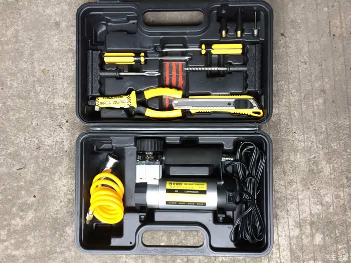

外面的包装都还在,打开包装。

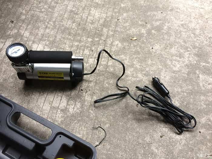

开箱展示,工具挺齐全的,但是关键的工具还是这个打气泵。没有这个核心的充气泵,其它都是虾扯蛋。
优利特充气泵——动态使用测评

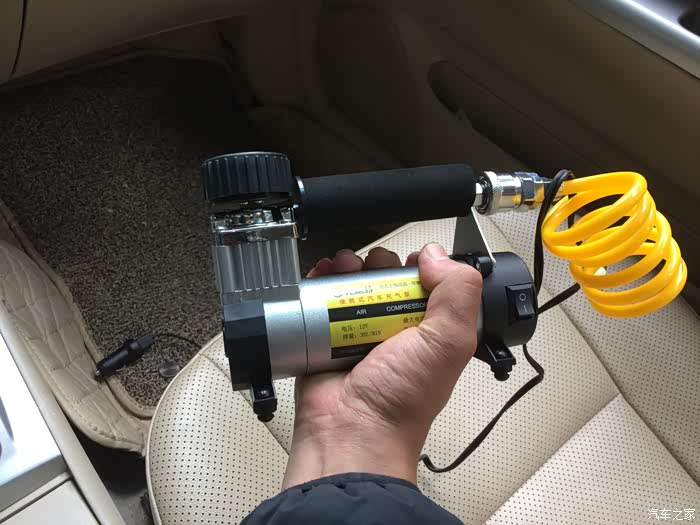

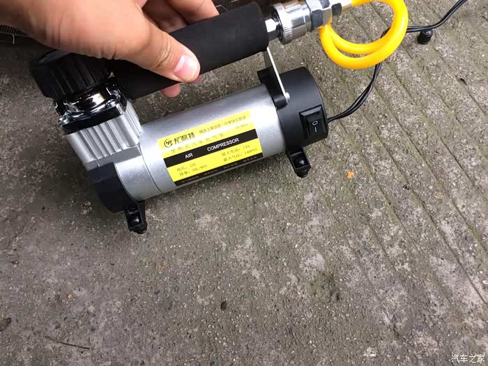

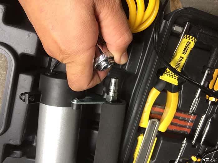

一边的插头是连接点烟器的。

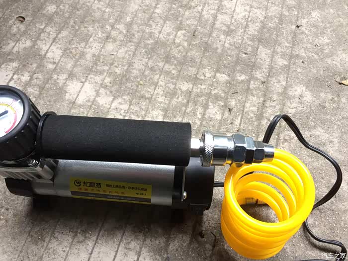

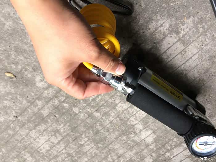

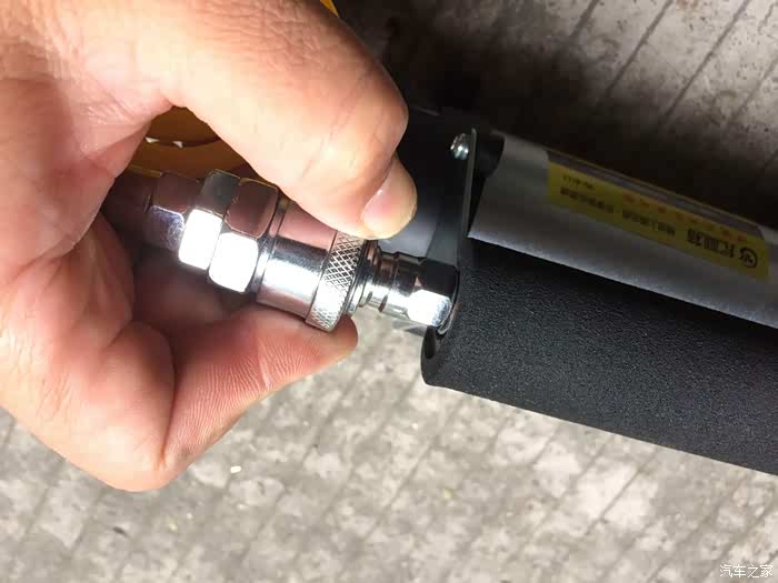

气管采用的快插的机构设计。
只需要把外面的圆环向后拉后插入。
气管连接固定好以后的状态。

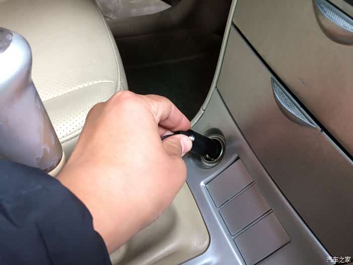

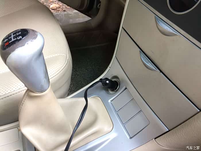

这里准备连接点烟器。
将电源插入车载点烟器的接口。

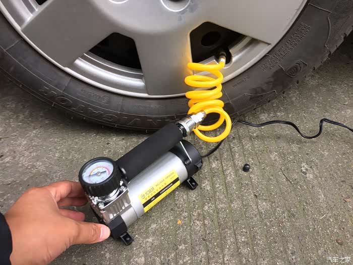

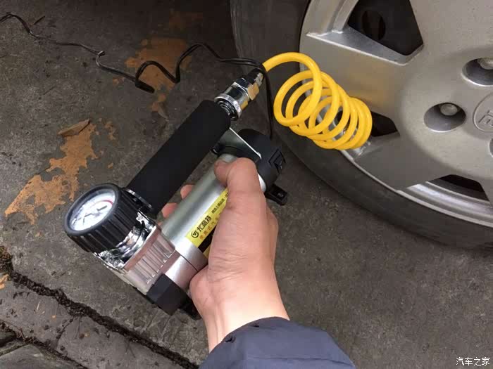

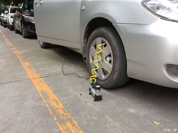

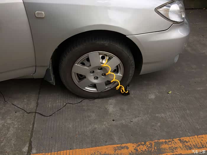

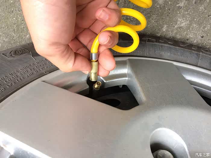

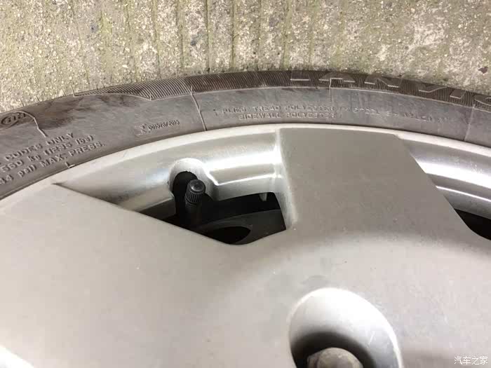

就位以后,再连接需要充气轮胎的气嘴。
取下气嘴上的螺帽。

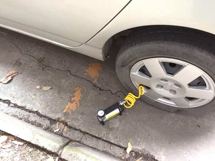

将气管的接头接上。
连接好以后,确认检查没有漏气。

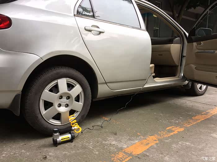

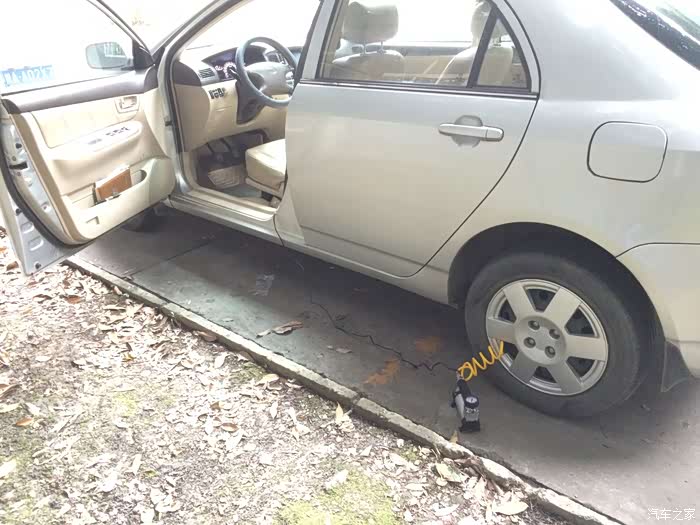

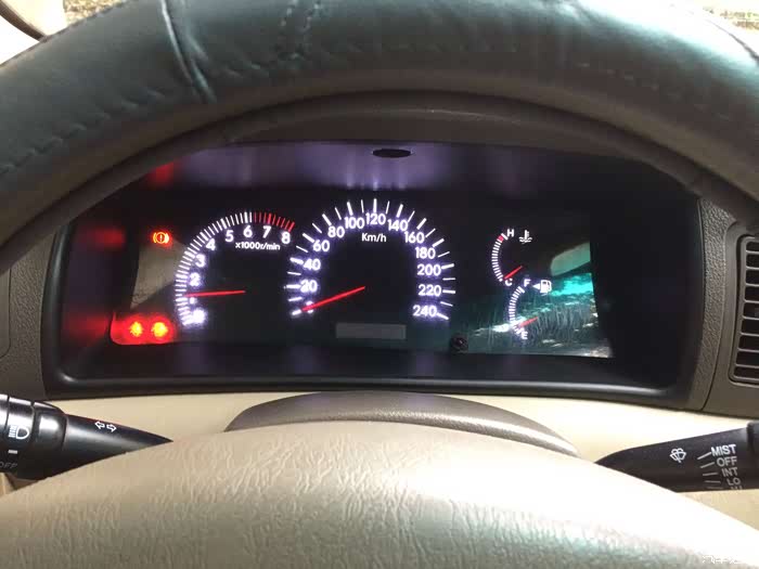

这充气泵属于较大功率的,所以我还是把汽车启动起来充电,以免造成汽车电瓶处于亏电的状态。

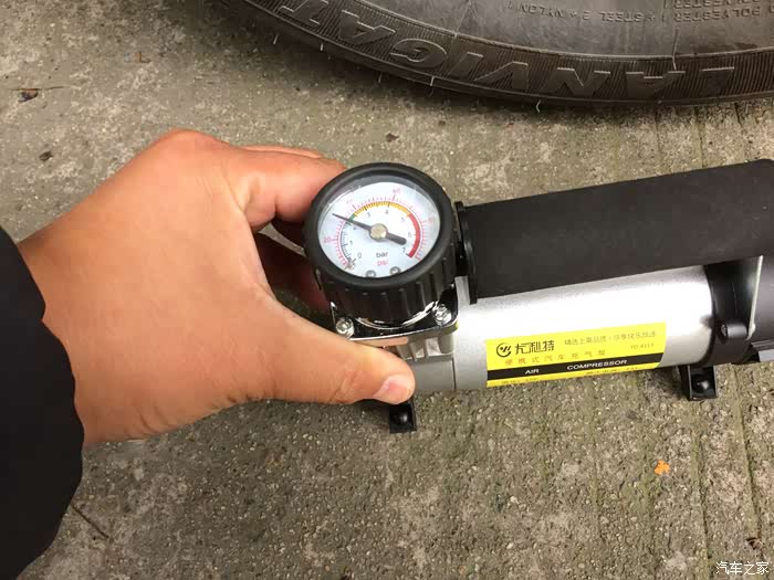

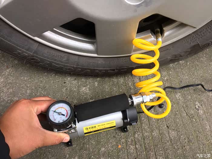

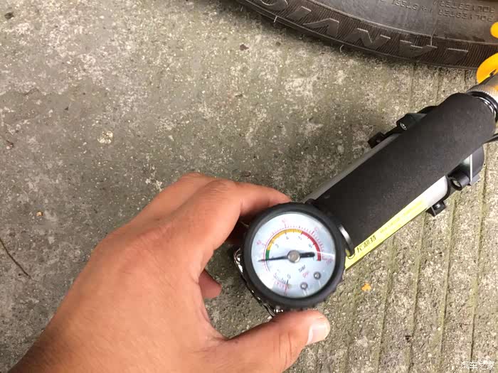

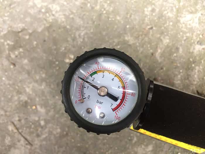

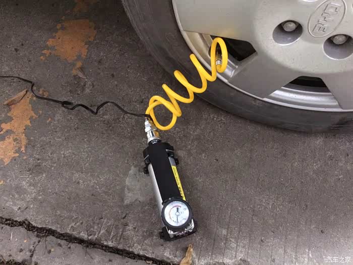

这个是轮胎的初始数值,没有在绿色的范围内,应该是亏气的状态。

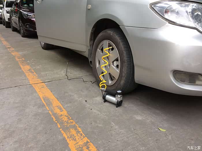

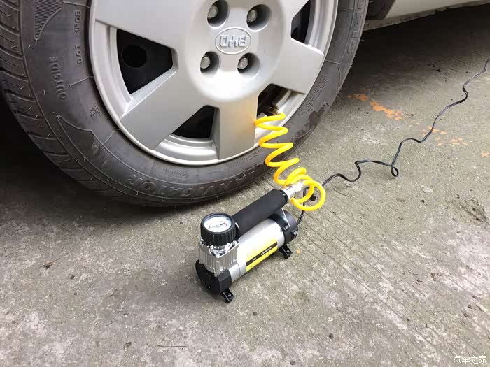

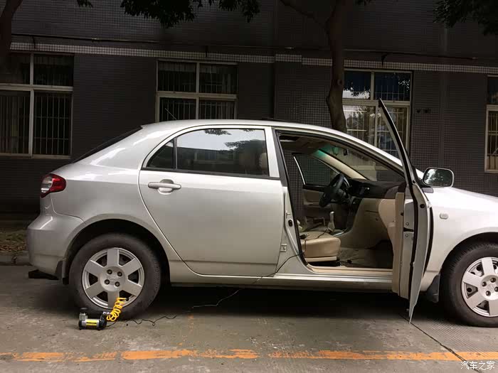

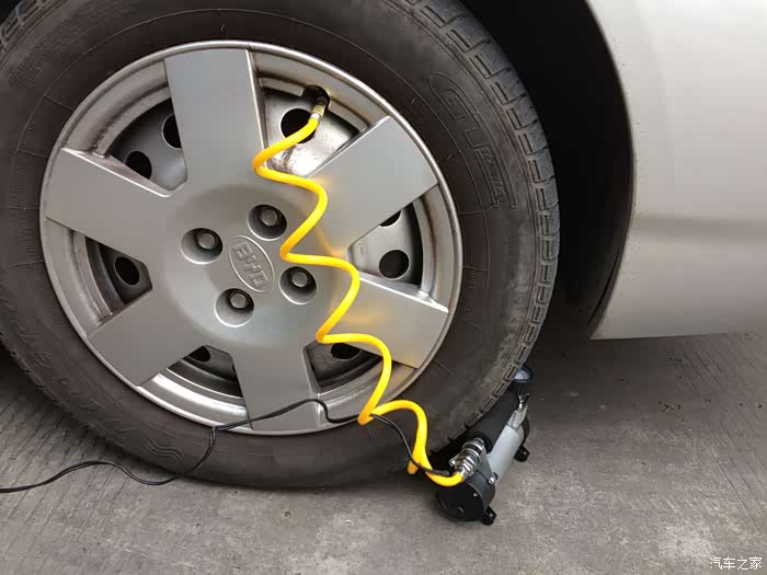

开动电源后,充气泵在工作的同时,有噪音也伴随着震动和移动,不停的跳舞。噪音还是能接受的。
车辆处于启动状态。
经过2分钟左右,数值已经进入到绿色范围内。

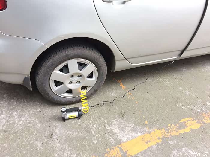

差不多,充气完毕。
开始下一个轮胎,在重新接入的时候,没有能正常启动,也不知道是什么原因。我把气嘴拔下后,在充气状态接入的。

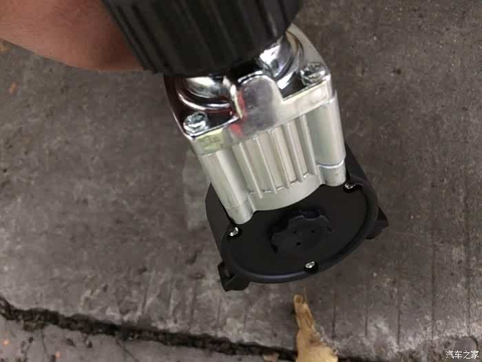

这里有点发烫,所以最好还是让他休息下再工作。连续工作应该不好。
下面也有热量。

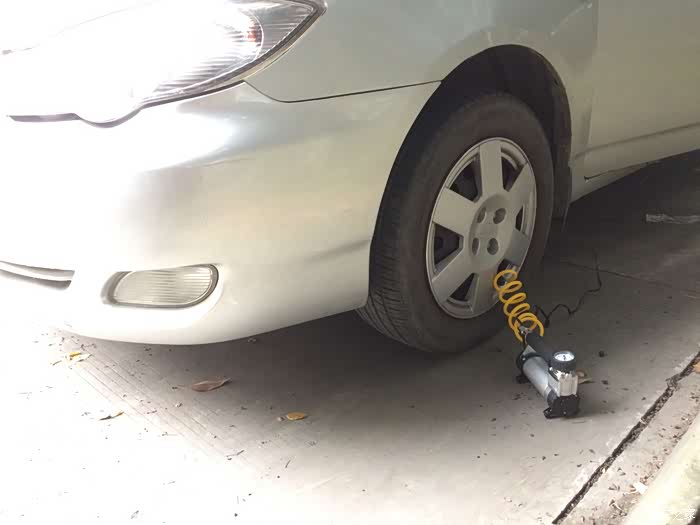

连续冲完四个轮胎
下面图片记录了轮胎跳动的轨迹,不懂的抖动,像小狗一样朝车底钻。
最后发现这里有点温度。
拆卸下气管。
点烟器的地方是最烫的。

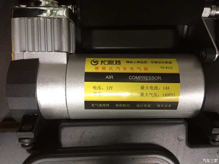

作为平时备用家庭或者应急的充气工具还是不错的。工作的时候最大电流是14A,一般点烟器的保险是15A。所以可能会有烧保险的情况。
