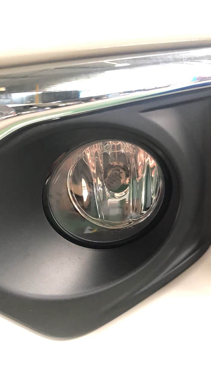

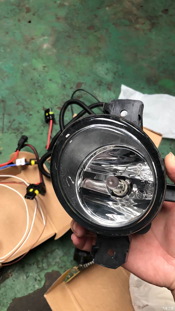

原车的卤素雾灯
原车雾灯

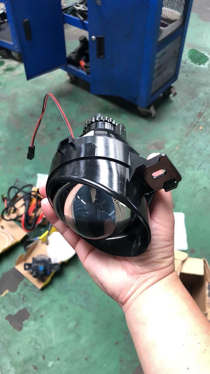

双光透镜 很大一坨

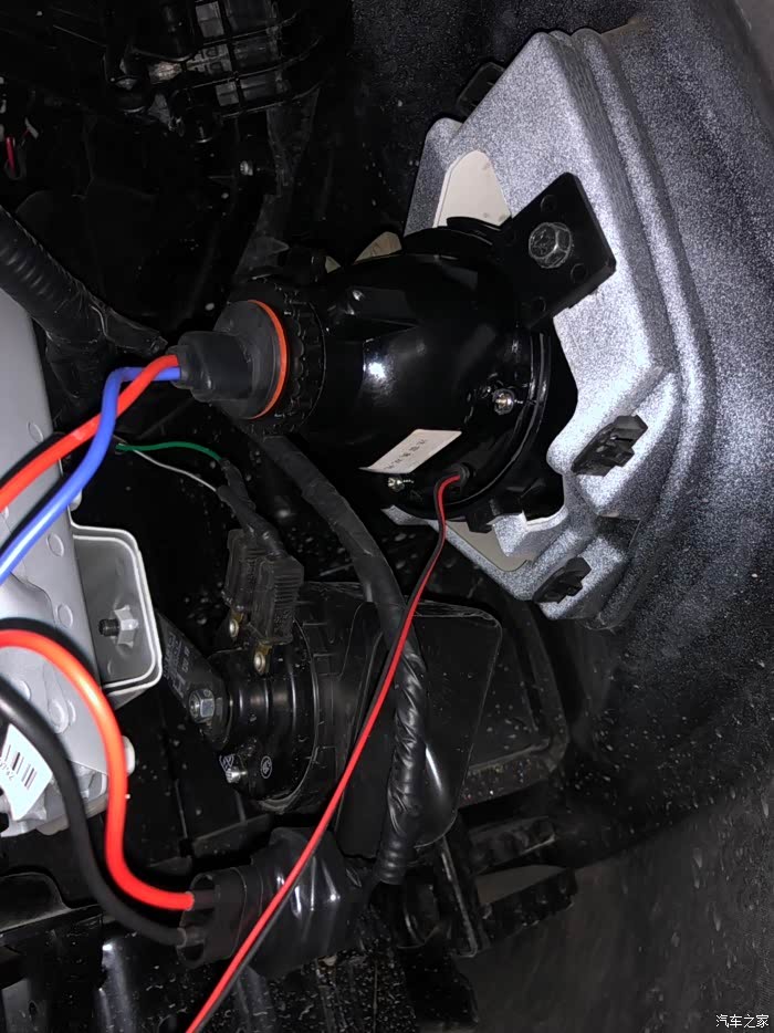

原装位安装

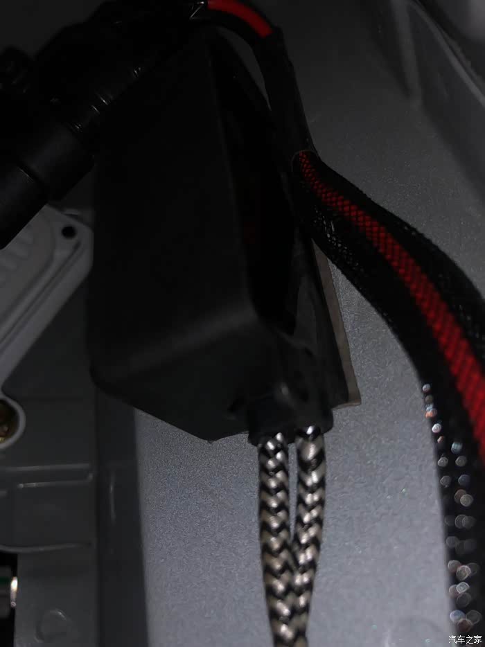

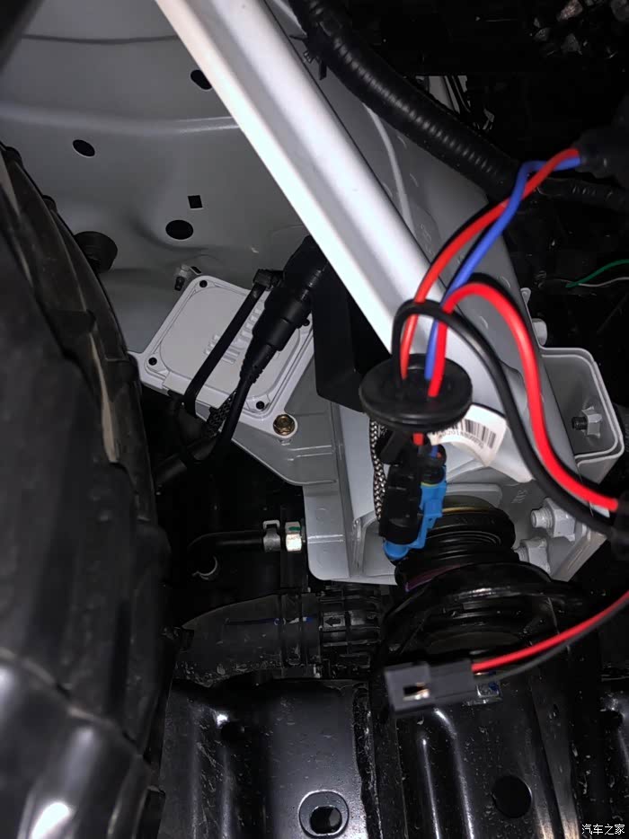

安定器一定要固定好 免得松了后有异响
整流器固定只有靠3M胶粘了 希望不要掉

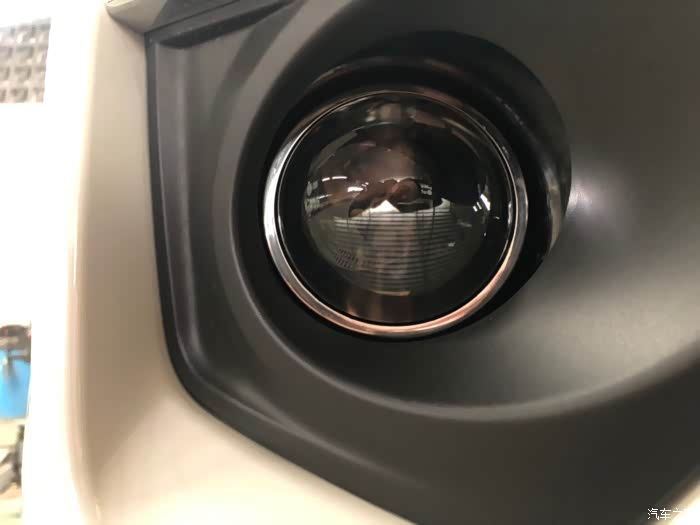

缝隙很小 不仔细看完全看不到

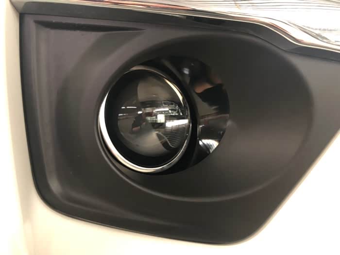

跟换后的透镜雾灯

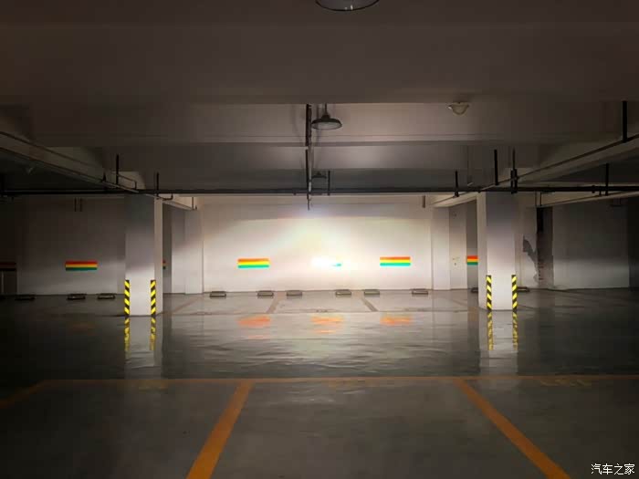

近光和雾灯一起开的效果 切线还没有调整好时拍摄的 后面调好后忘记拍摄了

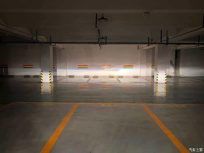

远光灯一起开的效果 实现4近4远!
