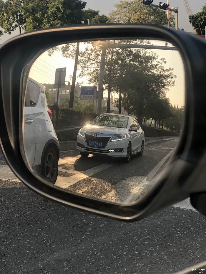

最后来张后视镜里的凌派,路上偶遇的,配上日落有点感觉就拍下了,带日行灯的派派真的不多见
