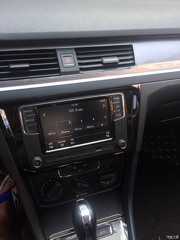

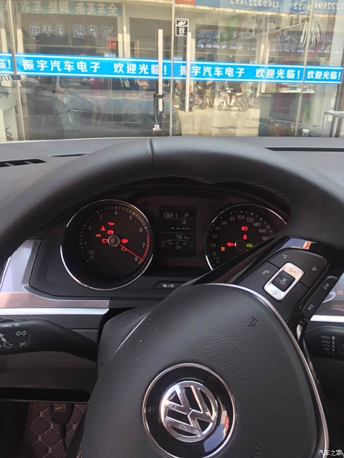

传说的运动仪表,也就这个能表针到头,为了抓拍这个可是拍了好几张照片呢

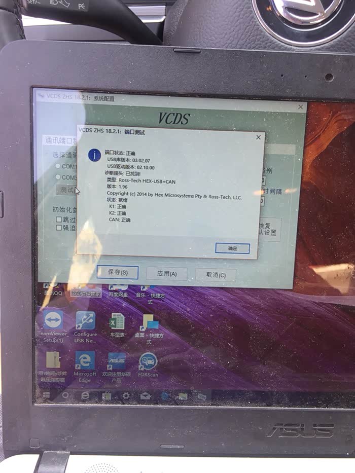

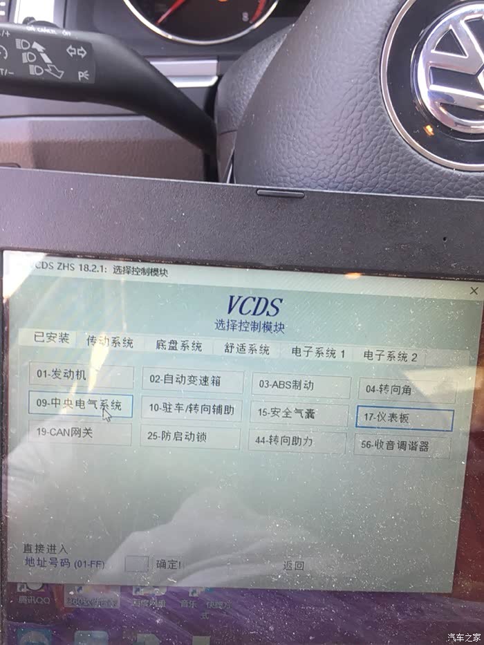

第一步,先连上5053测试,都正确点击保存

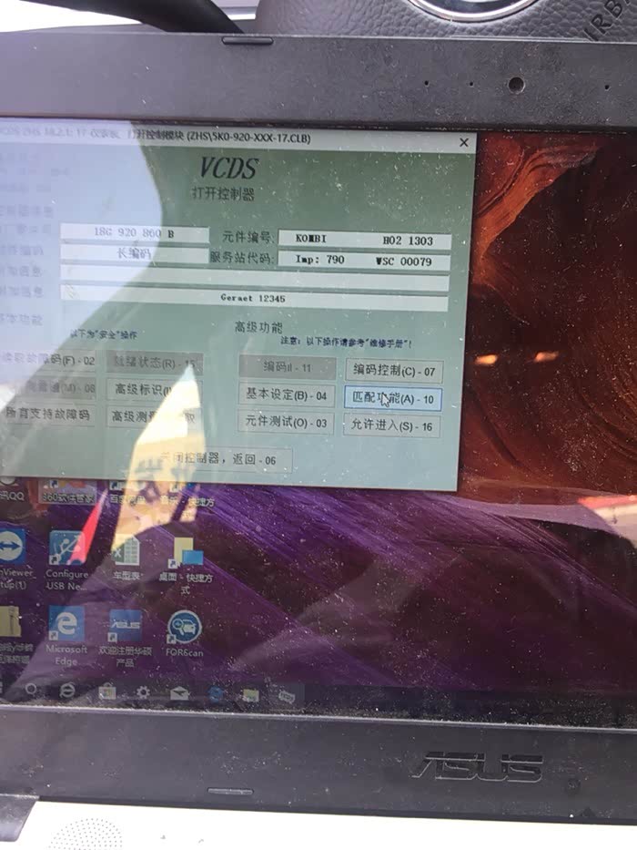

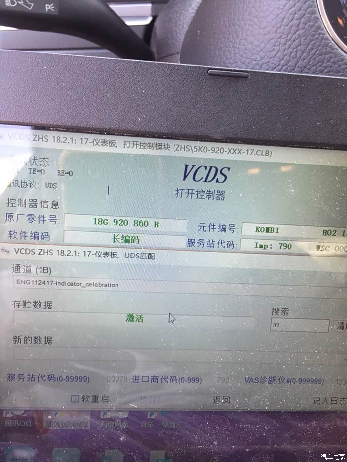

下面是运动仪表的教程,先进17仪表板,

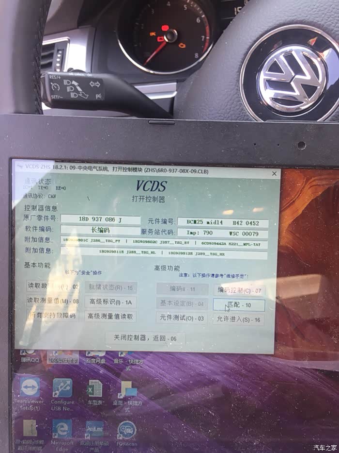

选择匹配功能,
搜索这个,原来是未激活,点激活,点执行

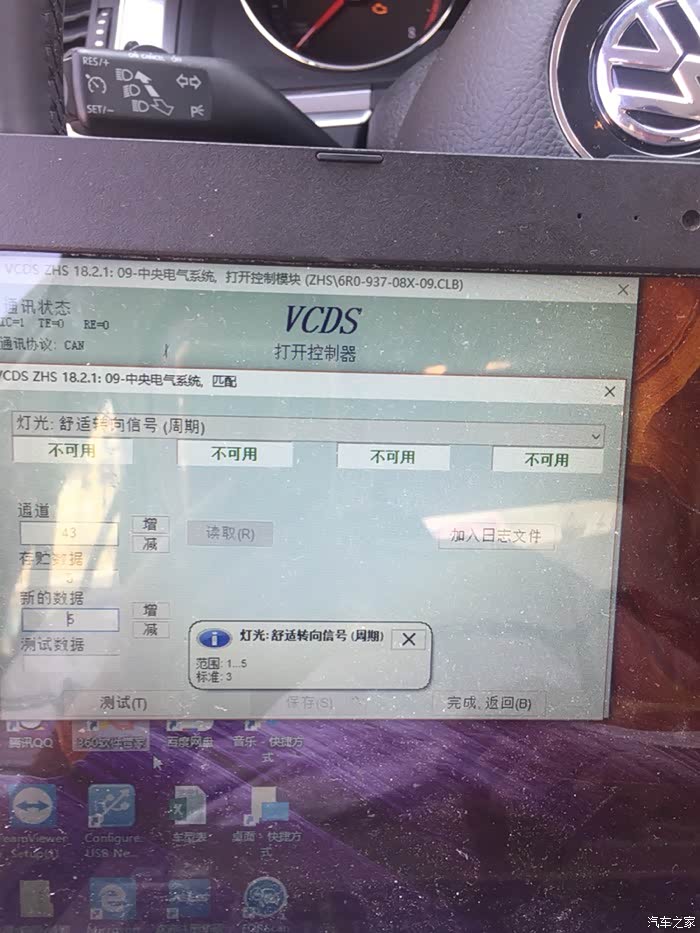

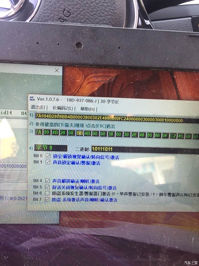

刷舒适转向3变5.锁车喇叭提示,锁车升窗,都是进09电子,包括单门解锁那些,先刷3变5,进匹配
选择舒适转向信号周期把3改成5点击执行

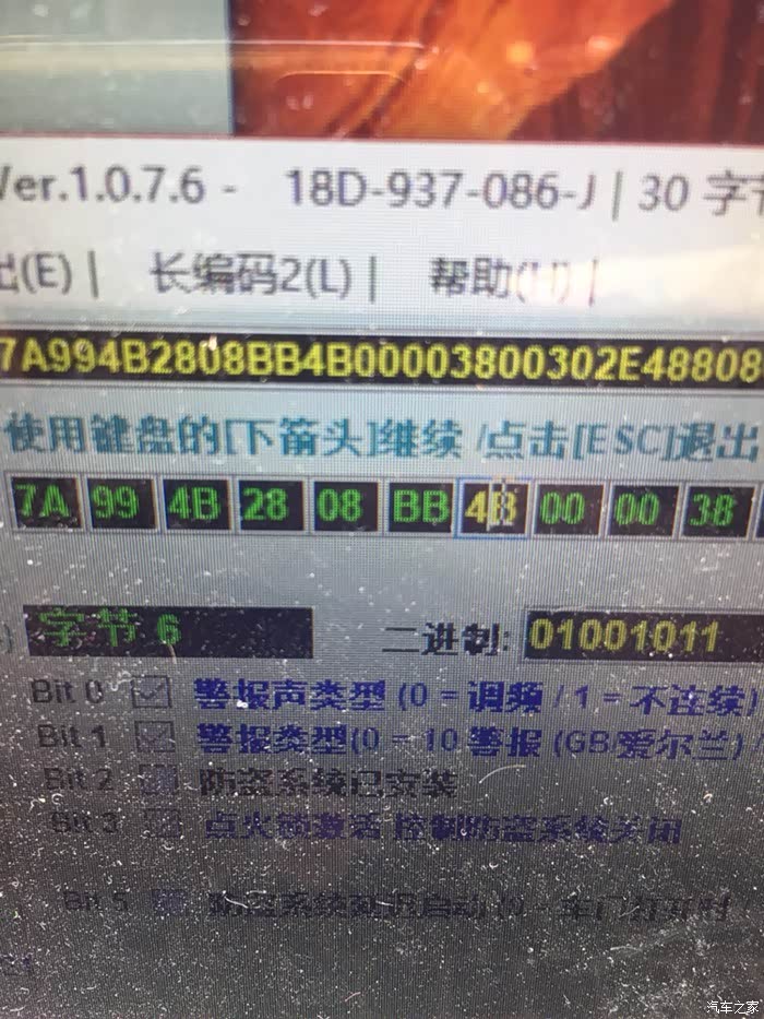

进编码里面改编码,喇叭音,自己勾选,选择之前记住编码
这个是锁车自动升玻璃,不用长按了.原车应该是99好像改成4b

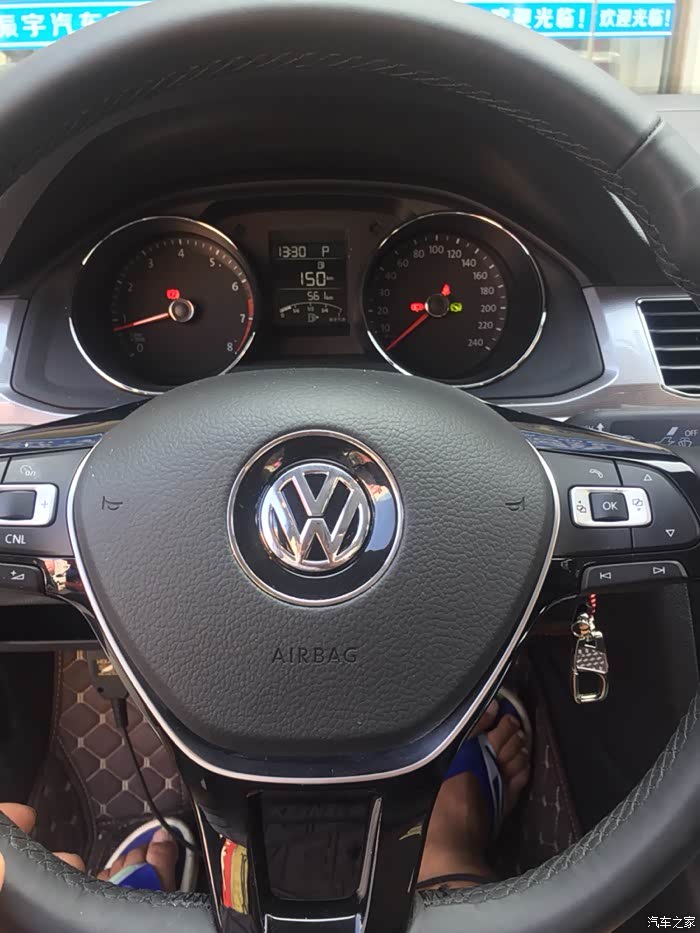

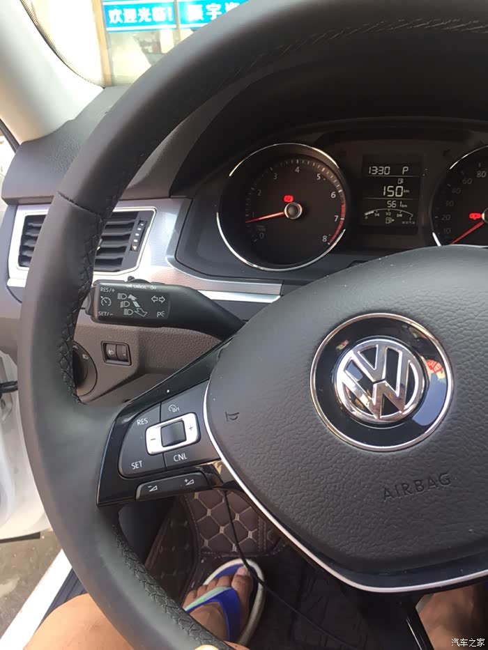

改的定速巡航,
多功能方向盘,
187b,

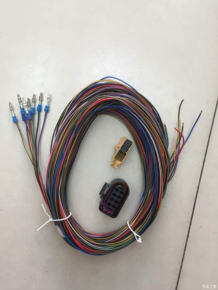

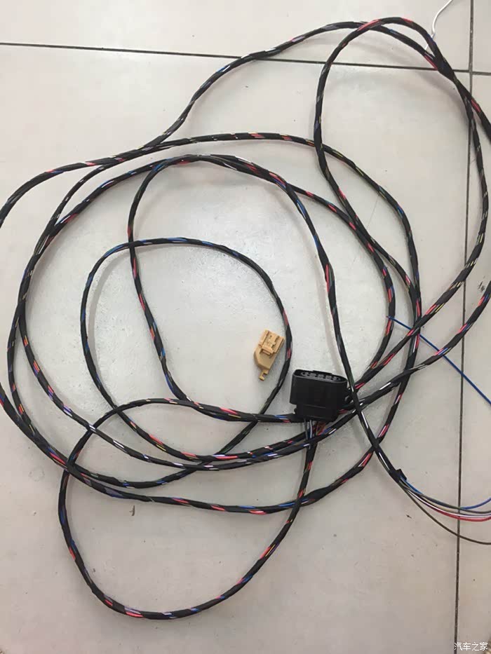

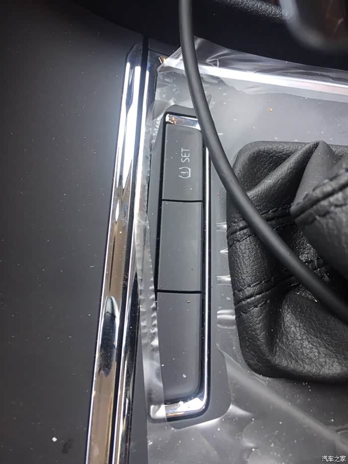

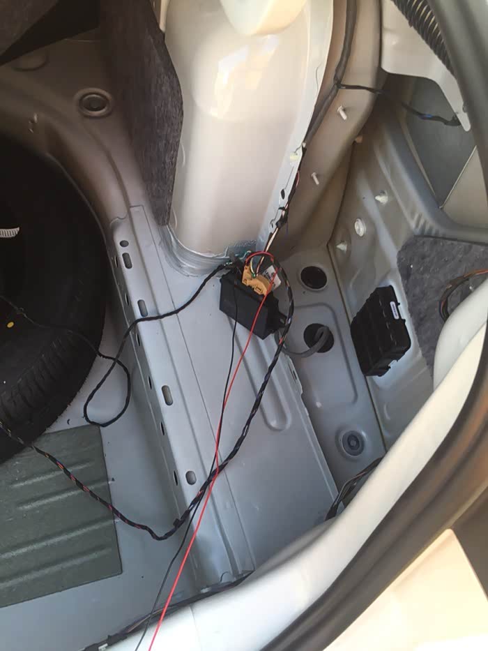

下部,就是这个10驻车,转向辅助,改了之后就ops了,问了好多家没有这个的线束,自己做线,东西还没有到,到了发教程
ops的线束,

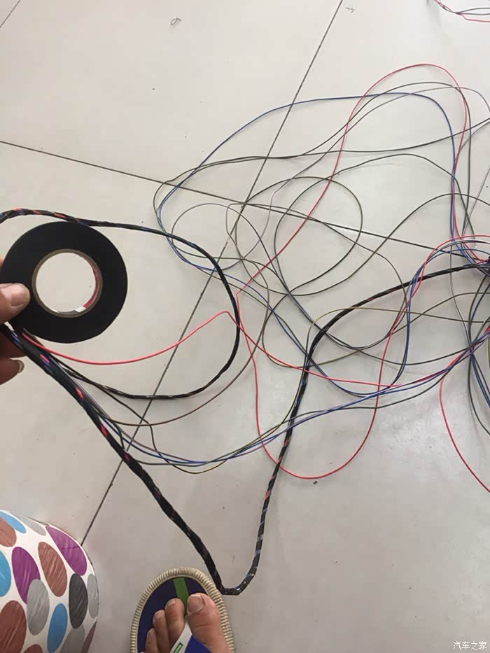

自己缠胶布
胶布裹好了,
还差个开关ops的,已经定了再路上飞着呢

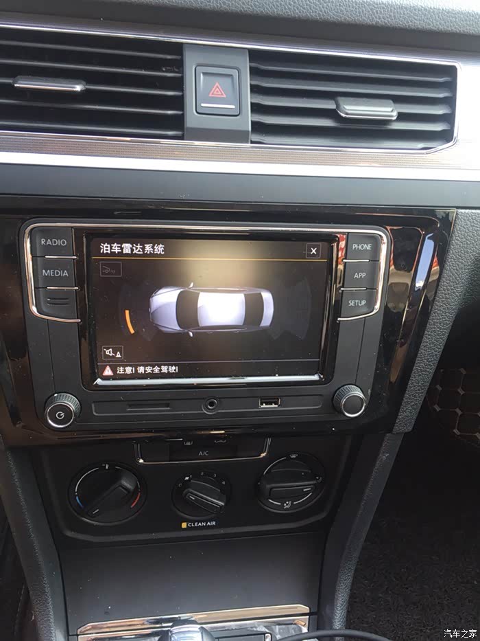

测试雷达呢,雷达和支架也在天上飞着呢,

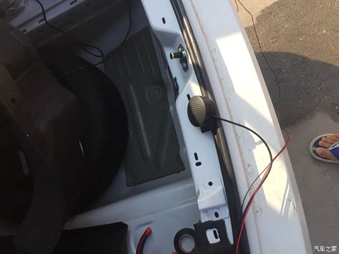

发现少买了一个喇叭,我就从我这随便拿了个小喇叭,

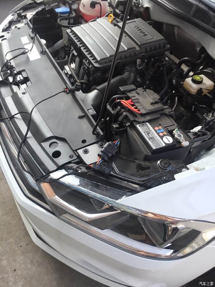

主机的线有点乱正在测试,
完了就是这个样子了,有点期待,我定的东西快来吧
