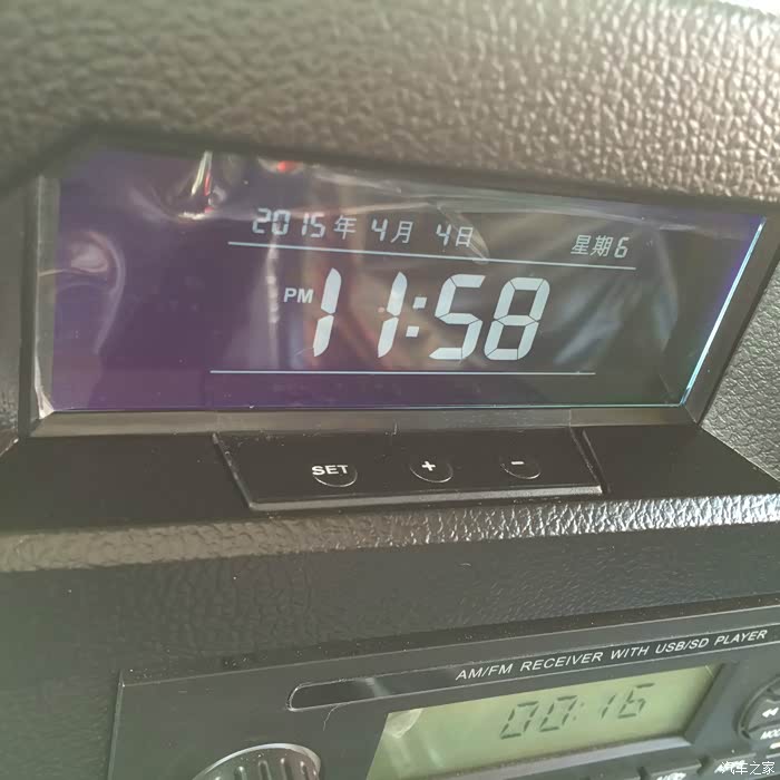

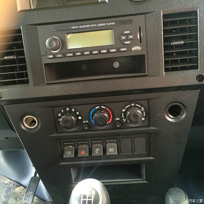

时间设置
屏幕下方的这三个按键就是专门设置时间的,不留意一下还挺不容易发现。SET键调到需要设置的地方按加或者减的按键即可。

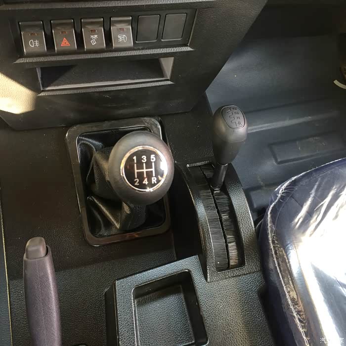

四驱的挂法
新款不再存在不好挂入四驱的问题,但是要配合轴头离合来使用。(怎样配合会在下文讲到)挂入四驱的时候车最好是停止状态。4H为高速四驱 可在一般恶劣地形使用,比如雪地,容易打滑的地面。4L为低速四驱可在较恶劣的地形挂入,比如下过雨的工地,一定高度的陡坡等。

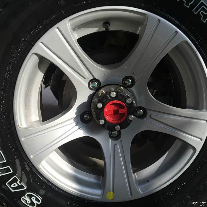

轴头离合的使用
需要用四驱的时候,可把两边轴头箭头拧至LOCK的位置,不用四驱的时候,可把两边轴头箭头拧至FREE的位置。

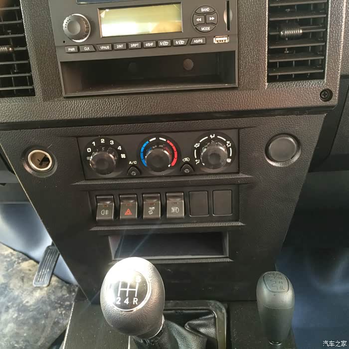

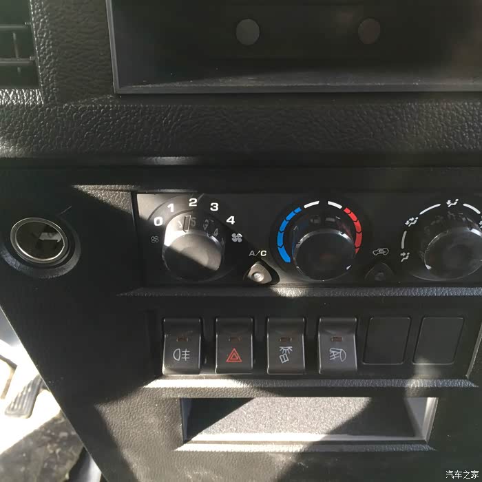

空调的使用
新款的战旗系列把这个按钮分离出来单独使用,使用空调的时候按下去即可
觉得一个点烟器插口不够用? 没关系,已经预留了。
把右边的橡胶塞口拿掉后

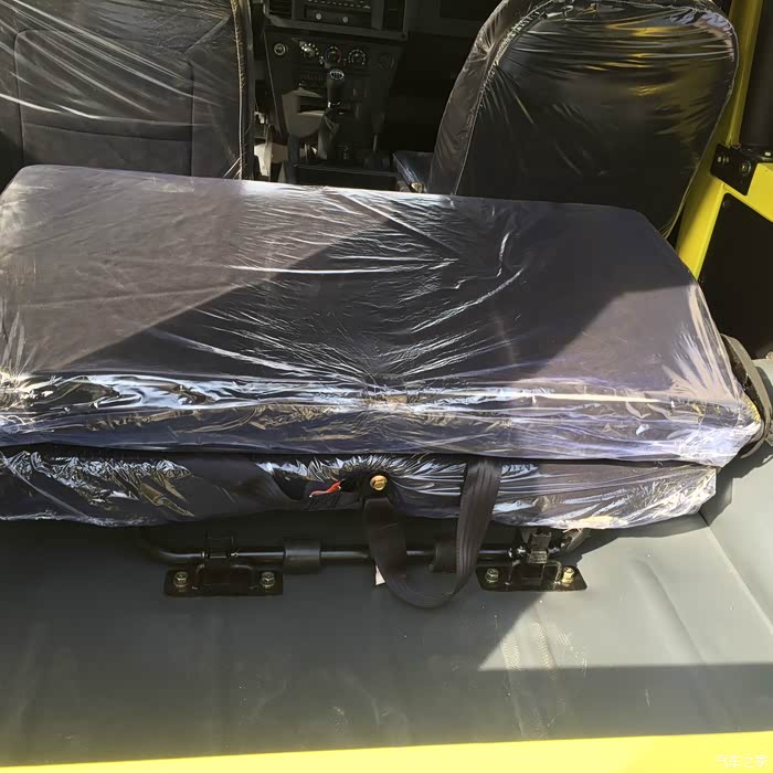

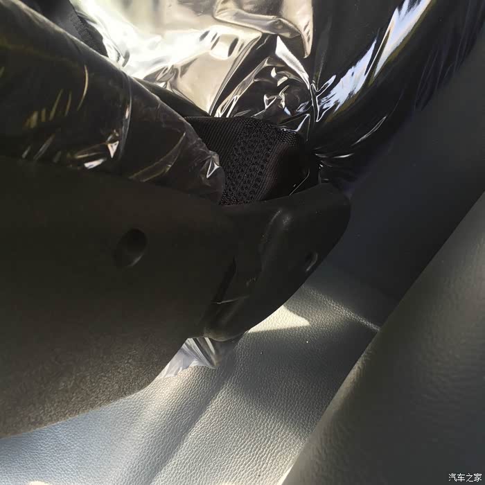

后排座椅的调节
目前也只有战旗硬顶加长版,跟两门版角斗士以及勇士后排座椅可以前翻。把下图中间的卡扣按下去,放平后排靠背。
把圈住的两个卡扣往座椅方向按下去即可

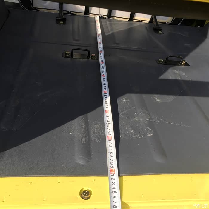

后排座椅基本上可腾出一米一的空间可供装载

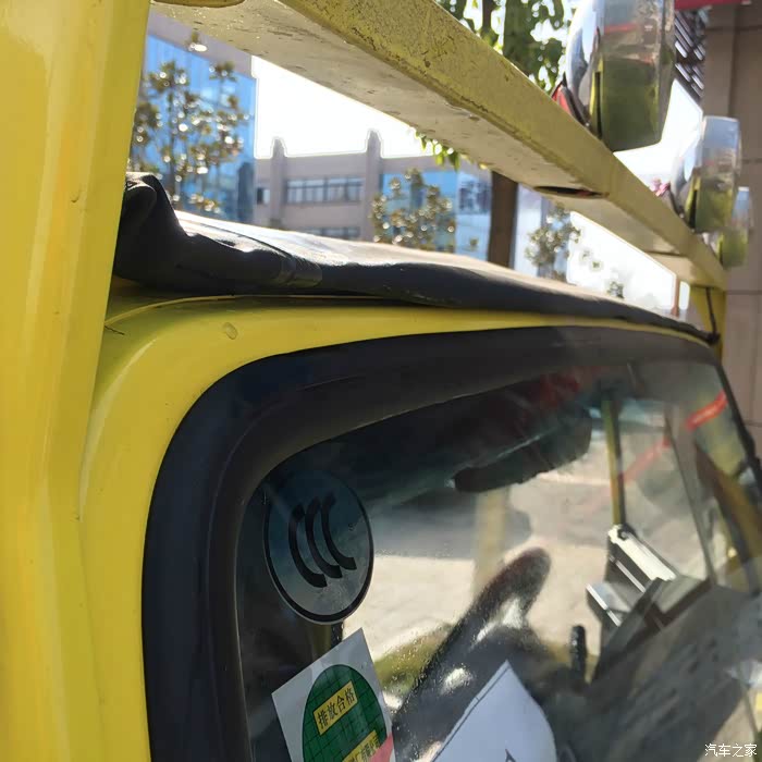

战旗系列敞篷版前方这些卡槽的地方拆掉后切记要装好。并且严丝缝合的。否则很容易造成漏水的现象

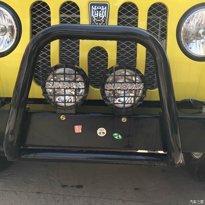

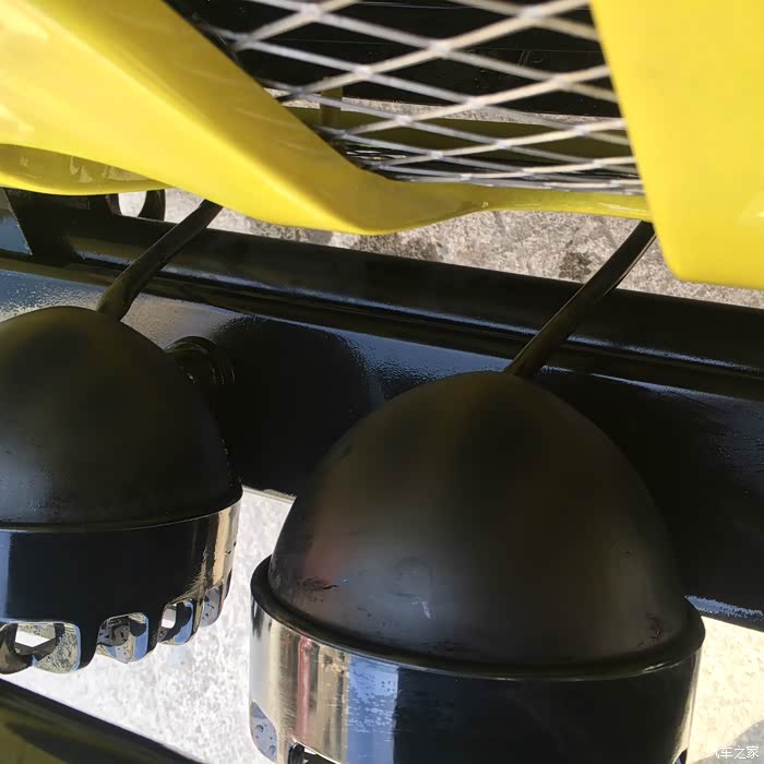

上牌的时候除了车顶的射灯外,这两个射灯也可能需要拆掉,看警察叔叔的心情了。(本人深有体会)
为安全起见,上牌的时候可带个小号的活动扳手在车上,需要拆的时候可把扳手从这个缝隙伸进去拆掉这俩射灯

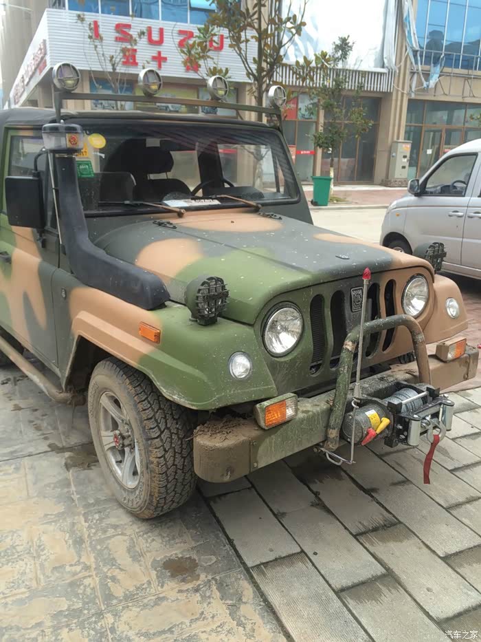

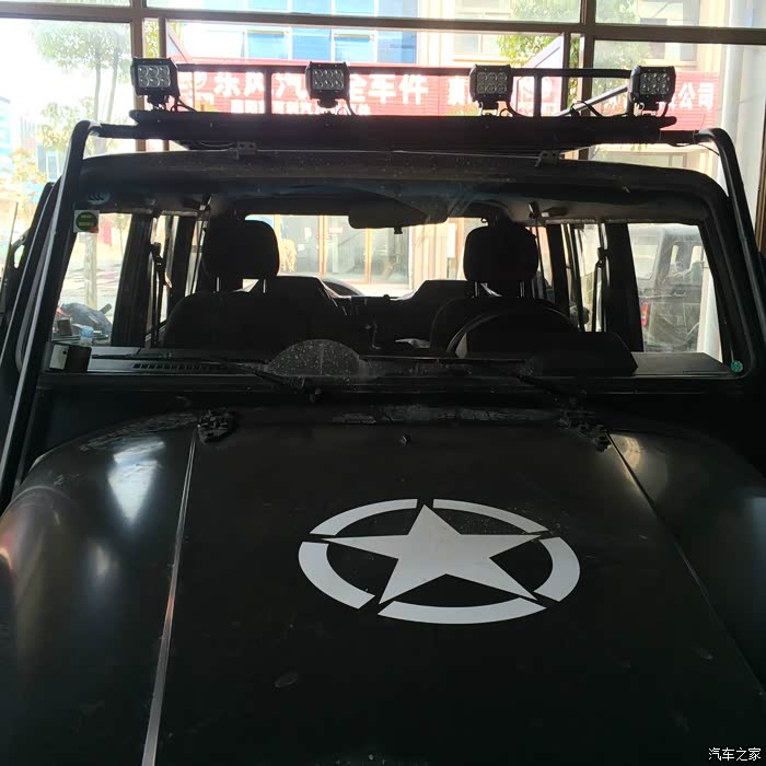

附上几张改装照片供大家品鉴
今天刚加装的行李架以及射灯

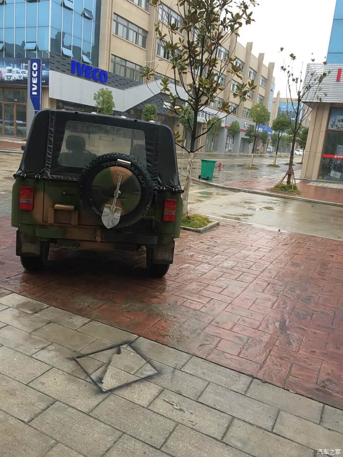

迷彩角斗士刚改装完出去溜了一圈,请大家无视上面的各种异物
