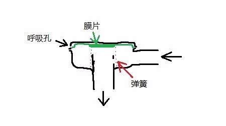

废气阀的准确全称叫“曲轴箱通风压力调节阀”,配合另外一堆管路和零件,构成了曲轴箱通风系统。

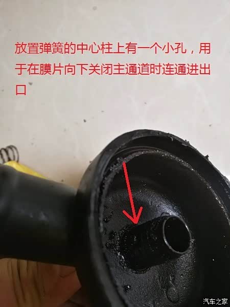

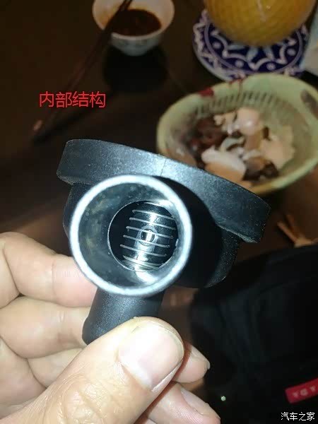

废气阀的结构很简单,内部由一个弹簧和一个膜片构成调压机构

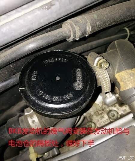

B7车型的BKB发动机的废气阀安装在发动机后部,在电池舱隔板旁边,两头用软管连接,很好下手。

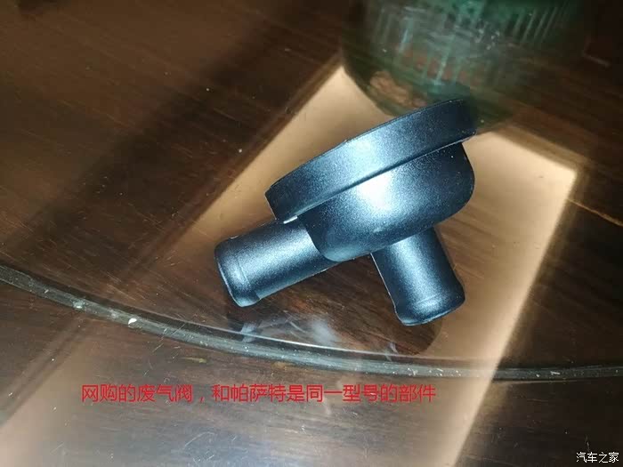

在网上采购了这个零件,自己换了上去。

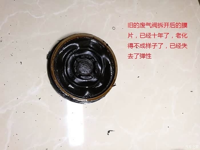

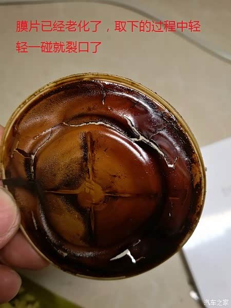

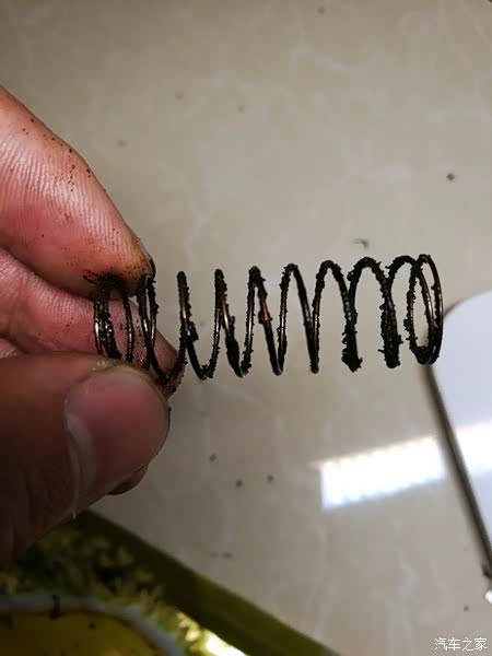

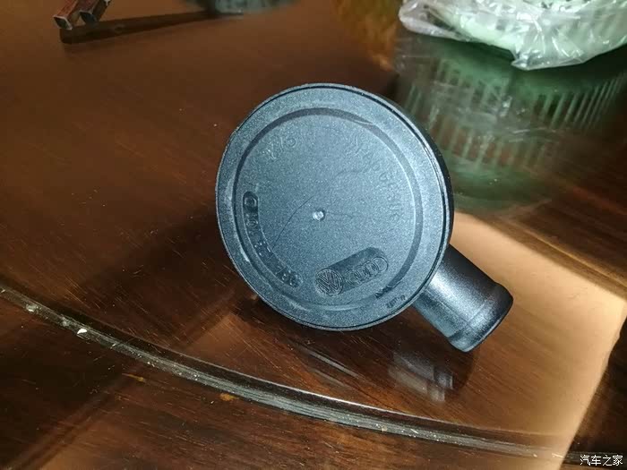

然后把旧的用工具撬开,果然不出所料,关键部件-膜片已经完全老化了。
在网上采购了这个零件,自己换了上去。
