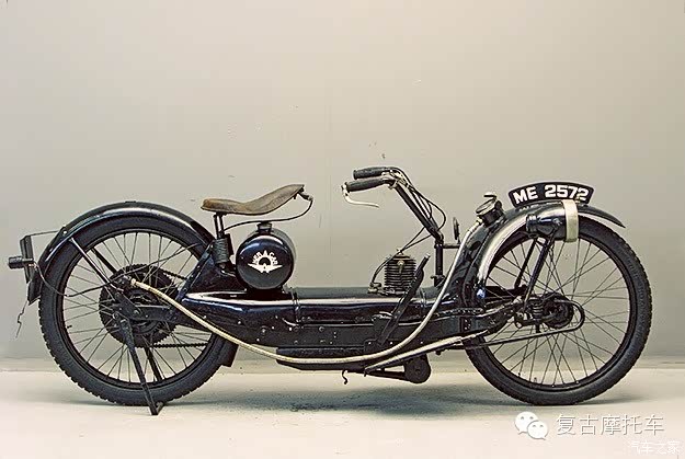

另附踏板车鼻祖:NERACAR艳照一张

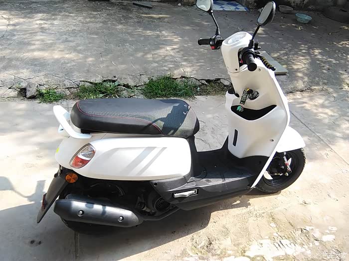

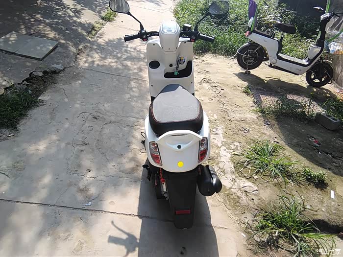

双尾灯的设计夜间效果不错,加长的后挡泥板非常实用。

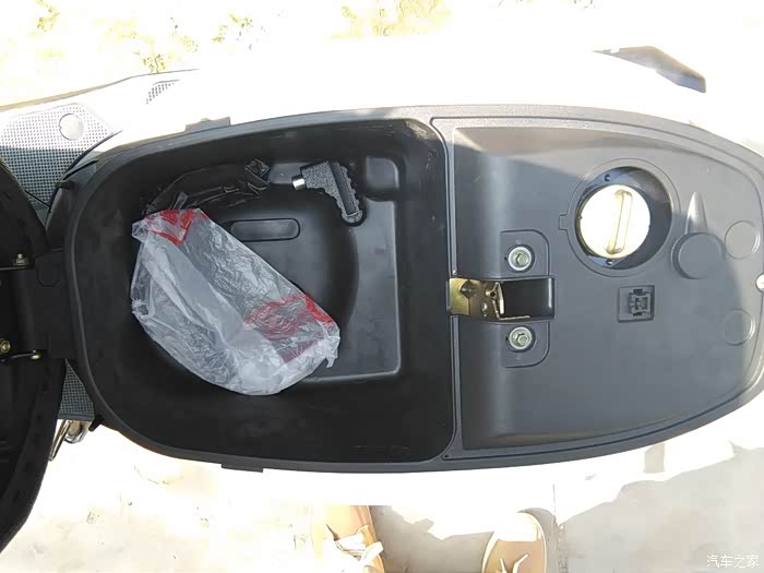

前置储物盒容量不小,白色的肚皮看上去能撑,实际上没有那么大。

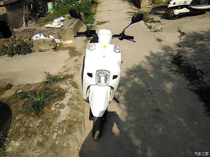

方方正正的大灯复古味十足,转弯灯和通风口画龙点睛。

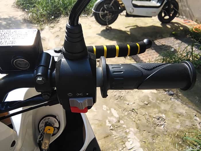

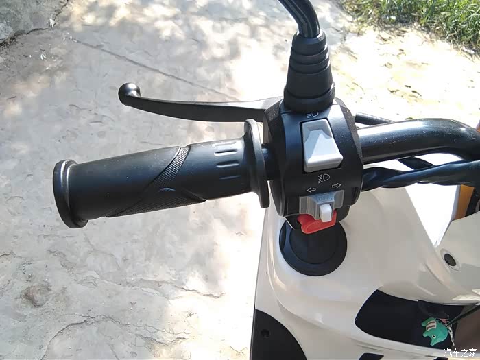

惨不忍睹的扭油缝隙!

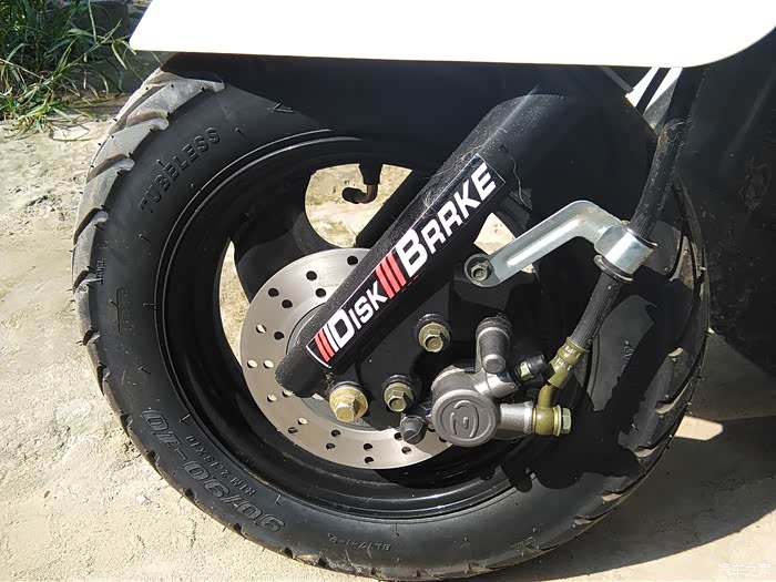

十足的样子货,前减硬的要死!前刹软的要命!还不如高端电动车。
实用的前置储物盒,左侧的盖子打开只能放矿泉水,右侧的度量大,什么都可以放!

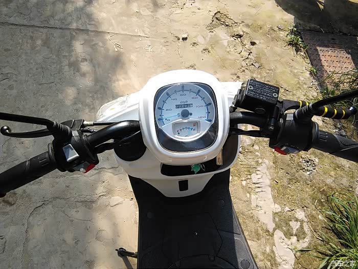

简单明了的仪表和各种开关。

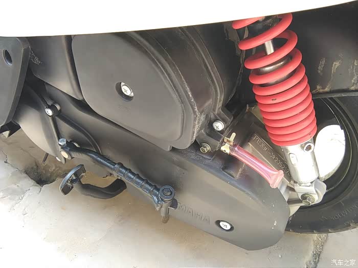

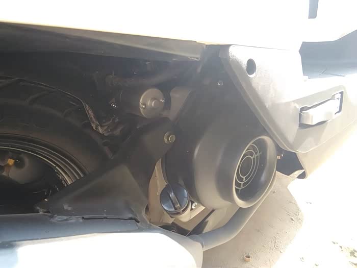

发动机震动还好,排气管效果不错。

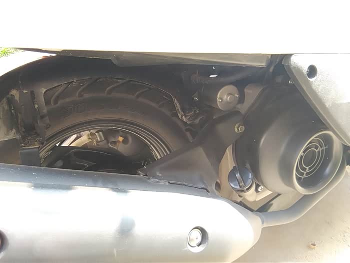

1比1的林海100,铸造比较粗糙,塑料件做工不错。

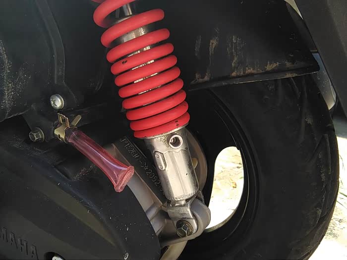

十足的某江货,除了硬没有啥可说的了。
一定要调!!不调颠死人!

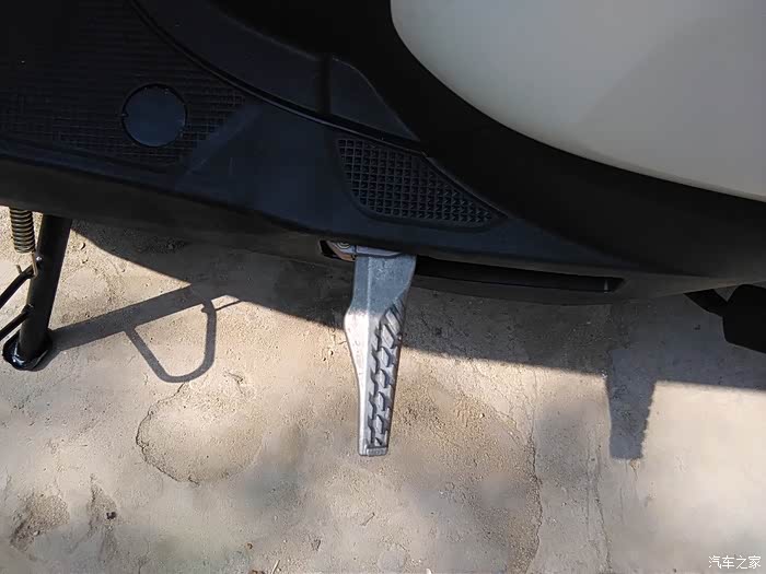

做工比不上高端电动车,好在比较结实。

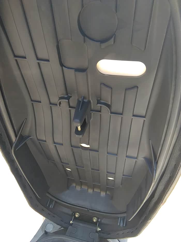

4升的小油箱,油表还比较准。储物桶只能放下半盔。

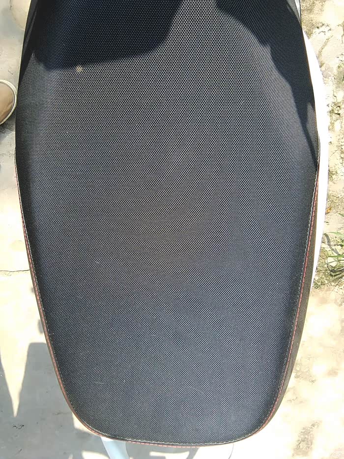

坐垫做工不错,有原厂的感觉、
防水又防滑,只是有点薄。
万恶的缝隙,开关手感还好。
NERACAR艳照一张
