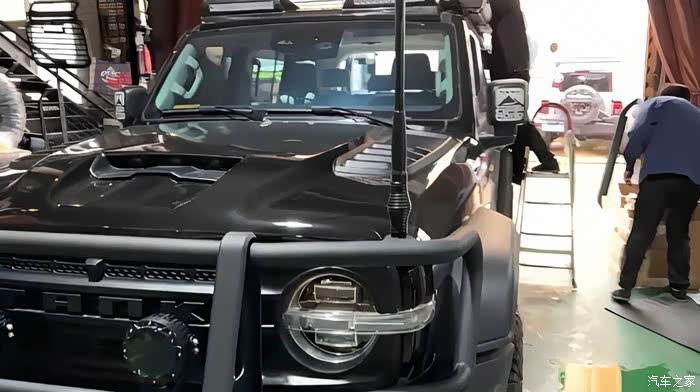

我车现在两寸升高以后车高1米99,留给行李架的空间真的不多了,平台就不能考虑了就得考虑一款不增加车高的行李架。
装的是美卡的行李架,装完以后是2米03,我觉得很合适,坦克300那么酷,作为大型外设的行李架当然不能掉链子。其实现在这个造型,不少朋友问我,说我这个行李架像极了路虎卫士,我觉得不太像,其实真没有刻意去模仿设计它的初衷,只是想简单绕开坦克300顶部的鲨鱼鳍,降低了固定强度。

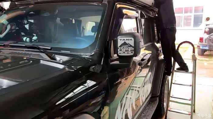

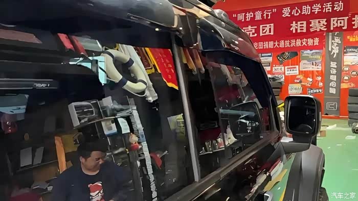

雨眉也装上了最新款,确实漂亮。强度也高,价格也确实好,哈哈,毕竟好货不便宜,便宜没好货。

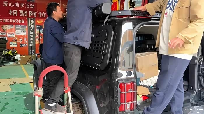

铝合金材质的行李架,至少可承重两个成年人,安装师傅在车顶上还跳了跳,看着挺结实。

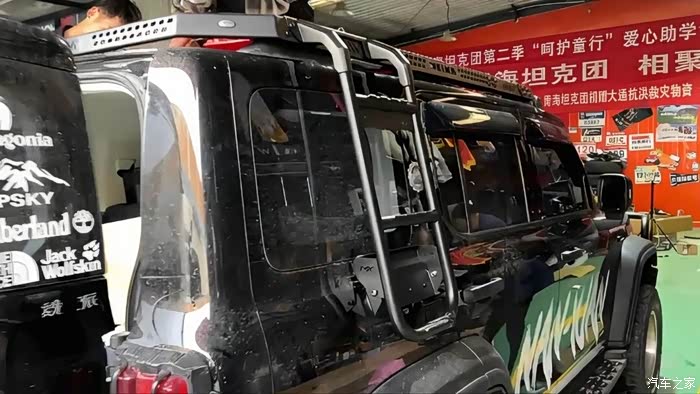

平台的重量是25千克,属于轻量化的行李架,比较好。风噪问题属于正常范围,选择装行李架就不要在意风噪,任何一款行李架都会有噪音很正常,音乐开起来几乎就听不到了,越野车方壳子也不需要考虑风噪的问题。整体高度就比原来的高4厘米左右,也就是鲨鱼天线的位置所以下地库完全没问题!这一款行李架最合适,最好看,不用拆原车的行李架,直接安装。我最喜欢他的就是带圆洞复古风格的承重梁,车顶平台上使用T型螺丝就可以拓展,加装其他改装件,比如后拓展架,侧帐等。
侧面的拓展支架是美卡配套的,质感非常好,非常漂亮但是在车侧面挂东西风噪就比较大了,不过我跑高速不是很多,只需要美观就行了。

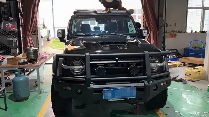

前面的大牛栏包括导盲杆都是风噪的来源,还包括车顶的顶灯,不过确实好看,可以忽略这个小问题。
侧面挂了两个警察小熊装饰,挺好看。希望大家不要偷哈哈

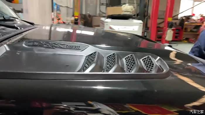

看见了一台改的差不多的300也非常的帅气。和我的机盖不一样。我感觉我的这个通风机盖特别帅
