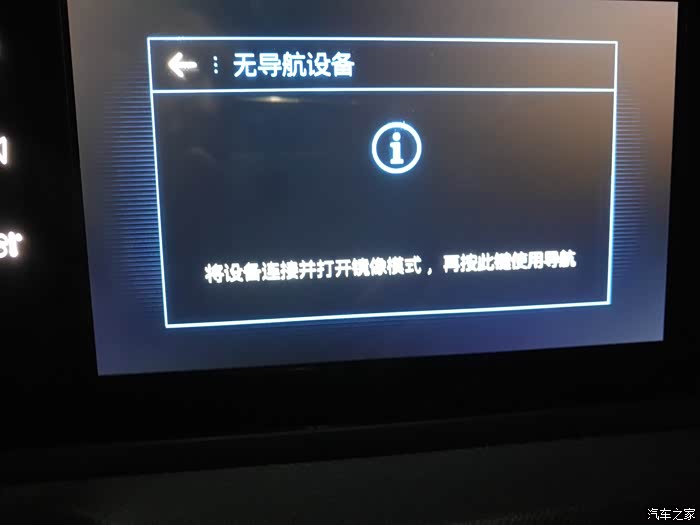

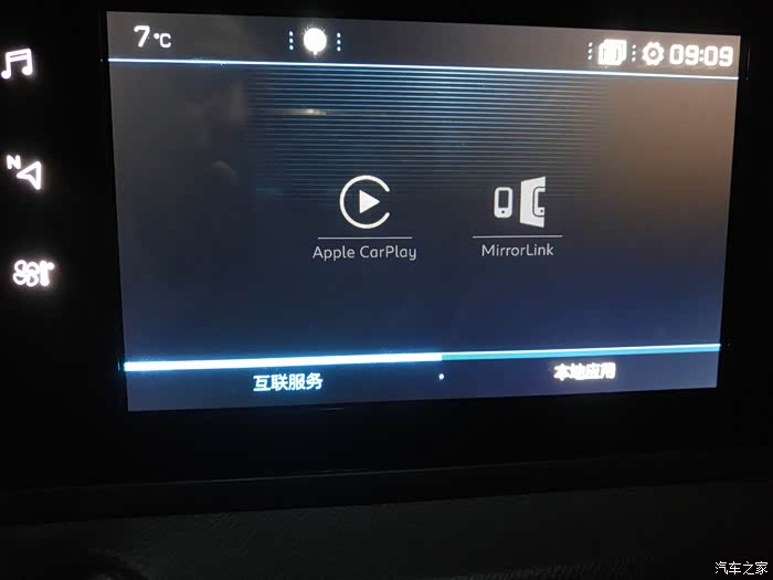

。想到就开始做,先用我的魅族安卓机插上面看看。结果按导航键提示需要镜像功能才能打开。按互联功能都是一片空白。要想实现车载互联,看上面有两个互联选项,一个是carplay(这个是苹果专用),另一个是mirrorlink(这是安卓机专用)。

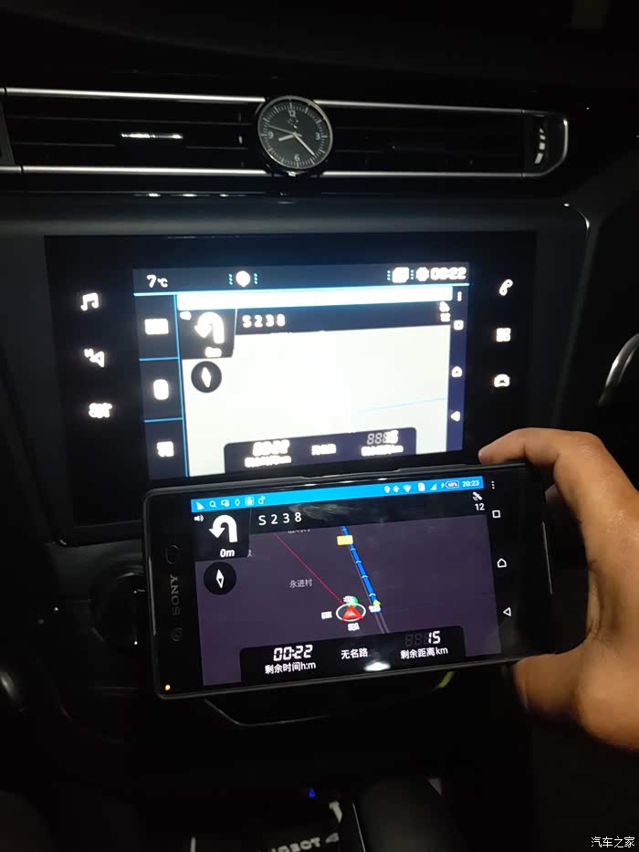

),接着直接到闲鱼淘了个成色几乎全新的索尼国行Z3+,价格几百块。今天手机到了,就迫不及待的连接大屏。连第一下没反应。再次重启下车载大屏,拔插下数据线,OK,进去了。但显示没有适用mirrorlink的应用。拔下来继续找应用,还是在mirrorlink中国官网里面找。大部分App都是英文,不好下载。一脸懵圈。

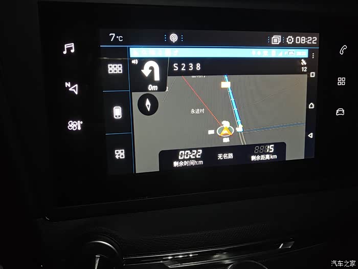

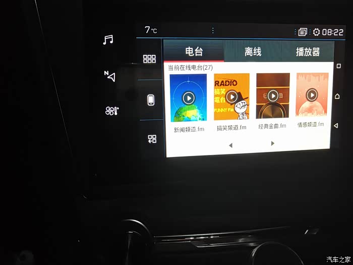

晚上回家找408增补说明书,上面注明了4款mirrorlink的应用。接着继续到官网里面找相同的图标,点进去之后还真是中文下载app,直接下了4个。有两个到车载大屏上不显示,但可以使用,只是不显示图标。目前车载大屏上就显示两个图标,不管他先用起来。导航按键直接按就显示导航了。爽!上部分图供大家参考,祝车友们早日用上这功能!

全黑白,其他安卓机就显示这样。
按导航键也是同样
手机要有镜像和mirrorlink功能

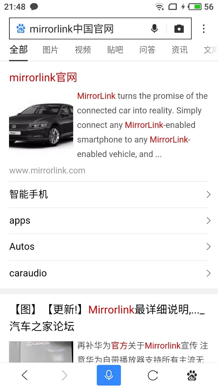

百度mirrorlink中国官网

下载了4个app,只显示两个app。够了
app里的内容,跟手机里的是同步的。在大屏中直接操作。
导航也是一样同步操作
这是直接按大屏上的导航键显示的导航画面。
