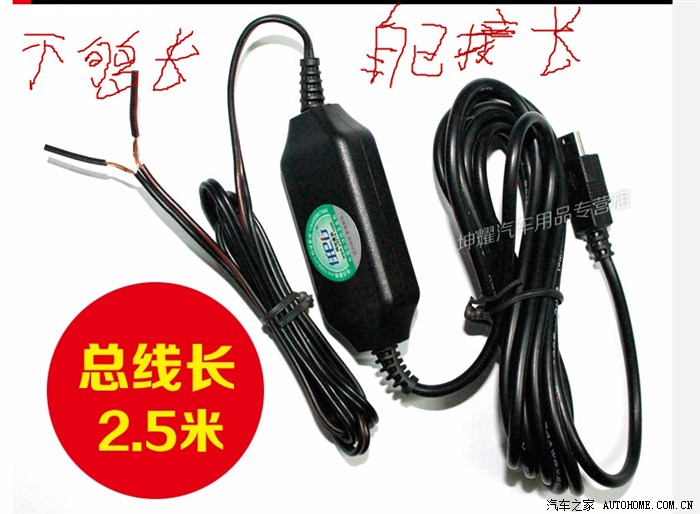

     网上有很多取电方法给行车记录仪,本人研究了有人用大保险丝取电,有人用小保险丝取电,今天订的小配件到了,哥们自己动手安装,发现一个问题,20的保险上取电,行车记录仪显示不正常,估计是转换器受不了这个电压?记录仪电压是5V的,用的是变频器延长线,放到15的保险上就没事,而且还是一熄火就关机。全部走的暗线,一点不漏,延长线走的下面不影响气帘!
就是这个逆变器,小黑盒子藏到副手箱底下的盖板里面,后面的线自己延长就可以了,记得标记出正极负极哦!

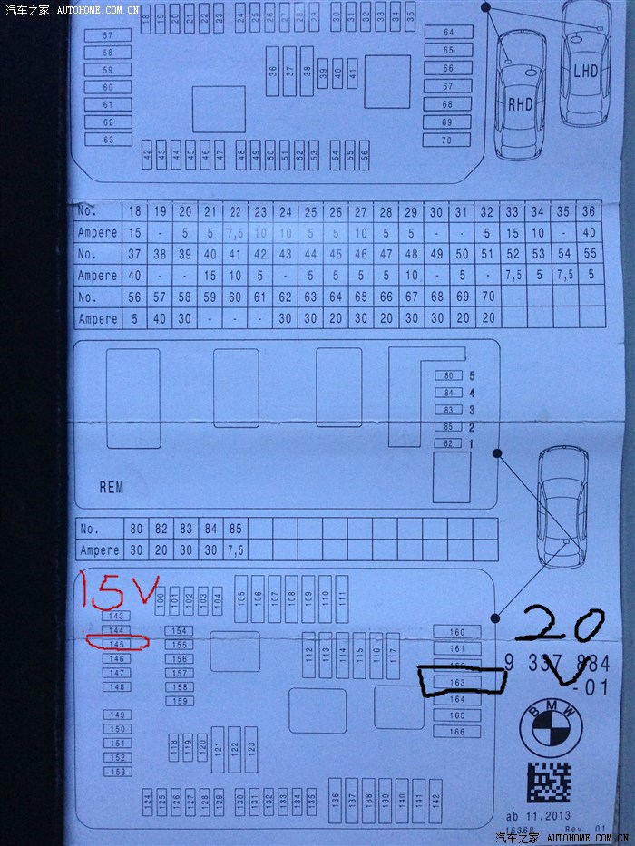

下图就说明了保险盒靠谱的取电位置,这两个位置电压不一样。各位看清楚自己的变压器的变化功率再做决定!如果分不清变压器的功率,按15V 编号145的保险取电!
否则你的记录仪受不了!5V的记录仪尽量选择15的保险丝!一锁车立马断电!
15V保险编号145!   20V保险丝编号是163。

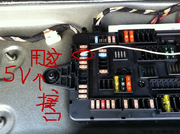

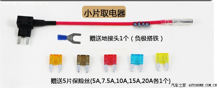

就是图下所标的保险,图片都是盗用的,这个图片是破线的安装方法,哈哈,懒得拍了,大家别介意,网上有买不破线的转接头,某宝有卖的!很便宜!安装很方便!(保险盒在后备箱盖板下面)

正极接到这个线上插到原来保险位置就可以了!
黑头上可以插两个保险丝,跟红线齐平的位置插5V的保险丝,下面的插原车的15V保险丝就可以!稍微有点动手能力就可以搞定,由于按完网拍照片了!就借图说明了!(电瓶位置在后备箱右后角,拧开拖车工具上面的塑料旋钮就可以打开电瓶外罩啦!)
