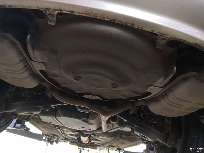

底盘很完整,排气管成色还很白

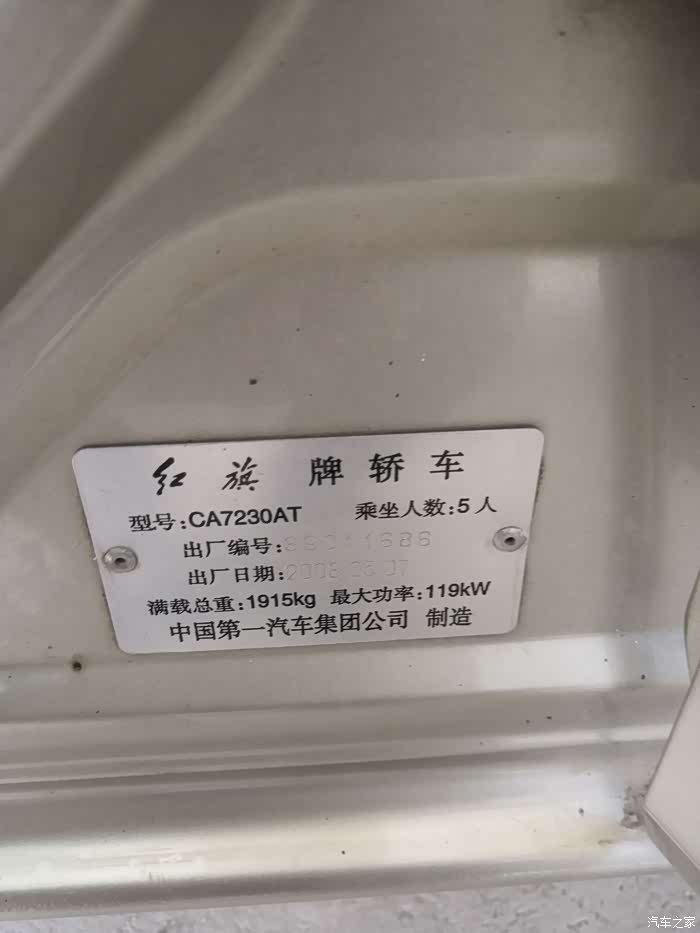

2003年第一代国产红旗牌马六2.3排量,铭牌设计还在车的侧面

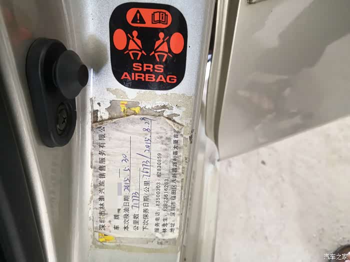

2015年公里数才7万公里结合内饰判断可信度高

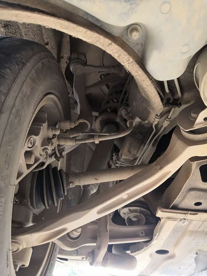

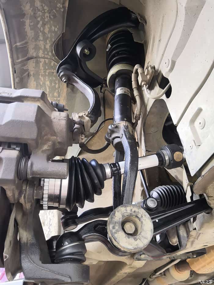

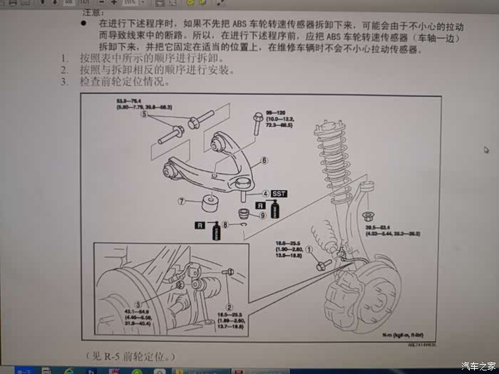

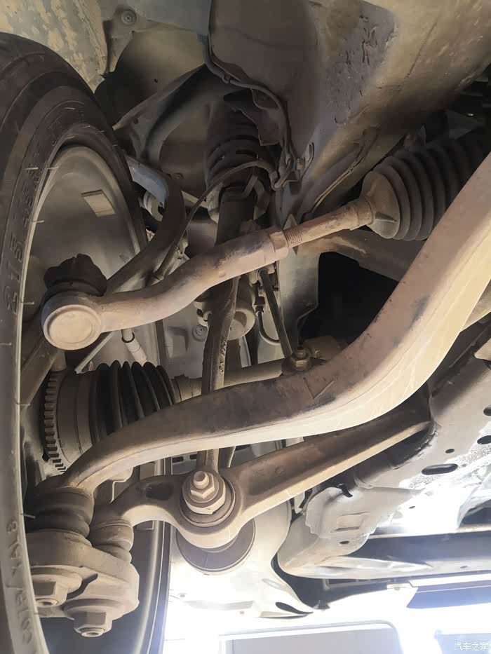

马六的前悬挂比较有特点,双叉臂结构,下摆臂是两根分开各有一个下球头,增加了车的稳定性,但打方向阻力大。这个前悬挂结构和老款奥迪a6有点像,不过马六的方向机拉杆是设计在羊角下方,而奥迪A6是设计在羊角上方。所以马六在杠杆原理下打方向比奥迪A6重

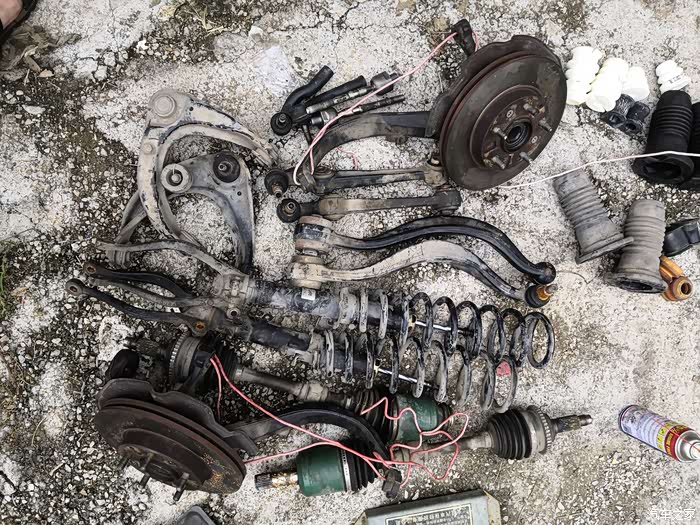

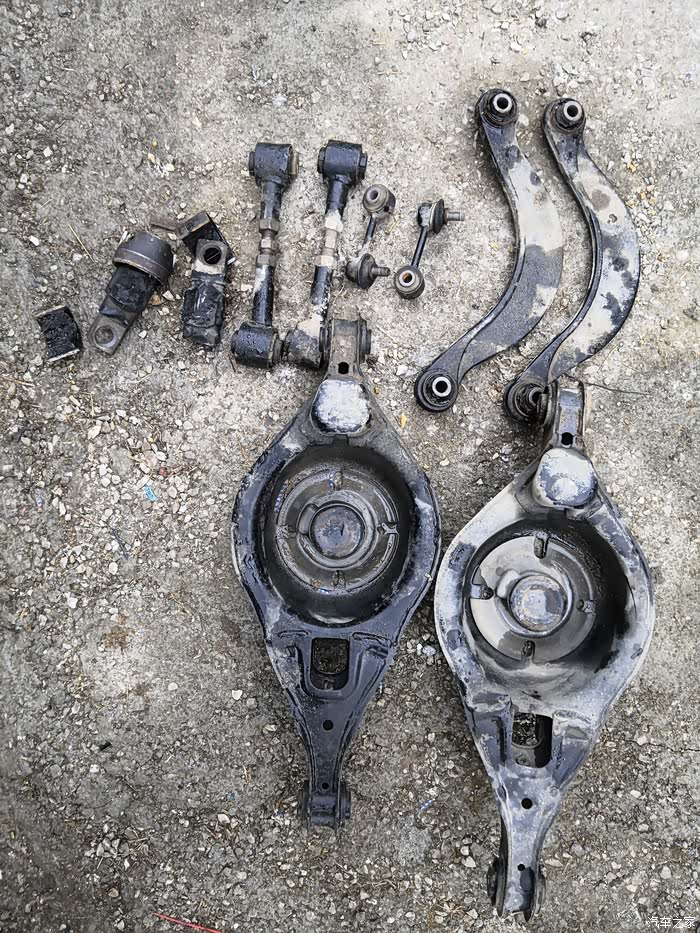

换下旧配件

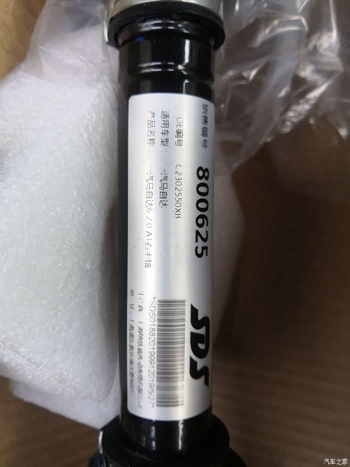

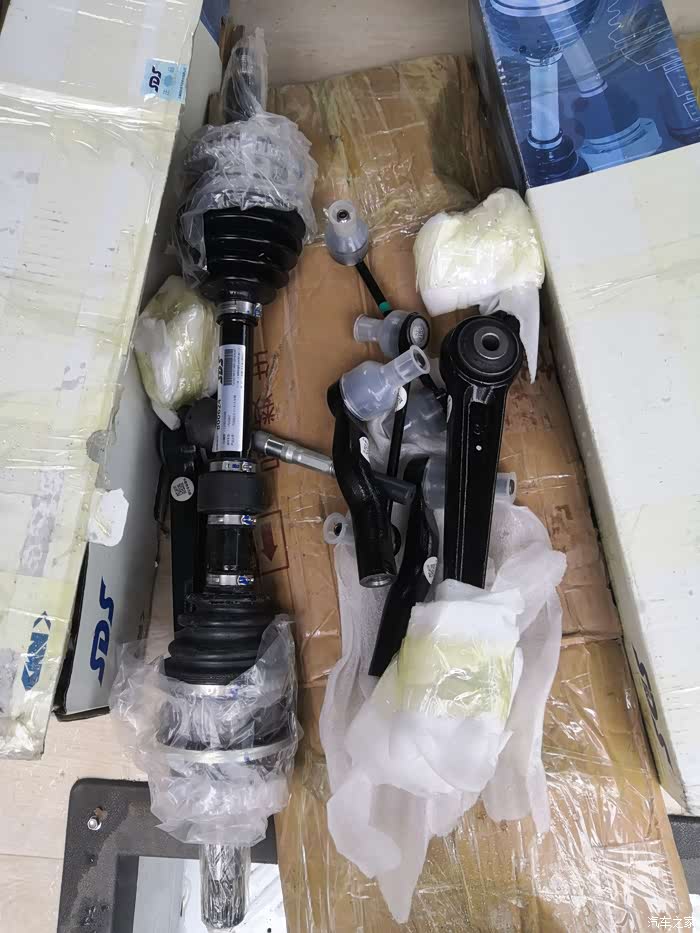

第一代老马底盘全是进口货,半轴是NTN,市场上能买到国产纳铁福来替换质量也不错
纳铁福半轴的质量不错,网上仿品也很多,注意鉴别

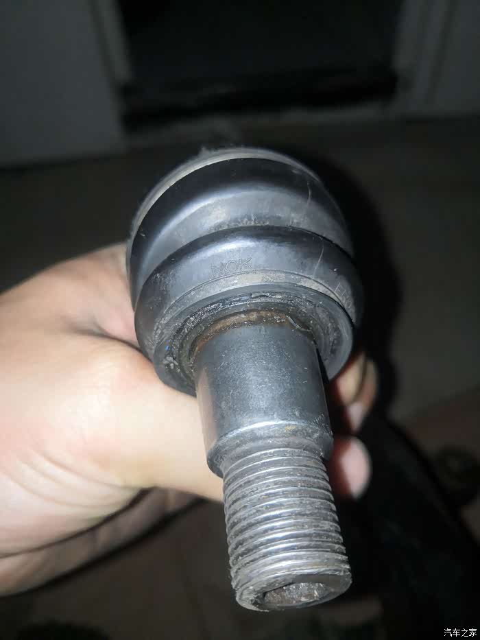

球头都是NOK的,球头有个标准力矩值,低于标准就要更换
把元宝梁托架后固定螺丝拧下才能拆下前下弯臂
换上新的纳铁福品牌半轴,索密克的摆臂,拉杆等,索密克的仿品也很多注意鉴别,索密克这个品牌是浙江产的,中日合资,淘宝长春的卖家多点。
按照说明书的力矩值范围拧好每一颗螺丝
装好前悬挂

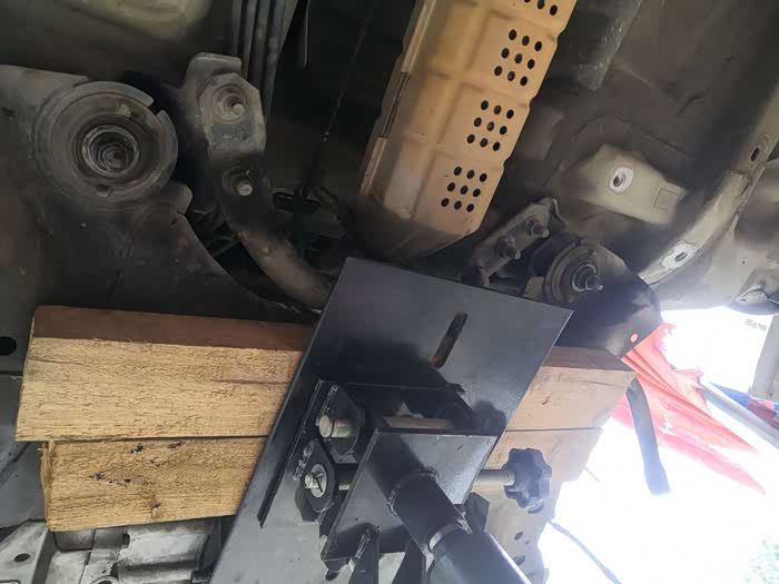

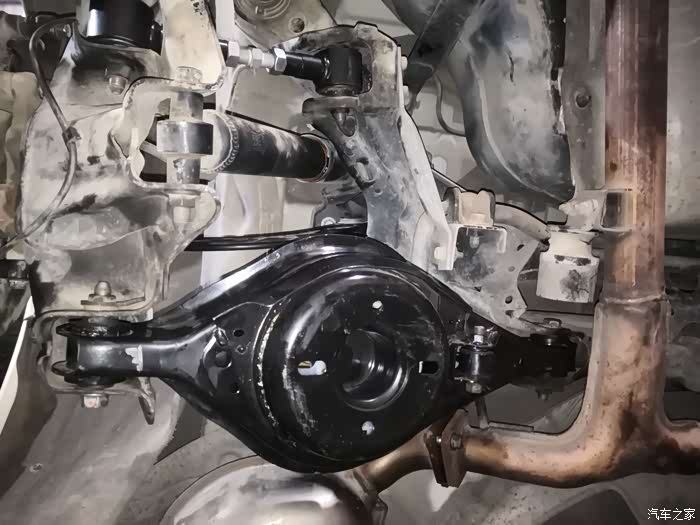

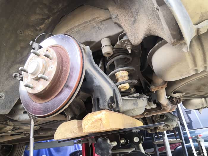

换后悬挂,需要拿液压托顶住,拆托盘的避震弹簧比较麻烦点

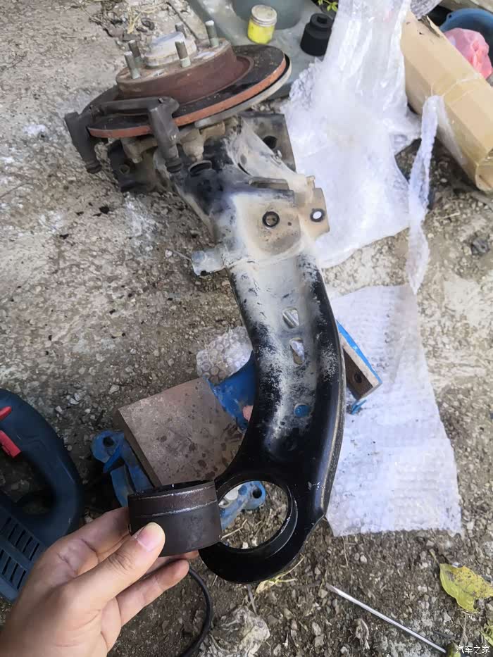

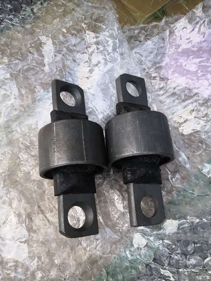

把大腿卸下,敲出胶套
新胶套

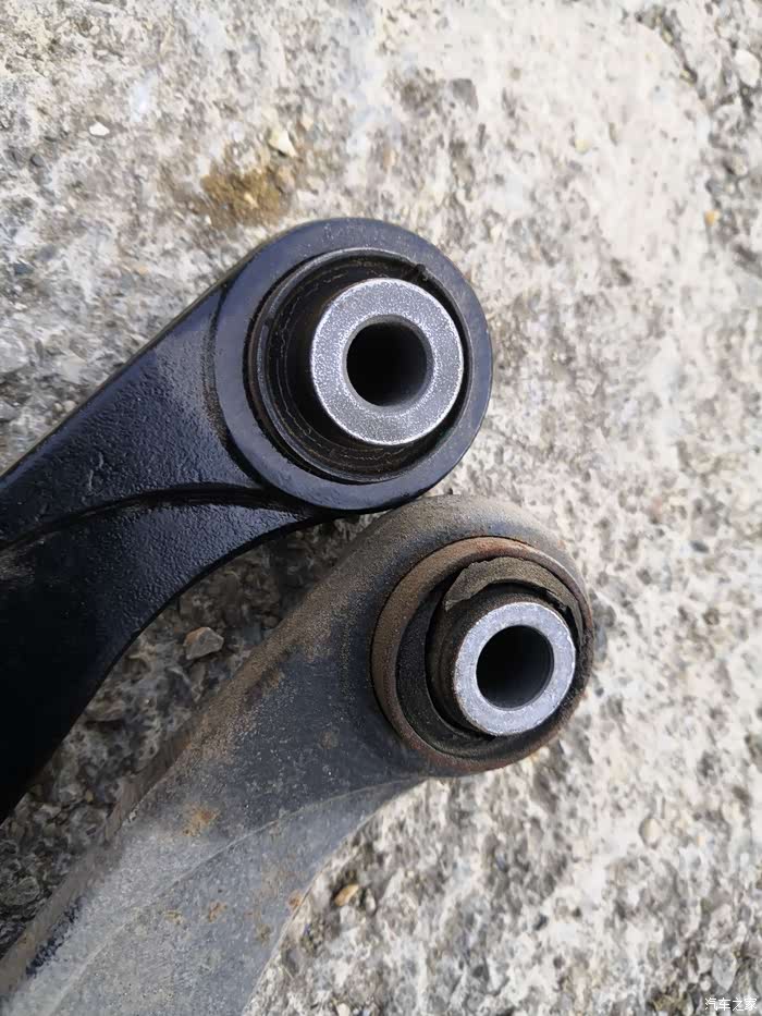

压进新胶套,悬挂松散一般是胶套老化和半轴各球头旷了,更换胶套是最麻烦的事情,一般锈死了很难压出来,所以宁愿直接换总成。
换好了
弯臂胶套老化破裂
全部拆下
换好了,再去做四轮定位就好,后悬挂可以调束角和倾角,不好定位会吃胎和磨胎。

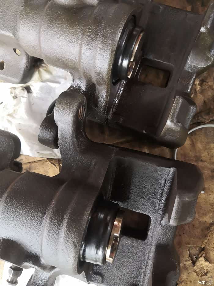

前刹车分泵,也有点锈迹,拆下除锈

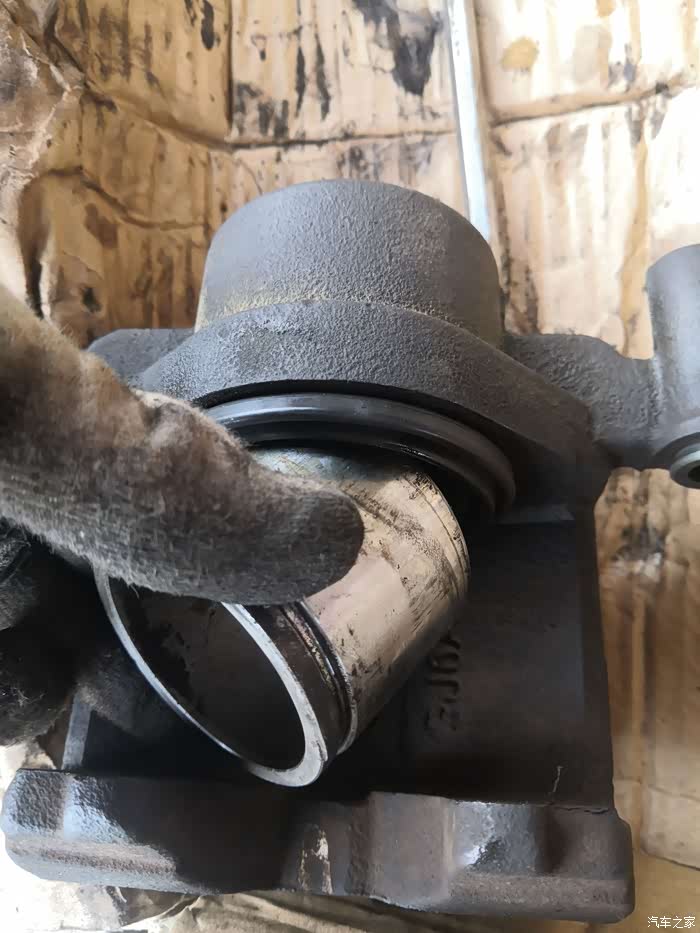

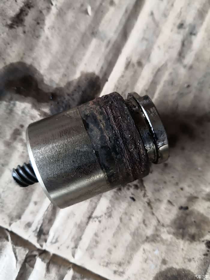

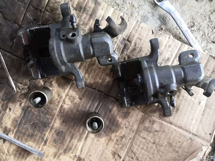

后刹车分泵带手刹
活塞生锈了,往复活动阻力大,这个安装时按照说明书步骤,用专用工具压好并调节好间距,使后刹车片能完美咬合刹车盘
换好新的防尘胶套,淘宝有卖

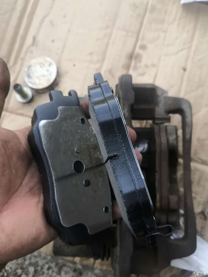

把新刹车片装上

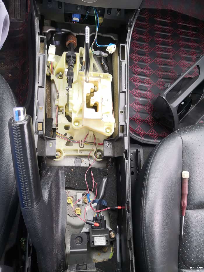

提拉拆下水杯架后,再拆档位面板就可以调整手刹拉线了

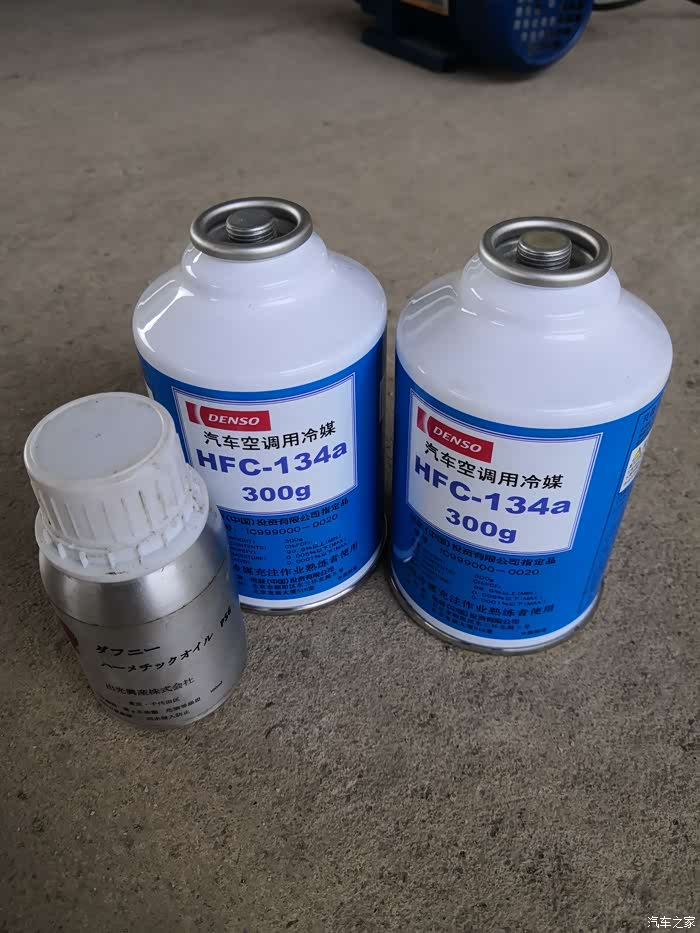

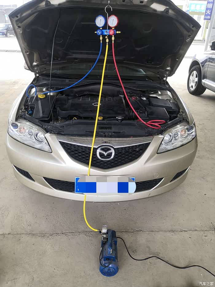

抽真空后就可以加注了,其实大家也可以自己动手的,真空机和连接管几百块。蓝色是低压,红色是高压,黄色是抽真空和加注口。把空调调到最冷,油门踩到1500左右轰几分钟,低压表显示0.15-0.3mpa之间就好。换完后空调恢复冰凉感
空调制冷弱了,加注两瓶冷媒和一小瓶空调压缩机油。

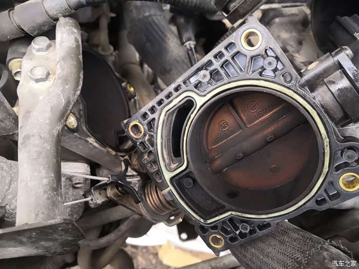

清洗节气门

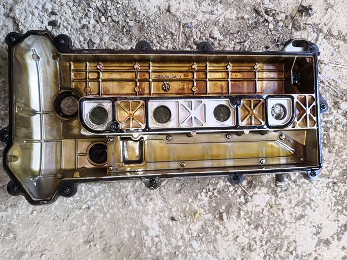

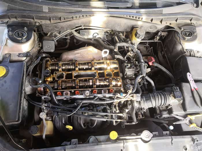

发动机舱蛮干净整齐,就是气缸盖垫老化后渗油
日本的气缸盖做工精良,胶垫硬化了机油会渗到火花塞孔,更换新的胶垫解决问题,淘宝30元的配套货

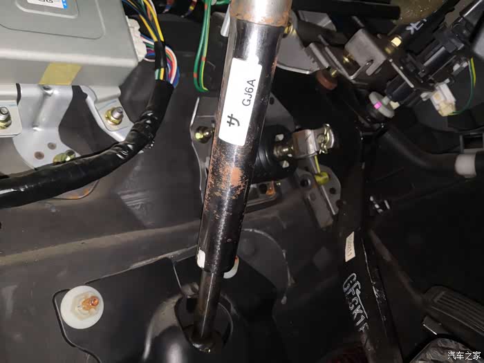

这个是方向盘转向轴十字节,有点旷,不过没有新配件卖,只有拆车件。用黄油润滑后上下前后移动方向盘距离,可改善一些。

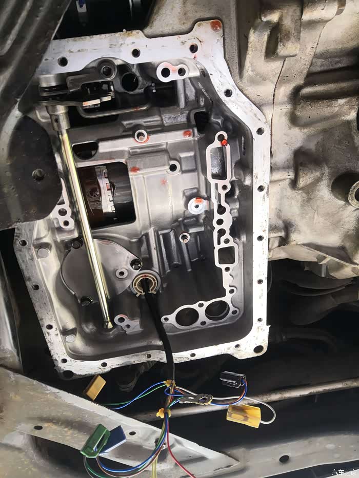

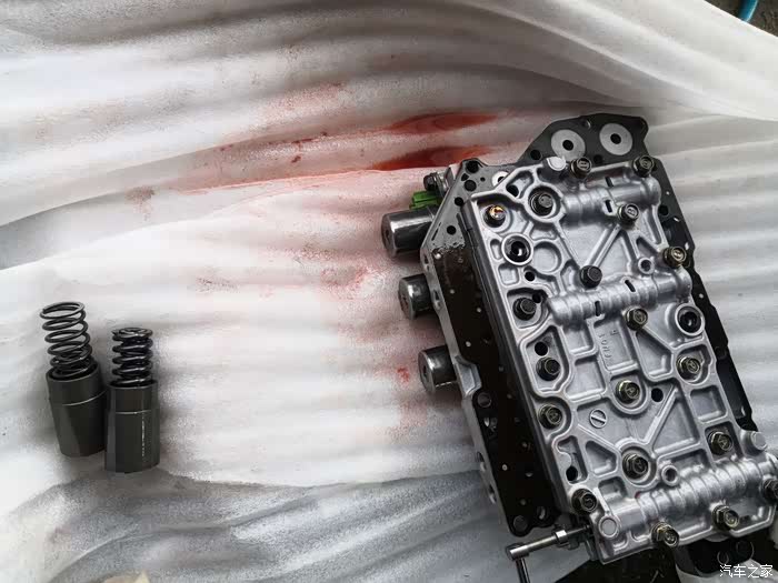

拆下波箱底壳和电磁阀清洗下,我个人不推荐用波箱循环机换油,因为波箱底壳油污和金属碎屑很多,循环换油会有堵住波箱循环的风险。这个车启动后热车要几分钟这样再挂D档,要不容易顿挫和出现"AT"故障码,应该是磨损后的通病吧,很多车友都是再换波箱里面的筒套管解决问题。我就不打算折腾了,充分热车就好。老马的4速波箱技术不如之后的5速好,4速在市区开没有5速有力,4速的高速的3千转才达到120时速,而5速的在2千9百转左右。
其实很干净,高压气吹吹清洗一下,安装时注意那两个蓄压弹簧不要弄错,两大两小,长度和张力不同。

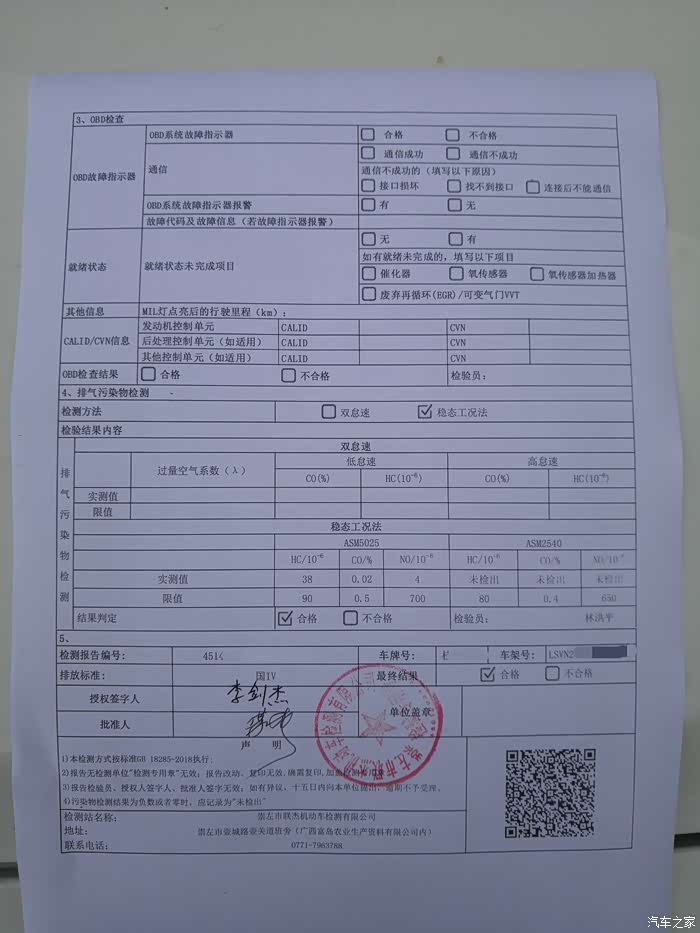

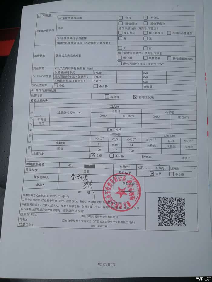

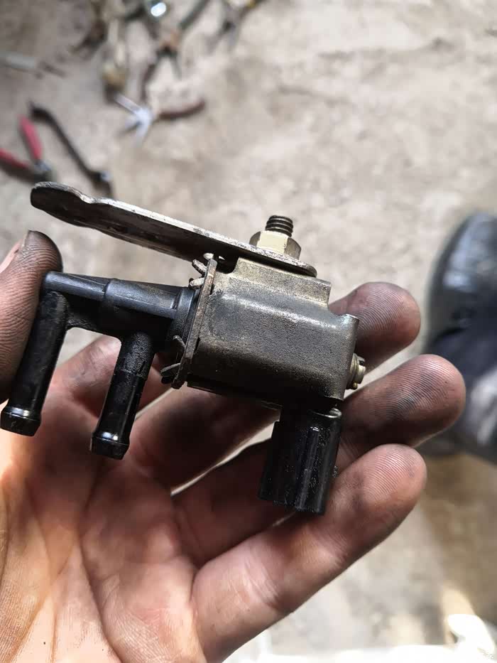

接下来这部分重点说一下,是关系到尾气排放的。碳罐,碳罐电磁阀更换,这个关系到废气循环系统;清洗氧传感器和三元催化器,很多人都说洗三元没有用,我个人认为还是很有用的。我可以用年检环保尾气的检测报告的数据来证明。
碳罐电磁阀位置
日本产的电磁阀,油箱里的汽油挥发通过这个东西抽到气缸去燃烧,这个东西坏了会影响废气的循环,喷油量不准影响充分燃烧增加油耗,尾气排放加重,发动机启动也不顺畅。

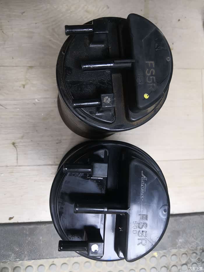

碳罐也要换换,这个东西不贵,淘宝也就几十块一个,进口货一百多,起到吸附油箱挥发气体的作用

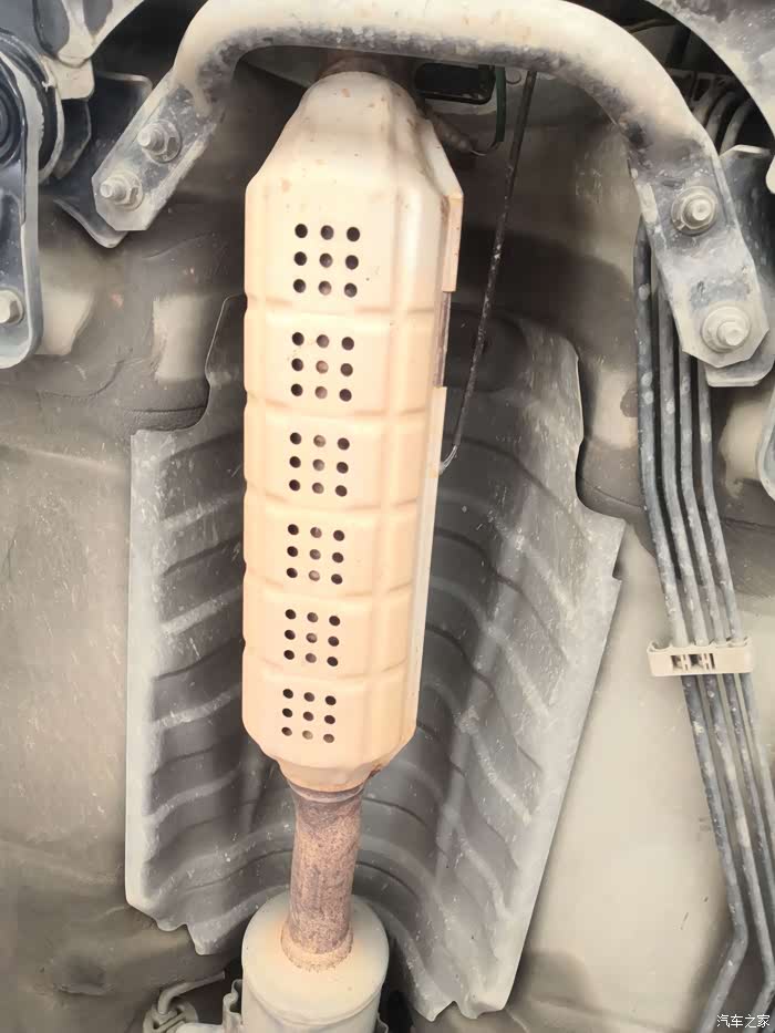

三元催化器
整个排气管和氧传感器拆出来清洗,清洗图片忘了拍,主要是拿草酸和有机溶剂稀释后冲洗。

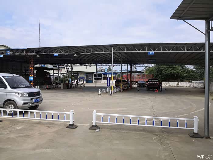

搞完后,就拿去年审了,代办要多交300元,总共420元,我是自己去办理155元。大多数人都是找代办公司,一是对自己车不自信,二是怕被潜规则不过。前几个月广西市场监管厅牵头搞个“”全区机动车检测乱象整治”行动,很多检测站被查和整改,风气好很多。现在检测站规范很多,检测公司和代办公司分开办公(其实都是一伙人),有导办的服务人员,帮自办的人填表,服务态度也不错,检测流程和收费都能上墙公开,程序也简化很多。自己办理很简:,就是自己开车去环保检测区排队,尾气检测合格了接车,领检测报告去外观检测区排队,检测灯是否亮,轮胎尺寸,车架号等;之后由引车员开车上安全检测线,检测灯光强度,刹车平衡制动力,阻滞率等。其实要自己排队挪车的是外观检测这一项(是个缓冲区,这里排队的人最多),代办公司的人经常插队所以导致要排一天的队才办完。可以打电话到市场监管投诉的,反应插队问题,不按先来后到顺序排队,扰乱市场秩序。一个检测站公安,环保,市场监管三家,所以难管点,代办公司收的代办费也是物价局默许的,感觉太高了,排个队要300元。在发动机不烧机油,状态良好情况下,一般尾气都能过,外检不是问题,主要是安全检测这项的刹车容易卡,把刹车分泵保养好就可以。希望大家都自己年检吧,现在环保严管下数据造假比以前应该好很多,把自己车保养好才是关键。
流程也很简单
自己排队,155元年检加环保
老马安全检测一次过
16年的老马尾气一次过,数据如此漂亮,跟我那辆六年车龄4万公里数的明锐数据差不多,很难得。
2013年10月出厂的明锐,国四排放,自己按时保养,才跑了四万多公里,尾气排放很好
