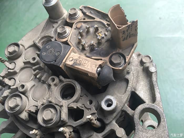

拆下来的发电机。进口件就是不一样,不论做工还是重量都是国产不可比拟,所以说也不是不想换,想想现在的国产配件,搞不好换不如修好的进口好使;

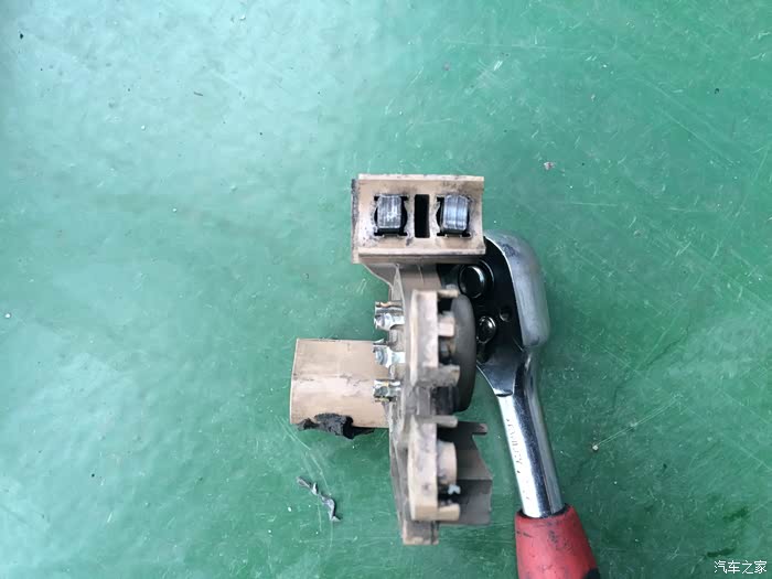

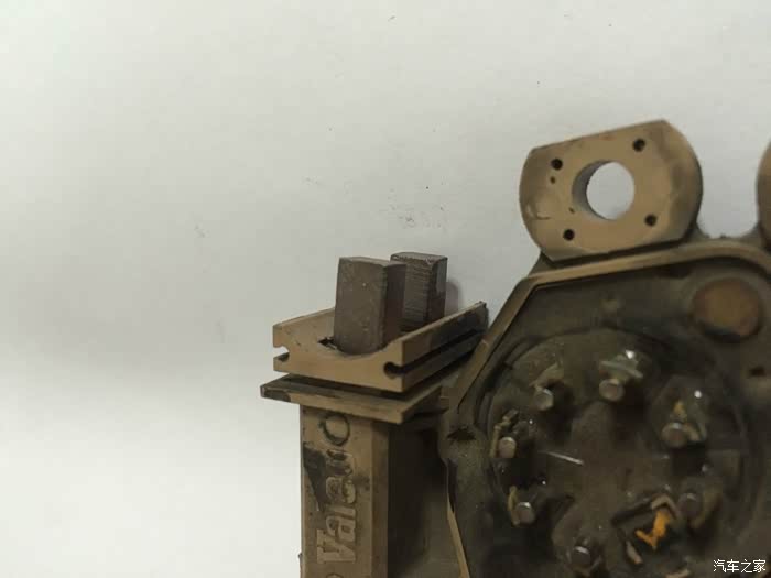

已经磨损很厉害的碳刷;
侧面可以看清楚碳刷几乎磨损掉,原装碳刷跑了十来年了;

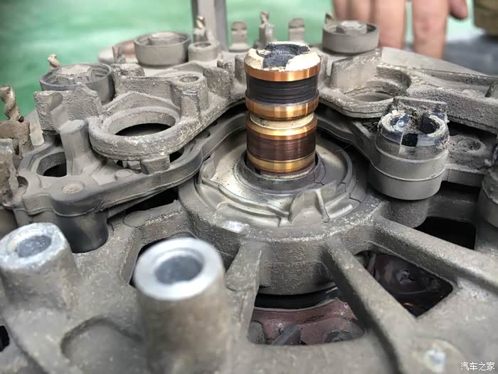

结合上图可以看出来铜轴也磨损了一圈,看看第二张图可以看出,其实这个铜轴还是蛮厚的,参照这个磨损情况,估计再磨个十年八年应该都OK;

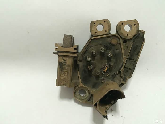

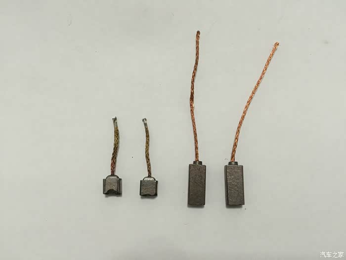

原装碳刷和新买的碳刷,网上没有人说碳刷的尺寸,这里我就给大家说说吧,免得有人忧虑。碳刷规格:4.5x6.3x16,x宝上照这个买就可以,很便宜才几毛一个;

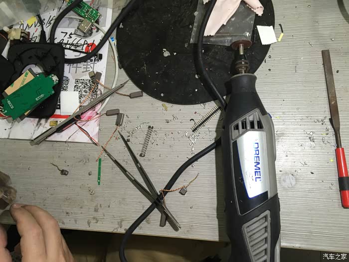

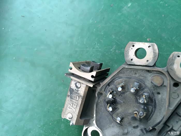

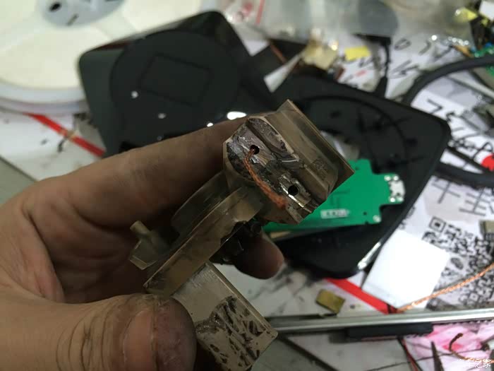

精华部分:忘了拍切割前的照片了,其实就是2根金属铜柱(片状)伸出来,大概7mm左右。刚开始用烙铁去加热,想等焊锡融化后再把原来碳刷铜线取下来,没想到加热了很久塑胶没有任何变化。看论坛上有兄弟是切割掉一截塑胶件,这种破坏的做法只能在迫不得已的情况下才做。后来我们研究了后,赌一把,直接用切割机沿伸出的铜柱根部切割。没想到奇迹出现了,把铜柱锯掉后就露出了小孔,原来的碳刷直接弹了出来。新碳刷装上去就简单多了,对比原来碳刷铜线的长度裁掉即可;
进口电磨。没有金刚钻,不揽瓷器活。DIY当然要有好工具;
重新装好后。和磨损后的比,非常明显;
上面碳刷比下面碳刷稍微长一点,主要是因为相应铜环磨损厉害一点,这个可以参考前面铜环的图即知;
调节器重新装上发电机,看到右边尖尖的密封胶吗,就是这个东西密封住原来的铜柱子。这个图片是上放上去说明下情况,实际这个胶一旦掰下来就没有用了,只能是重新再打密封胶;

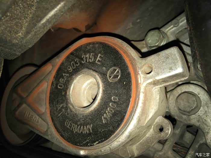

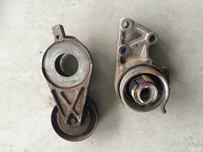

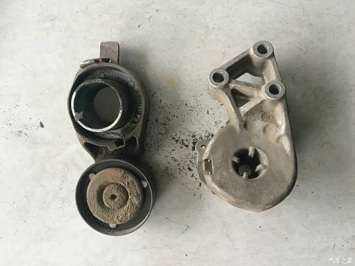

张紧轮已经这样了,顺便也换了吧;
一拆就断掉了,还好相信感觉,换了;
坏掉的张紧轮。没拍更换后的照片了,买的是4s店用配件。也是x宝买的,一百多点,对比了坏掉的这个,说是4s的应该也不过分;
