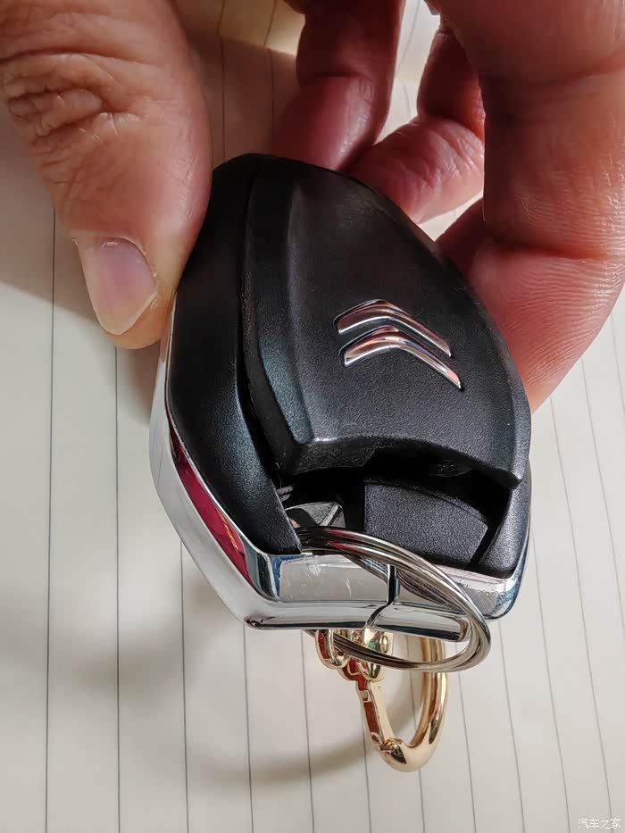

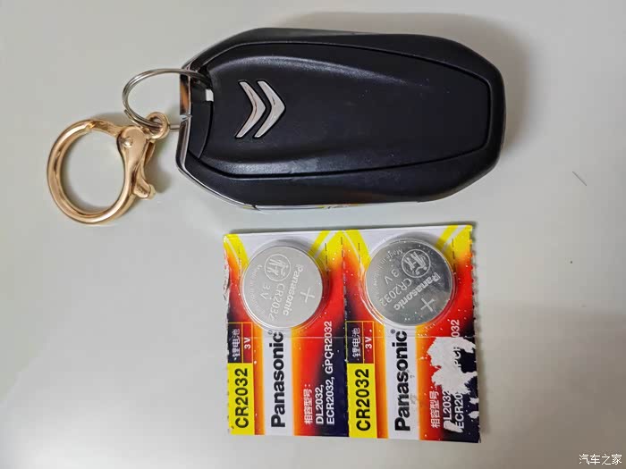

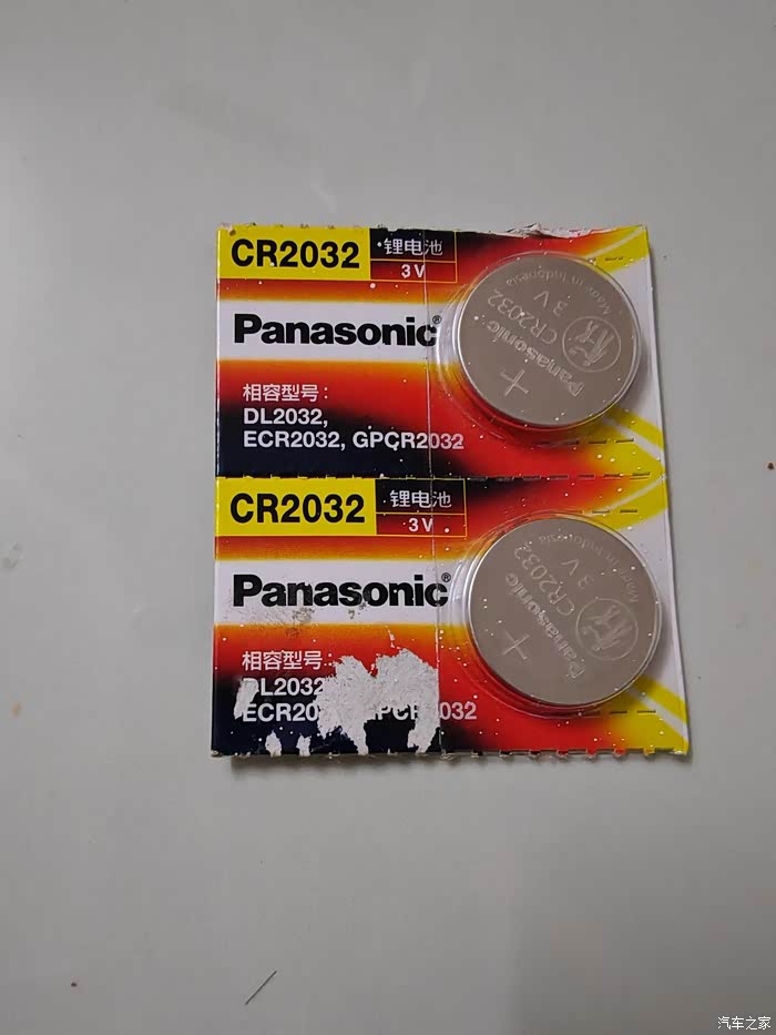

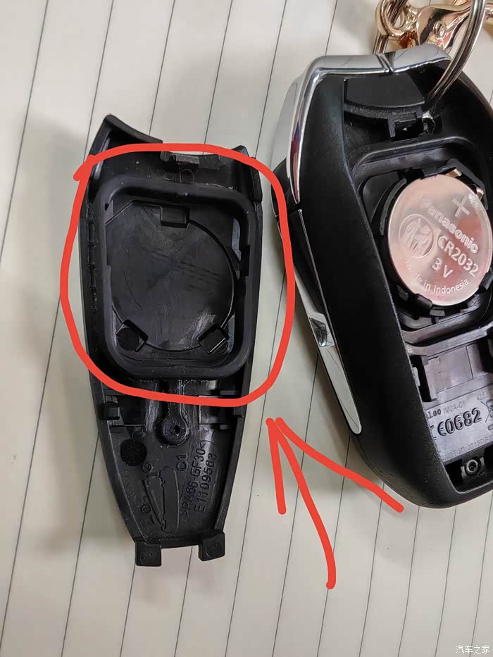

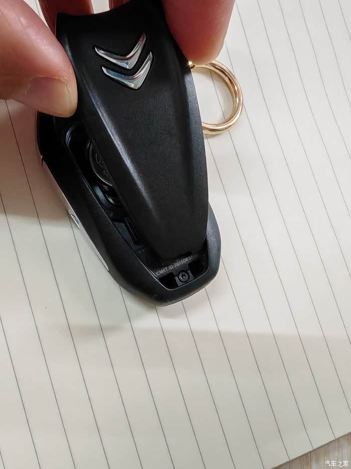

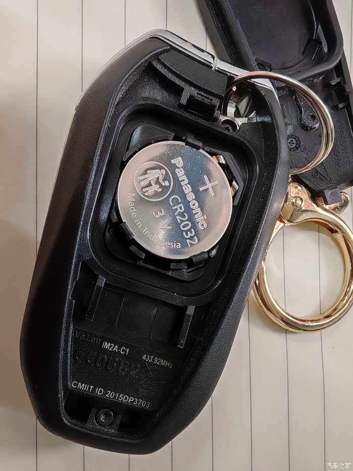

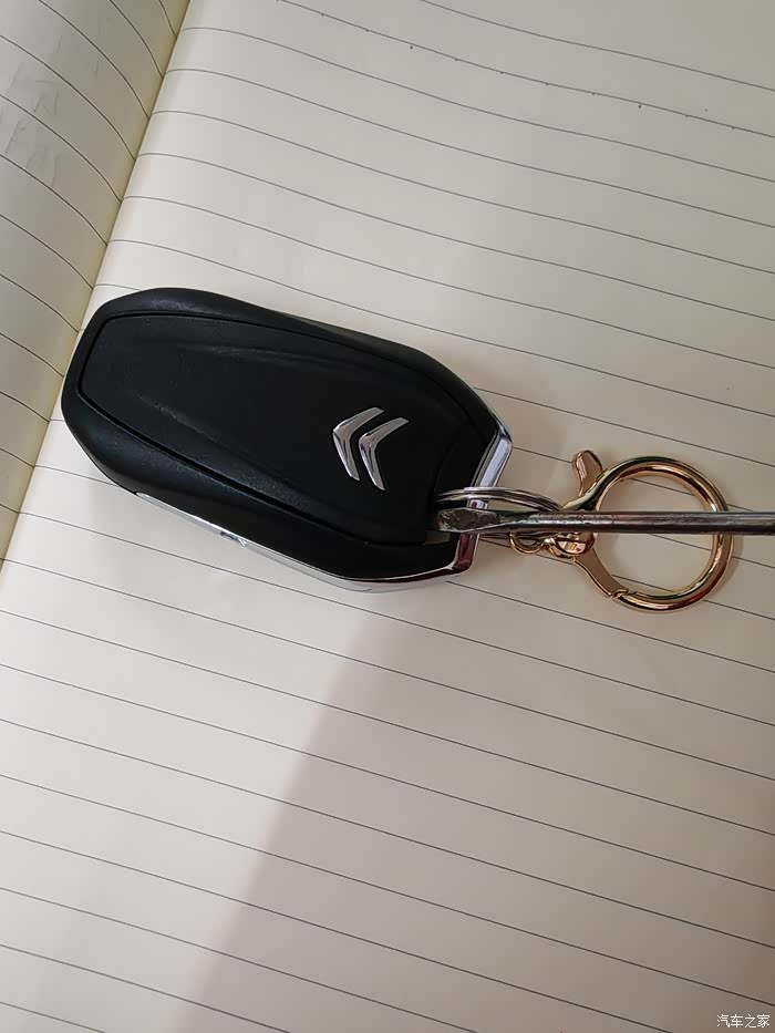

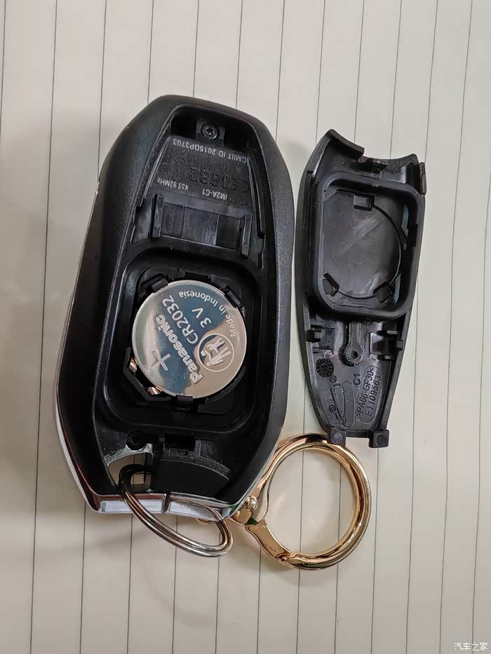

昨天下雨,早晨六点多钟起来送小孩去读书,当去拉天逸车门的时候,居然没有解锁,拿出遥控钥匙按也没有反应,心想应该是电池没有电了,还好记起来在雪铁龙APP看到的一个小窍门:遥控器电池没有电了,可以将遥控钥匙贴着头顶或者在头顶上摩擦产生静电,激活电离子跟车辆感应。就有可能可以打开车门了,如是我抱着试试看的心里在头发上来回擦,手放在开车门手把手,过一会还真的识别到了,车门打开了,到了晚上有空就准备更换天逸车钥匙电池了。因为之前我自己备了还有二粒CR2032的电池,找到电池就是拆遥控器了,换车钥匙电池并不难,首先将车钥匙带雪铁龙人字图标的一面向上,然后用一个一字起螺丝刀插于凹槽处,往上撬一下就能取下盖子了,打开盖子就可以看到一个钮扣电池,。取下电池,安装上去就可以了,值得注意的是;手指头不能够碰电池的上下二个面,因为这样拿会把电放了,手要拿二个侧面,然是盖上后盖就可以了,这个后盖在电池那个位置一圈是带密封圈的,可以防水的,注意一定要压紧。假如换电池后车辆感应不到,就要初始化车钥匙,初始化车钥匙只需要将车钥匙放在方向盘左边下面的钥匙模型下,重新启动汽车匹配就可以了。
电池型号是CR2032
