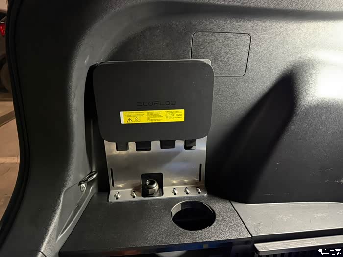

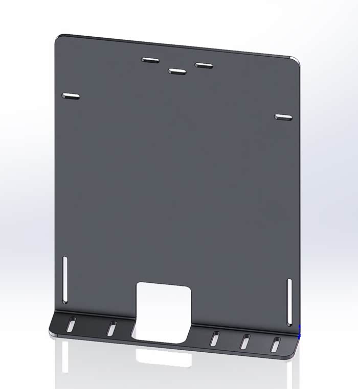

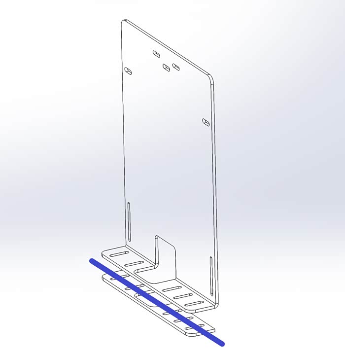

喜欢户外露营,买了2度电的移动电源后发现不能满足我长时间旅行,又上了行车充电器,但不想有损安装,于是开始着摸了威兰达后备箱的结构及安装方案,发现左轮后上部侧空处极佳的安装位置,我便自行设计了这款安装支架。

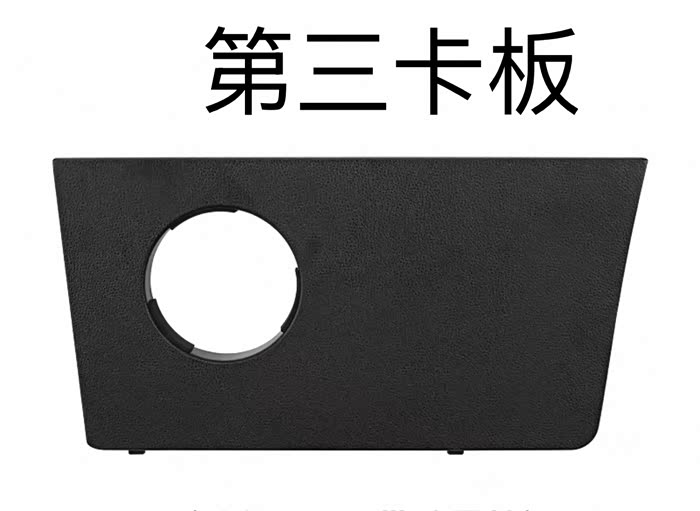

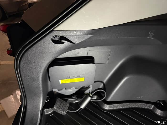

从设计出图到下发打样至安装OK历经5天完成,配合网购带灭火器放置位的第三方塑料卡板安装,做到无损安装。经过一个多月的使用感受:可靠稳定,拆下很也方便,拉出装上原车卡板就原样。

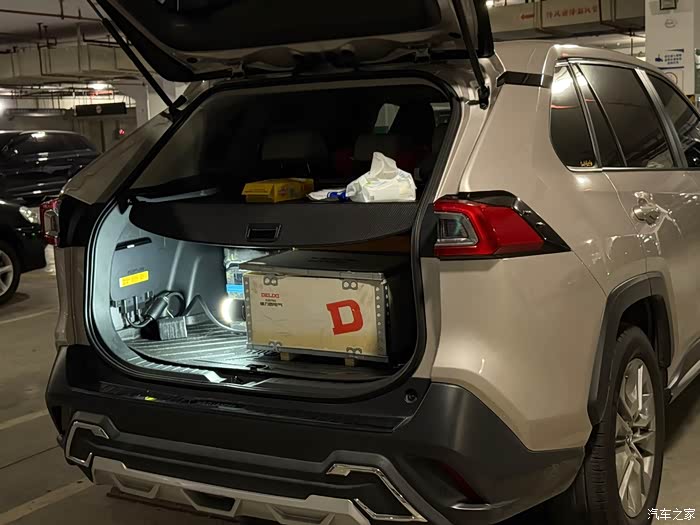

现在旅行没有用电顾虑了,停车时也可以边用边充,感觉很nice!
